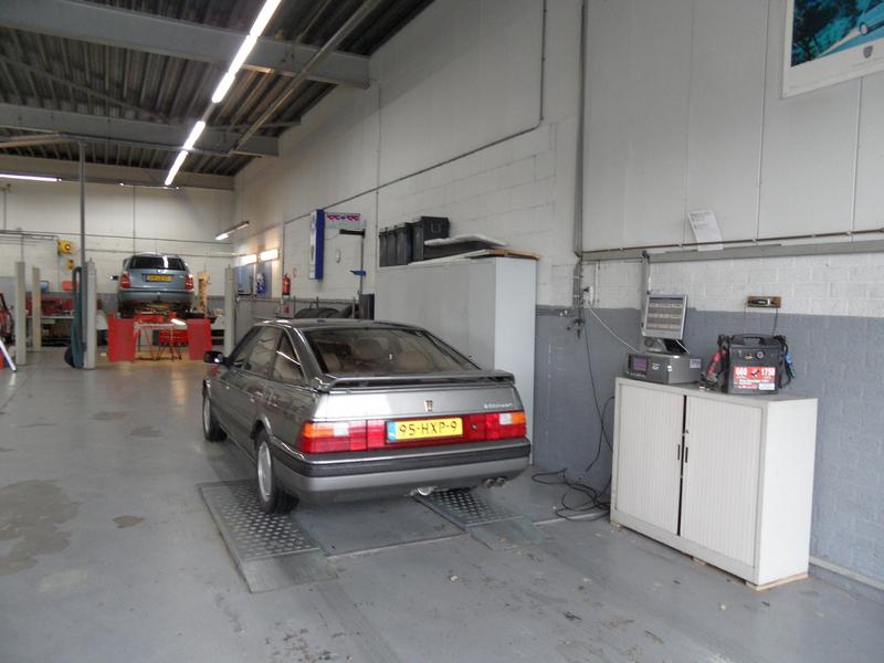

Vandaag was de MK2 Rover 827 Si van mijn vader aan de beurt voor de APK. Alleen de voorbanden waren te veel uitgedroogd (hadden we al verwacht). Verder was alles top dus toen vandaag de nieuwe banden er direct onder gingen was het papiertje weer binnen.

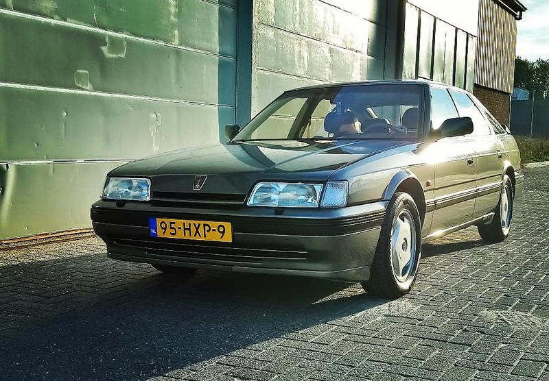

Afgelopen weekend weer lekker genoten van mijn 827 Vitesse tijdens een bezoek aan een vriend.
Een leuke km stand kwam voorbij.

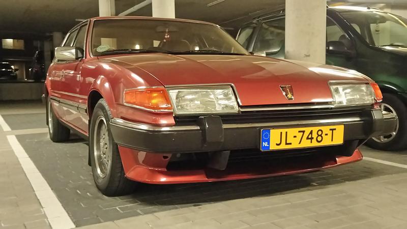

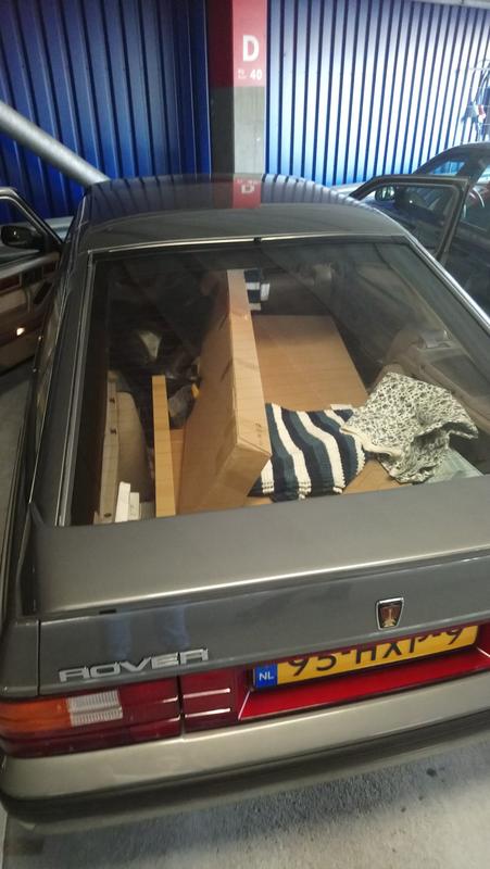

S'avonds op de terugweg nog even foto's gemaakt in de parkeergarage van het winkel centrum hier in de buurt.

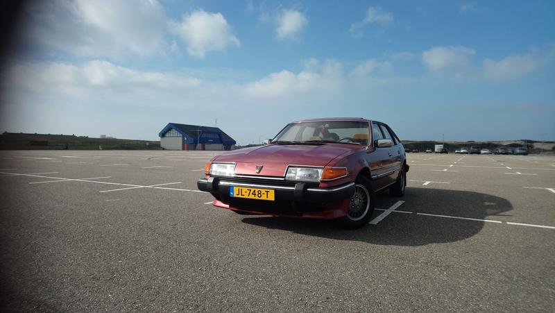

De SD1 heeft na het uitvallen op weg naar het Youngtimer Event een nieuwe brandstofpomp gekregen, een nieuw contact slot (voor de zekerheid) en een moderne ontsteking. De originele ontsteking staat bekent dat deze na een hoge leeftijd problemen kan geven. Dus alle drie maar in een keer vervangen.
123 Ignition. Een Nederlands bedrijf dus vast goed. :) Hypermodern want je kunt met een app zien hoe de ontsteking verloopt.
Nieuwe Bobine.
Toch met spanning de SD1 weer naar huis gereden maar alles verliep goed. Hij loopt veel mooier stationair, is aanzienlijk gretiger en het uitvallen is, zo het lijkt, verholpen.
Je weet pas echt zeker of hij goed is na een lange rit. Toevallig was een goede vriend jarig die op een ruim uur rijden woont dus kwam mooi uit. TOen ik weg ging dacht ik nog ''het enige wat nog niet is aangepakt is de startmotor.........''
Ook hier weer enigszins gespannen onderweg maar naar mate de km's voorbij kwamen groeide het vertrouwen. Merkbaar gretig, en ook in de tunnel hoor je onder last dat ie mooi gelijkmatig brult en buldert. :) Goed aangekomen op de verjaardag.
Toen we na het avond eten een stukje wilde toeren kwam die %&$?! Murphy weer langs. De motor sloeg prima aan maar de startmotor bleef verbonden aan het vliegwiel. (n) Alle trucjes geprobeerd en nog de relais gecheckt maar ik besloot toch de ANWB te bellen. Binnen no time stond er een hele vriendelijke man aan de deur om te helpen. Hij kwam op het idee om een schakelaar op de start motor te zetten dat je hem met de hand kunt isoleren als de motor loopt.
Helaas lukte het de ANWB'er niet en hij besloot hem te laten bergen. Ook de berger was heel vriendelijk en vond het een erg gaaf ding.
Wat wel een beetje jammer was is dat de ANWB en het bergingsbedrijf een foutje hadden gemaakt met het afleveren. Het huisnummer werd ergens fout gemeld of afgelezen oid want de SD1 stond drie straten verder dan was afgesproken. Toch even spannend als ze merkbaar niet weten waar je auto is wanneer je de ANWB belt. Maar iedereen die ik sprak was heel behulpzaam en snapte hoe vervelend de situatie was. Het blijft mensenwerk.
Hoe dan ook, Startmotor aanpakken en dan met vertrouwen weer gaan rijden.

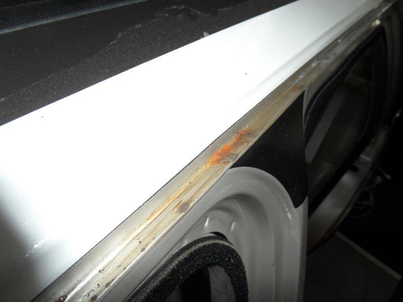

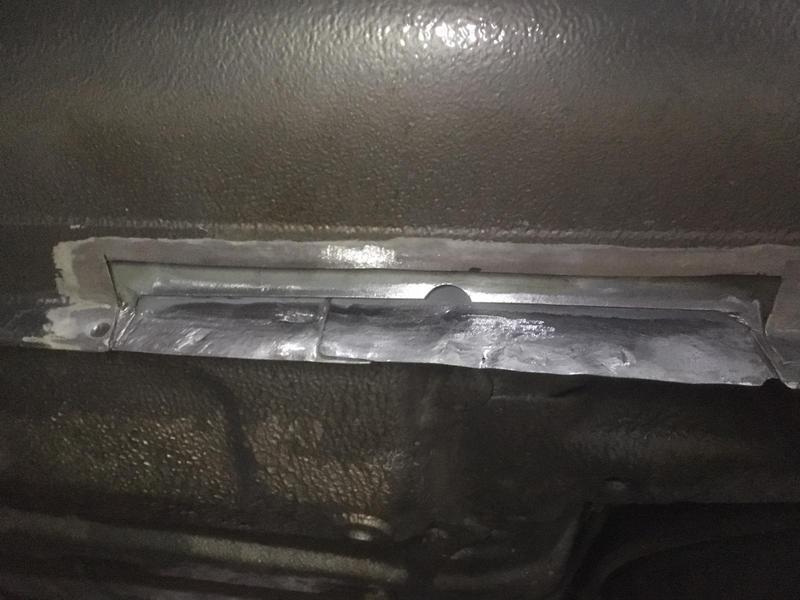

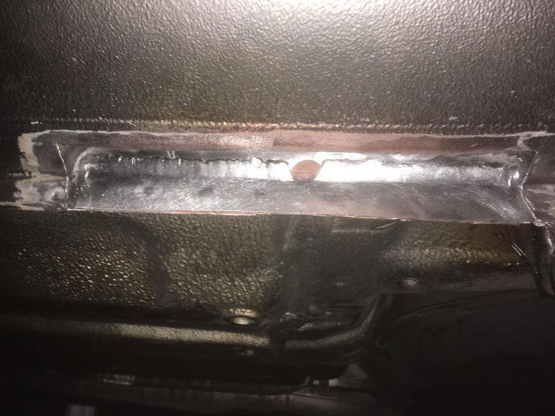

Een update over mijn 827 Vitesse. Toen ik laatst bij een vriend was reed ik eigenlijk sinds lange tijd met het schuifdak open en toen de vriend uitstapte wees hij me op wat roestvorming in het plaatwerk. Ik had hem gecontroleerd toen ik hem net had en zag niets geks en als je thuiskomt schuif je hem dicht en kijk je er niet naar om. Een leermomentje kun je wel zeggen want dit had ik kunnen zien. Maar goed, direct aanpakken en grondig ook!

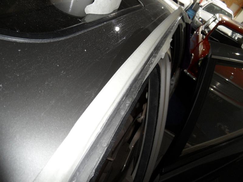

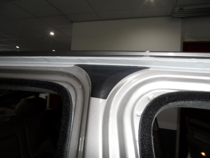

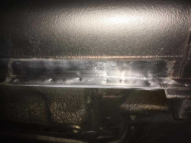

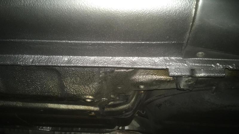

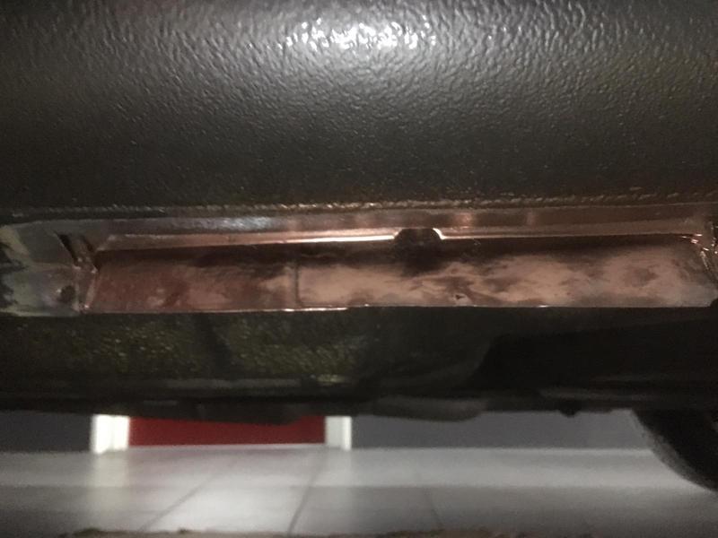

Je hebt een dikke stalen bak waar het schuif/kantel dak en het mechanisme in ligt en die zit op zijn beurt weer o.a vast aan het plaatwerk van het dak zelf. Het plaatwerk was deels aangetast en op twee plekken zodanig dat ik dat heb weg moeten slijpen. Een heel raar moment om de slijptol in je auto te zetten.
Links:
Rechts:
Aan de voorkant was het oppervlakkig en ook hier alles goed schoongemaakt tot glimmend metaal.
Voordat ik verder ging alles in de zink coating gezet ter bescherming.

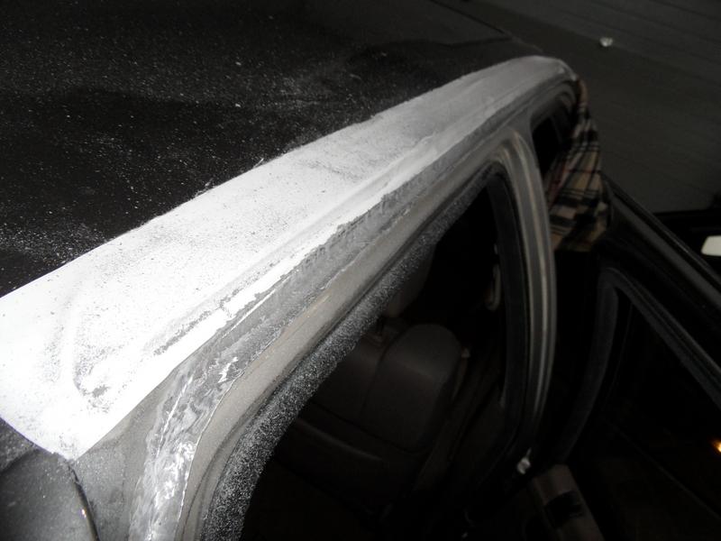

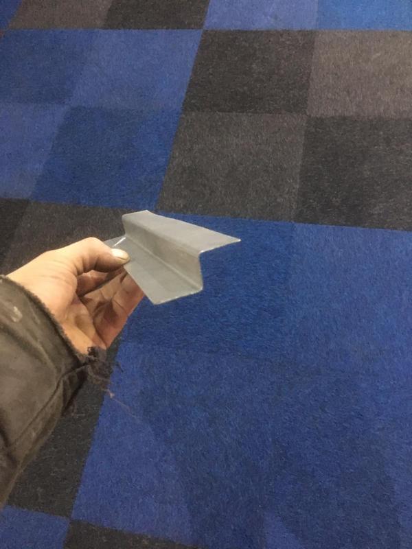

Ik heb toen van vers plaatstaal twee stukjes gemaakt om de weg geslepen delen te vervangen.
Lassen was niet echt een optie want dan zal de lak op het dak zeer zeker reageren. Dus kwam mijn goede vriend met een goed idee. Twee componenten carrosserie lijm. Eerst weer de zink coating weggehaald op de plekken waar de lijm moest komen voor een extra goede hechting.
Geklemd met hout en folie.
Dat ziet er al goed uit.
Aan de voorkant zat een klein gaatje dus met lijm dit ook dicht gekregen.
Dit alles moest eerst even door en door drogen dus een paar dagen later afwerken.

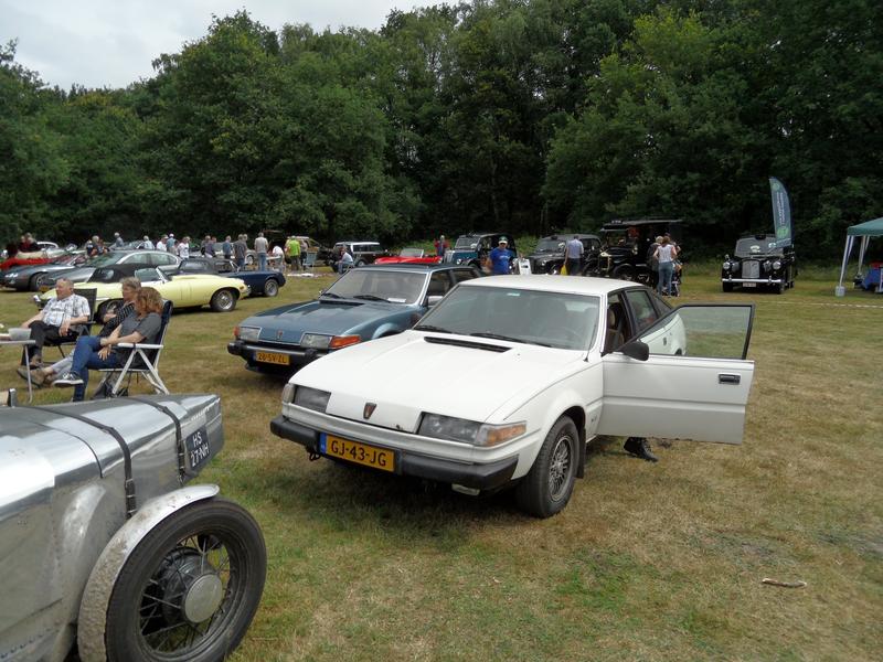

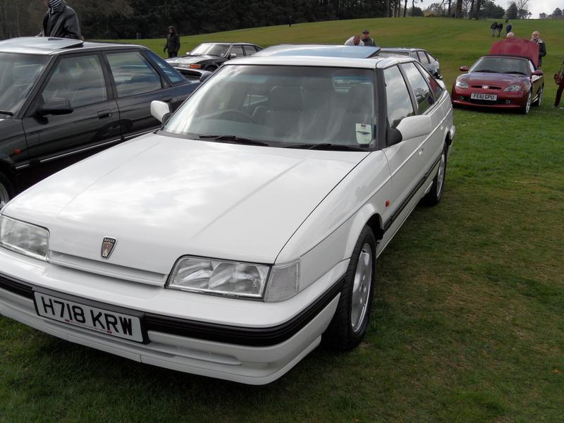

De witte Rover SD1 is een V8-S. Een witte raaf onder de SD1 serie met heel weinig oplages. De V8-S was de meest luxe versie van de serie 1 totdat de meest luxe de naam Vanden Plas kreeg. De V8-S is onder andere te herkennen aan de mattzwarte bumpers en soms futuristische kleuren. Deze V8-S was deze dag weer voor het eerst sinds jaren op de weg.

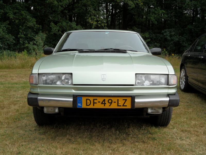

Snaar strakke 3500 in de kleur mintgroen.

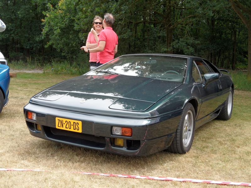

Lotus Esprit!

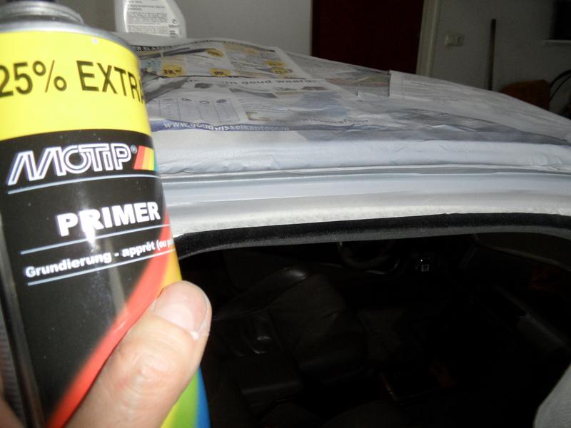

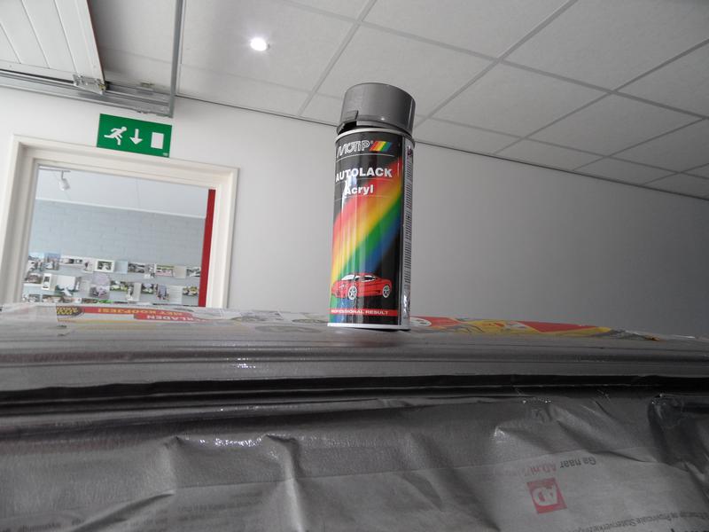

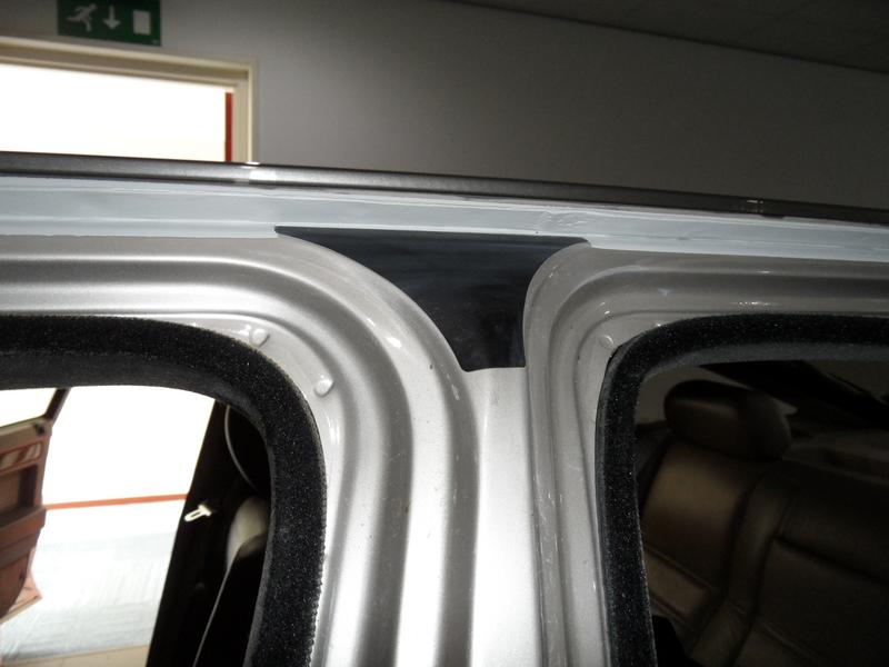

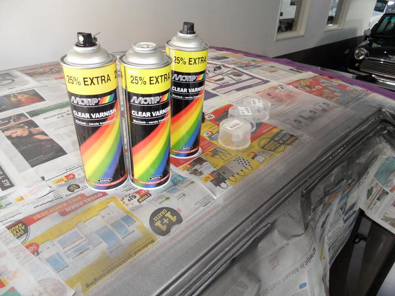

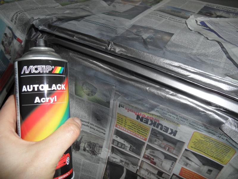

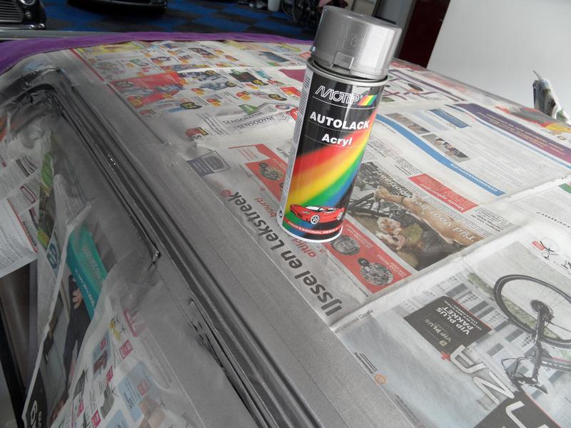

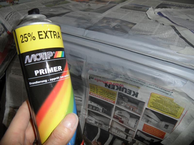

Paar dagen later weer verder gegaan met het dak van mijn 827 Vitesse.
Plamuur.
Primer:
Kleurlak:

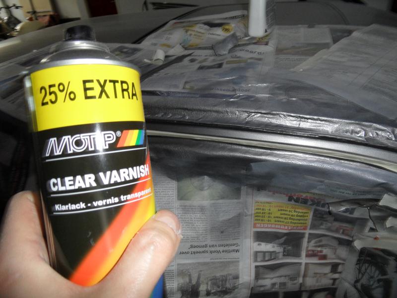

Blanke lak:
Eindresultaat. Rechterkant is vrijwel niks te zien. (y) :D
Aan de linkerkant is wat meer zichtbaar maar echt veel beter en het zal niet meer roesten.
Binnenkort zal ik de hemelbekleding weghalen en het dak in de tectyl spuiten zodat alle naden in het vet staan.

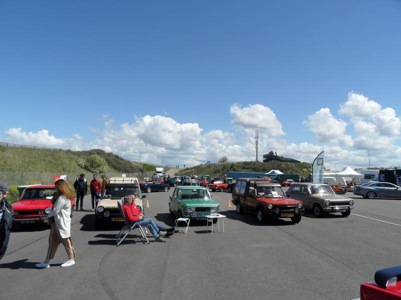

De eerste echte rit was het Nationaal Oldtimer festival te Zandvoort.
Eerst forum vrienden ontmoeten en toen naar het evenement.
Deze gave foto is te danken aan Den Dirk. ;)
In het zonnetje naast een andere dikke fastback die voor jullie niet onbekend is. was gezellig Jacob!
Later mochten zowel Jacob en ikzelf op de stand staan van EMW terwijl we (toen nog) geen lid waren. Erg leuk!

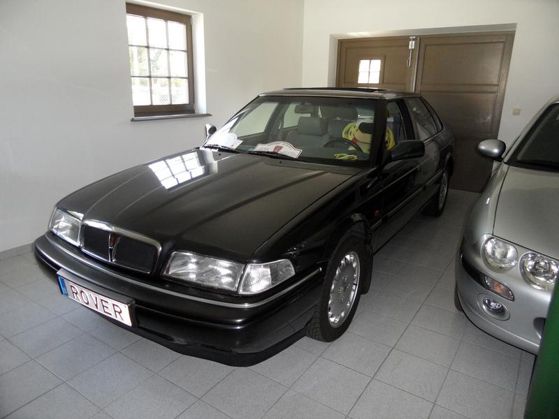

De tweede test was wat spannender en dat was een bezoek aan een goede vriend in België. Maar ook hier deed de bijna 40 jaar oude Brit het prima. Zelfs tijdens een warme file op de ring van Antwerpen bleef mijn Vanden Plas zo ''cool as a cucumber''. ;)
We (Thomas3006 was gezellig mee) kwamen goed aan en toen konden we genieten van de verzameling van de Belgische vriend.
Niet alle auto's kon ik goed op de foto zetten daar ze erg dicht naast elkaar stonden. Maar zijn verzameling is bizar!

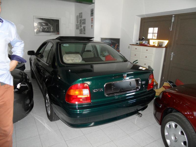

Rover 75 V8, Rover 75 diesel (met 5000 km!!!), MG ZT diesel (ook met 5000 km!!!), MK1 Rover 827 Vitesse in het groen (was te zien op Waalwijk autojumble), MK2 Rover 827 Si, Rover 600's, Rover 400's en ga zo maar door. Echt schitterend!

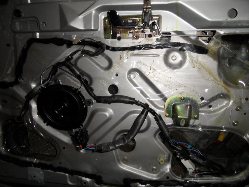

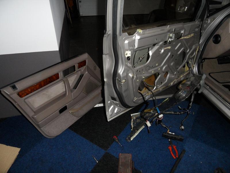

Bij mijn 827 begon het raam linksvoor steeds vaker dienst te weigeren. Dus de deur open gemaakt om te kijken wat het kon zijn. Het kon de raammotor zijn, het relais of het bedieningspaneeltje. Het bleek het raam motortje zelf te zijn. Dus een en ander besteld (2e hands) en aan de slag.
Dat bruine in de deur is geen roest maar isolatie materiaal. ;)

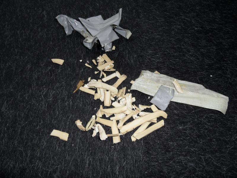

Bij het verwijderen van het plastic van de deur kwam de oude kleef rand los als droge koek. Dat ook maar vervangen.

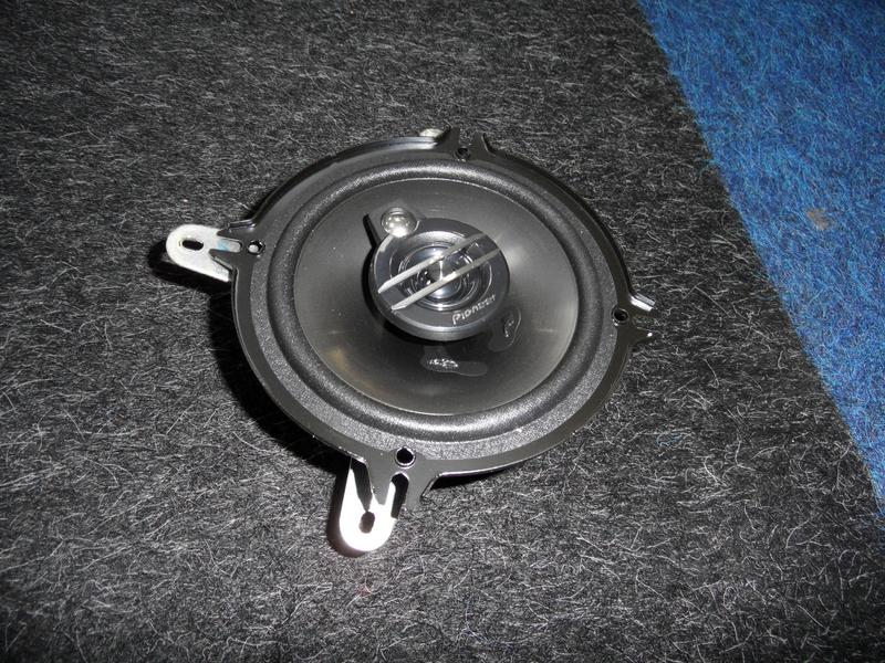

Bij het openmaken van de deur zagen we ook dat de originele speakers echt aan vervanging toe waren. Dus twee nieuwe speakers besteld voor zowel linksvoor als rechtsvoor.
Nieuwe speaker.
Alles bijna weer in elkaar.

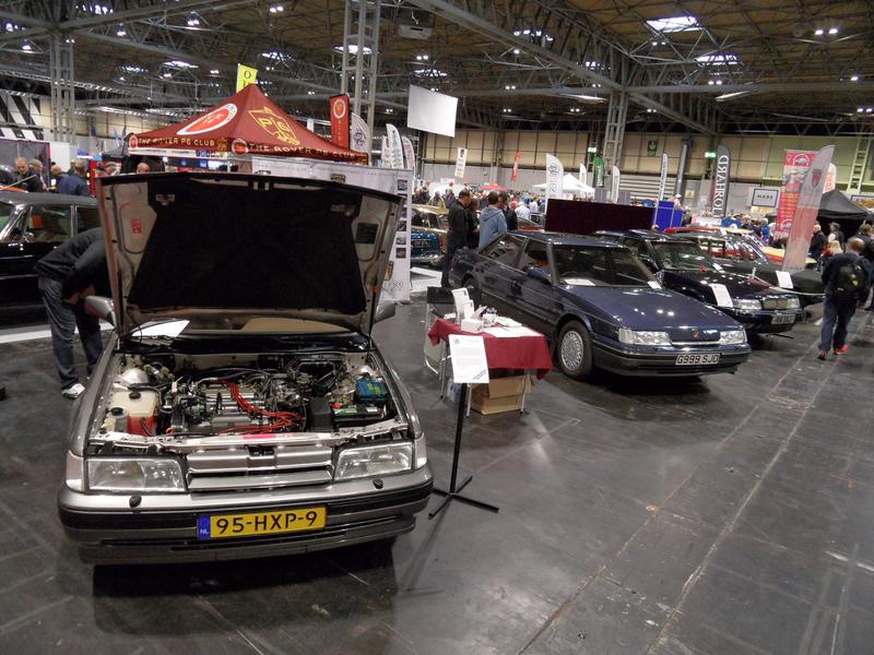

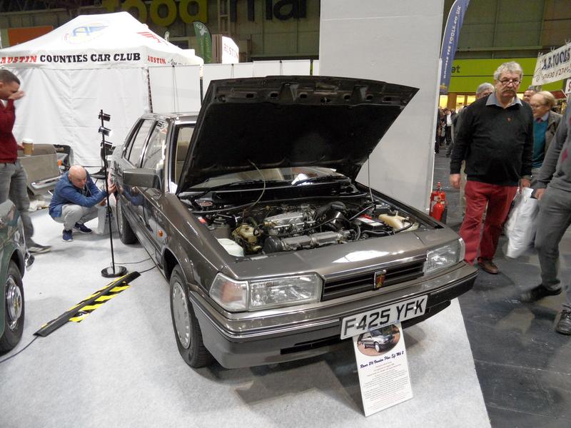

Vorig jaar werd ik benaderd door de Engelse Rover 800 club of ik mijn 827 Vitesse beschikbaar wilde stellen voor de NEC show in Birmingham in November 2018. Ik hoefde er niet te lang over na te denken want dit moest ik mee maken. :) De show werd donderdag opgebouwd en de bezoekers zouden vrijdag, zaterdag en zondag aanwezig zijn.

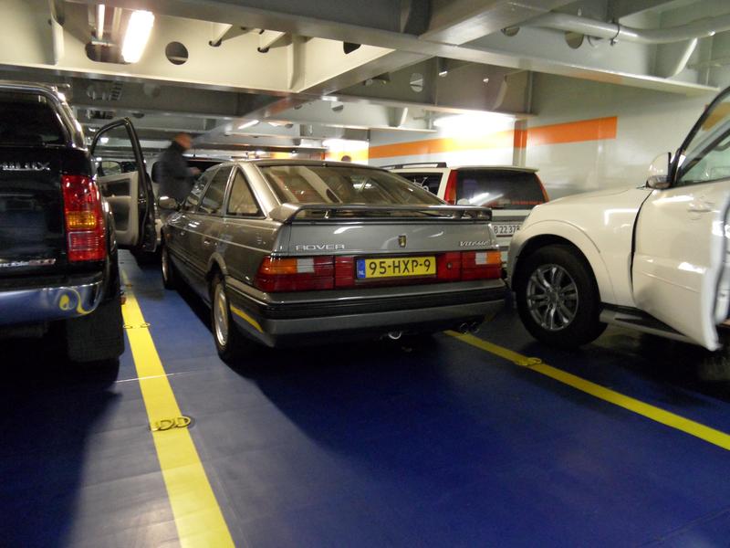

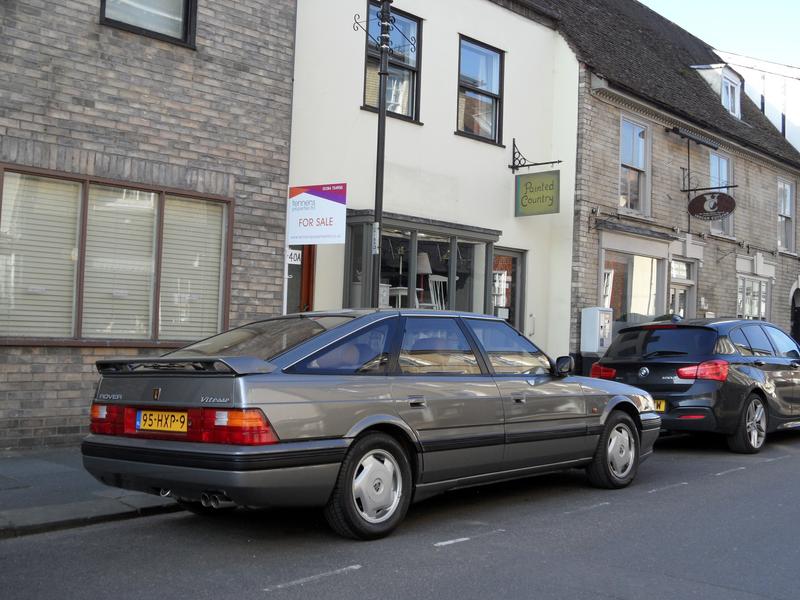

Woensdag de avond boot vanaf Hoek van Holland om in de ochtend in Harwich aan te komen.
Links rijden went iedere keer weer snel.

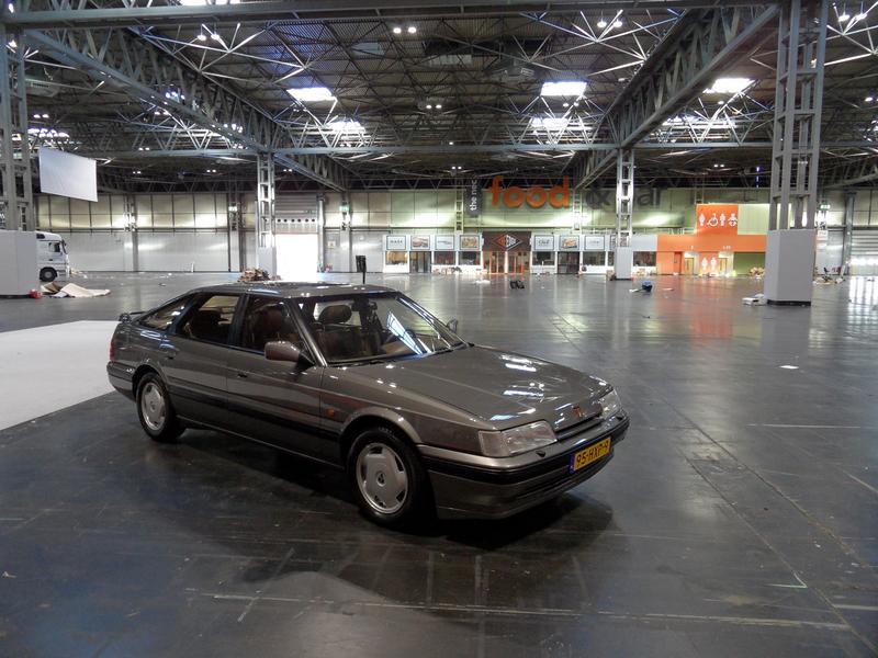

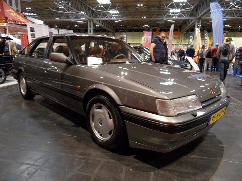

Eenmaal aangekomen in één van de (gigantische!!!) NEC hallen heb ik even mijn Vitesse schoongemaakt.
Vrijdag begon de show.
Ik stond samen met twee andere Rover 800's op de stand. En wel hele bijzondere.
Direct naast mijn Vitesse stond een blauwe MK1 827 Sterling met een blauw interieur. Erg gaaf!
De derde op de stand was een MK2 825 (dus met de Rover KV6 motor) Sterling. Deze was nieuw verkocht in Japan en met erg weinig km's terug naar Engeland gekomen.

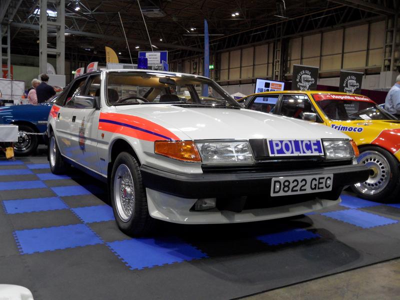

Vers gerestaureerde Rover 3500 SD1 Politiewagen.

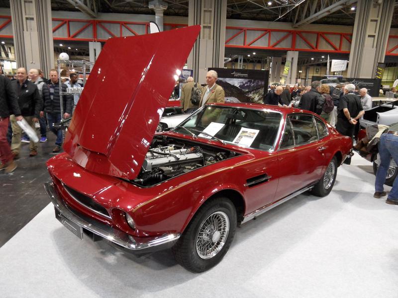

Aston Martin DB4.
Aston Martin DB6

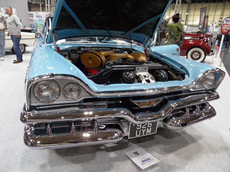

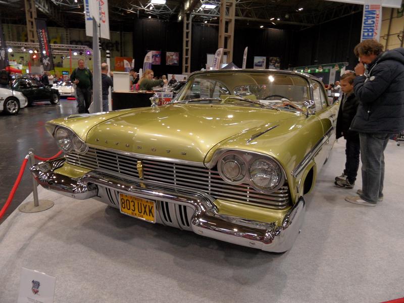

Naast mijn Rover was dit toch voor mij ook wel een favoriet! Een Plymouth Belvedere uit 1957. :eek:

Ja die film ken ik uiteraard ook! Erg gaaf alleen was dat dan weer een '58 Fury zoals je weet. Maar ik vind hem zo gaaf. Echt een bloedmooie auto.
Ja hij is wel flink anders dan mijn Rover idd haha. Die vriend waar ik mee was naar het evenement was verbaasd. Hij zei "ik snap je echt niet dat je dat mooi vindt. Je Rovers zijn smaakvol en elegant en dan sta je ook de kijken naar zo'n Amerikaans slagschip." :p

Sterker nog, hij heeft dienst gedaan als vrachtwagen. Een paar grote kasten en ander grut werden opgeslokt alsof het niets was.

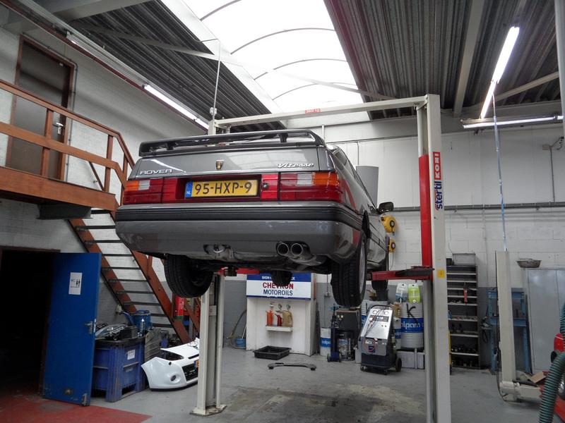

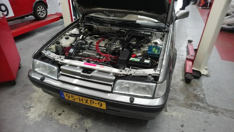

En gisteren was het tijd voor de APK die weer glansrijk werd behaald. :cool:
De uitstoot deed de monteurs versteld staan. Heel erg schoon! Duidend op een gezonde motor en katalysator.
Ik heb direct mijn kans gepakt om de bodem opnieuw te tectyleren. :)
In de linker dorpel zagen we wel een klein roestplekje wat ik direct laat aanpakken.
Ook zag ik dat de stuurhoezen een beetje droog waren alsmede de fuseekogel hoezen. Alles gaat er weer nieuw op.

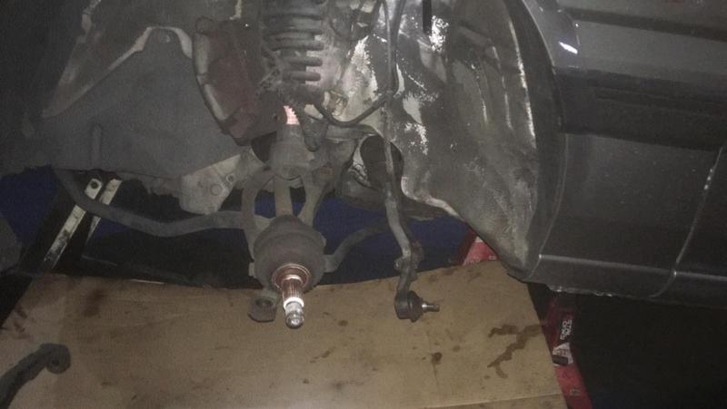

Zoals gezegd had mijn 827 Vitesse wel weer even wat aandacht nodig. Ook al werd de APK glansrijk doorlopen, kwamen wel wat puntjes naar boven die ik aangepakt wilde hebben.
Sinds ik mijn Vitesse heb werkte mijn gordels niet echt super goed. Je moest ze erg goed inklikken eer ze bleven zitten. Onacceptabel ik weet het.
Nu ik vaker niet alleen in de auto zit voelde ik de drang dit snel te laten fixen. Ik had gelukkig reserve gordel houders liggen die goed waren. Alleen waren die wel in de verkeerde kleur dus zijn de bruine kappen overgezet en alles is nu goed werkend en veilig. :)
Bleek dat een plastic binnen deel was gebroken.
Ook de fusee kogel hoezen waren niet goed meer dus ook deze links en rechts vervangen.
Zoals gezegd met de update met de APK was er in de linker dorpel een roest bobbeltje zichtbaar. Deze heb ik laten aanpakken door een vriend met de juiste apparatuur
Het werd groot/ruim uitgesneden en schoongemaakt.
Hierna is er een koper smeersel op gegaan wat roest voorkomt maar niet je las verziekt.
Binnendorpel stukje nagemaakt. Met gaatjes net als het origineel.
Lassen:
Buiten plaatje gemaakt
Ook deuken er in geslagen zodat het er echt uitziet als origineel:
Hierna is het afgewerkt met roest werende primer en kleur.
Waar zat het ook al weer?? ;)
Hierna heb ik de dorpel twee maal ingespoten met veel tectyl.
Nog een puntje dat ik ook weer eens grondig aan wilde pakken was de dakrand. Ik had dit een jaar of zes geleden eens snel gedaan maar met veel minder know how en heb toen te dunne lagen verf gebruikt. Nu tijd om het goed te doen.
Er loopt langs het dak van een Rover 800 een rubberen strip en hieronder ontstaat soms wat roest.
Zo ook bij mijn Rover. Mag ook wel na bijna 30 jaar.
Met slijpschijvjes en diamant tolletjes tot glimmend staal kaal gemaakt. Links:
Rechts:
Hierna beide zijden in een roestwerende primer gezet:
Het heeft een week gedroogd waarna ik met de afwerking ben begonnen.
Blanke lak:
Ik heb ergens iets niet helemaal goed gedaan want het droogde deels niet goed/mooi op.
Dus hierop later toen alles droog was het nog bijgewerkt waar nodig.
Alle vier de deur randen heb ik alleen wat in het zicht zat weer opnieuw afgewerkt. Heb er maar twee gefotografeerd.
Opgeschuurd tot de bovengenoemde primer en toen nieuwe normale primer als goede hechtlaag:
Kleurlak:
Blanke lak:
Een andere kant:
Primer:
Kleurlak:
Blanke lak.

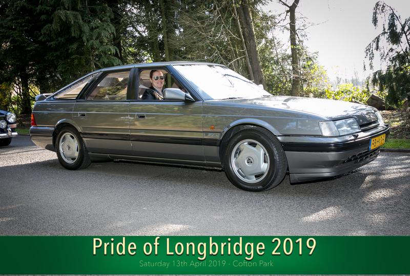

Het was dit jaar weer tijd voor Pride of Longbridge!!! Het vond plaats op zaterdag 13 april. Het evenement voor de Rover liefhebber. :D
Donderdag gingen we de avond op de boot naar Engeland om vrijdag ochtend aan te komen.
Eerst zijn we ergens lekker gaan ontbijten en struinen door een mooie stad. :)
In het wild. ;)
Toen naar het hotel in Reddicht gereden. Eerst uiteraard onze trouwe Rover wat te drinken gegeven. :p
Na de reis naar het hotel van ruim drie uur was mijn Vitesse weer toe aan een grondige wasbeurt. Hierdoor was ze schoon voor Pride of Longbridge de volgende dag! :cool:
Zaterdag ochtend was het zover! :) Op pad naar andere liefhebbers!
Bij aankomst werd iedereen meerdere keren op de foto gezet! :D
Rover 800 stand:

Rover SD1 2600 en SD1 3500 Politie uitvoering:

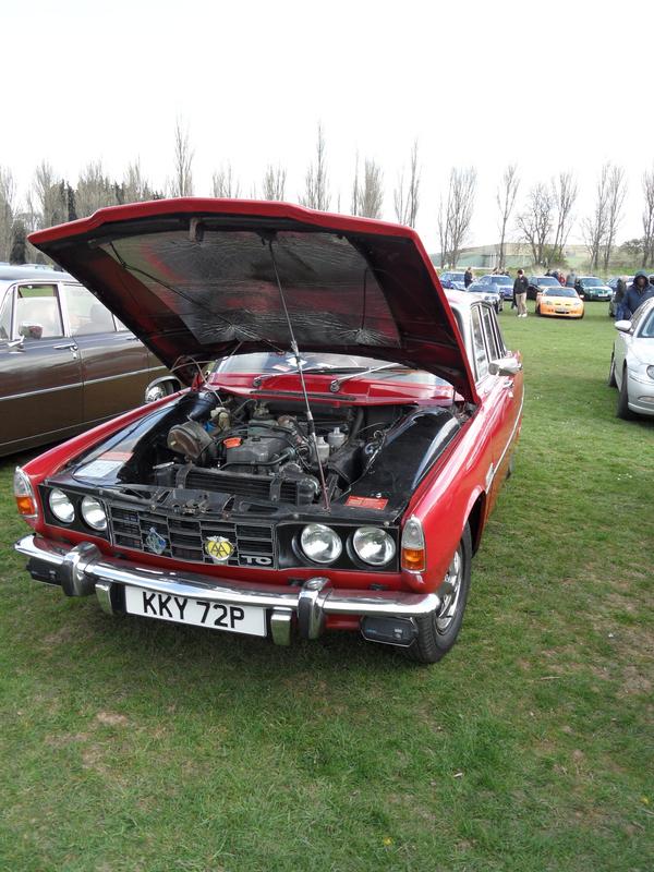

Hele vroege Rover P6 2000:

Groepje SD1's:

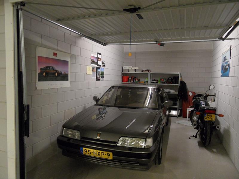

Het is gelukt! We hebben sinds een aantal weken een mooie box voor de motor en mijn 827.
Deze uiteraard aangekleed met posters en foto's. :)
Achter de Rover was nog ruimte genoeg dus daar hebben we stelling kasten gezet voor de poets spullen en reserve onderdelen.
Voor mijn Rover 3500 Vanden Plas hebben we een overdekte parkeerplaats.

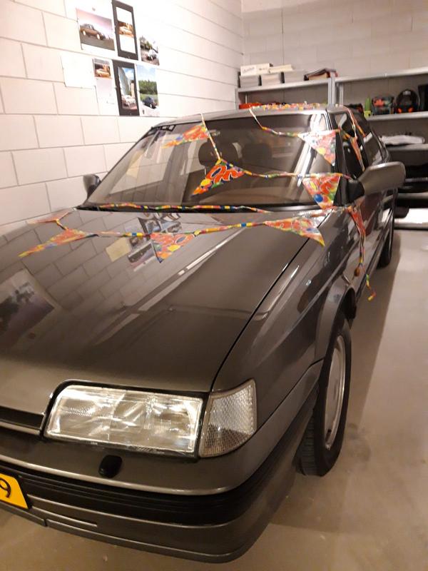

Vandaag is mijn Rover 827 Vitesse 30 jaar geworden!!! Toen ik terug kwam van het werk en we ''even naar de box moesten'' zag ik dit:

Een kleine greep van wat er was.
Zoals gezegd, mochten wij ons voegen bij de stand van Autoweek waar de diversiteit erg hoog was!

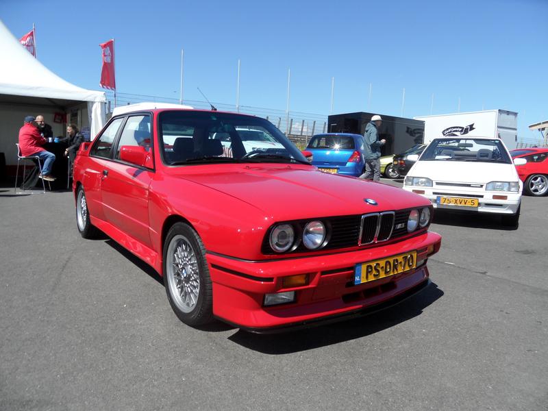

BMW M3

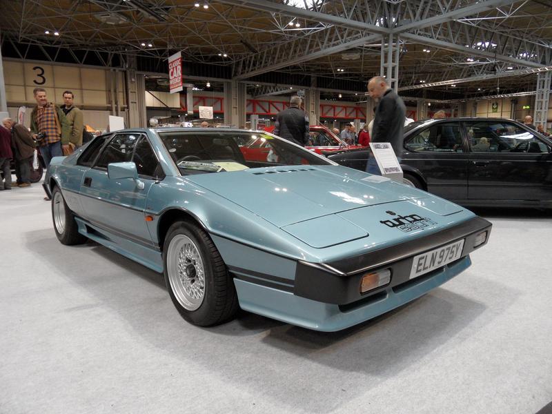

Een van dé supercars voor mij; Lotus Esprit.

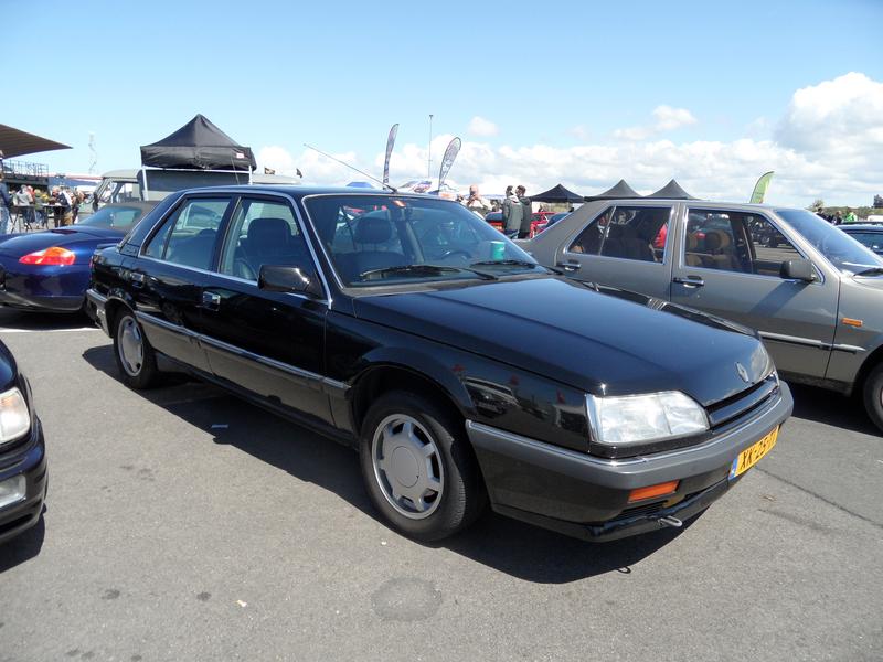

Heerlijk smeuige Renault 25 V6 in het zwart.
