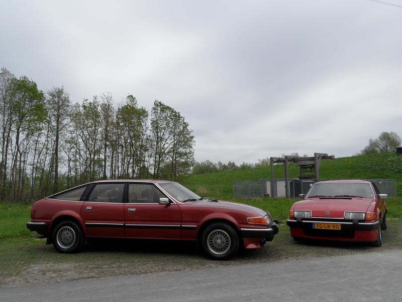

Marc: Rover 827 Vitesse automaat 1989 & Rover 3500 Vanden Plas automaat 1982 & Rover 827 Si automaat 1993 (Rover 827 Vitesse overgespoten)

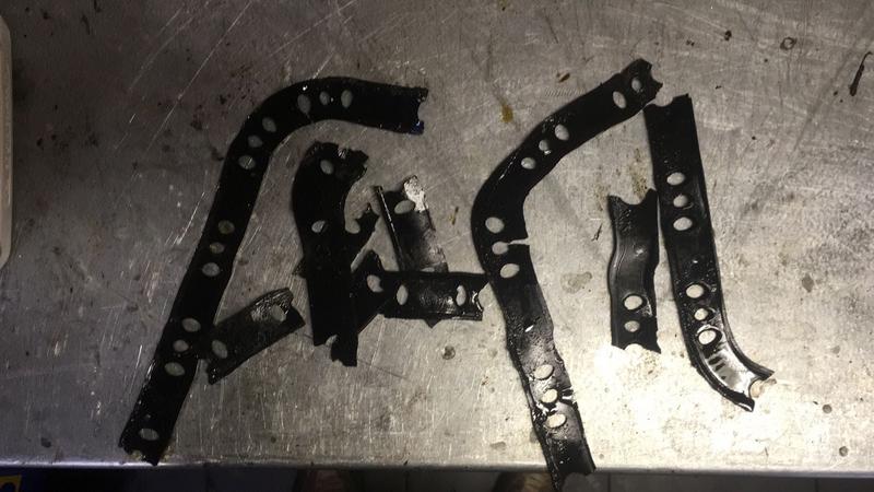

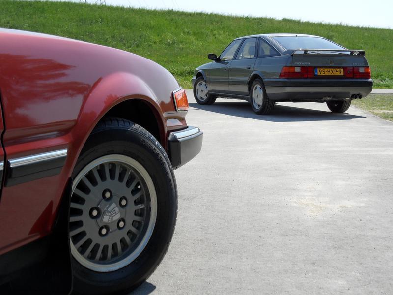

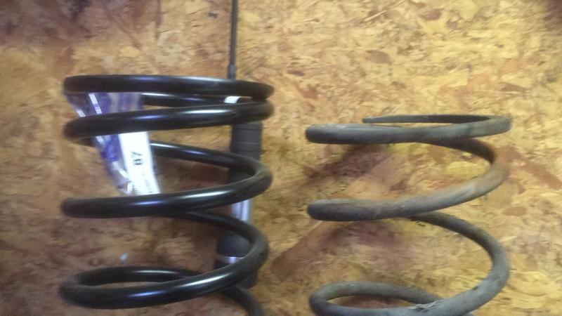

Tijdens het grote werk was ik één ding vergeten aan te pakken / te laten pakken. De toplagers in de voor ophanging. Bij de SD1 kunnen die gaan knarsen bij hoge km standen of hoge leeftijd. Als Datum geprikt wanneer het aan te pakken en alles besteld. Als je toch bezig bent ook maar nieuwe schokdempers, nieuwe veren, veerschotels en nog ander bijkomend grut.
De nieuwe toplagers.
De oude veren waren toch wel moegestreden.
Hierna alles in elkaar gezet en toen stond de Rover mooi op zijn poten.

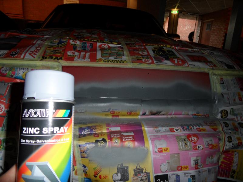

Na, bijvoorbeeld, het wassen merkte ik dat de kofferbak op een aantal plekken klef werd. Ik kwam uit bij de achterlichten en heb betere pakkingen achter de lampunits geplaatst.
Achter het linker achterlicht zat een oppervlakkige roestplek (wist ik al) en heb deze direct aangepakt. Schoon getold, ontvet, zink coating en toen met een lakstift bijgetipt. Daarna dus de nieuwe pakkingen.

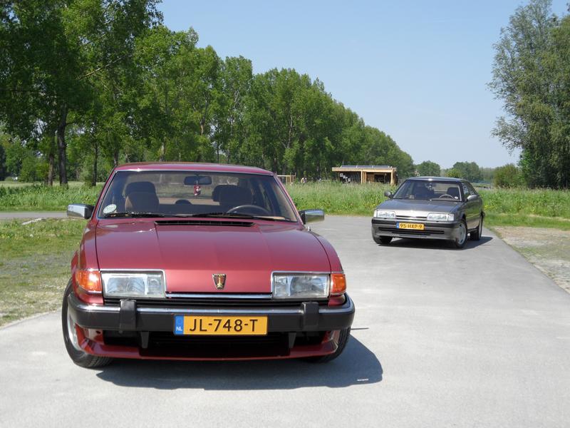

Zaterdag ochtend reden Forum lid Thomas 3006 (in zijn schitterende Rover 220 Coupe) en ik naar Cofton Park vlakbij de laatste Rover Fabriek in Longbridge.
Bij aankomst werd er een foto gemaakt van elke auto. Altijd leuk!
Normaal is het evenement op het grasveld maar dat was iets te nat dus daarom op de weg rond de fabriek.

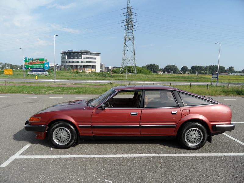

Na al het werk en de fijne trip door Engeland was het tijd om mijn SD1 Vanden Plas eens goed onder handen te nemen.
Eerst een schuim laag over de auto om los vuil los te weken, met een kwastje alle naden schoongemaakt. Wielkasten en velgen met dit schuim schoongemaakt en ook de bodem ingespoten en hierna de hele auto afgespoeld. Toen de auto gewassen met Dreft om de oude wax lagen en onzuiverheden weg te krijgen. Hierna met klei en Dreftwater in een sprayflacon de hele koets afgegaan. Hierna de auto nogmaals met Dreft gewassen en daarna afgespoeld met water. Na het drogen weer een verse grondige Wax laag van Meguiars aangebracht. Ik had van tevoren het chroom ook gepoetst. Toen was het tijd om te gaan zitten. :D
En ik weet dat je normaal Dreft niet moet gebruiken als je een goede wax laag er op hebt zitten. ;) Dit was eenmalig en voortaan ga ik hem met autoshampoo wassen.

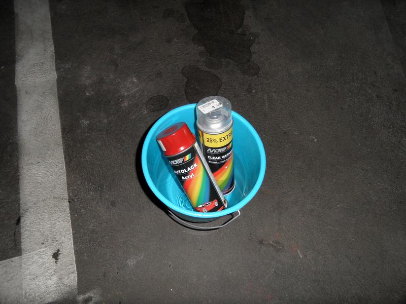

Voordat ik mijn Rover Vanden Plas had gewassen en in de wax had gezet had ik nog een detail aangepakt. De deurgrepen zijn verchroomt maar hetgeen waar je je vingers in doet om de klink omhoog te doen hoort zwart te zijn. Na 36 jaar was dat erg vaag geworden.
Afplakken en primeren.
Daarna matt zwart.

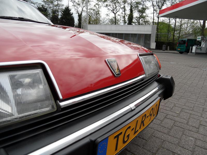

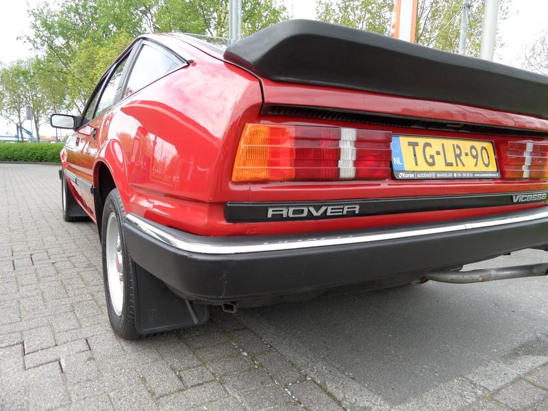

Na het poetsen nog een klein klusje gedaan. Op oude foto's kon je zien dat de chroom tape in de stoot strip op de deuren wit uitgeslagen was. Ik he nieuwe besteld en na het ontvetten van het oppervlak op maat geknipt en opgeplakt. Hierna nog wat bijgesneden. Simpel en met goed resultaat. Hopelijk blijft het goed zitten. Zo kwam het setje binnen. Helemaal compleet. (y)
Het is weer een fris geheel zo.

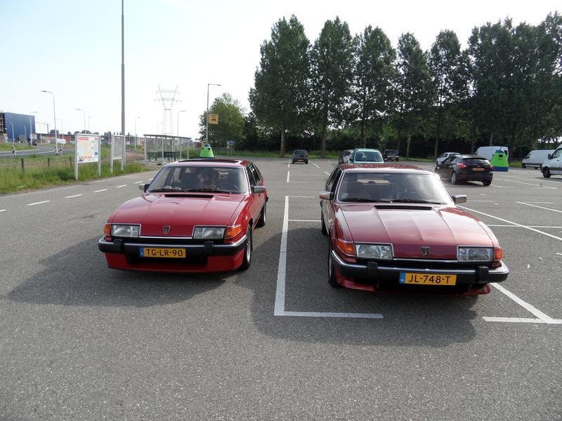

Nu een nieuwe auto op mijn topic. De Rover 3500 Vitesse van mijn broer die hij al heeft sinds 2005. Ik doe het cosmetische onderhoud aan die auto omdat ik dat erg leuk vind. Er zat weer wat werk aan de 3500 Vitesse.

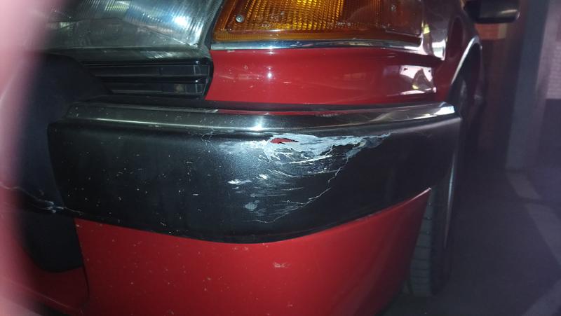

De linker kant van de voorbumper was flink beschadigd door een muurtje dat niet aan de kant ging. :p Vervangende bumpers zijn meestal niet veel beter en nieuwe bumpers zijn incompleet omdat de hoekstukjes niet meer geleverd worden. Dus deze maar zo veel mogelijk gefixt.
Plamuur gebruikt wat geschikt is voor kunststoffen wat ik daarna geschuurd heb. Ook de koplampsproeier links voor zat een barst in dus ook die geplamuurd en geschuurd.
Hierna het geheel in de steenslag coating gezet.

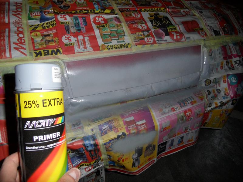

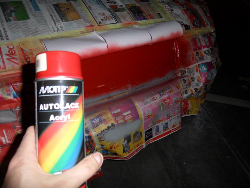

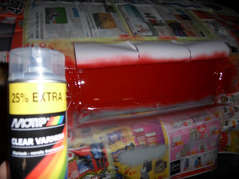

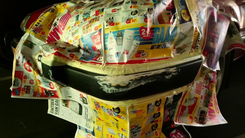

Toen ben ik begonnen aan de motorkap. Er zat flink wat steenslag en beginnende roest over het hele stuk. Eerst het embleem weggehaald en maar eens alles ruim weg geslepen en geborsteld met een tolletje.
Hierna zink spray voor bescherming.
Toen een dun laagje plamuur om het strak te krijgen.
Na schuren kon de primer er op.

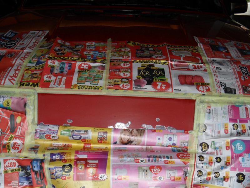

Dit ook weer licht opgeschuurd waar nodig en toen de kleur er op. Eerst de kleur lak en blanke lak in een emmer warm water gedaan zodat ze extra goed vernevelen.
Dit is de kleurcode die bij de auto hoort dus in theorie geen kleurverschil. De rollen papier die je ziet heb ik gebruikt om geen scherpe lijn te maken want dat valt meer op. Op deze manier vloeit de kleur beter over in de rest van de motorkap.
Toen blanke lak.
Hierna heb ik met een poetsmiddel alle spuitnevel weggepoetst. Het resultaat zie je op latere foto's.

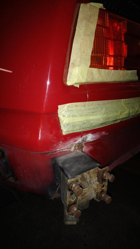

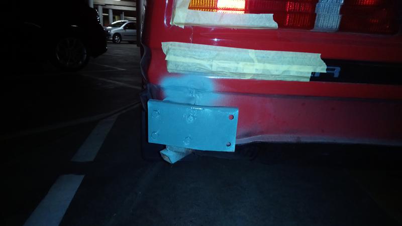

Toen de volgende klus. Links achter had de 3500 Vitesse een tik gehad dus eerst de bumper er af, en kijken wat ik aantrof. De linker bumpersteun was krom, de bumper was ontzet en gebarsten en de bumper had de lak en de koets beschadigd. De rechterkant was gelukkig prima.
Goed schoonmaken en schuren om daarna zink spray aan te brengen. De linker bumper steun heb ik recht/netjes kunnen krijgen met een flinke hamer. De bumper steunen heb ik ook opgeschuurd en met zink gecoat.
De rechter steun ook effe meegepakt dus.

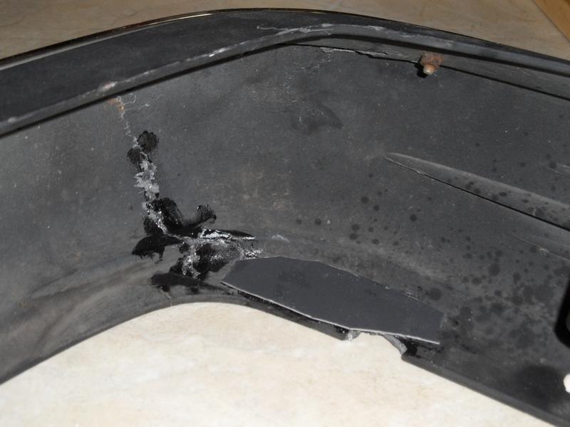

De bumper had links een barst en was ontzet. Na het recht maken heb ik een stuk plastic als spalk gebruikt en met sterke lijm alles vast gemaakt.
De schade aan de koets aan de linker kant heb ik na de zink laag met een dun laagje plamuur, primer, kleur lak en blanke lak weer netjes gekregen.
Hierna heb ik de bumper steunen afgewerkt met een laagje zwart zodat het weer netjes is.
Er was gelukkig niets groots ontzet, de body was kaarsrecht het waren echt de opofferingsstukken die de tik hebben opgevangen.
Alles achter de bumper schoon gemaakt en gedroogd. Hierna kon de gelijmde bumper er weer op.

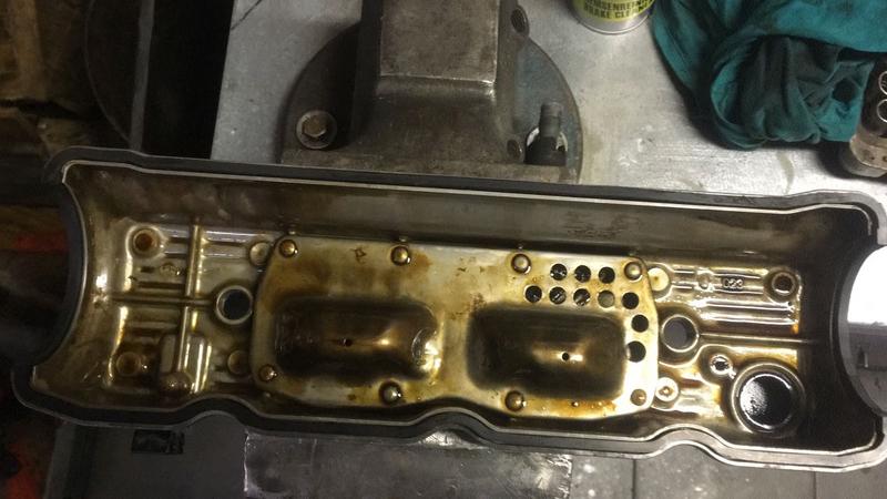

Na het grote onderhoud zaten er in de motorruimte op diverse plekken vette vlekken. Heb maar de motorruimte weer helemaal schoongemaakt en in de spray wax gezet.
Voor de verjaardag van mijn vader hebben we groot onderhoud uit laten voeren aan zijn diep zwarte 827 Si saloon.
Alle pakkingen van de motor zijn nieuw.
Kleppendeksel pakkingen.
Na demontage bleek de oude carter pakking niet echt fris meer..... Nu dus weer een verse.
Ook de bouten die de kleppendeksels vasthouden kregen nieuwe rubberen ringen.
Hierna verse smeerolie + smeerolie filter en de voorpijp van het uitlaatsysteem is vervangen.
Een aantal weken geleden heb ik overigens de automaat bak olie voor de zekerheid wederom vervangen om te kijken hoe die er uit zag na de spoeling van bijna een jaar terug. Alles prima en na twee keer spoelen is het nu weer allemaal lekker fris.

uwbuurman zei:
Lekker hoor! Waarom al die nieuwe pakkingen op je pa zijn wagen? Was er lekkage?
Dankjewel. Nou toen ik bij mijn grijze 827 Vitesse zag dat ze een beetje begonnen te zweten viel me bij mijn vaders zijn zwarte 827 op dat ze aanzienlijk meer zweette. Toen ik voor mijn 827 alles bestelde uit Amerika heb ik direct ook een set besteld voor mijn vader.
Dus directe antwoord op je vraag: Ja er waren op sommige plekken lekkages en op sommige plekken begon ie te zweten. Daarnaast rook je ook wel smeerolie als ie warm was. Past niet bij zo' n gelikte wagen. :)
Keringen en pakkingen hebben niet het eeuwige leven. ;) Nu alles weer top.
Toen ik mijn SD1 net had heb ik ook al foto's gemaakt dat ie naast mijn 827 staat. Echter was toen mijn camera niet goed ingesteld (mijn onkunde), het weer was niet half zo mooi en beide auto's zijn inmiddels flink aangepakt en mooier. Vooral de SD1 is een stuk opgefrist. In ieder geval, het was mooi weer, ik had tijd en beide Rovers waren schoon. Dus foto's!
Bedankt jongens!

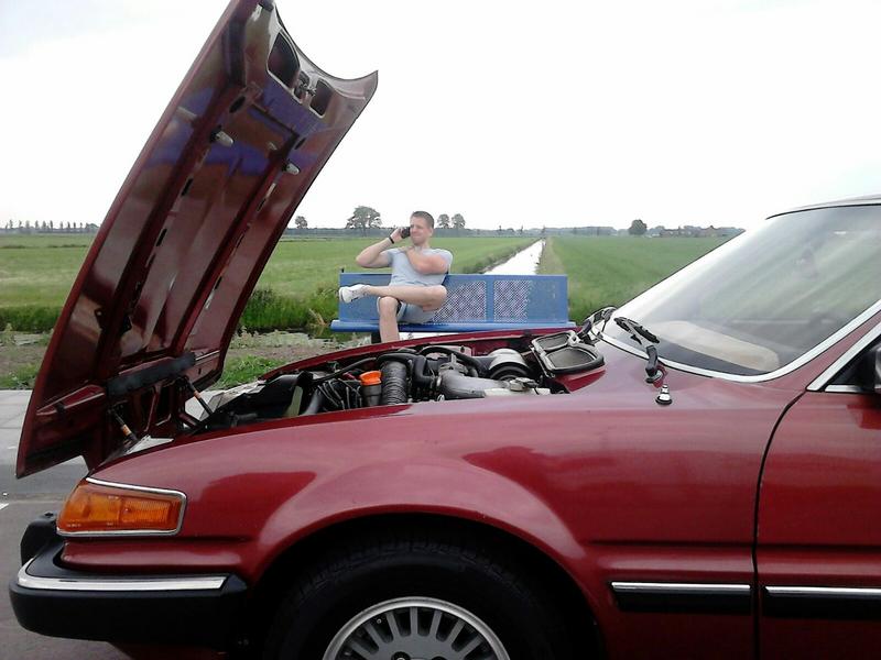

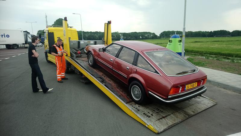

Toen konden we gezamelijk op pad naar Boxtel. Echter bleek mijn vertrouwen in mijn Vanden Plas onterecht. Helaas begon hij te bokken en gaf mijn pedaal geen vermogen meer. Daar sta je dan. Maar ik kon ondertussen genieten van alle mooie autos die langsreden. Veel Porsches en Corvettes gezien. :p
De ANWB kon me niet helpen langs de snelweg dus een berger nam mij en de Rover mee naar het bergingsbedrijf waar een ontzettend vriendelijke ANWB er kwam helpen. Die kon direct ook niks vinden en we zijn even gaan proefrijden. De Rover Vanden Plas reed weer prima maar toen ik invoegde op de snelweg kwam hetzelfde euvel weer terug. Toen zei de ANWB er dat het handig was om hem ergens heen te laten brengen.
Wachten op de berger.
Toch nog even British Leyland Europe Services gebeld maar niemand nam op.....:p
Dezelfde berger van eerder die dag kwam langs en nam hem mee naar de opslag. Vanuit de opslag zou de Rover maandag naar de garage gebracht worden die ik noemde. Keurig geregeld allemaal.
Toen ben ik meegegaan met mijn broer in zijn SD1 Vitesse om alsnog wat van het evenement te kunnen zien. Uitgezwaaid door de Vanden Plas. :cry:
Het regende flink later op de middag. Misschien had mijn SD1 Vanden Plas gewoon geen zin in natte voeten.
Maandag is mijn Vanden Plas keurig afgeleverd bij de garage van onze goede vriend.
We vermoeden het contact slot dat af en toe geen verbinding meer maakt waarop je brandstof pomp er mee kapt. Ik laat ook preventief de brandstof pomp vervangen voor een betrouwbaardere upgrade. Dan is dat ook maar vast gedaan.
90% van de Vanden Plas is fris en aangepakt, nu krijg je de overige 10% die mogelijk nog gaat opspelen.
