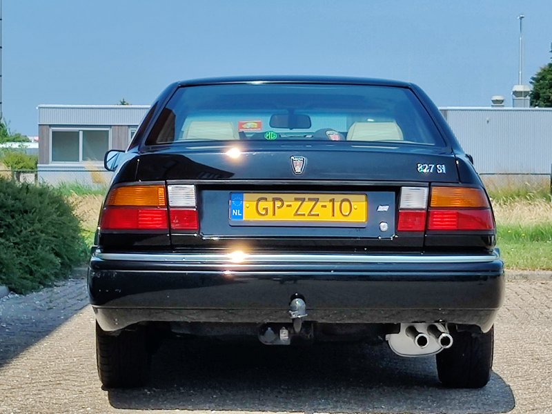

Sinds lange tijd weer eens wat gedaan aan de Rover 827 Si van mijn vader. Hij heeft recent zijn apk doorlopen en het enige wat daarvoor vervangen moest worden was de lekke eind demper. Gelukkig had ik nog een redelijk nette achter-demper liggen van toen mijn 827 Vitesse een RVS eind demper kreeg. Dus die ik over had, ging naar mijn vader.

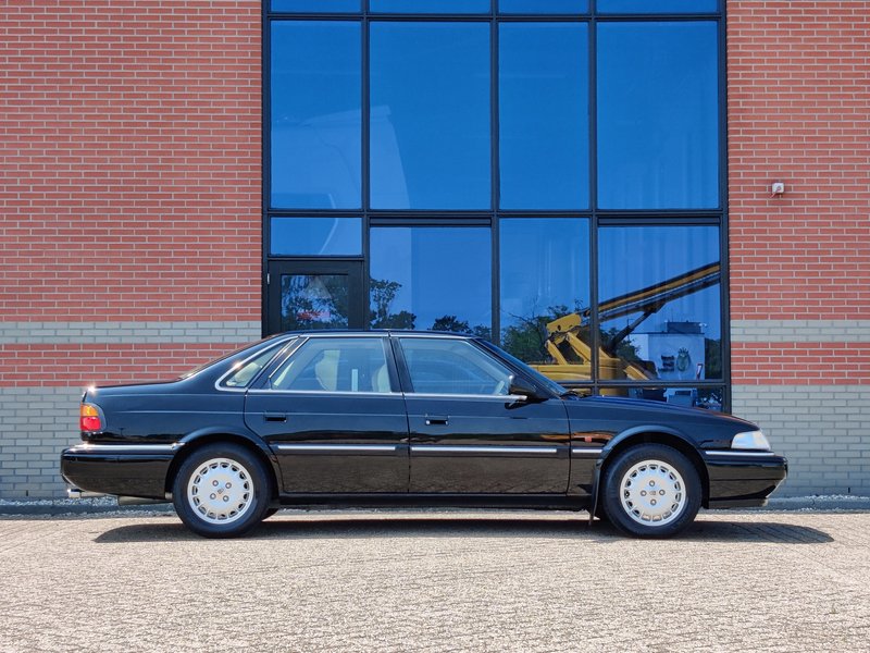

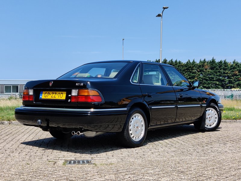

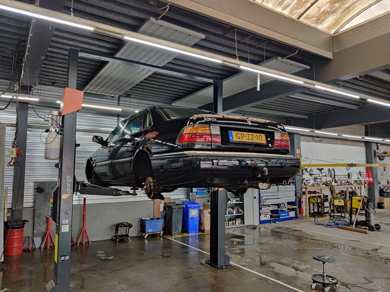

Nu zitten er al een tijdje wat klusjes aan de zwarte limo die ik eens aan wilde pakken. De paravan is gedaan maar voor het volgende had ik de brug op mijn werk nodig. Auto opgehaald en aan de gang. Eerst de auto helemaal gewassen met ontvettende zeep:

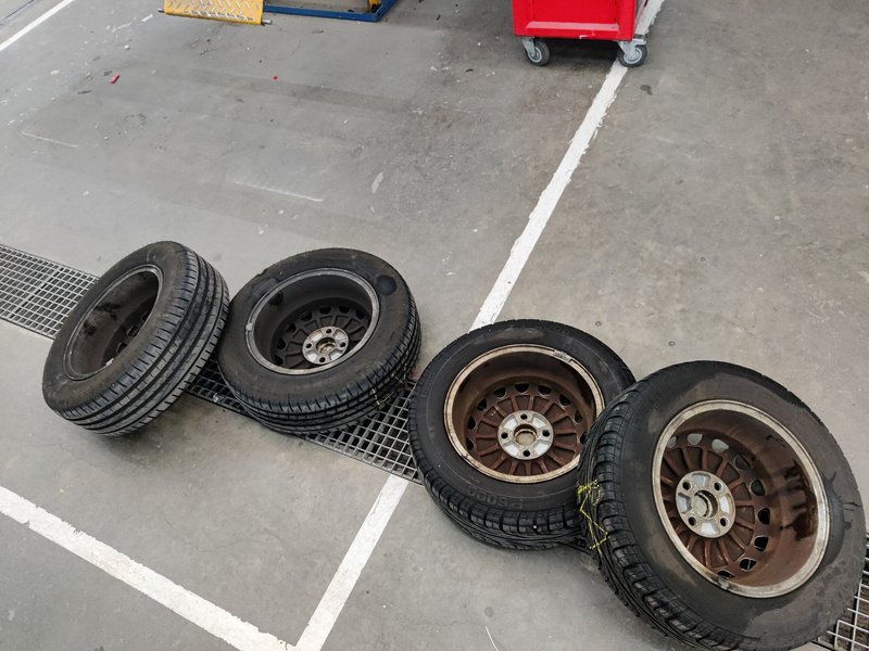

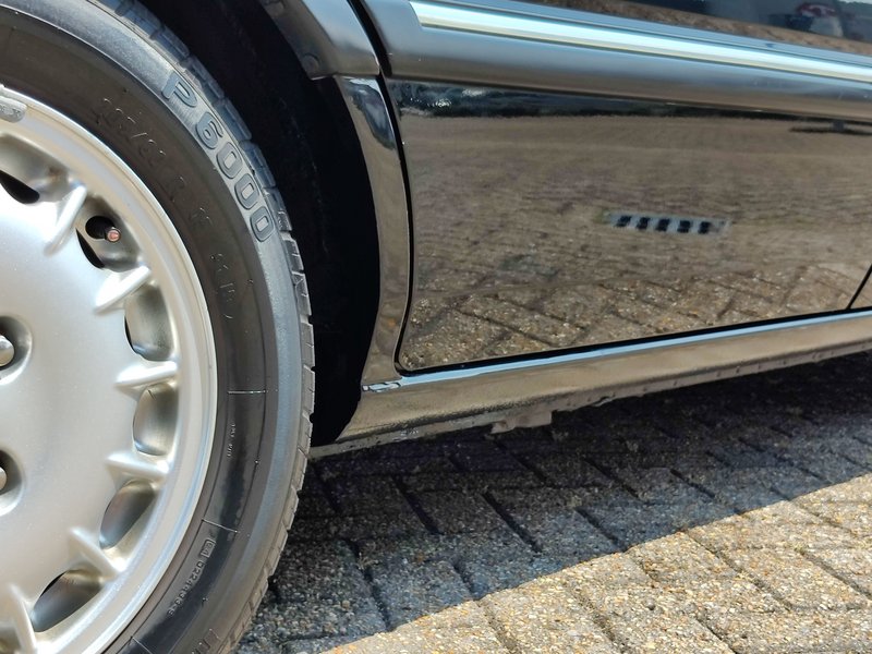

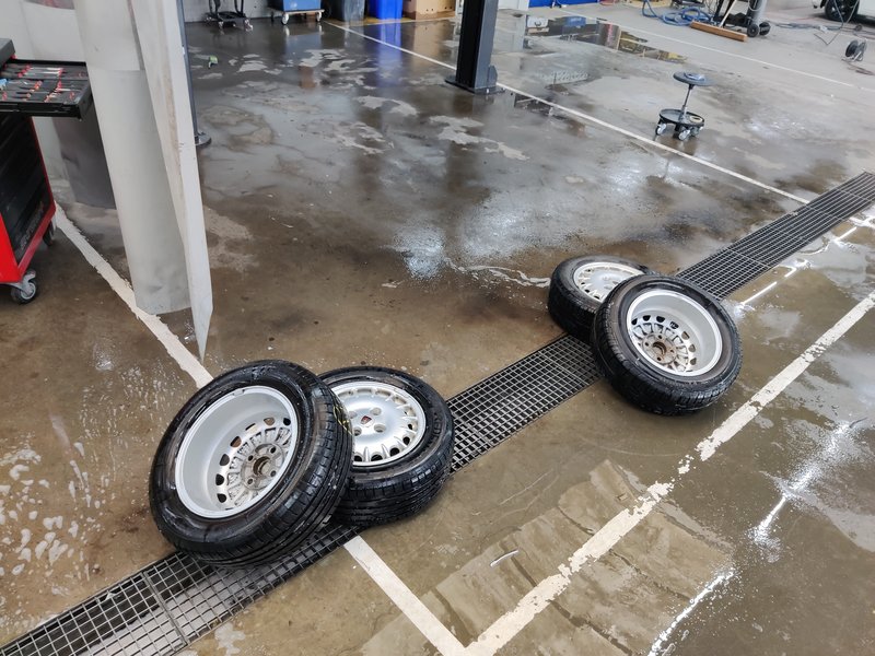

Wieltjes er af en schoonmaken:

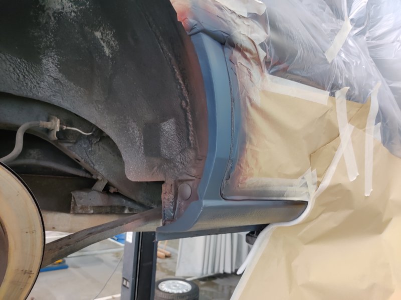

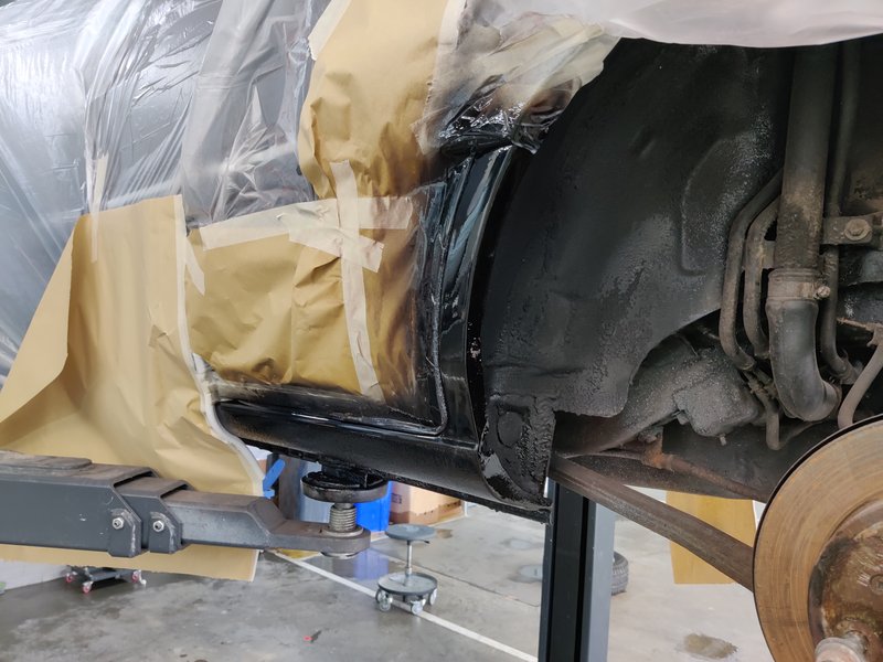

Toen alle wielkasten en de bodem. Alles ingespoten met een agressieve reiniger, geborsteld en toen afgespoten:
Na het schoonmaken van de bodem heb ik warmte lampen op de bodem gezet zodat het snel kon drogen en de holle ruimtes in de blanke tectyl gezet konden worden:
Kon ik in de tussentijd verder met volgende klus. Nu hebben een vriend en ik in het verleden van deze Rover de achter-dorpels al eens gerepareerd maar de wielkast rand van de dorpel naar de stootstrip moest ik nog eens ontroesten en aanpakken want aan beide zijden zag het er zo uit:

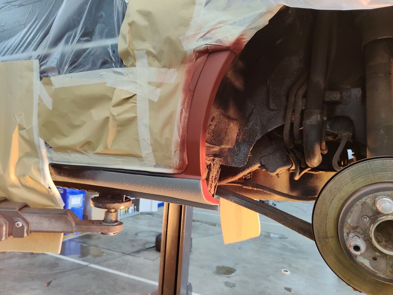

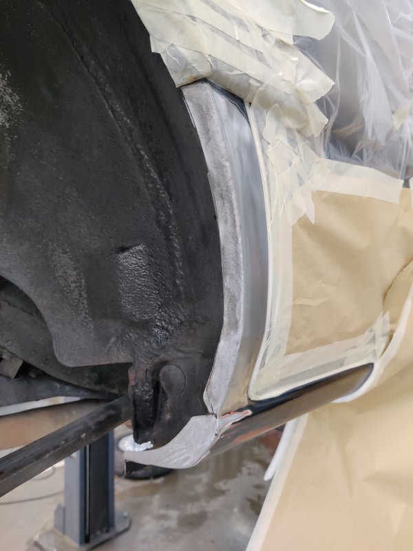

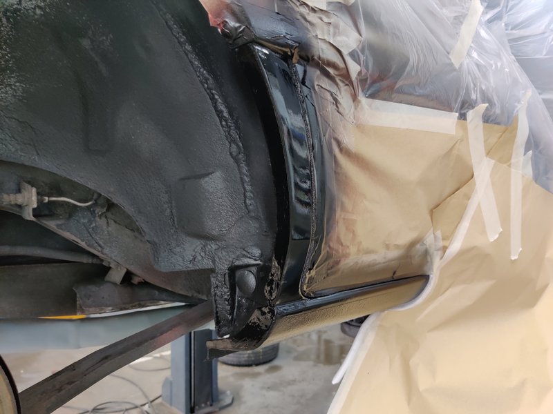

Beide kanten ontroest:

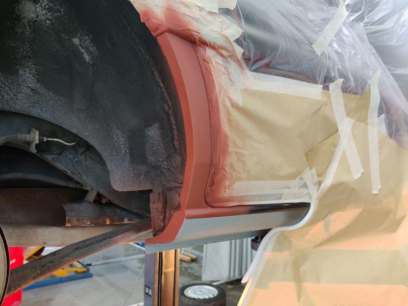

Toen roestwerende primer (rood) en ik heb opnieuw bodyshutz (grijs) aangebracht zodat de structuur weer klopt:
HIerna normale primer er overheen zodat de kleur goed kon hechten:

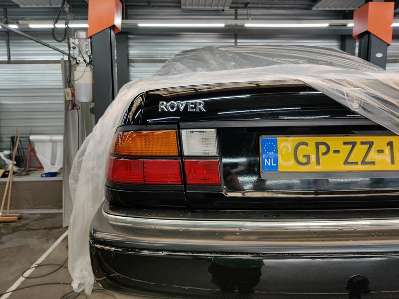

High gloss zwart:
En toen de 2K blanke lak:

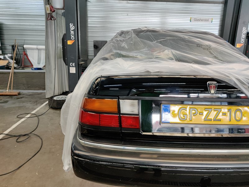

Wat ons ook opviel maar wat we nooit echt hebben aangepakt was het linker embleem op de kofferback. Het zat te veel met de klok mee gedraaid. Het zat niet mooi recht. Dus die heb ik er af gehaald en die ga ik weer recht op plakken dezer dagen:
Alles schoon, in te tectyl en de uitlaat in de zink coating. Ook heb ik de naven ingevet zodat de velgen makkelijk los komen bij demontage:

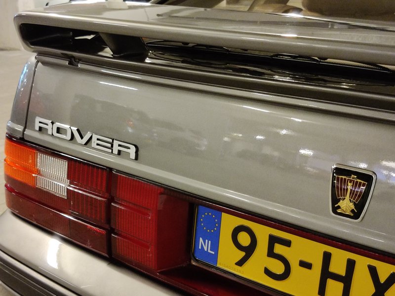

Na dit alles heb ik het dak en de kofferklep gepolijst.
De volgende dag heb ik de auto nogmaals gewassen met ontvettende zeep:
Hierna is de hele Rover nog in de was gezet.

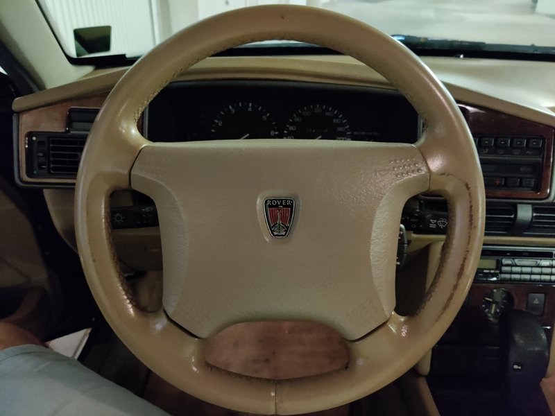

Wat ik ook nog heb aangepakt is het stuur. Dit begon te slijten. Hierop verf gekozen die overeen leek te komen met het leder op de stoelen. Ik heb zelfs nog de verf op een papiertje gedaan en naast het stuur gehouden. Het leek er erg op maar het is toch te licht van kleur geworden. Maar ja, daar kom je achter als er geen weg meer terug is. Hoe dan ook, het leder is beschermt, het is weer fris en het overdoen is geen drama. Mijn vader vond het mooi maar heb al gezegd als hij het toch niet mooi meer vindt doe ik het overnieuw. Het is mooi egaal geworden maar het kan beter:
Mooi opgedroogd gelukkig:
Paravan op zijn plek:
Nu wat overzicht foto's!:
Hopelijk is mijn vader er blij mee!!

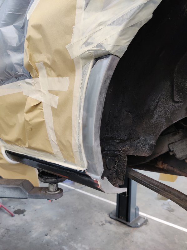

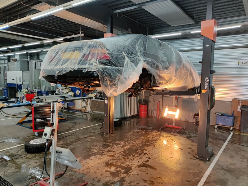

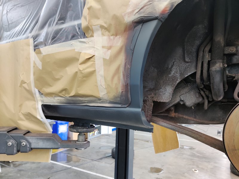

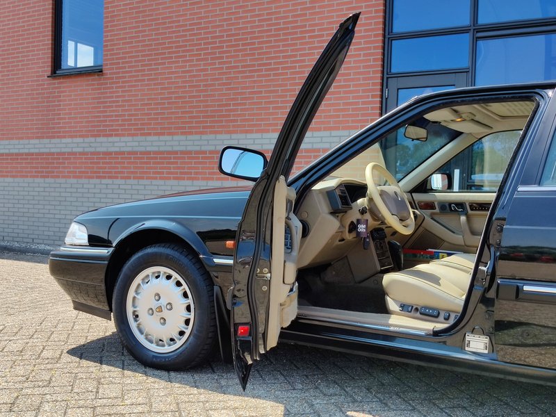

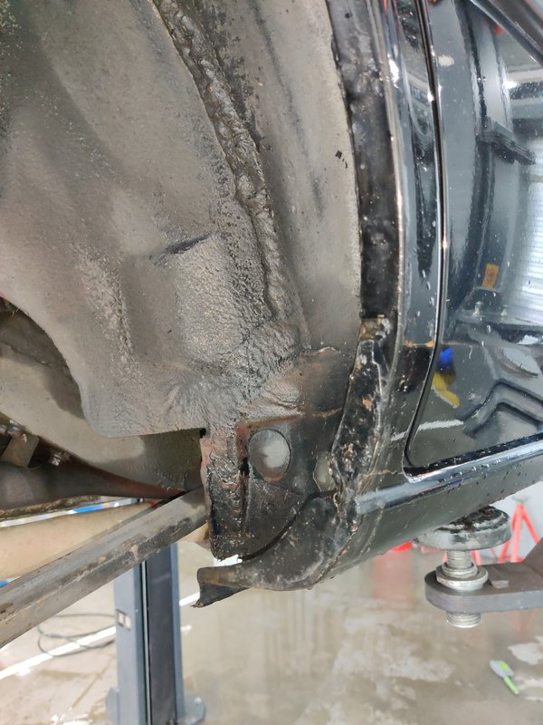

Eindelijk een grote klus aan kunnen pakken aan mijn Rover 827 Vitesse. Dankzij veel hulp en input van collega's. Het schuif/kantel dak had last van roest en dat hadden een vriend en ik in het verleden al een keer vrij grondig aan gepakt. Echter konden we vrij weinig doen aan de felsnaad aan de voorzijde van het schuifdak. Toen waren we bezorgd over mogelijke nevenschade wanneer we een fout zouden maken. Het bleef bij ontroesten en spuiten om de roest te vertragen. De zijkanten hadden we toen wel netjes en grondig aan kunnen pakken. Nu had ik eens overlegd met een collega hoe ik de voorste felsnaad moest aanpakken. Hij bood aan te helpen omdat het toch wel een lastig klusje was. Erg tof! Thuis heb ik het interieur gedemonteerd zodat de hemel er uit kon.

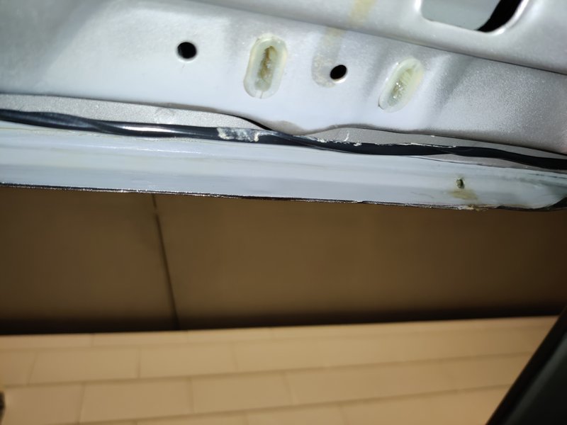

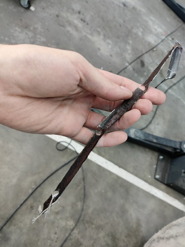

Na het weghalen van de lak en primer was dit weer zichtbaar:
En nu dan? Eerst zei me collega dat het nog best mee viel voor zo'n oude auto maar nu hij kon zien wat er was moest hij toch de beste aanvliegroute bepalen. Na een dag broeden kwam hij naar me toe met het volgende idee:
Nu komen mijn geweldige skills met paint even naar voren. o_O :p
1: De zwarte lijn is de bak voor het schuif/kantel dak. De twee donker grijze lijnen zijn het dak zelf. De huid plaat van het dak wat je aan de buitenkant ziet en de versteviging van binnen. Het bruine geeft de roest weer.
2: Zonnedak weghalen en daarna de rand wegsnijden waar achter de roest zit. Daarna alle roest wegslijpen en stralen.
3: Hierna een nieuw stukje plaatstaal maken op maat en dat er dan tussen plakken. En uiteraard het schuif/kantel dak weer terug plaatsen.
Klonk goed grondig dus daar gingen we voor.

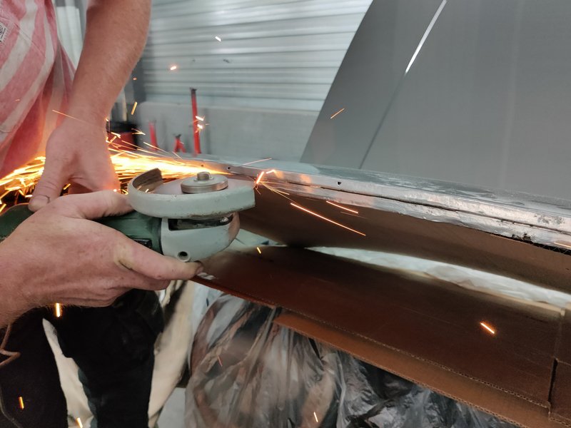

Hier slijpt mijn collega het randje weg waar achter de roest zit:
Spannend moment als iemand een slijptol in je dak zet.
Dat was flink bezig:
Alle roest weghalen en stralen zodat het weer dicht gelijmd kan worden en het ook stopt met roesten:
Zo zag de rand er van binnen uit. Alles schoon gemaakt en ontroest. Ook gaten geboord zodat we goed de lijm er tussen konden persen:
Hier het nieuwe stuk metaal op maat aan het maken:
En hier wordt het nieuwe stuk metaal op zijn plaats gelijmd met carrosserie lijm:
Na een dag drogen is alles geschuurd en om het strak te maken in de plamuur gezet en geschuurd:
Daarna nog in de grondverf. Ook dit is weer geschuurd en toen kon het dak gespoten worden:

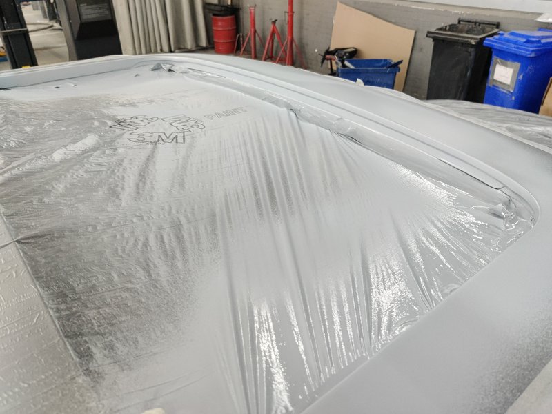

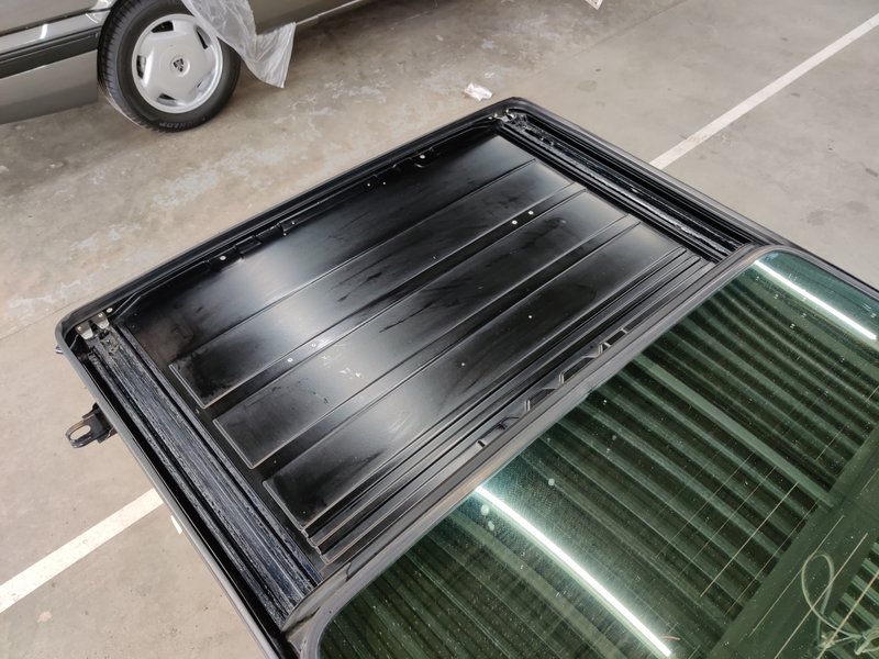

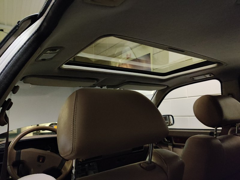

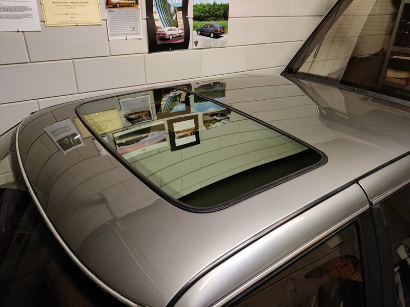

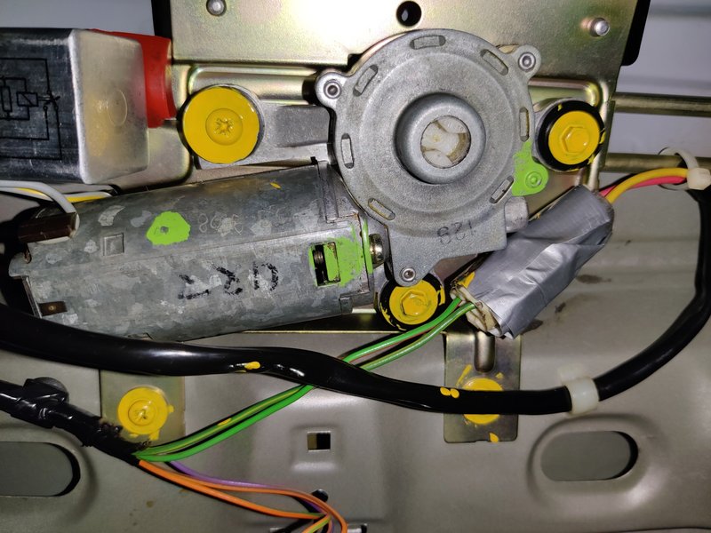

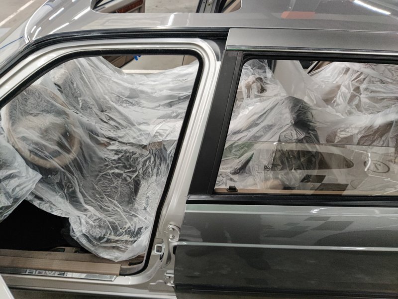

Aangezien het schuif/kantel dak er uit moest heb ik die ook gelijk aangepakt. Helemaal schoon gemaakt en het oude vet vervangen voor nieuw vet. Ook de afwater kanalen door geblazen met perslucht.

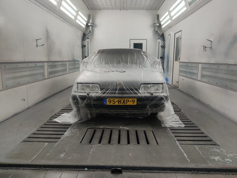

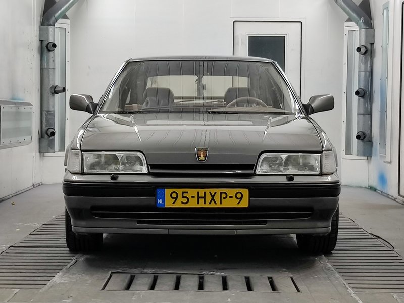

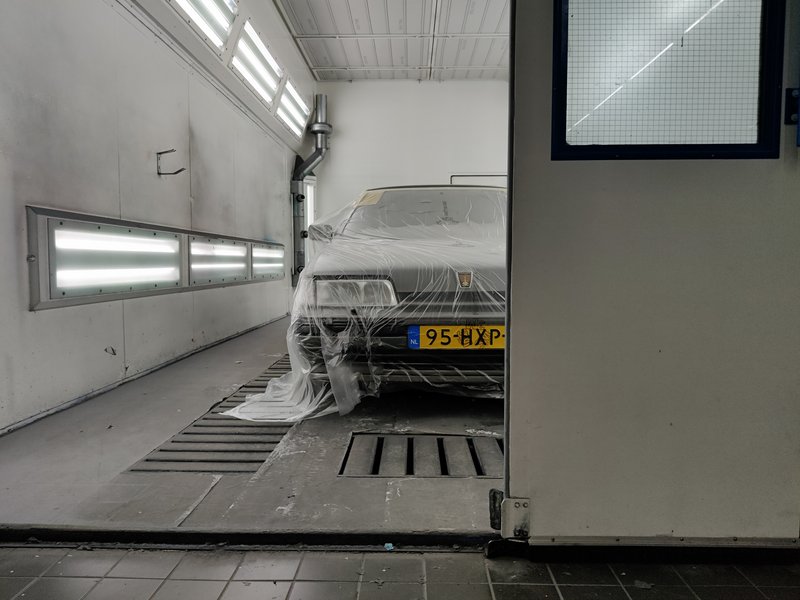

Op een doordeweekse avond gevraagd of een andere collega, die spuiter is, wilde blijven om hem af te plakken en uiteraard te spuiten. Dit vond hij geen probleem dus de cabine in en afplakken:
Hier ging hij in de kleur. Een Rover kleur ''Gunmetal Grey'':
En hier stond hij in de 2K blanke lak:
De volgende ochtend uitpakken en het resultaat bekijken. Echt heel mooi geworden!:

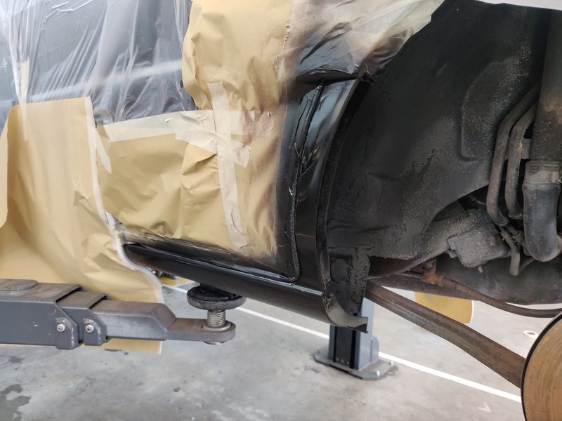

De binnenrand, waar ik roest heb weggehaald, heb ik in de grijze primer gezet zodat het metaal niet kan gaan roesten:
Ook de linker zijkant van de binnenrand gedaan want daar zat wat vliegroest:
En hier staat de zijkant helemaal in de primer:
Hierna heb ik het hele dak en de A en C stijlen in de blanke tectyl/wax gezet. Alle naden zitten nu goed in het vet:
Toen kon het schuif/kantel dak er weer in. Mensen die de auto kennen hebben wellicht een keer gezien dat het schuif/kantel dak niet helemaal netjes recht zat. Nu is dat allemaal netjes afgesteld doormiddel van vul ringen. Aannemelijk, toen de auto in het verleden is overgespoten is het dak er uit geweest en hebben ze hem niet netjes terug geplaatst en daarom vond ik een onlogische wirwar van verschillende ringen. Die heb ik allemaal weggegooid en nu heb ik frisse nieuwe gebruikt van dezelfde maat.
Alles weer op zijn plaats. Na het aandraaien van elke bout heb ik met een geel lak kwastje alles gemarkeerd zodat ik zeker wist dat ik niets over had geslagen tijdens het vastzetten. Beetje autistisch ik weet het. o_O:
Dit is wel een lekker gevoel. Wetende dat alles er achter weer fris is en netjes. Hemel weer op zijn plek:
Dak er weer netjes in:

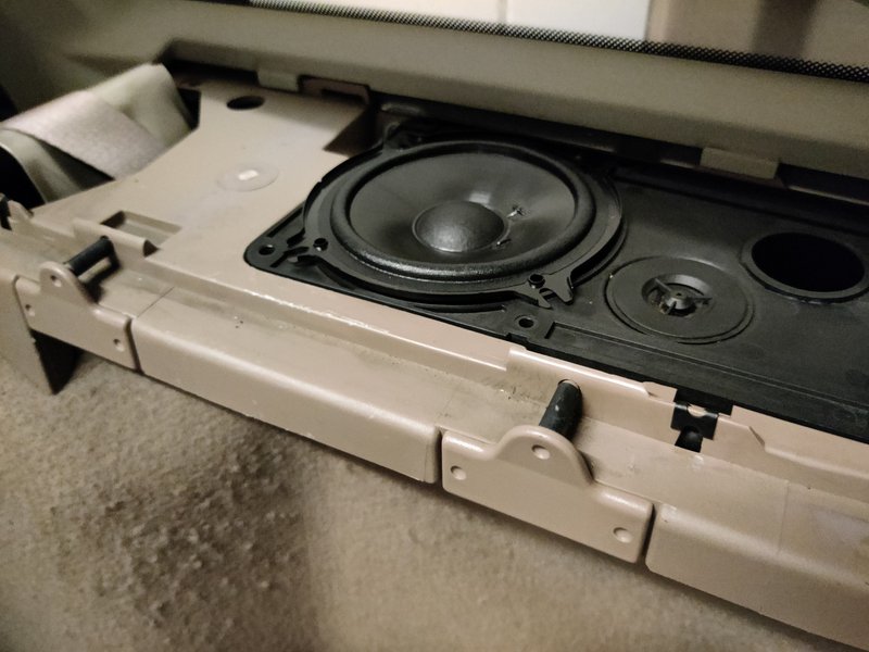

Toen ik de bekleding achter los haalde zag ik dat de speakers achter ook wel aan vervanging toe waren. Zo gezegd, zo gedaan:
Echt heel blij met het resultaat en enorm dankbaar naar mijn collega's die met het plaatwerk en spuitwerk hebben geholpen. En ook naar mijn verloofde die heeft geholpen met het uit en inbouwen van de hemelbekleding en schuifdak! :)

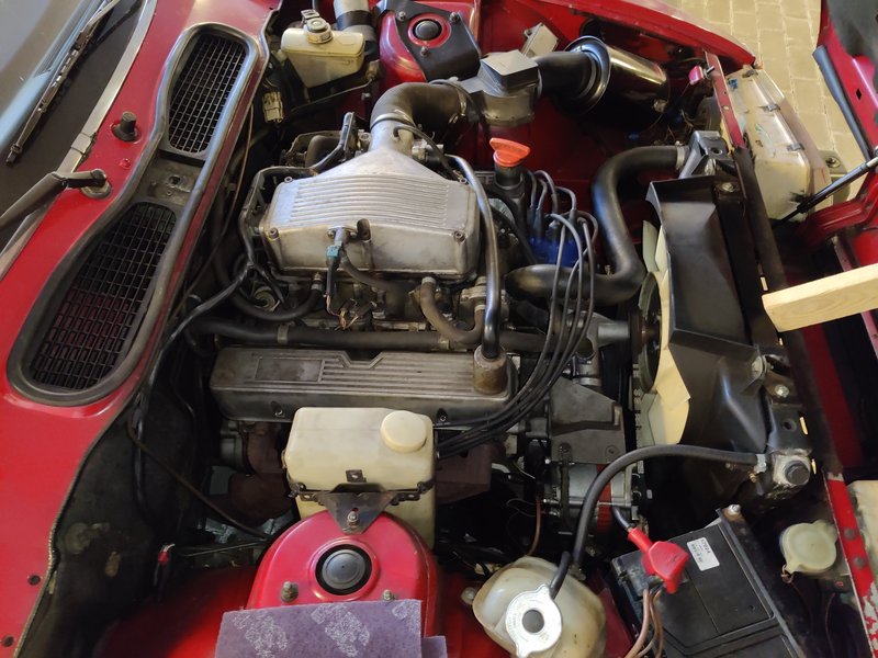

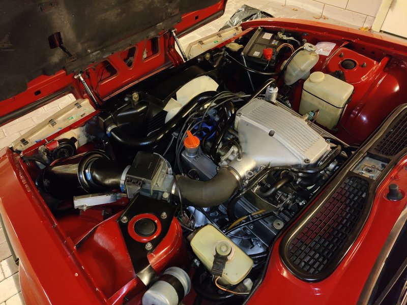

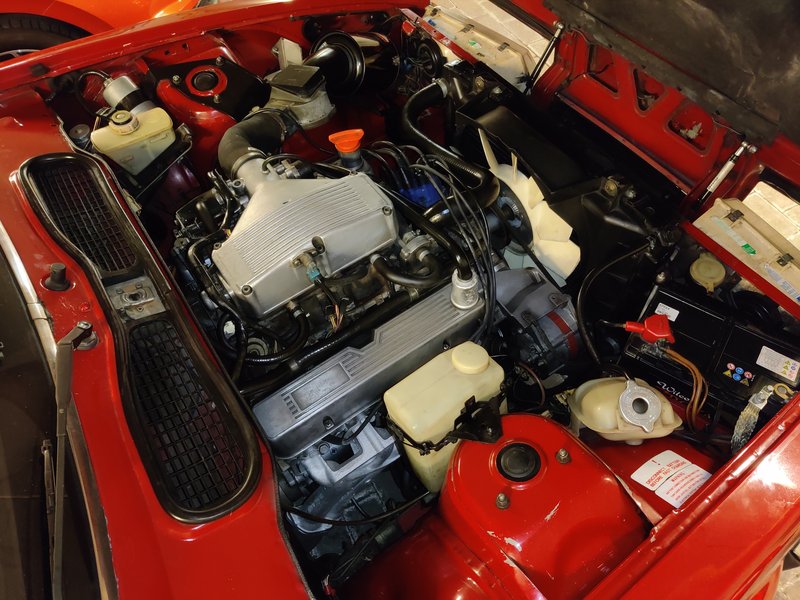

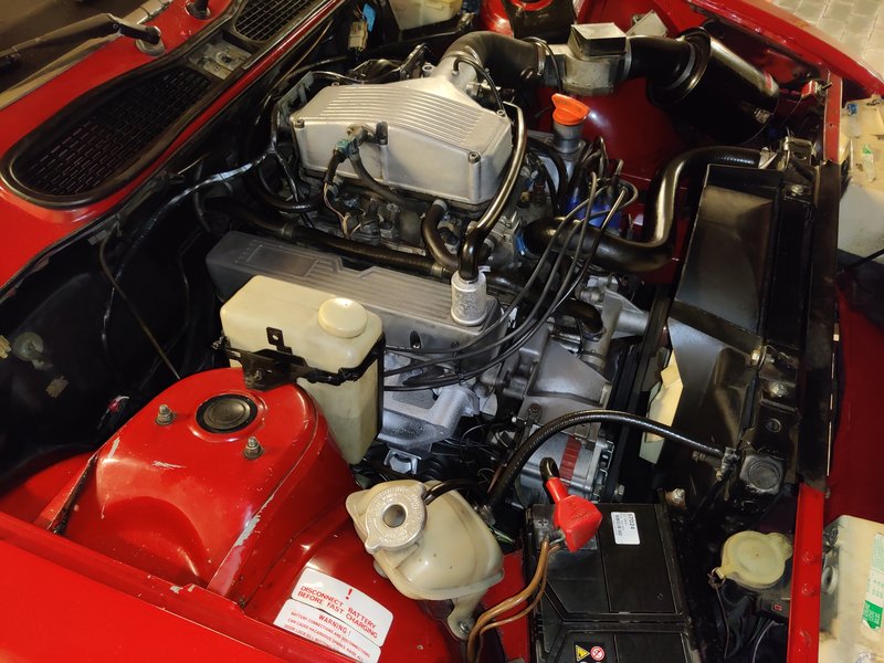

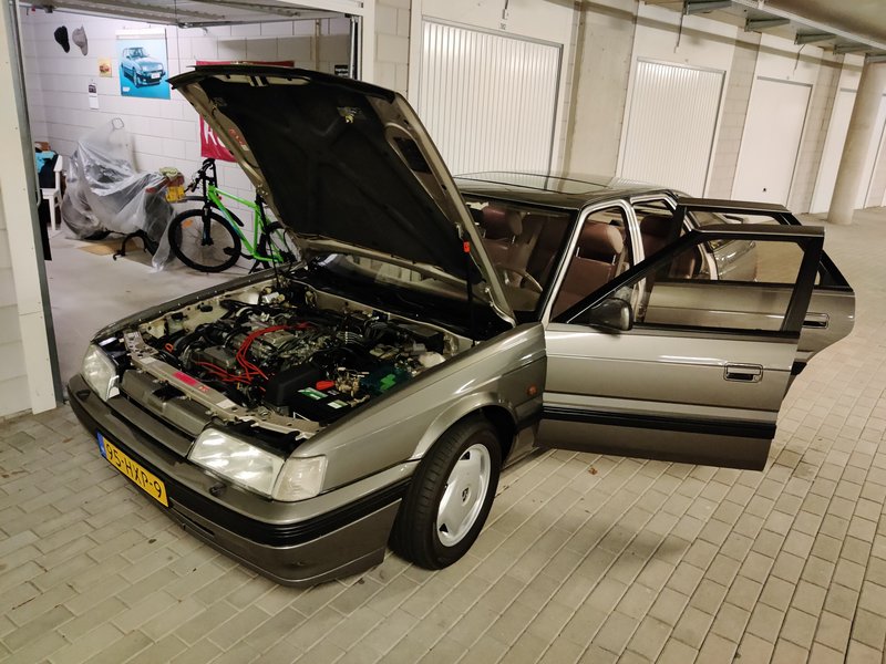

Ook weer eens wat gedaan aan de Rover 3500 Vitesse van mijn broer. Nadat ik mijn motorruimtes had schoon gemaakt kreeg ik de onvermijdelijke vraag van, onder andere, mijn broer of ik ook zijn motorruimte eens zou schoon kunnen en willen maken. Vooruit dan maar.... Mijn broer bracht hem zodat ik een aantal dagen de tijd had.
Zo was het. Niet slecht hoor. Vrijwel alles vetvrij alleen her en der oud vuil en resten van onderhoudswerkzaamheden:
Naar dit:
Eerst met fijne staalborstels en WD40 over de lichtmetalen delen gegaan zoals de injectie arm, kleppendeksels en steunen. Daarna met schuursponzen en WD40 nagedaan. Hierna de hele motoruimte gedaan met WD40 en een lap. Vervolgens alles nagedaan met een emmer sop en hierna alles afgenomen met een klamme doek. Ook heb ik de uitlaatspruitstukken gespoten met hittebestendige lak. Uiteraard ook alle kunststof delen ingesmeerd met vette creme.
Hierna de auto nog even grondig gewassen.
Leuk om de verschillen te zien. Gordelhouders zijn anders merkte ik en nog wat andere details in en om de auto. Ook de motor voelt anders. Een leek zou niet weten dat de 3500 carburateur en de 3500 injectie bloedbroeders zijn. Geluid en beleving is erg anders. Bij de Vitesse is de motor meer aanwezig en is het meer een rauwe beleving . Bij de Vanden Plas is het meer het chique interieur en het comfort wat indruk maakt en speelt de V8 meer een bijrol.

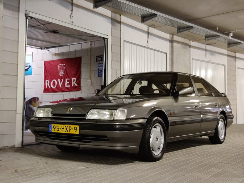

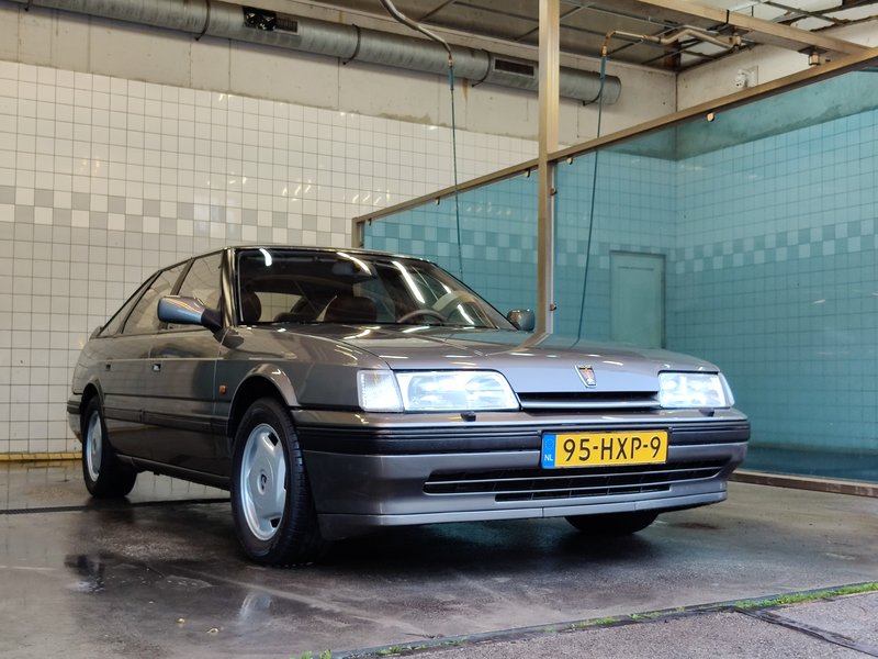

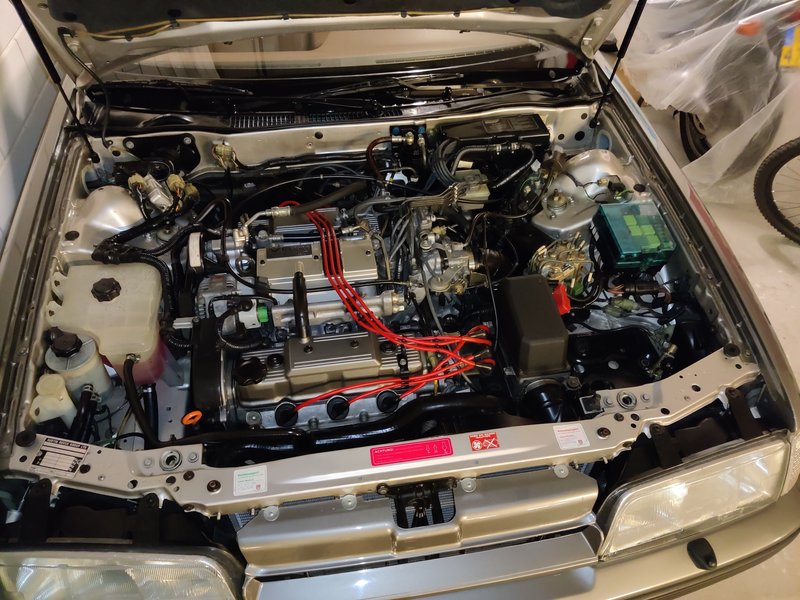

En tot slot ook weer mijn 827 Vitesse gewassen. Niets nieuws inderdaad maar wel de eerste keer sinds het werk aan het dak. Gelukkig geen lekkages!

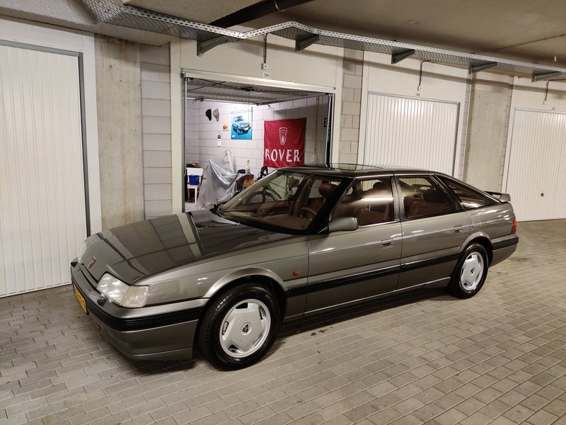

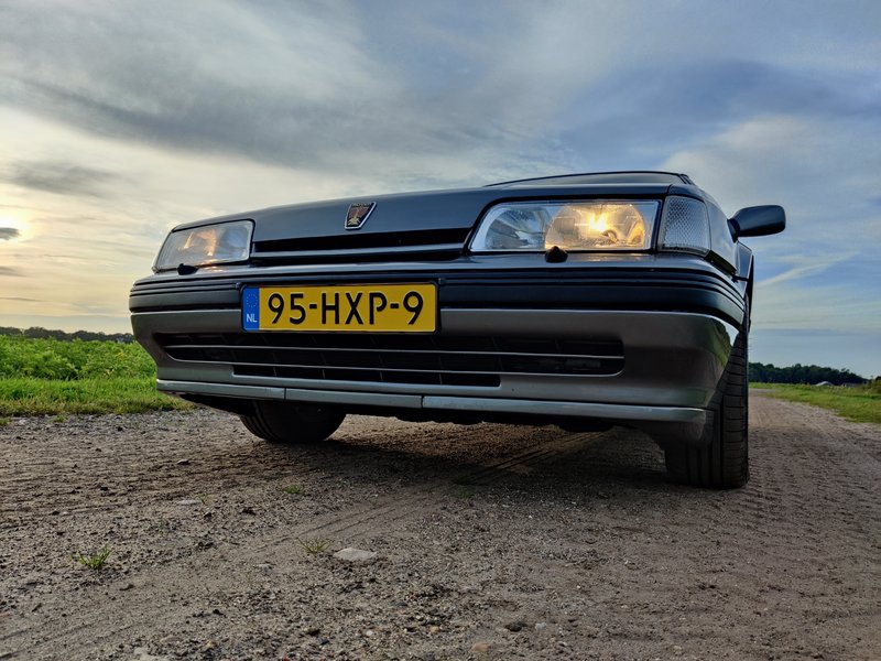

Nog een trip gemaakt naar vrienden in Delden met de 827 Vitesse. Een kleine 400 km werden zo opgesnoept door de 6-cilinder. Even wat betere foto's dan voor de box. ;)
Het was dit weekend mooi weer dus even de kans gepakt om de 827 lekker zijn benen te laten strekken.
Lekker naar Drenthe waar je mooi kunt wandelen.

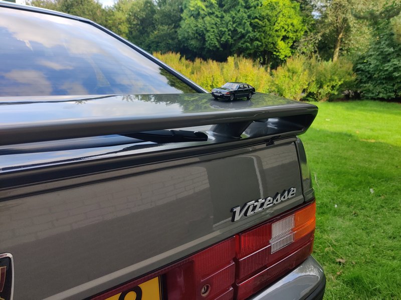

Ook nog een modelletje van de SD1 op de kop getikt! Die kan in de verzameling:
In de avond zon nog leuke kiekjes kunnen schieten. Best apart dat ik na 12 jaar bezit nog als een klein kind er omheen loop en het leuk vind om hem op de foto te zetten. Maar ach, elke gek z'n gebrek. o_O

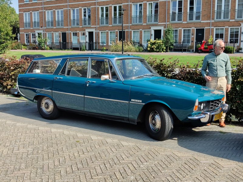

De Rover Owners Club Holland werd dit jaar 50 en dat werd gevierd op een slot in Woerden. Een mooie locatie waar zo'n 60 tot 70 Rovers op af gekomen waren. Het was mooi weer dus dat zat iig al goed. Alles was welkom. Van oud tot nieuw. Ik had de 800 nog even gewassen zodat ie er netjes bij stond en toen konden we ons aansluiten bij de grote groep Rovers.
Vanaf het terras ook een mooi uitzicht op de naastgelegen kerk:

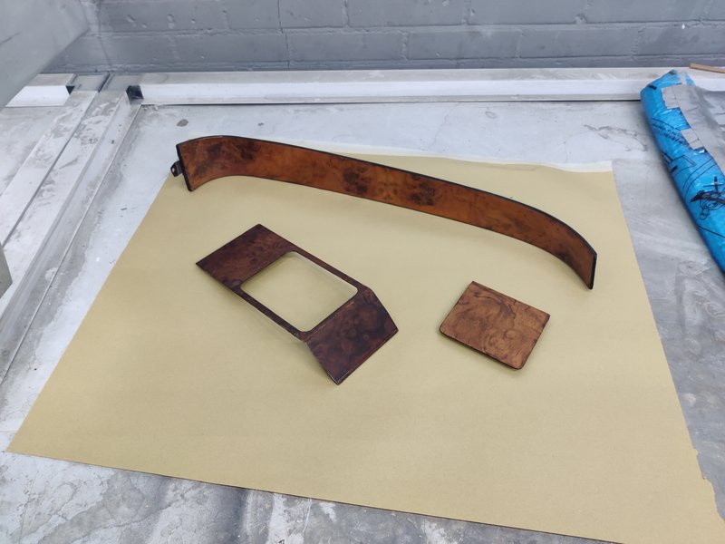

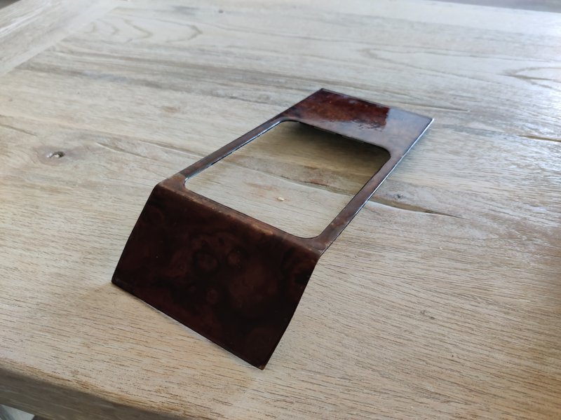

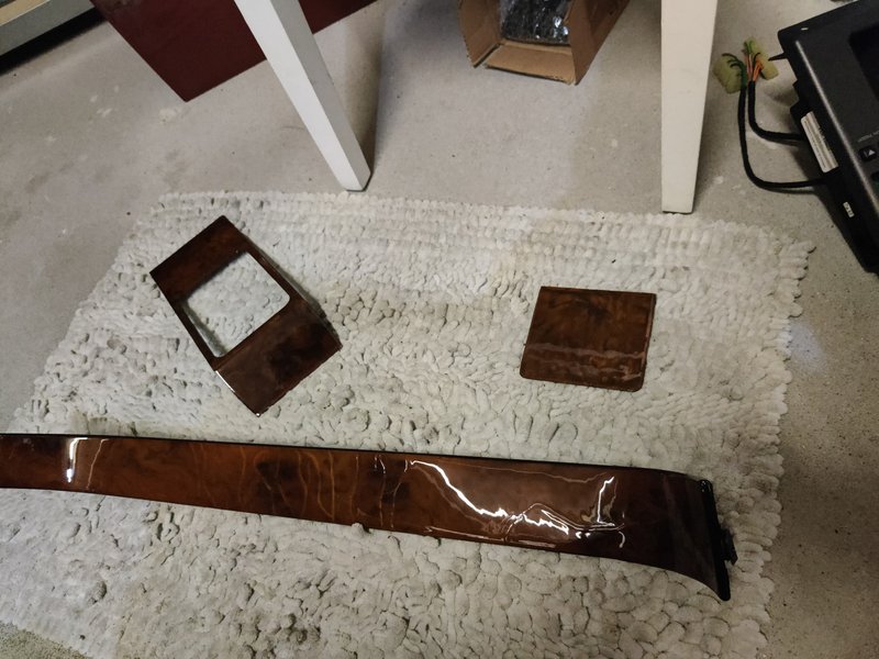

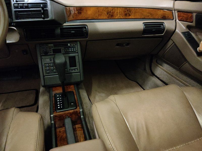

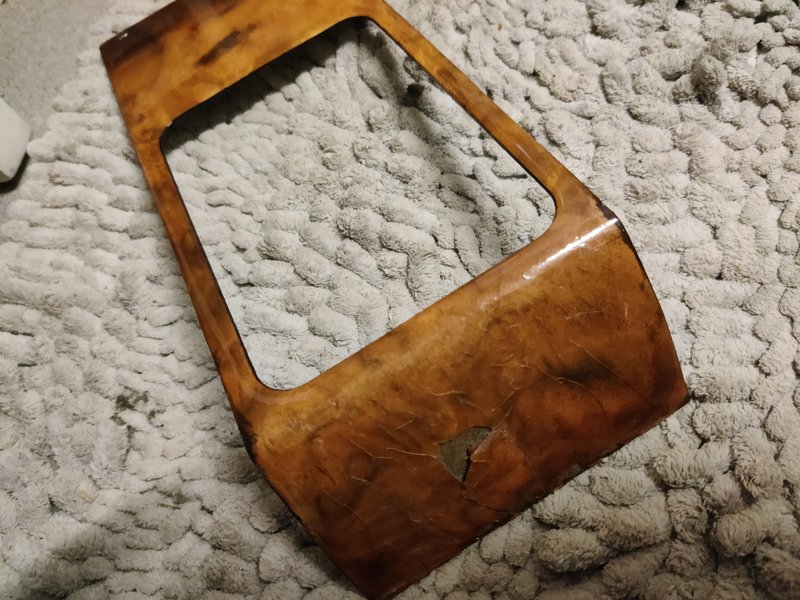

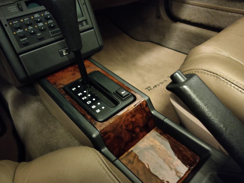

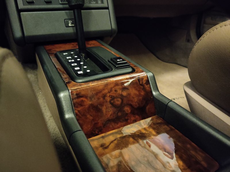

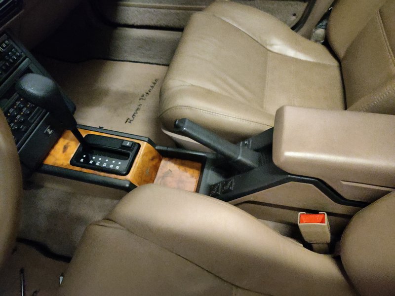

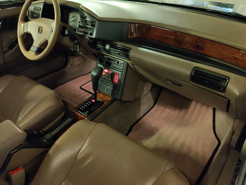

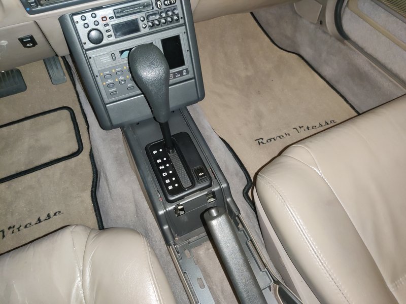

Weer een projectje aangepakt aan mijn 827 VItesse. Het hout van de middenconsole was al niet mooi sinds ik hem heb. Nu toch echt de tijd genomen het eens aan te pakken.
Naast het feit dat het hout grotendeels verschoten was, was er ook een beschadiging:
Dit kun je alleen fixen door opnieuw fineer aan te brengen. Iets te hoog gegrepen denk ik dus ben ik op zoek gegaan in Engeland voor een vervangend exemplaar. DIe vond ik gelukkig vrijwel direct in het Rover 800 wereldje:
Een mooi exemplaar met weinig beschadigingen en mooie diepe kleur. Nu viel het verschil echter wel op tussen de andere delen op het dashboard en het andere houten plankje in het middenconsole. Hierom al deze delen uitgebouwd en meegenomen naar mijn werk om aan te pakken. Het hout in de portieren is nog steeds mooi donker dus dat lekker laten zitten. Na het schuren was het verschil goed te zien:
Ik dacht ik vraag gewoon of alles in de blanke lak gezet kan worden en hoop op het beste. Echter kwamen twee collegas (een heeft het dak gespoten van de Vitesse) met een goed idee. Voor de delen die ik donkerder wil hebben mengen we een beetje zwarte kleur in de blanke lak. Dan kunnen we alles mooi in een kleur krijgen. Niet perfect en 100 procent maar veel beter. Dus het deel wat uit Engeland kwam heb ik geschuurd met softpad korrel 1000 en dat is met een paar lagen heldere 2k blanke lak gespoten en de overige twee zijn ook geschuurd met korrel 1000 en hierop gespoten met 2k blanke lak met een beetje zwart erdoorheen. Een heel mooi resultaat!:
Voordat de houten delen weer terug gingen eerst alles schoongemaakt:
Alles weer op zijn plaats. Heel erg blij met het resultaat!
Zelfs met fel licht is het een mooi geheel. Niet perfect maar beter dan ik ooit had verwacht! Erg goede tip van de collegas om het zo aan te pakken.

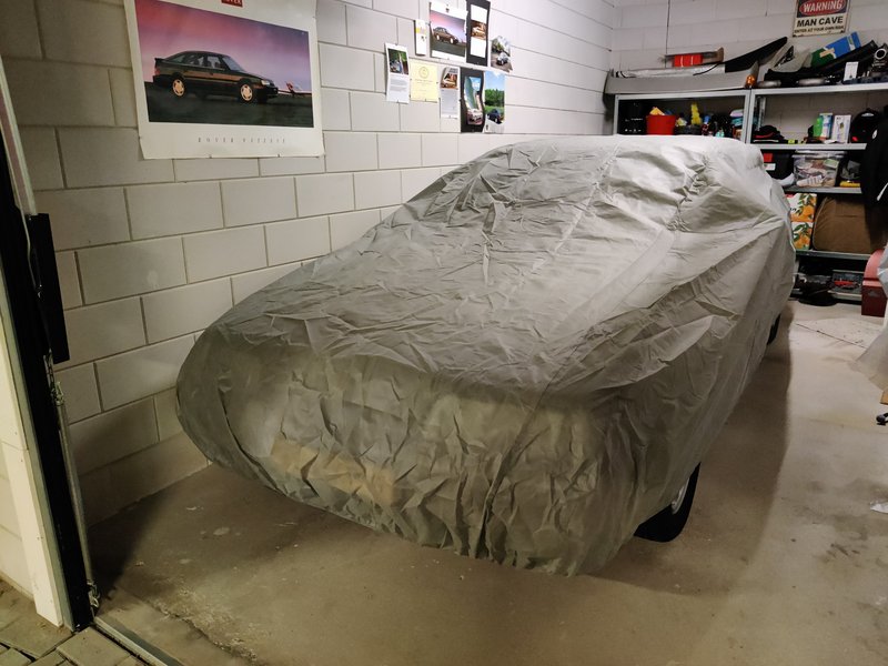

Met het slechtere weer in het vooruitzicht ook de 827 Vitesse in winterslaap gebracht. Lang stuk gereden, lekker vol getankt, additief erbij, banden op spanning en schoonmaken.
Accu er uit:
Vochtvreter er in en hoes er overheen:
