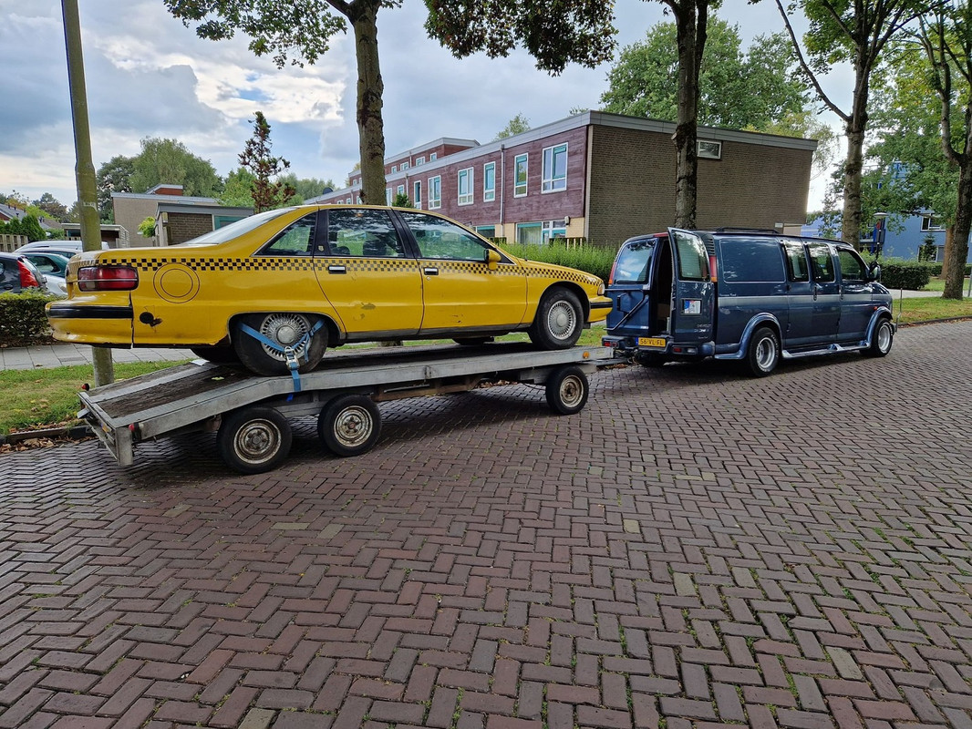

Heb een chassis klaar staan van een '91 Chevrolet Caprice met een V8 AUT.
De motor loopt goed, voordat je de sleutel omgedraaid heb loopt hij al en het geluid....dat is schitterend!

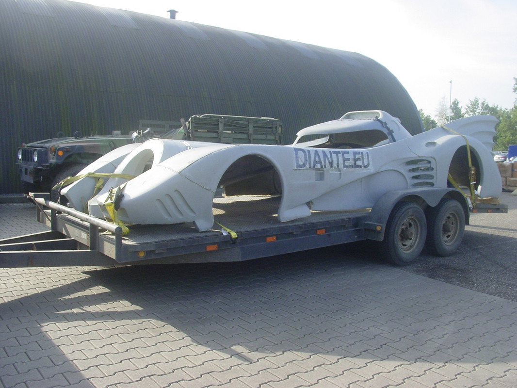

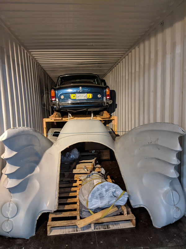

Heb iemand in Rotterdam met een bus en aanhanger die auto's transporteerd, dus die gaat hem transporteren.
De losse onderdelen en pakketten kunnen dan mooi in de bus.
(Het body weegt circa 205 kg)
Ik ga zelf ook naar Rotterdam om erbij te zijn met het laden en uiteraard om het voor het eerst daar te zien.

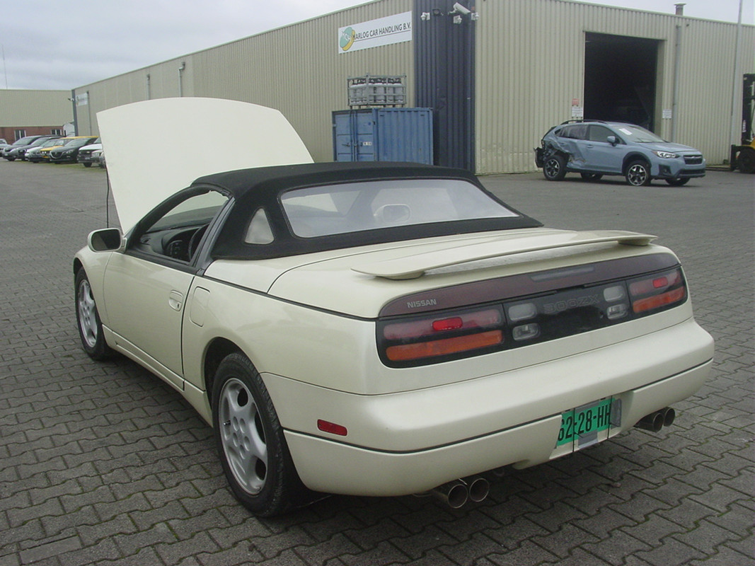

Eergister nog even bij de stalling geweest om een klein stukje te rijden met de Nissan 300ZX cabrio, anders staat hij te lang stil.
De verhuurder heeft meteen even de hoge drukspuit erop gezet wat er lag een behoorlijke laag stof op en vleemuizenpoep.

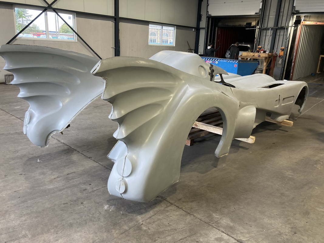

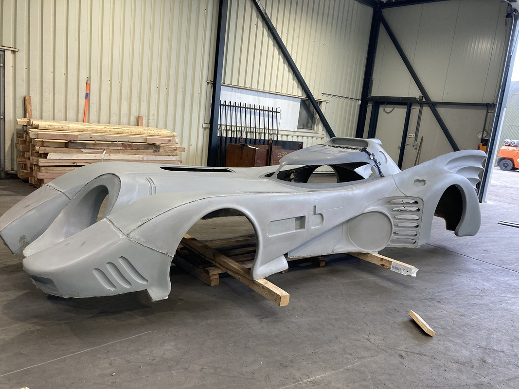

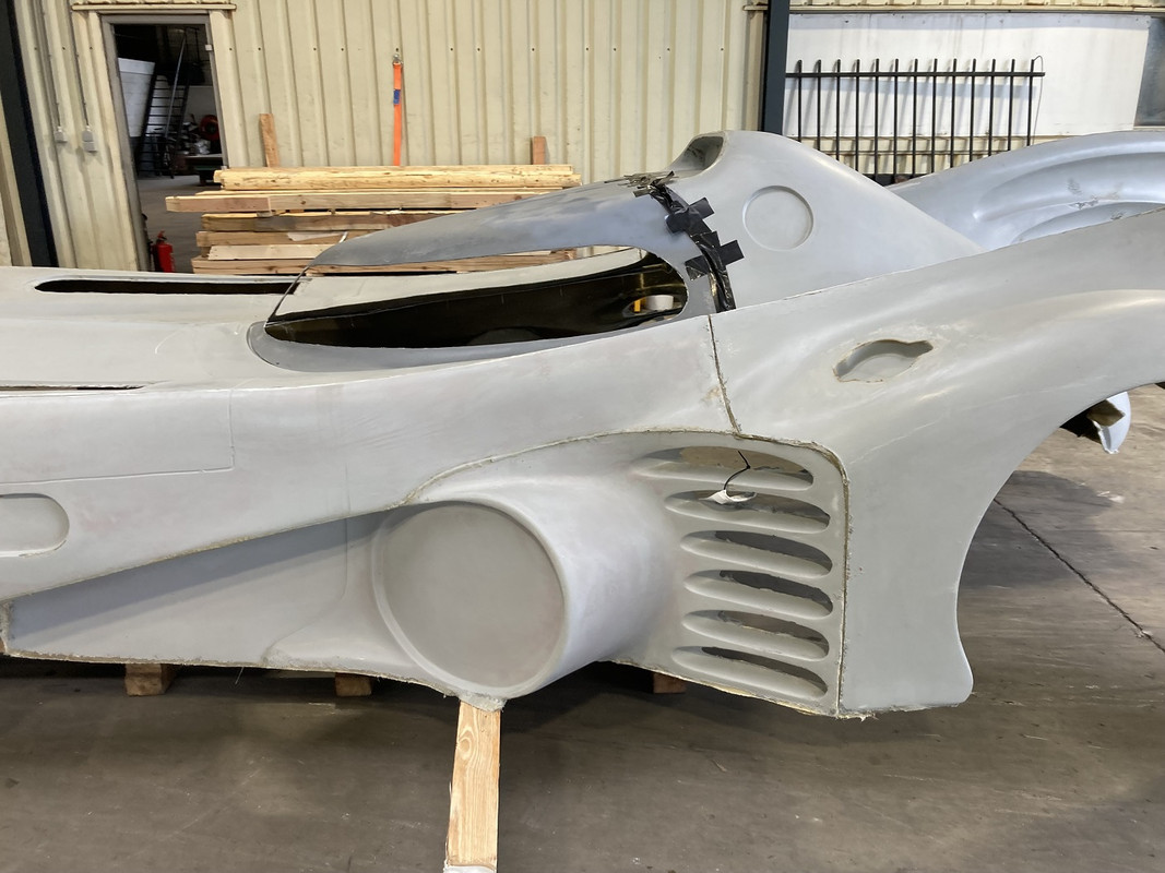

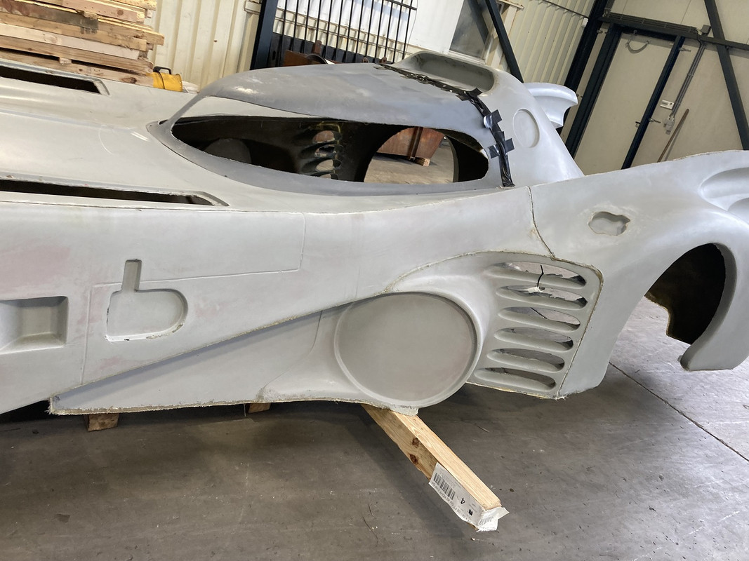

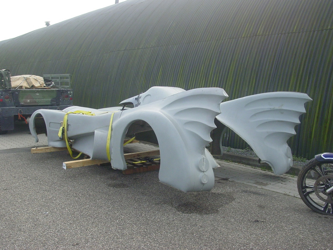

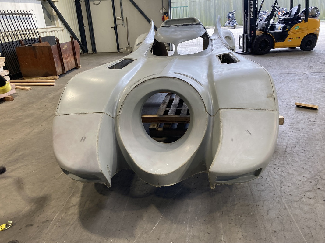

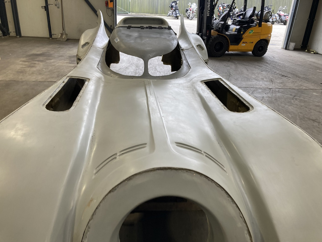

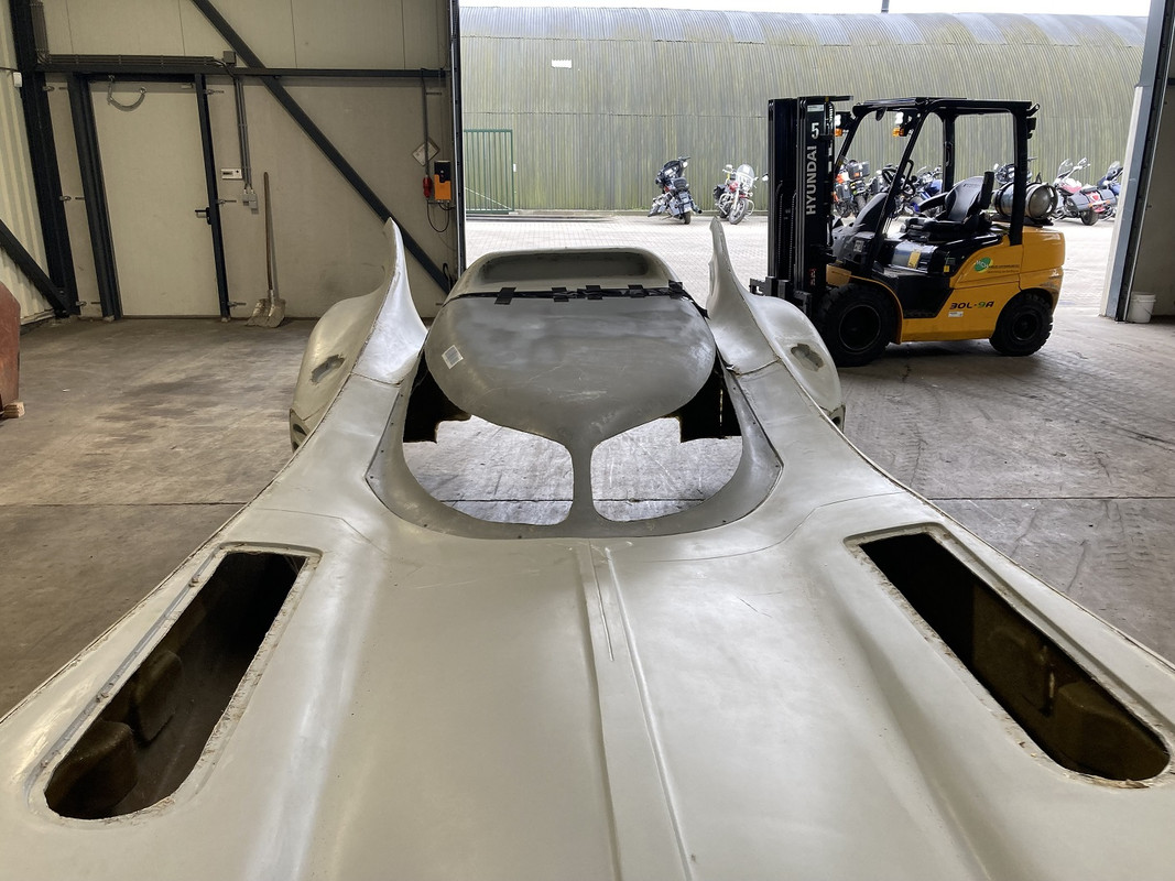

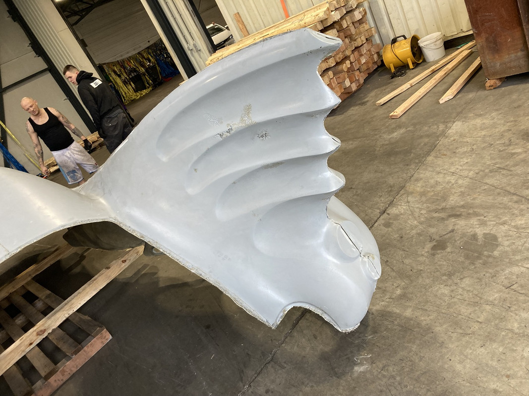

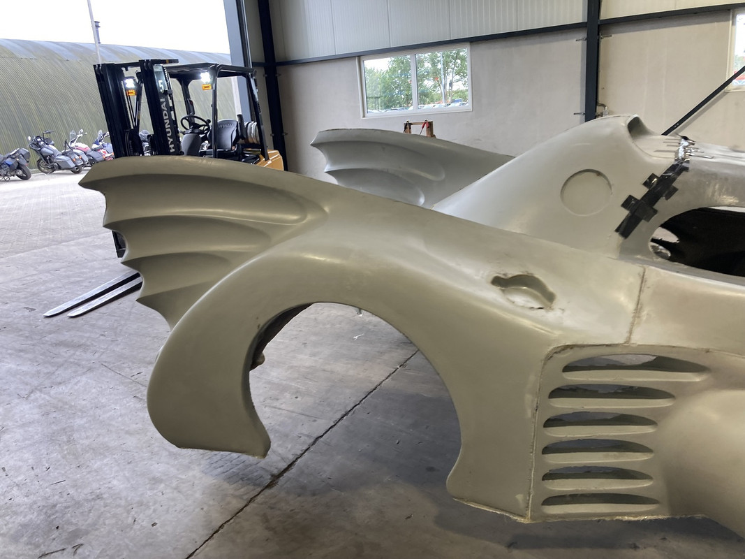

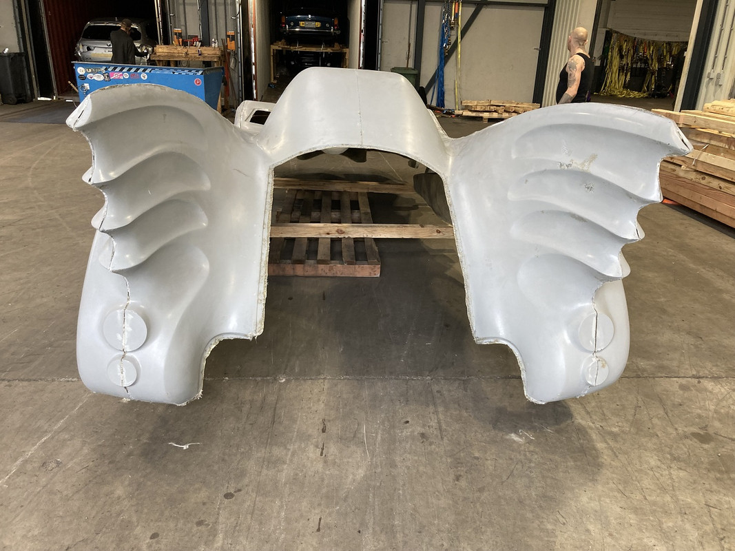

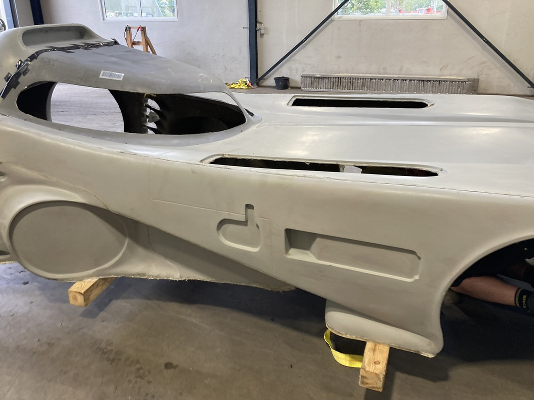

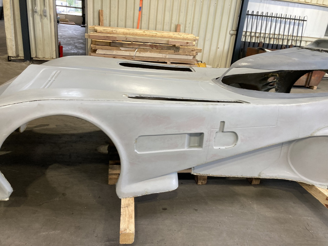

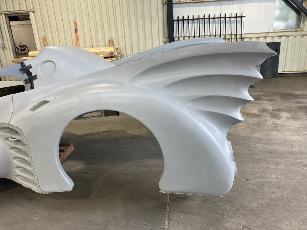

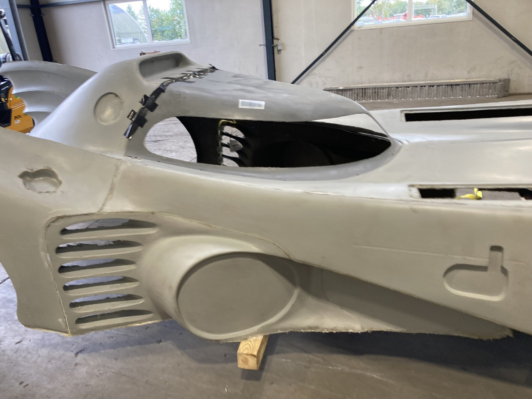

De foto's die genomen zijn bij Marlog...

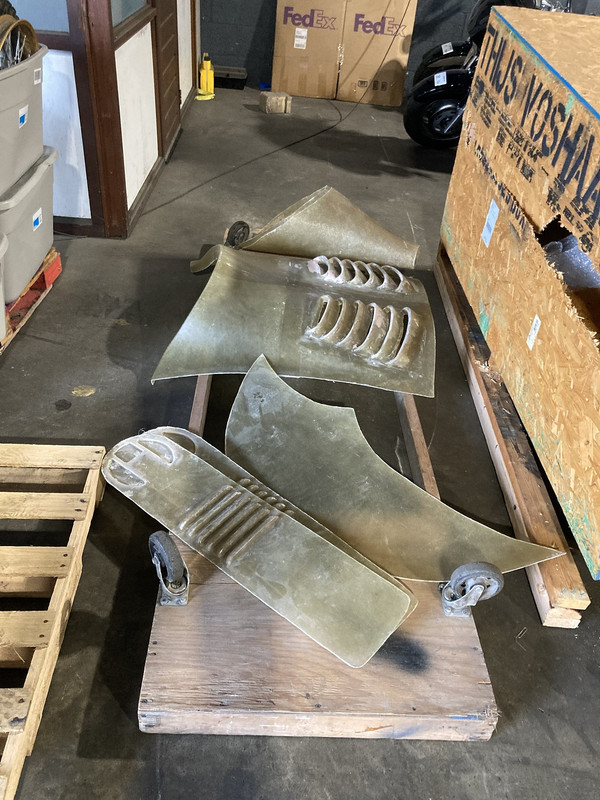

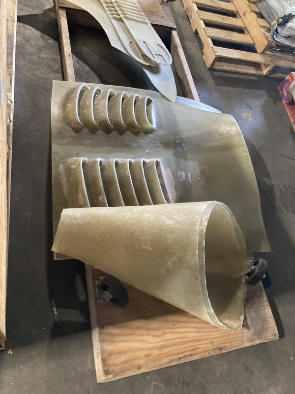

En de losse onderdelen, zoals de achterklep, bovenkant dashboard, etc.
Wordt heel spoedig ophalen!! :)

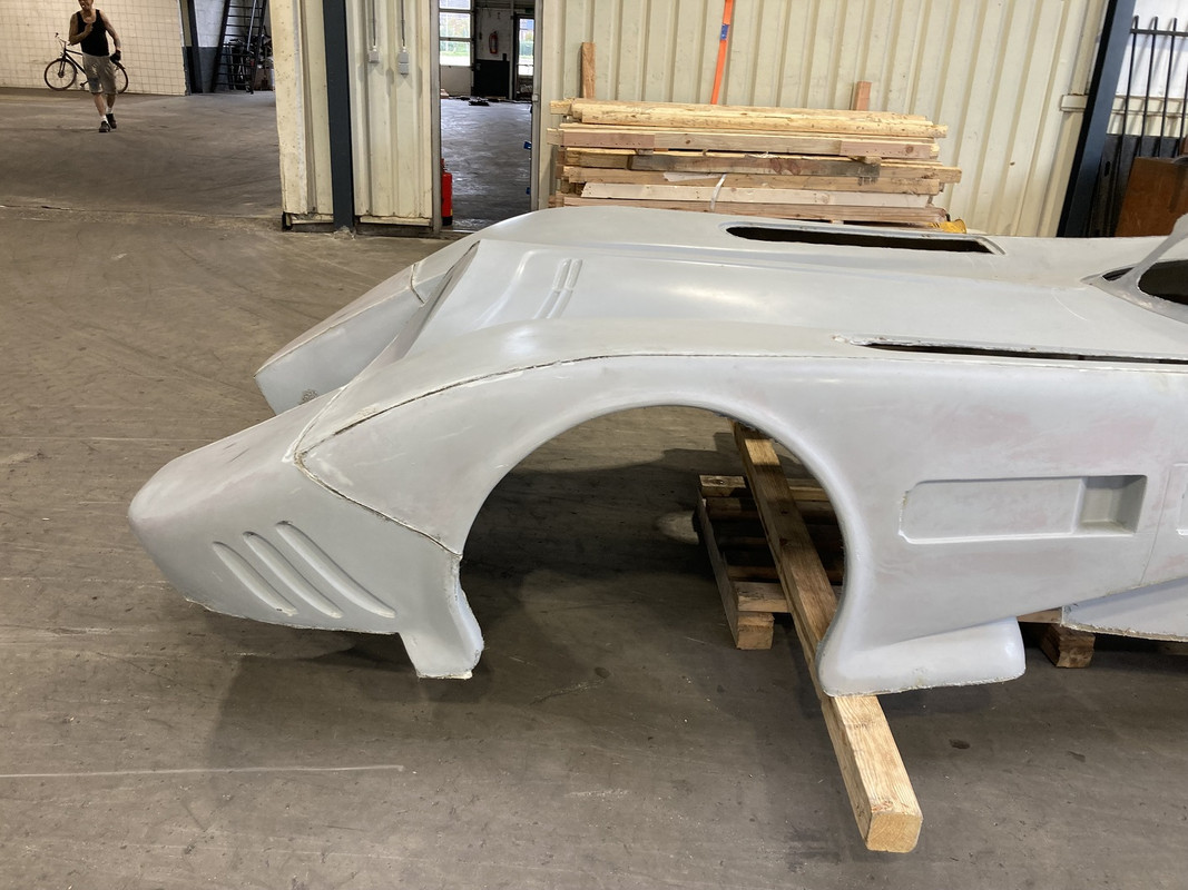

De foto's die ik ontvangen had waren nogal klein, heb de originele foto's opgevraagd en inmiddels ontvangen, spoedig zal ik ze even vervangen, dan valt er wat meer te zien.

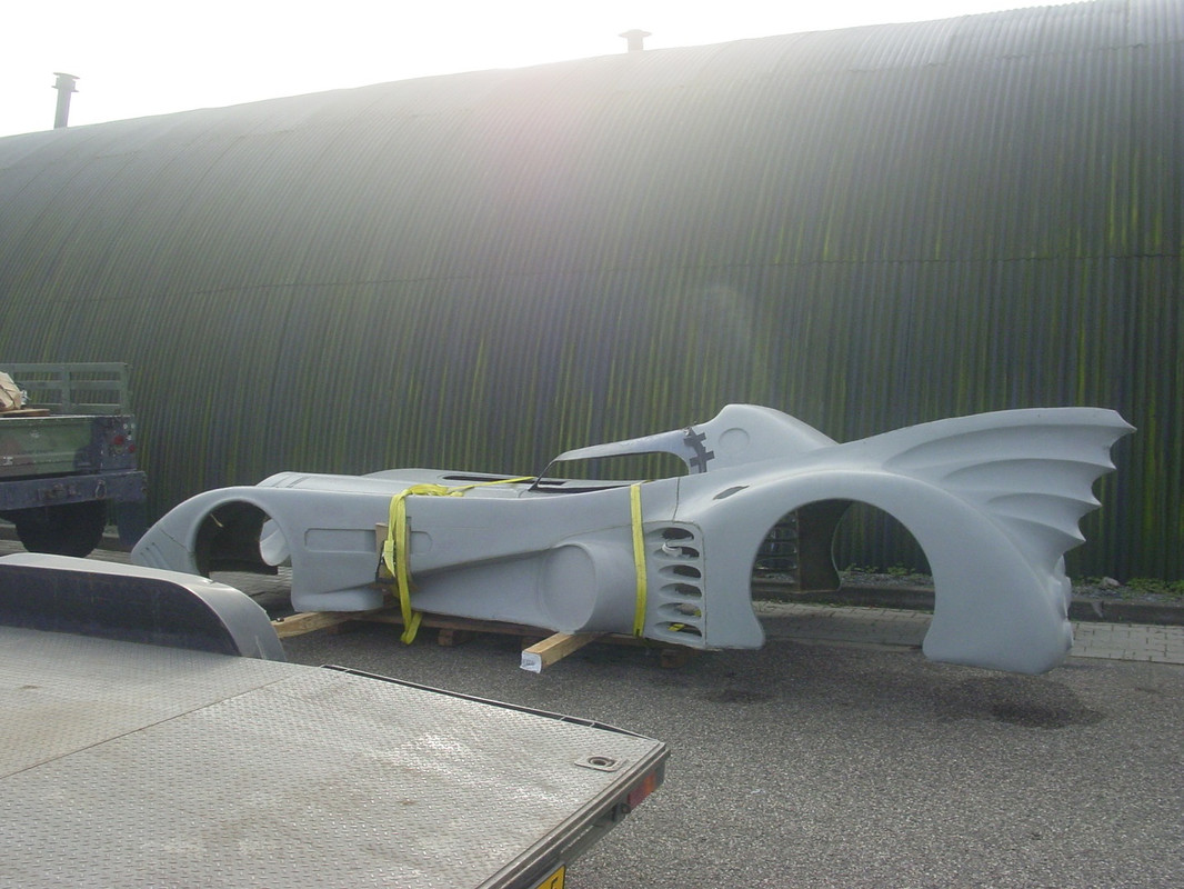

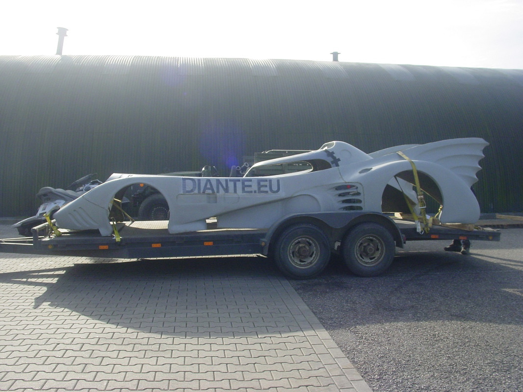

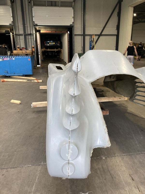

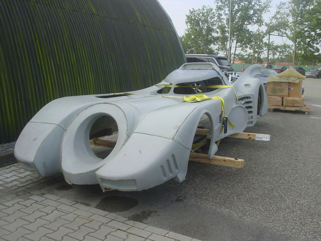

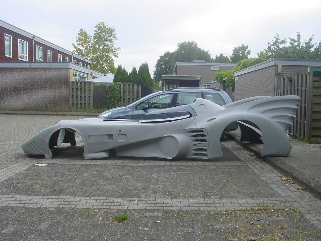

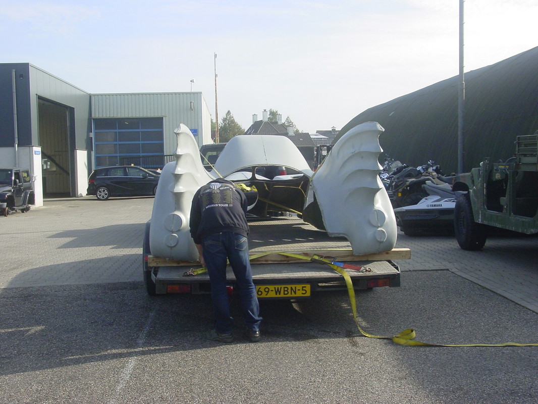

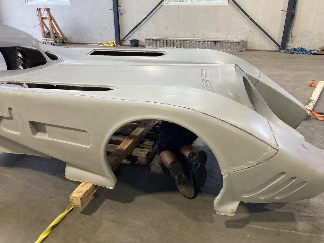

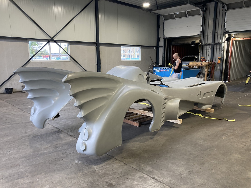

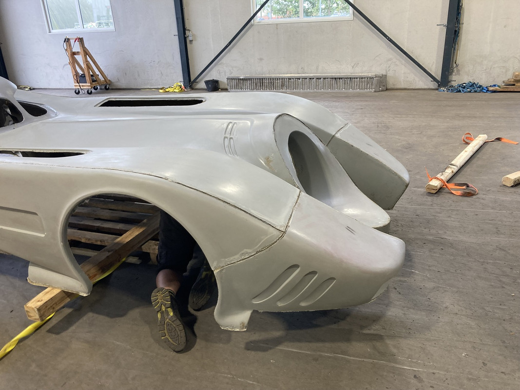

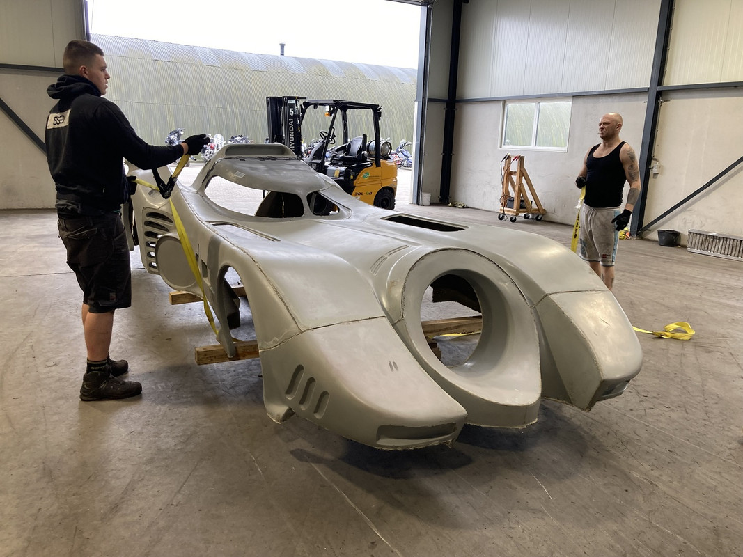

Kerst kwam vroeg dit jaar, mijn grootste cadeau heb ik vandaag opgehaald. :giggle:

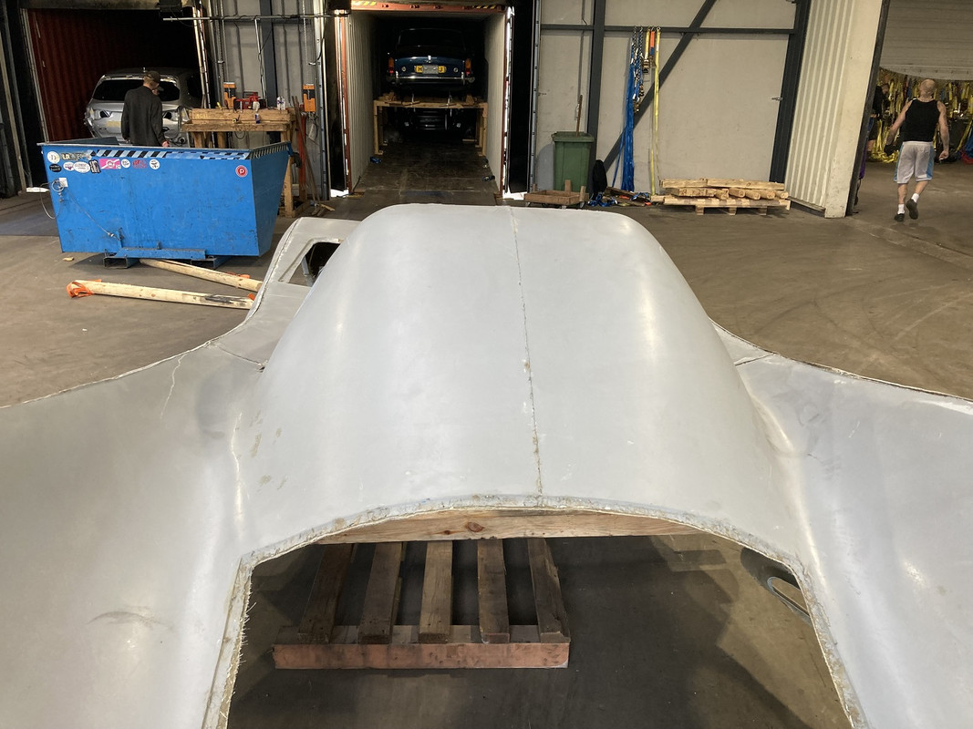

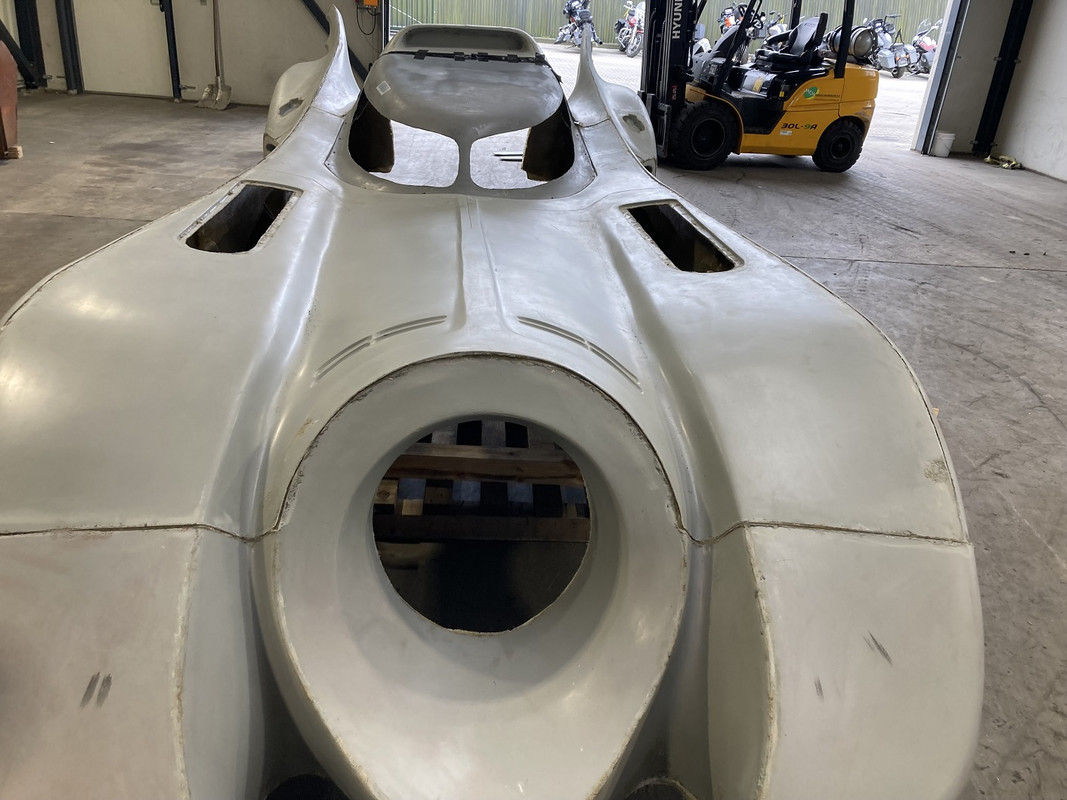

Eerste indruk toen ik de batmobiel zag staan, WOW, wat een gaaf ding!!!!
Met twee mannen van Marlog hebben we met zijn vieren het body op de trailer getild...
Onderweg heel veel duimpjes gehad.

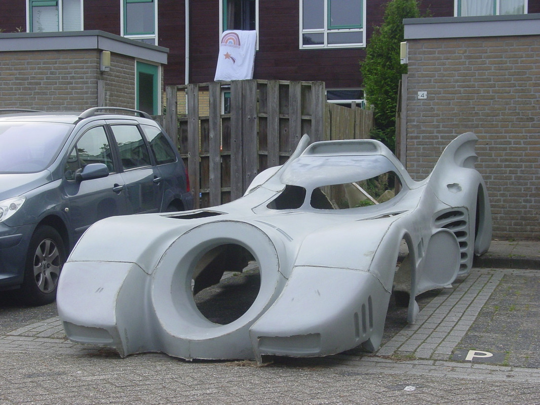

Was nog geen minuut op de parkeerplaats en iemand kwam al mijn kant op lopen, hij was bezig op zijn dak en zag het voorbij komen.
Hij begon meteen over een vriend die bij de krant werkt en er waarschijnlijk wel een artikel over wil maken.

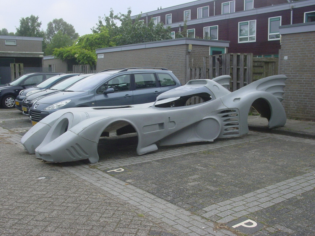

Moet toch maar even gaan klagen bij de gemeente dat de parkeerplaatsen te klein zijn. :ROFLMAO:

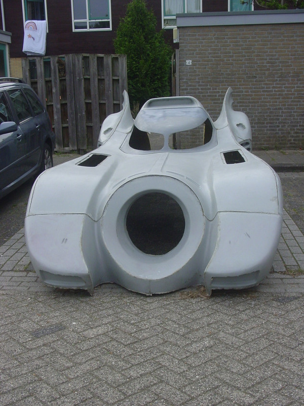

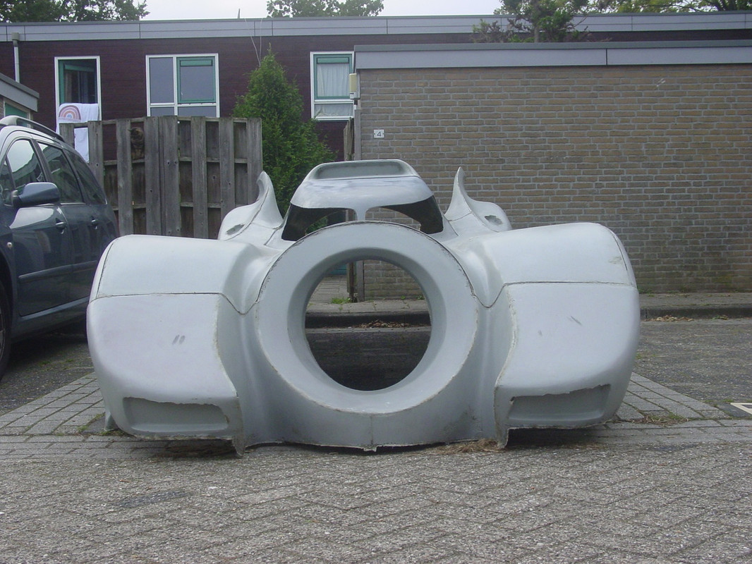

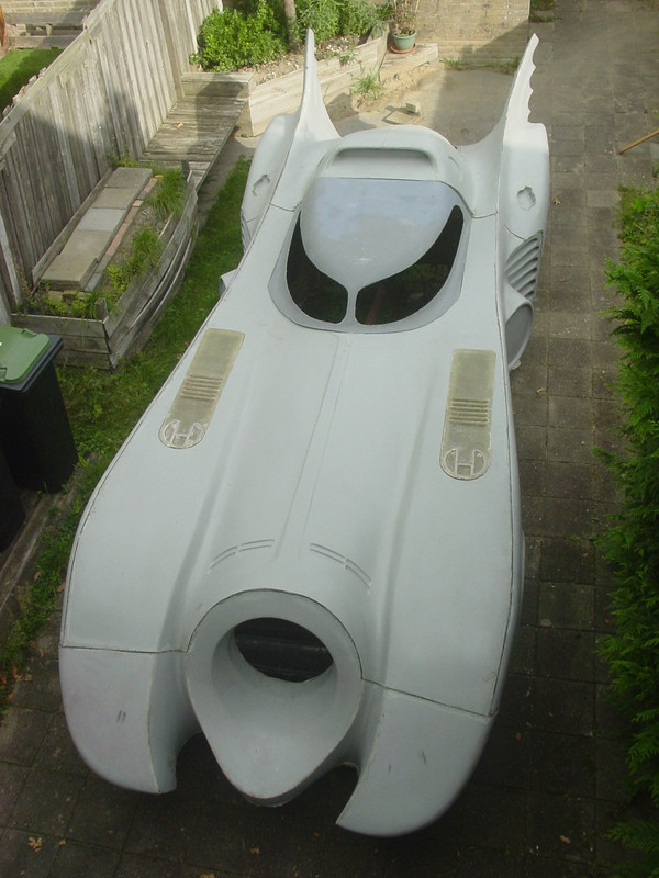

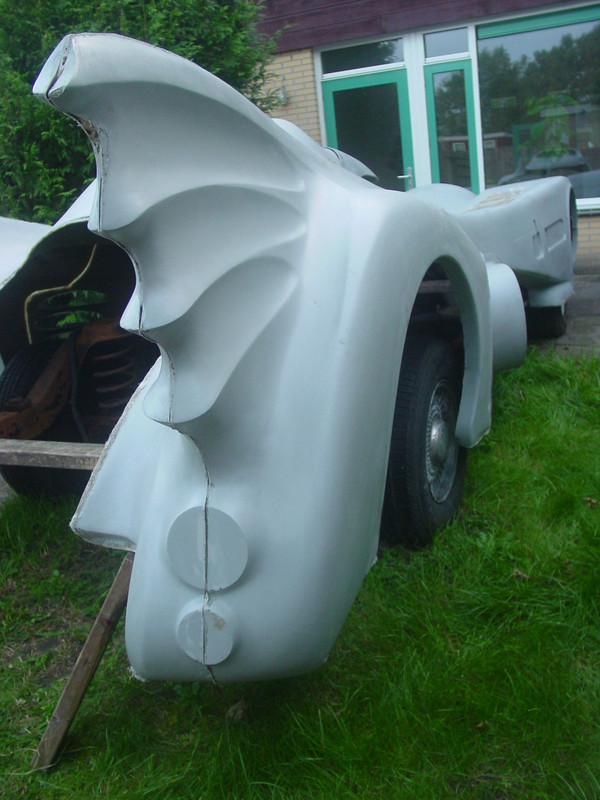

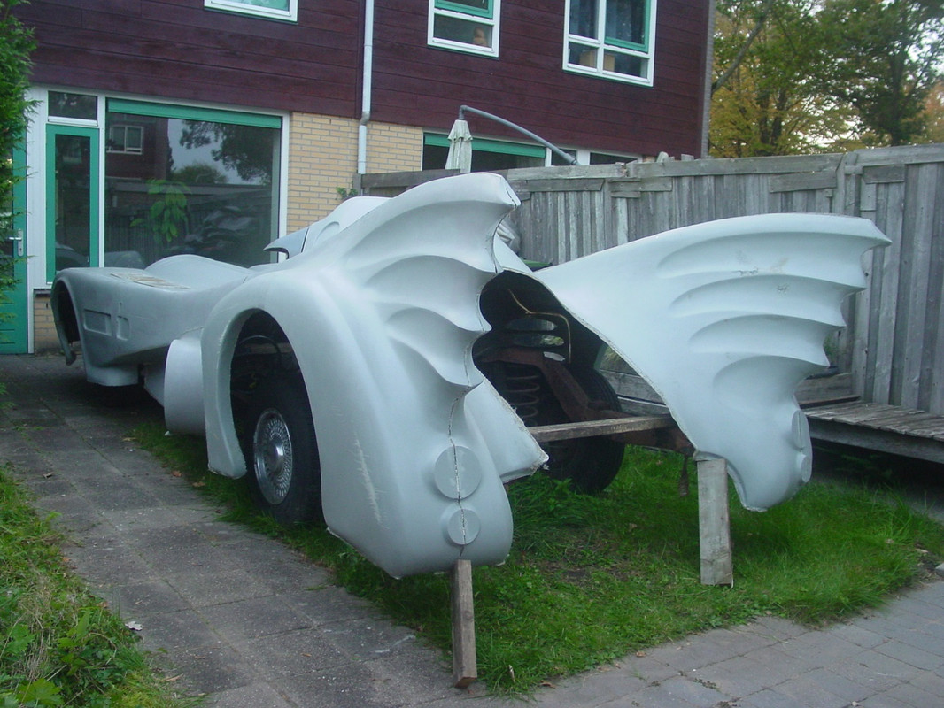

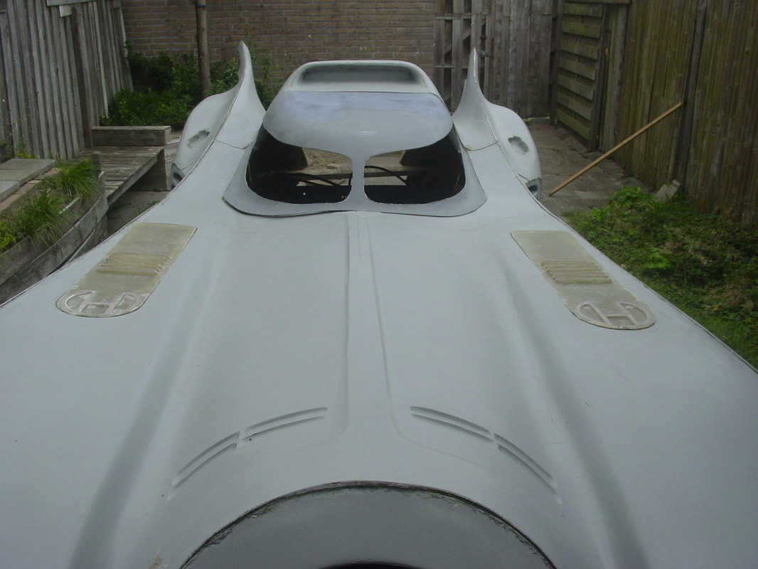

Daarna kwam het avontuur weer van de schutting eruit en het body in mijn tuin krijgen
Moet even wachten op vrienden die kwamen helpen.
Moest op zijn kant door de opening, anders paste het niet, maar het is weer gelukt...

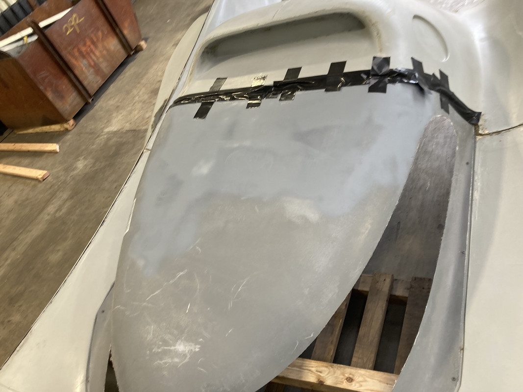

Het werk wat ik er eerst aan ga doen zijn alle malnaden afwerken, dus is stil werk.
Het body moet geheel afgesteld worden, zal waarschijnlijk een houten plateau moeten maken met een frame erop om dit te kunnen doen.
Als de randen afgewerkt zijn en het body afgesteld, dan maak ik er een mal van.
Mocht ik schade oplopen dan kan ik het zo weer repareren, of een tweede willen bouwen, eentje als showroom model en de andere om te rijden.

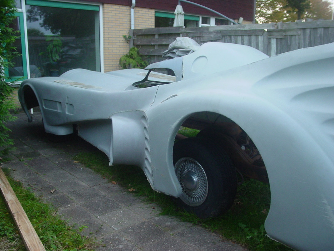

Mooi dat ie thuis is. Moet er geen zeiltje overheen? Ik zie dat dat onderstel van de caprice nog verlengd moet worden. Dat wordt nog wel een werkje.
Het body is polyester, dus wat regen zou geen probleem zijn, alleen straks in de winter even kijken wat ik doe.

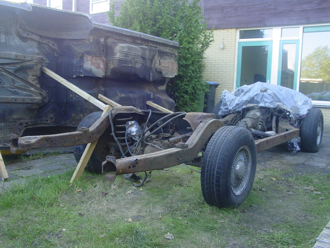

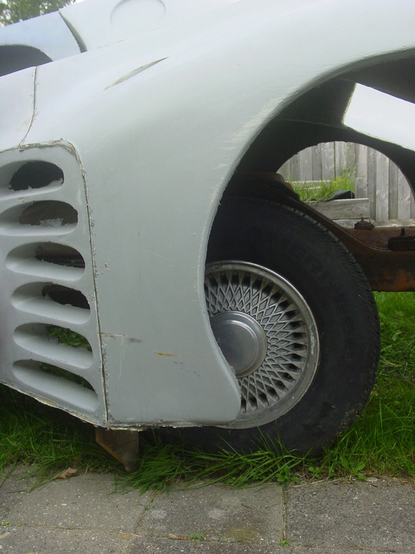

Het chassis verlengen is niet zo spannend, moet alleen wel goed gebeuren.
Middelste stuk gaat er volledig tussenuit en komt een nieuw stuk in wat mij betreft meteen wat sterker metaal mag zijn.
Het body is flexibel, het stellen ervan wordt ook een eenvouodige klus.

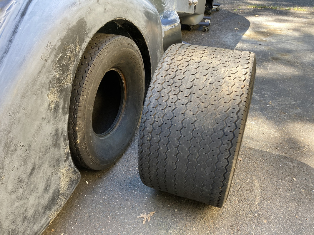

Heb je er al passende velgen met banden bij?
Je hebt best flinke velgen nodig, als je de achterste wielkasten wilt vullen.

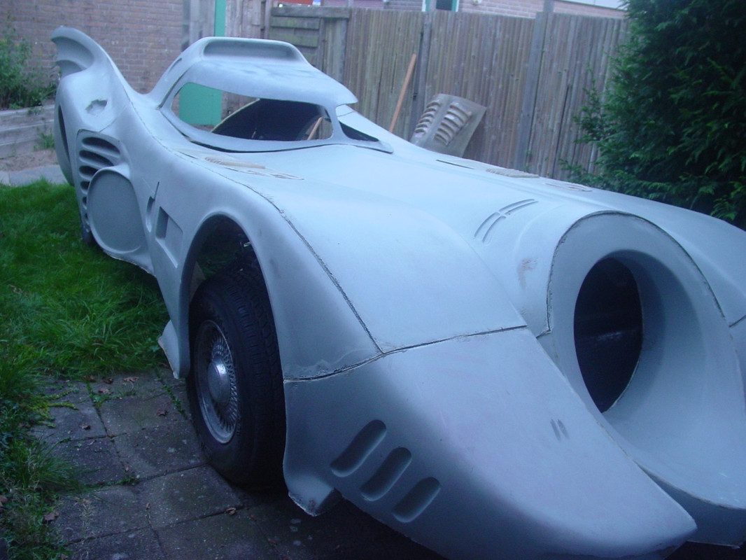

Het chassis moet ongeveer met 68 cm verlengd worden.

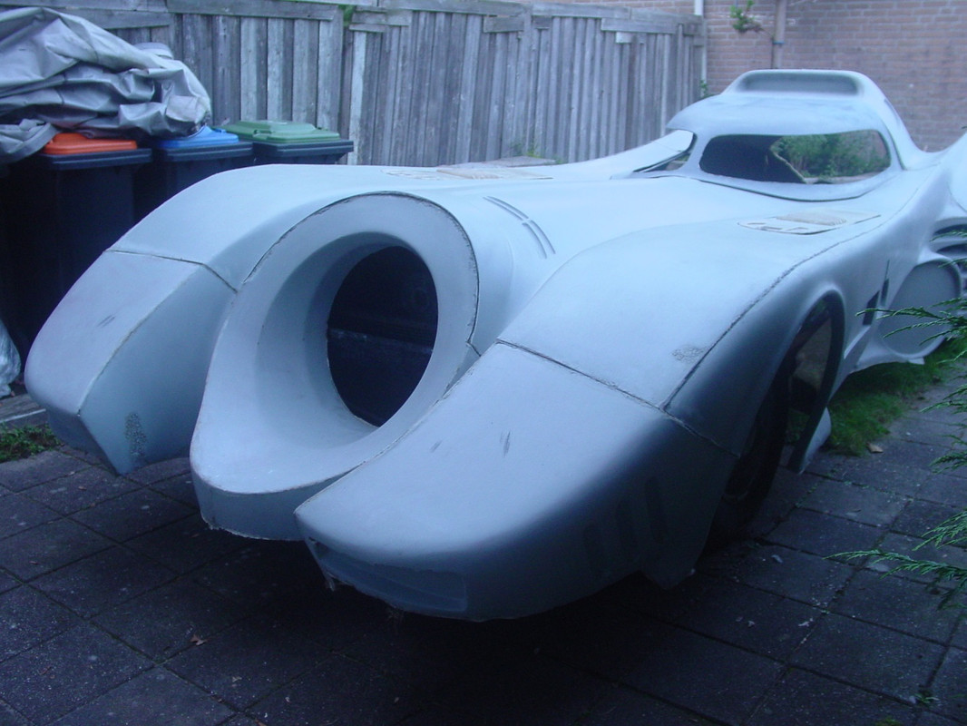

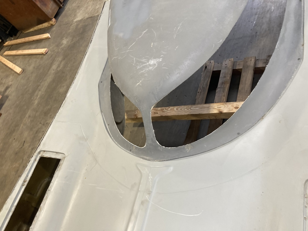

Zie dat er één probleem is, dus moet even kijken hoe anderen dit hebben gedaan die hetzelfde chassis gebruikt hebben.

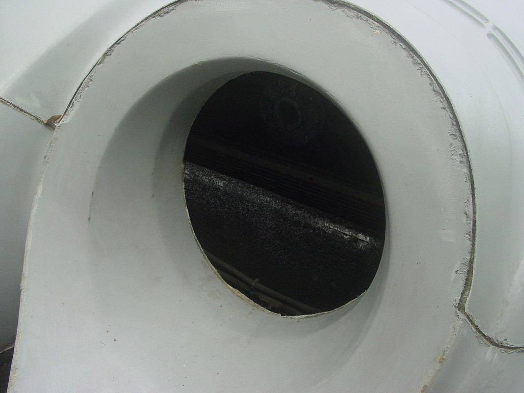

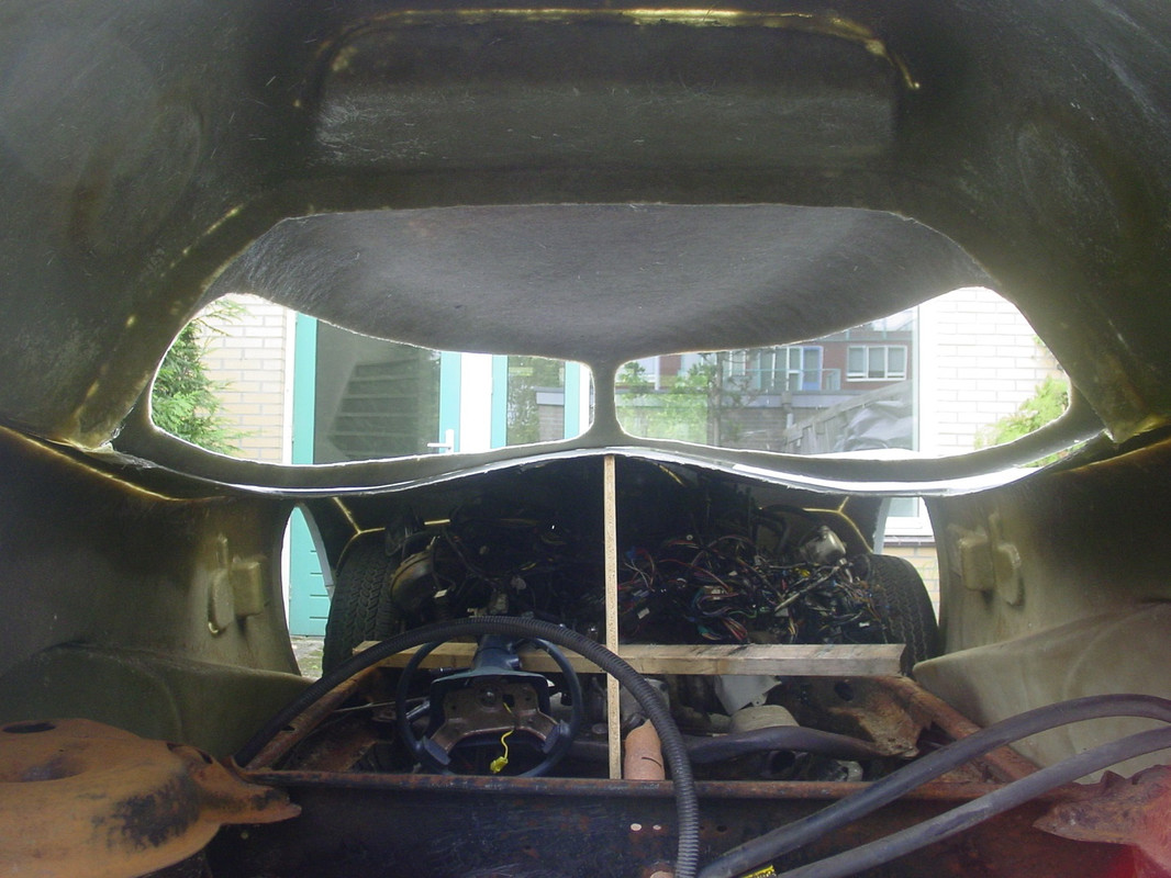

De neuspunt, het deel waar de ronde tunnel is zit tegen de airco radiator aan, het body moet nog naar achteren om de voorwielen in de voorste wielkasten te krijgen.

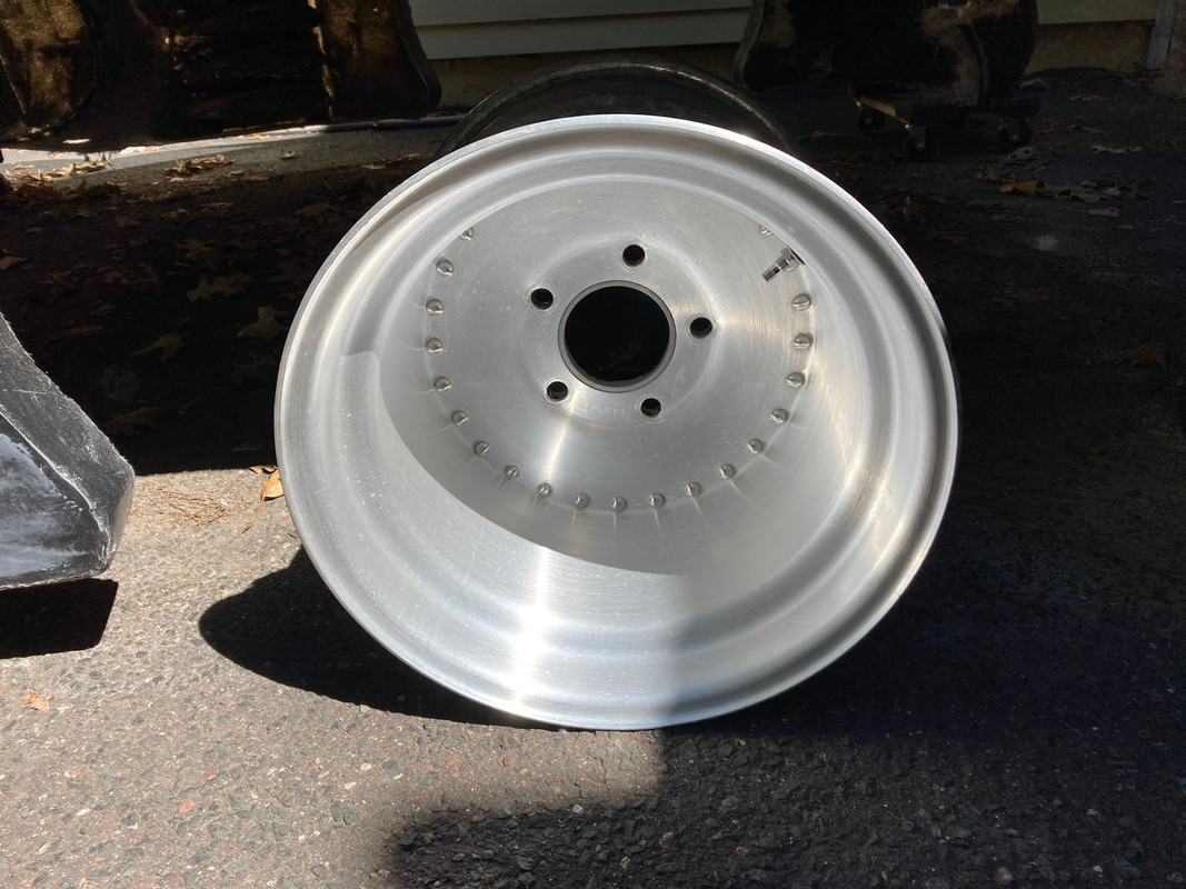

De velgen moet ik nog zoeken en aanschaffen, dat wordt een leuke uitdaging, want ik wil de identieke hebben als de originele.
Zijn Centerline velgen, 15x8,5 (voor) en achter 15x14 (achter), met 28 boutjes.
Inmiddels ben ik erachter hoe ik het probleem moet oplossen, de motor en radiators moet ik iets naar achteren plaatsen en de motor ook iets verlagen anders komt hij tegen de bovenkant / motorkap.
Ik mis tevens nog vijf kleine onderdelen die bij het body horen, twee delen voor in de openingen aan de zijkant en de neuspunt.
De maker van het body gaat de onderdelen maken die hij vergeten is en stuurt ze dan op naar de Studebaker Avanti, zodat ze meeverscheept kunnen worden als de Avanti naar NL komt.

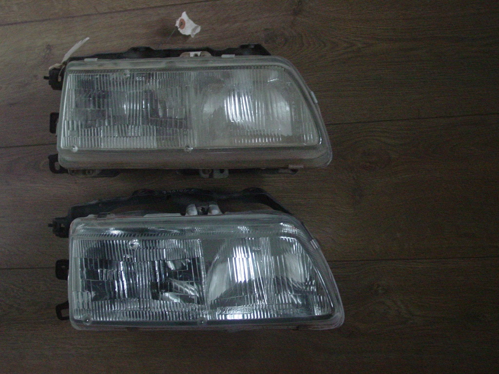

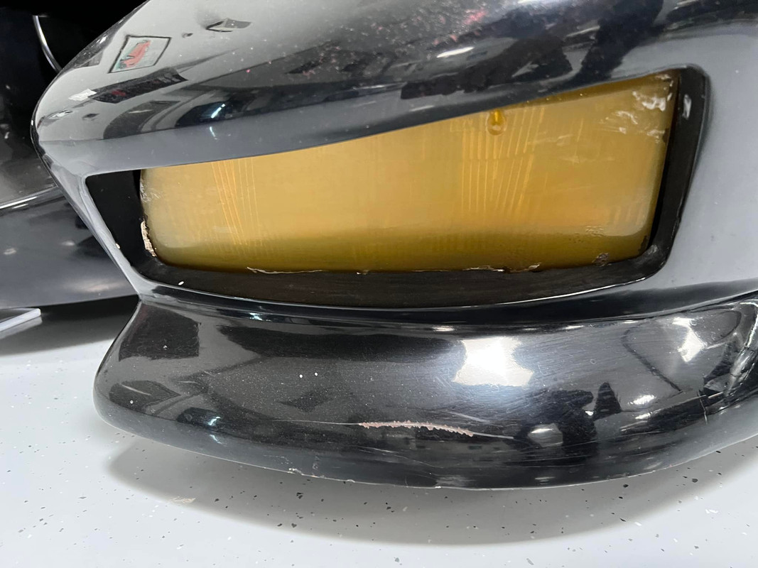

Had ook een set identieke koplampen gekocht via iemand in de US die ik al heel lang "ken".
Bij het uitpakken was ik dolblij met de eerste die ik zag maar helaas bij de tweede was dat snel weg, kon niet geloven wat ik zag...
Had de foto doorgestuurd naar hem en hij zag het niet.
Jullie misschien?
Koplampen die ze voor de originele gebruikt hebben zijn van een oude Honda Civic en dan op zijn kop gezet, heb dezelfde aangeschaft.
Heb ze speciaal in de US gekocht, omdat alleen die identiek zijn aan de originele, alleen de US uitvoering heeft van die kleine glazen bobbeltjes erop.

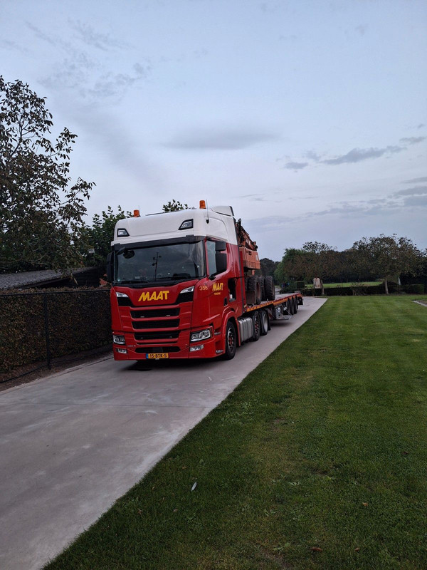

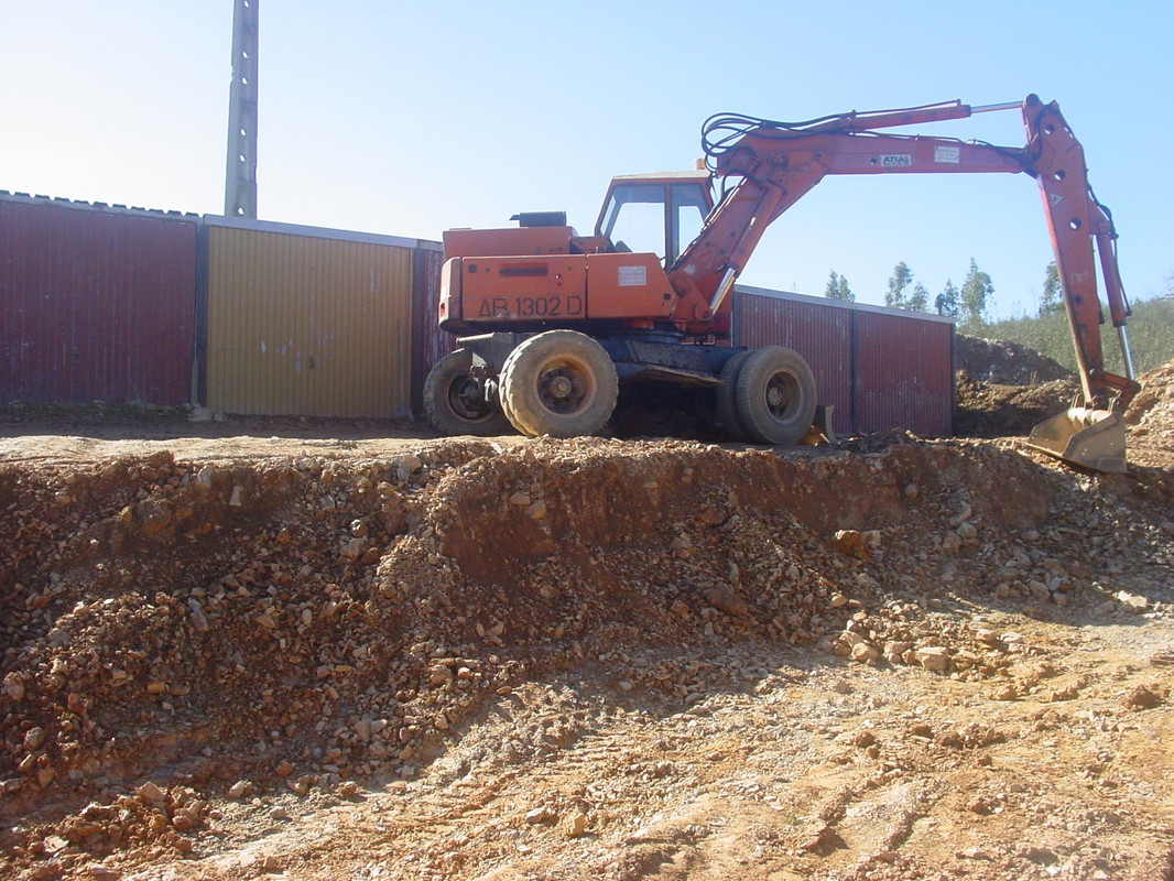

Als het goed is, is tevens de graafmachine vanavond opgehaald, ik wacht nog op foto's waar ik om gevraagd heb.
De verkoper heeft mijn berichtje nog niet gelezen, dus hoop dat hij uit zichzelf wat foto's heeft gemaakt.
Zo niet dan laat ik het transportbedrijf nog wat foto's maken.
Het probleem met de koplampen was, dat ze beide van dezelfde kant komen.
Degene in de US is nu de andere kant aan het regelen.
Ongelooflijk dom dit, maar goed dat ik nog een auto heb om te verschepen waarin het mee kan komen straks.

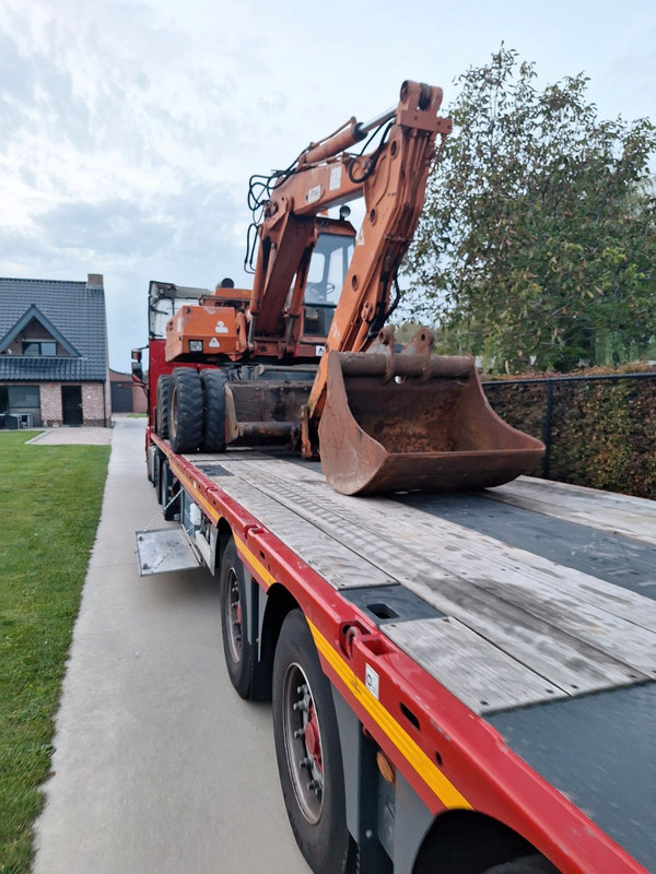

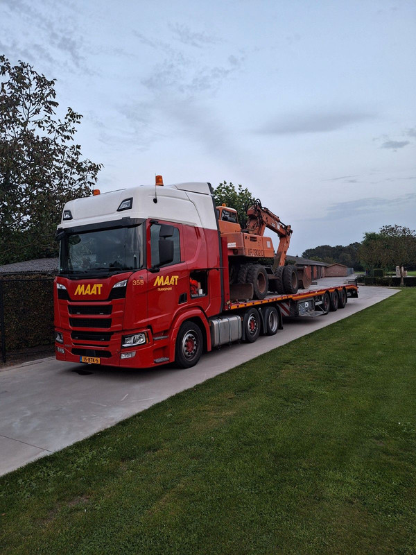

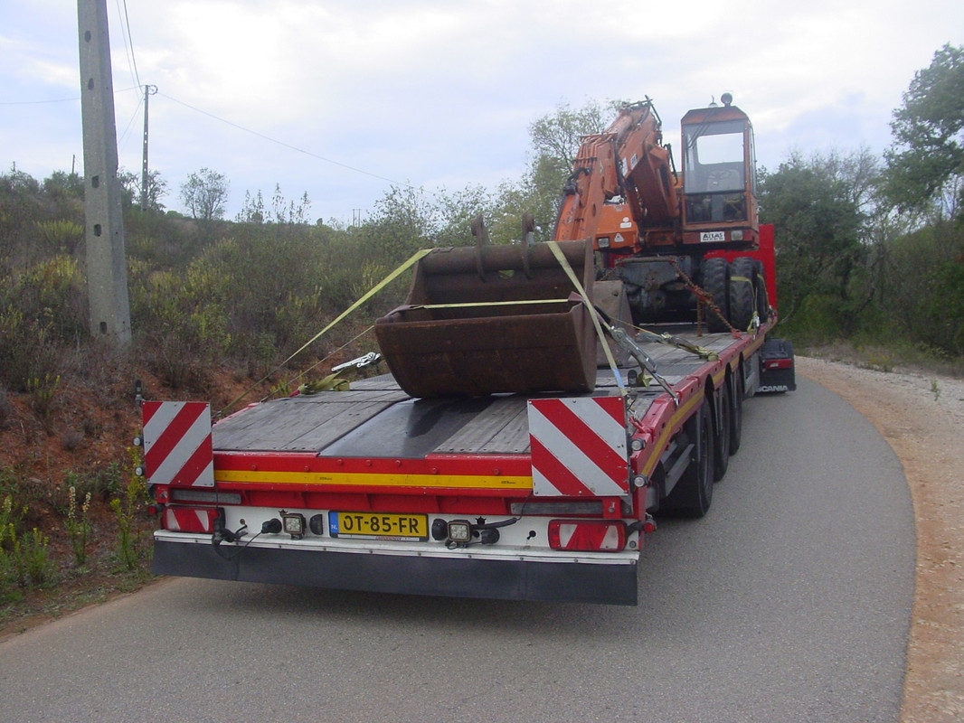

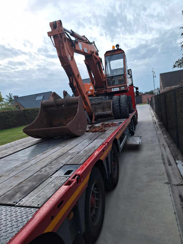

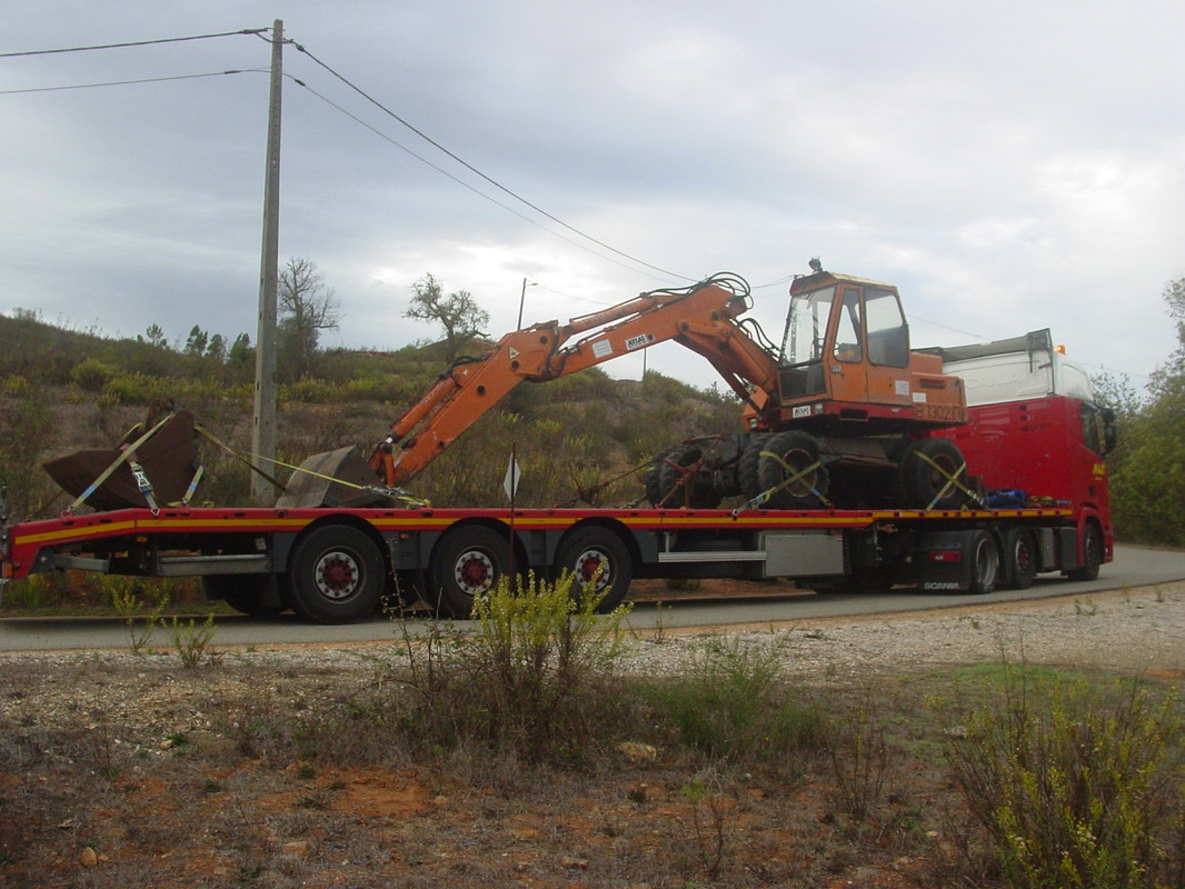

De graafmachine is inderdaad opgehaald gisteren en reeds onderweg naar Portugal.
Mooi! En jij moet er dan zijn bij ontvangst?
Ik wil wel aanwezig zijn als de graafmachine arriveerd.
Achteraf bleek dit ook echt nodig te zijn, want de chauffeur stond met zijn vrachtwagen aan de verkeerde kant van het dorpje,......waar je dus niet doorheen komt met zo'n groot ding.
Had dit al meerdere keren aangegeven dat ze van de andere kant van het dorpje moeten rijden naar mijn terrein.
We zijn een stuk een andere kant op gereden samen maar zijn er niet gekomen.
Weer terug gereden daarna waar we eerst waren en toen gaan puzzelen via welk dorp we moesten rijden om er uiteindelijk wel te komen.
Na lang puzzelen waren we net van plan weg te rijden komt mijn Portugese buurman aanrijden, beter kon niet!
Hem meteen gevraagd.."help", hoe komen we bij mijn terrein?!
Hij is toen vooruit gaan rijden en na vele slingerwegen zijn we er gekomen.

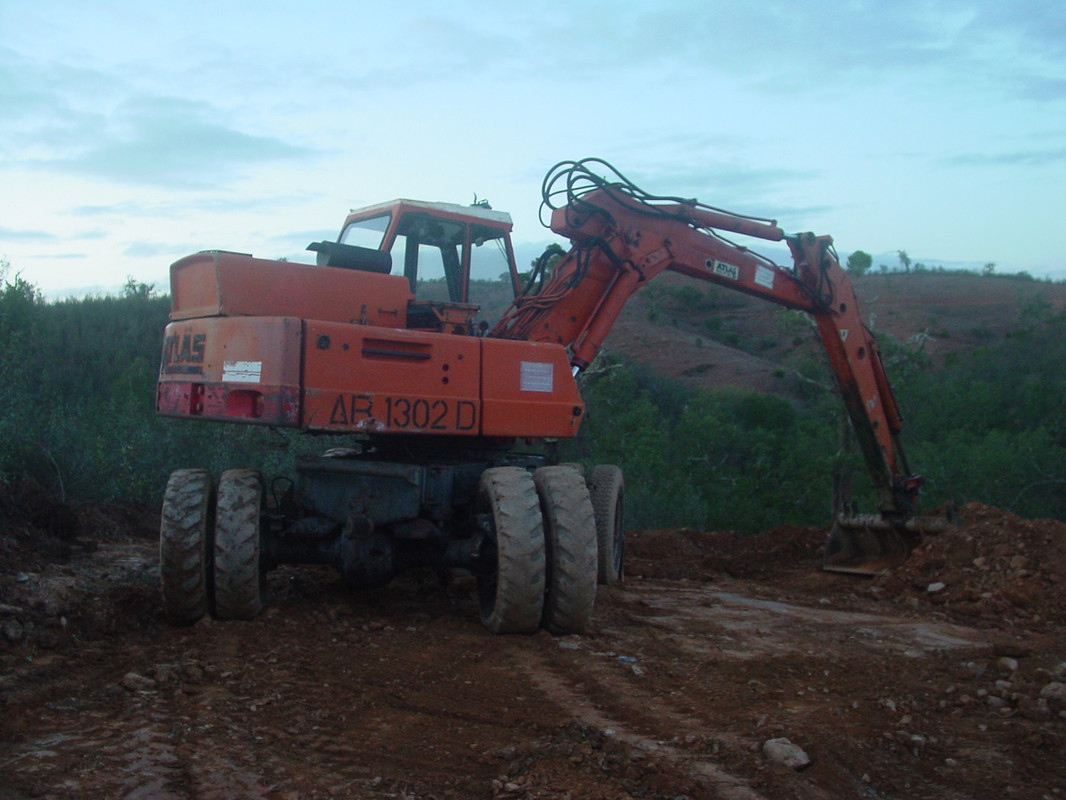

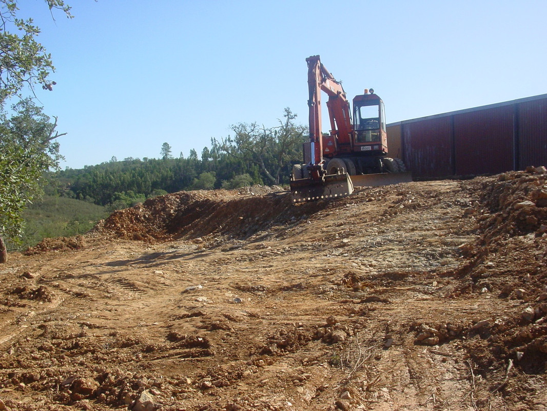

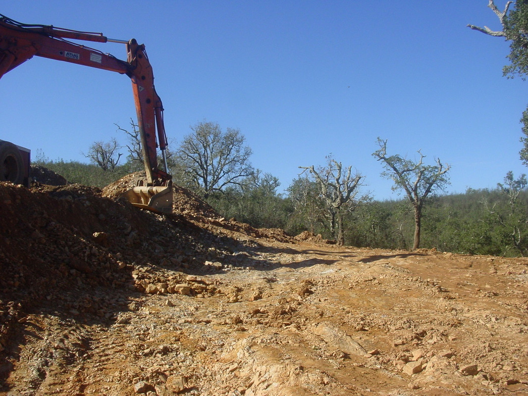

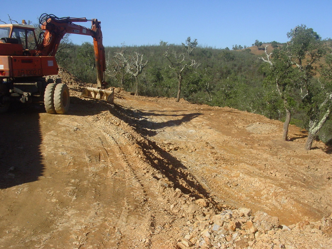

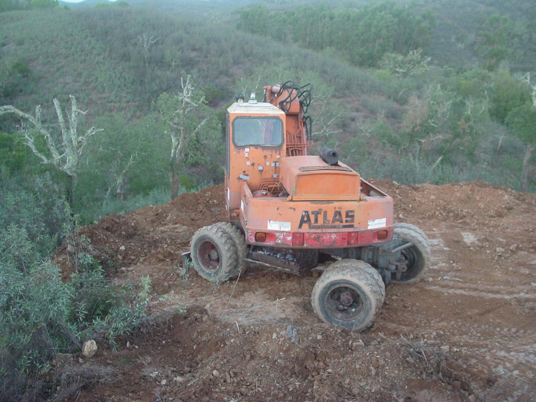

Heb al zitten te oefenen met de graafmachine, het is inderdaad heel leuk speelgoed.
Na een uurtje oefenen is het zwenken / draaien ermee gestopt, dus ik kan nu niets meer doen.
Ga zo de Nederlander een berichtje sturen of hij langs kan komen om ernaar te kijken, eventueel samen met de Belg die er heel veel vanaf weet.
Zonder remmen kan ik er wel mee werken, maar ik moet wel kunnen draaien, anders kan ik geen zand weg leggen.

Heb hem gisteren nog wel aan de praat weten te krijgen, had met de hamer een tik op de zwenkrem gegeven en het werkte weer, dus heb een circa 5 uur kunnen (leren) graven, totdat het zwenken weer niet werkte.
Het werd al een beetje donker dus dacht vandaag hetzelfde trucje uit te halen en dat het dan wel weer zou werken, helaas niet.
Er zijn twee zekeringen kapot, dus die moet ik eerst vervangen, wellicht is er één van de twee de boosdoender van het zwenken.
Morgen is kijken of hij wil werken, heb nu een andere zekering.
Zijn nog oude, dus wat moeilijk te vinden.
Het is niet de beste graafmachine die ik gekocht heb, hij lekt wel aan alle kanten.
Hoop dat ik in ieder geval de klus kan doen waar ik hem voor gekocht heb, (de garageboxen verlagen circa 2,5 meter).
Later maar is kijken wat ik ermee ga doen, alle lekkages oplossen of hem verkopen en een betere kopen.

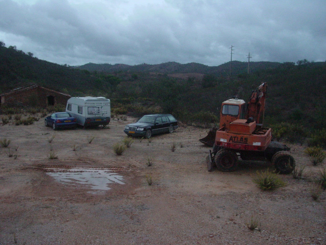

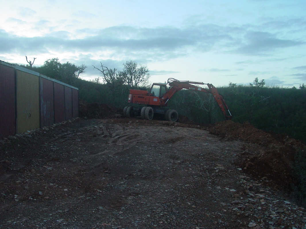

Ben weer even online in het nogal regenachtig Portugal.
Regent bijna elke dag, dus kan niet veel doen, als ik ga graven sta ik snel vast in een modderbad.

Eergisteren de graafmachine bijgevuld met hydraulische olie en diesel, tank zat vol dus ik kon los gaan.
Sleutel omgedraait, startknop indrukken en....motor draaide heel even een klein beetje en dat wat het.
Heb een groot zonnepaneel en heb de accu ermee opgeladen, daarna opnieuw geprobeerd te starten en hij deed het weer.

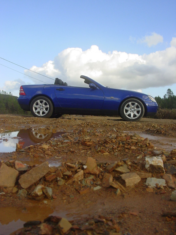

Aangezien de grond nogal nattig is, stond ik na een tijdje weer vast, motor uitgezet, tijd aan het spitten geweest om de banden vrij te maken, opnieuw de motor gestart,.....tenminste, dat was het plan, weer accu leeg.
Vorig jaar ben ik met mijn 2001 Mercedes CLK cabrio naar Portugal geweest en had daar een nieuwe accu voor gekocht, zit een behoorlijk joekel in.
Die op de graafmachine gezet en hij deed het weer.
Vandaag schijnt eindelijk de zon, dus kan zo helemaal los gaan! :)
Inmiddels begint het er al aardig op te lijken, heb een groot deel afgegraven ondanks de problemen met de graafmachine.
Zit nog steeds te wachten totdat er iemand komt die naar het draaien van de graafmachine komt kijken.
Moet het voornamelijk alleen nog waterpas maken, maar daarvoor moet de graafmachine kunnen draaien, dus ik sta nu stil.
De garageboxen verlagen ga ik niet meer doen, te veel werk.
Volgend jaar proberen een professionele garage neer te zetten.
Persoonlijk vind ik die minder mooi met de rechthoekige frames om de koplampen.

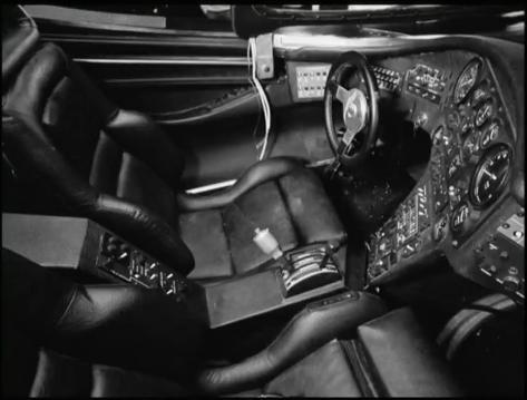

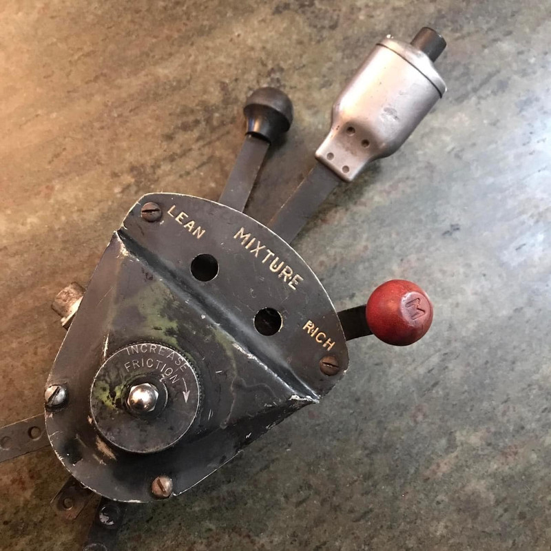

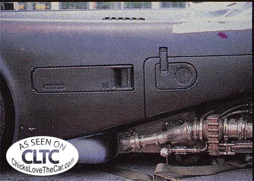

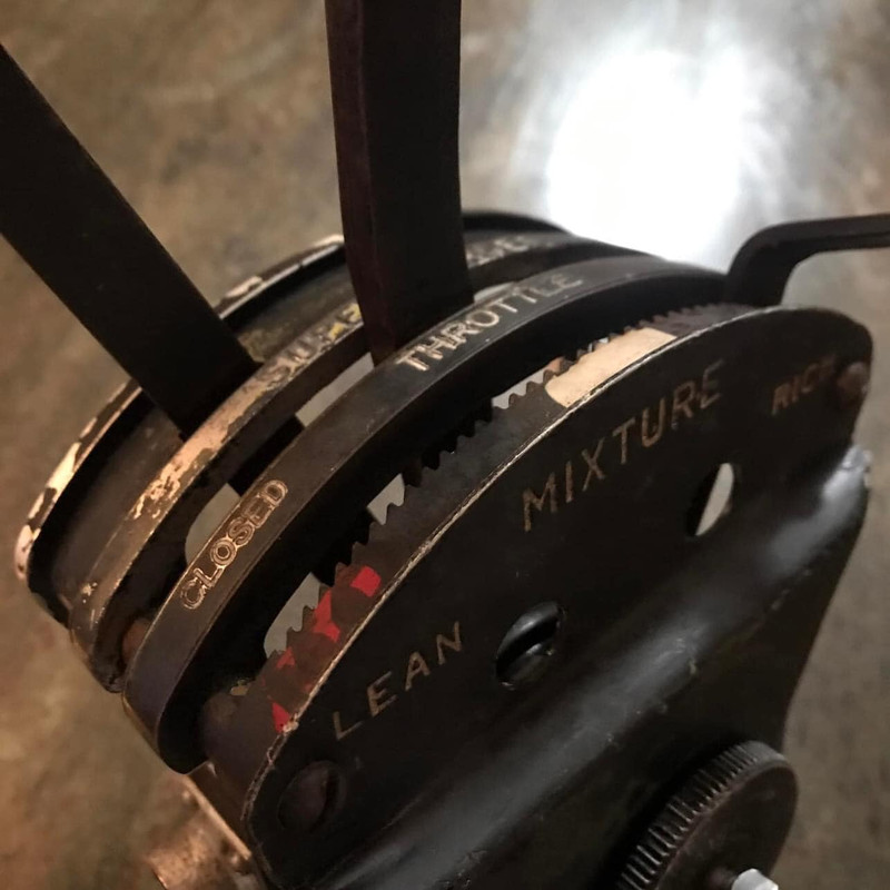

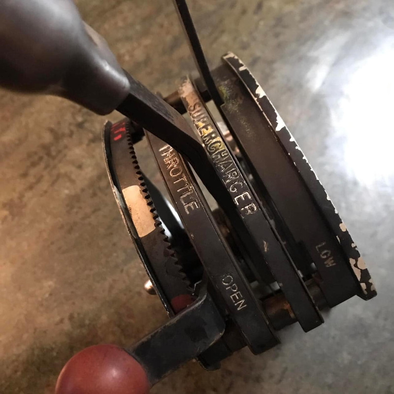

Het is gelukt met het bijzondere onderdeel voor de batmobiel aan te schaffen!
Het komt uit een oud vliegtuig, om precies te zijn van een Grumman Avenger/Torpedo bommenwerper,...
Het is de torpedo-gaskwadrant.
Weer een belangrijk onderdeel voor het zo origineel mogelijk maken van de batmobiel. :)
