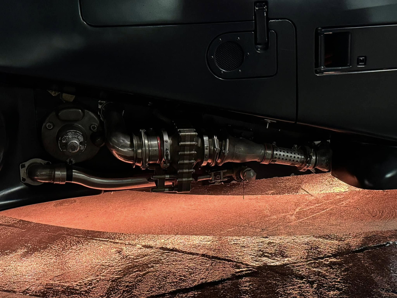

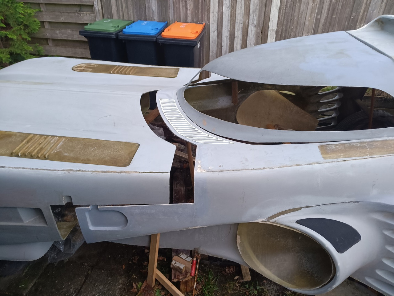

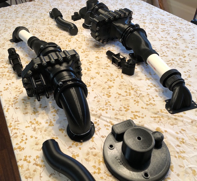

Het bedrijf die ik benaderd had om het onderdeel voor de afterburner te maken kan het inderdaad 3D scannen en printen / namaken, ik wacht nu op antwoord in verband met een prijs.
Als de prijs goed is, laat ik ze ook de overige onderdelen maken, zoals de uitlaten, de neusturbine en even kijken of ze ook de side mechanics kunnen maken...
Dit is toch wel het moeilijkste onderdeel.

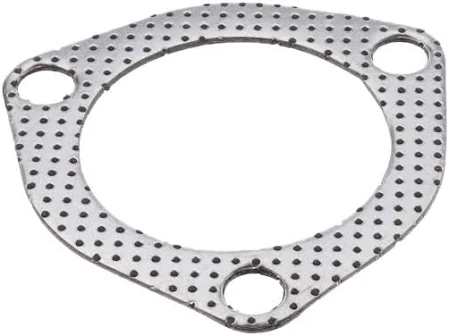

Ik kan het 3D geprint kopen in de US...
Misschien dat ik dit aanschaf, laat 3D inscannen en dan van RVS maken en dan verkoop ik degene uit de US weer.

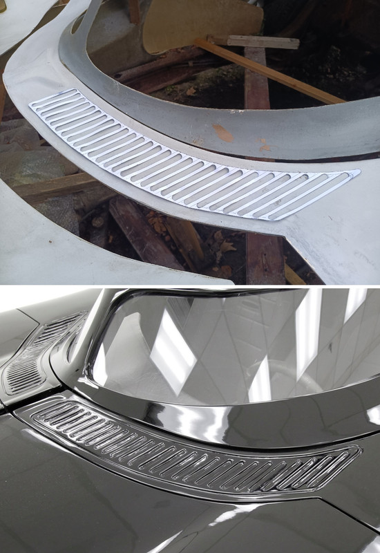

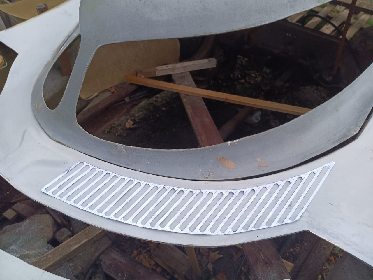

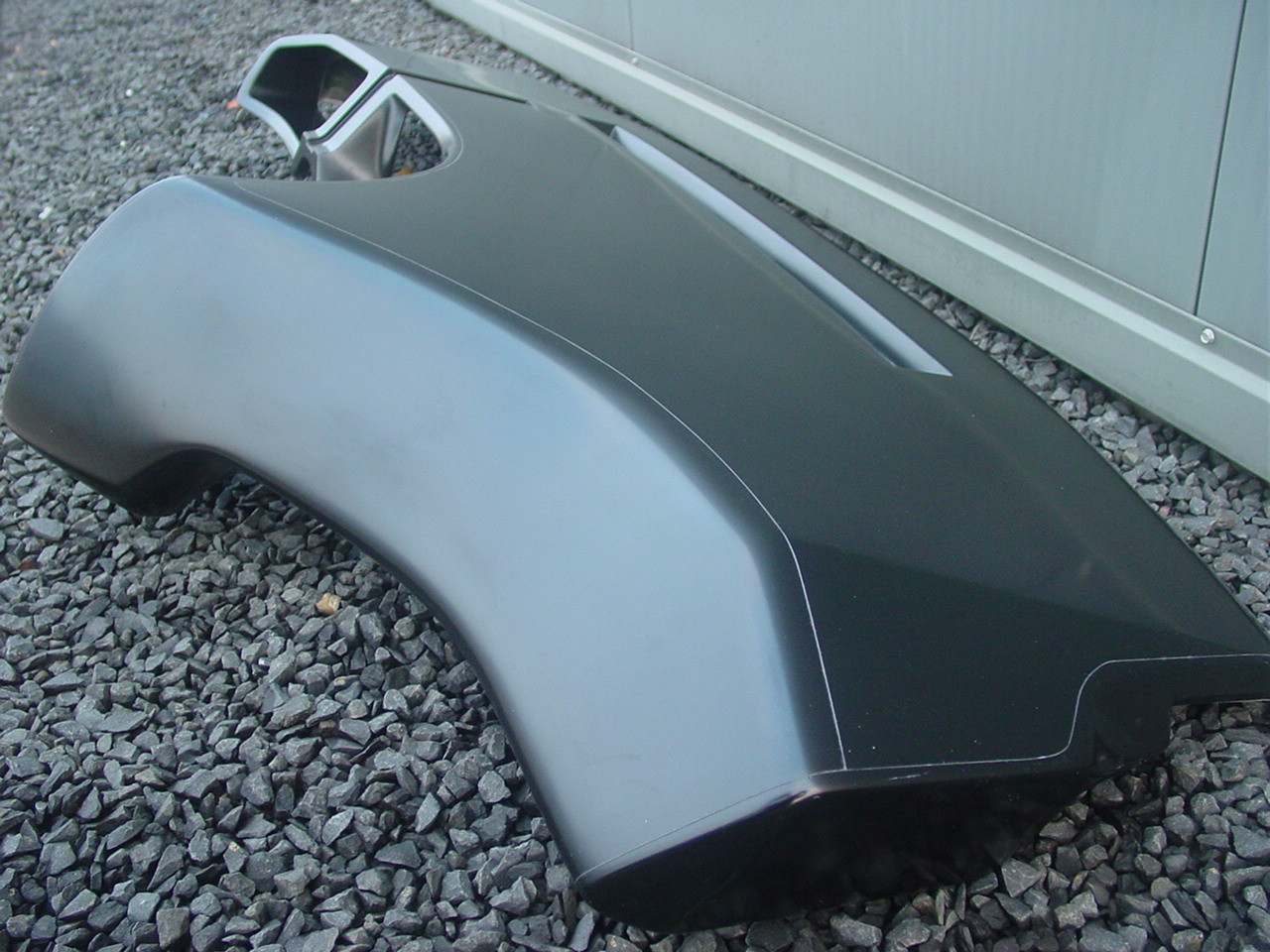

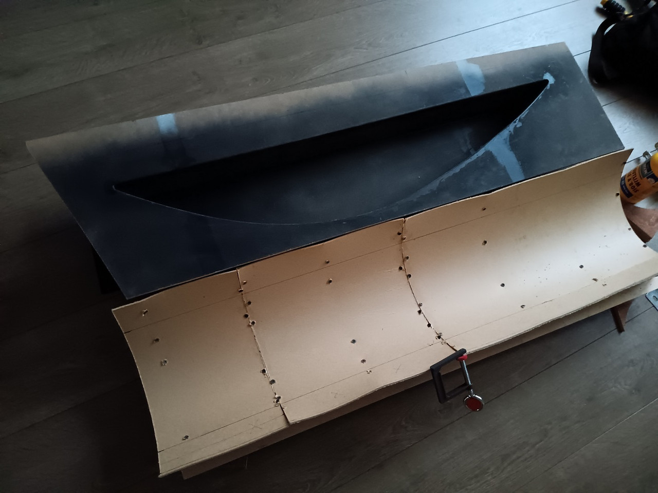

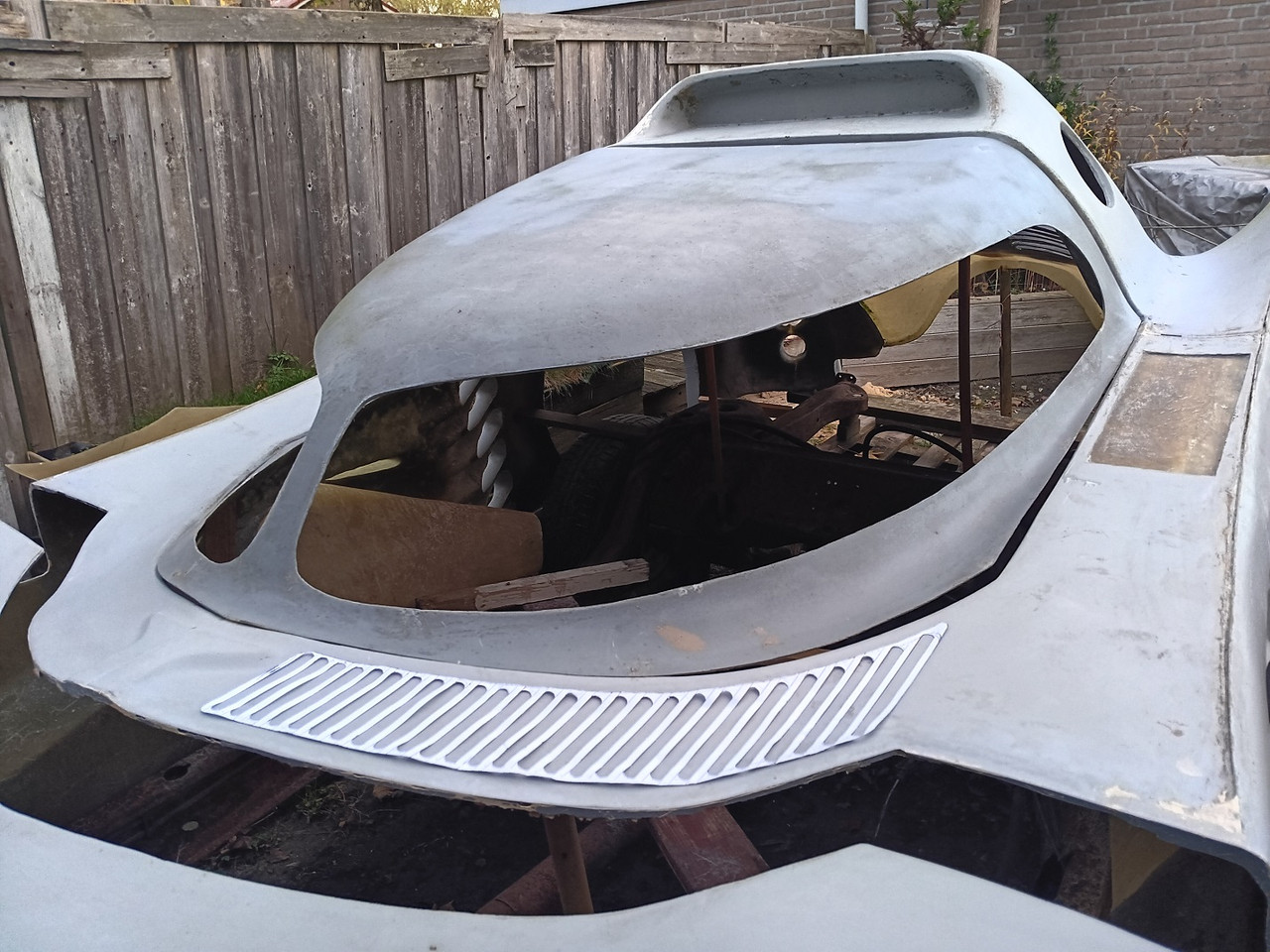

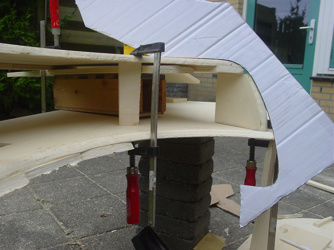

Het was veel meetwerk maar...heb nu één kant van de grill die voor het voorraam moet komen klaar.

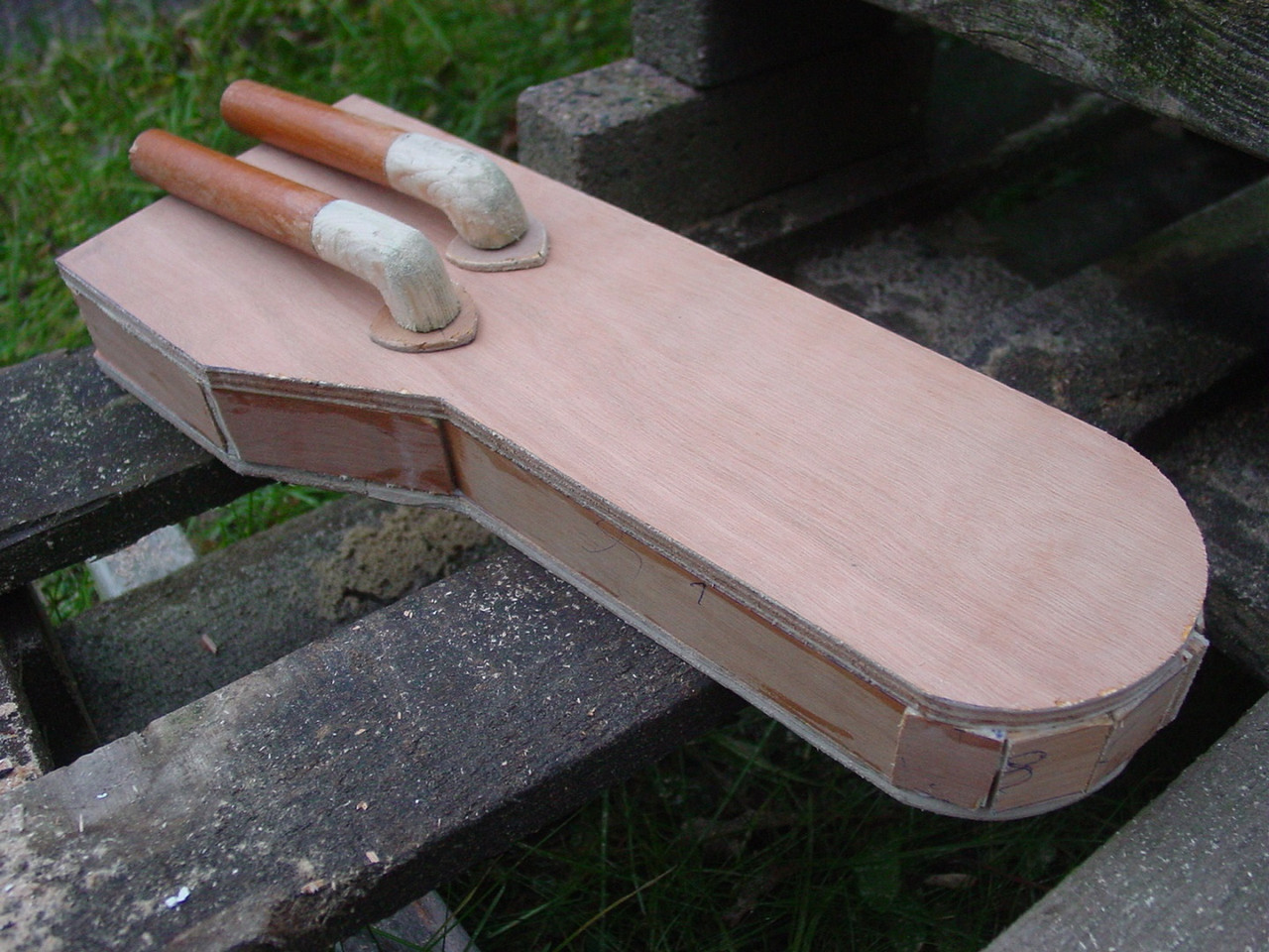

Heb een papieren model gemaakt, zodat deze nagemaakt kan worden van RVS.
Helaas zijn niet beide kanten 100% identiek van het body, dus wellicht moet ik de andere apart passend maken, wat inhoud dat ik nog een tweede model moet maken.
De plaat ligt 2 cm van de rand af, aan de achterkant en voorkant, als ik het model aan de bijrijderskant leg, dan heb ik één punt dat hij 2,5 cm van de rand af ligt, weet niet of dit echt gaat opvallen maar gelijk is het dan niet en daar kan ik moeilijk tegen.
Dus denk dat ik waarschijnlijk nog een nieuwe moet maken.
Het midden van de neuspunt is niet 100% gelijk aan de originele, het verhogingtje wat erin zit is wat breder, dus de grill komt iets verder van het midden af te liggen.
Dat is niet anders, dat moet je net weten....viel mij nu pas op met het maken van de grill.

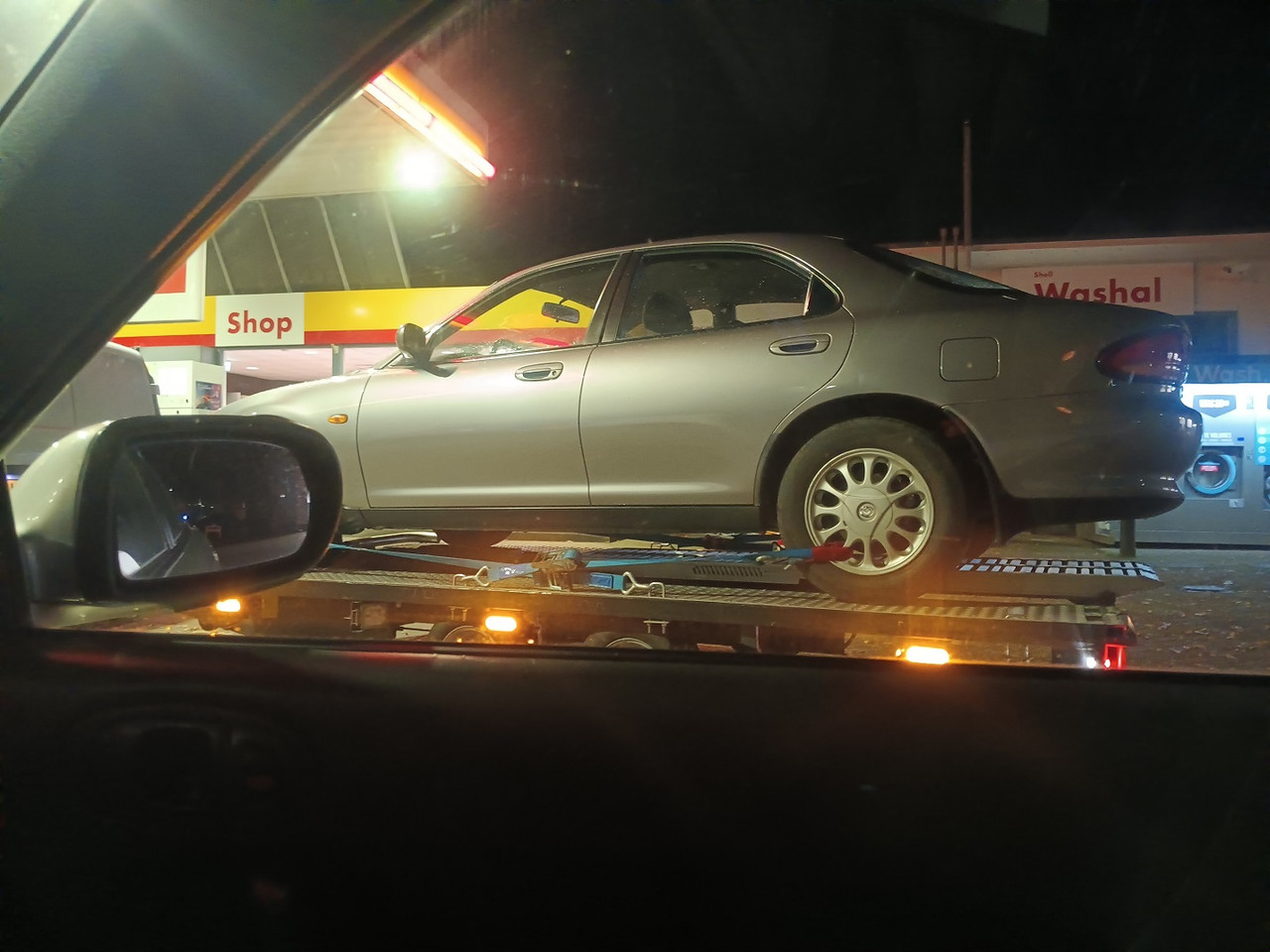

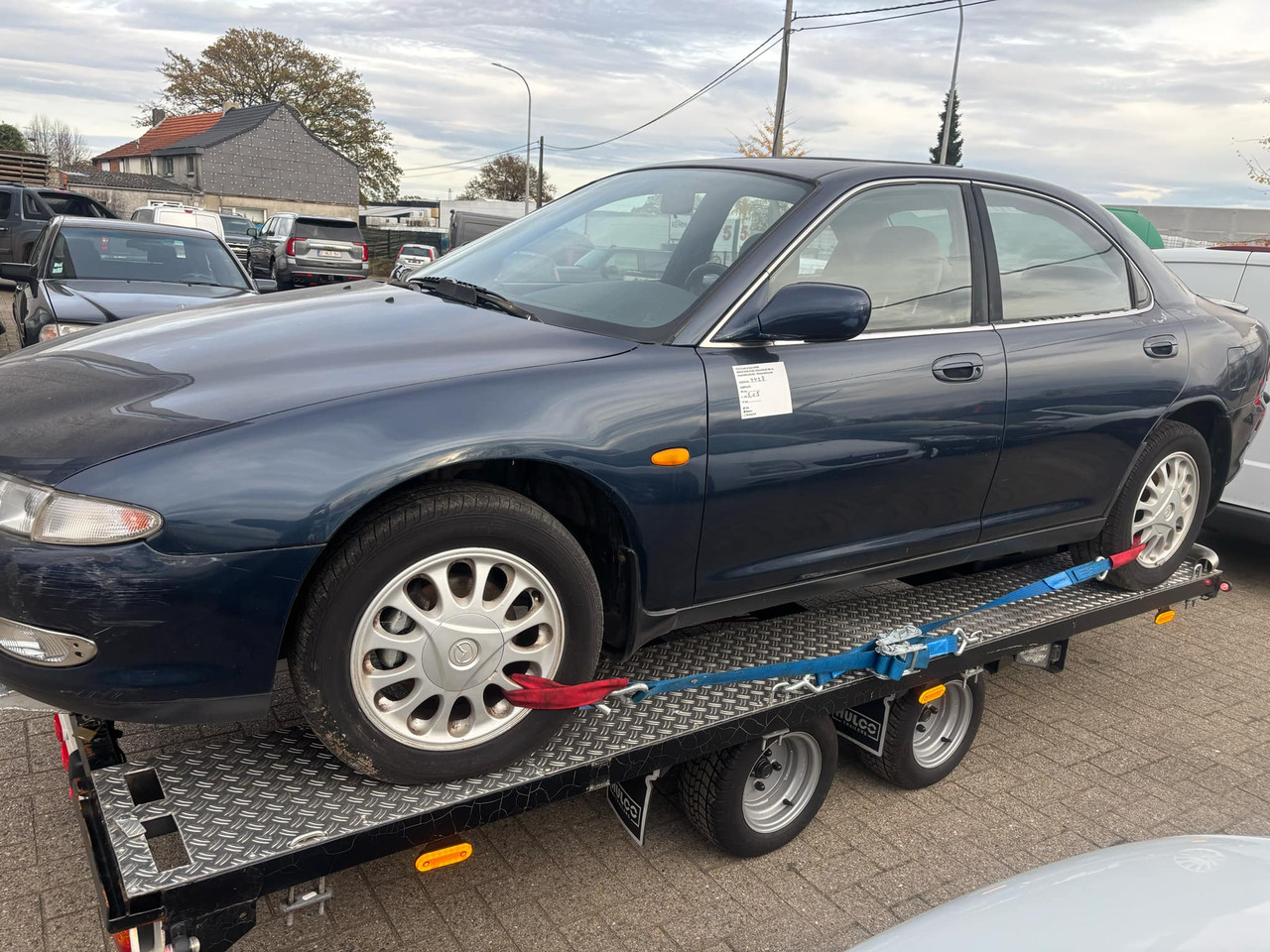

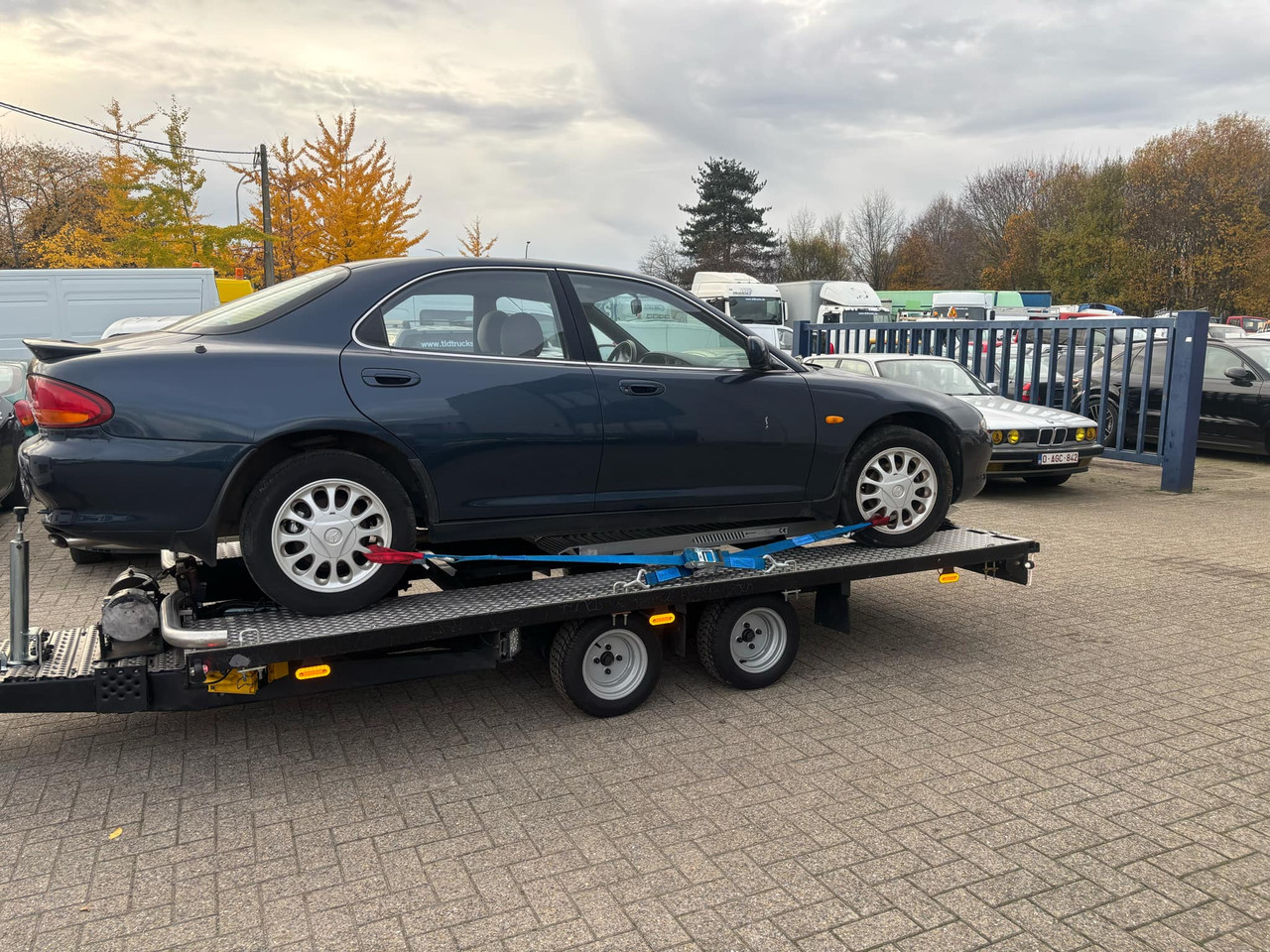

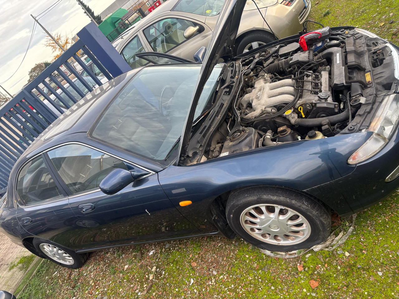

23.00 uur thuis gekomen van het Xedos transport avontuur.
De Nederlandse Xedos 6 uit België en de Duiste staan nu op een mooi plekkie binnen.
Foto's van de transporteur krijg ik nog van de blauwe Xedos.
Hij zag er overigens best goed uit, op de afgebladerde lak na aan de bestuurderskant, de kleur was ook heel mooi.
Heel goed heb ik hem niet kunnen bekijken, dat komt wel een andere keer.

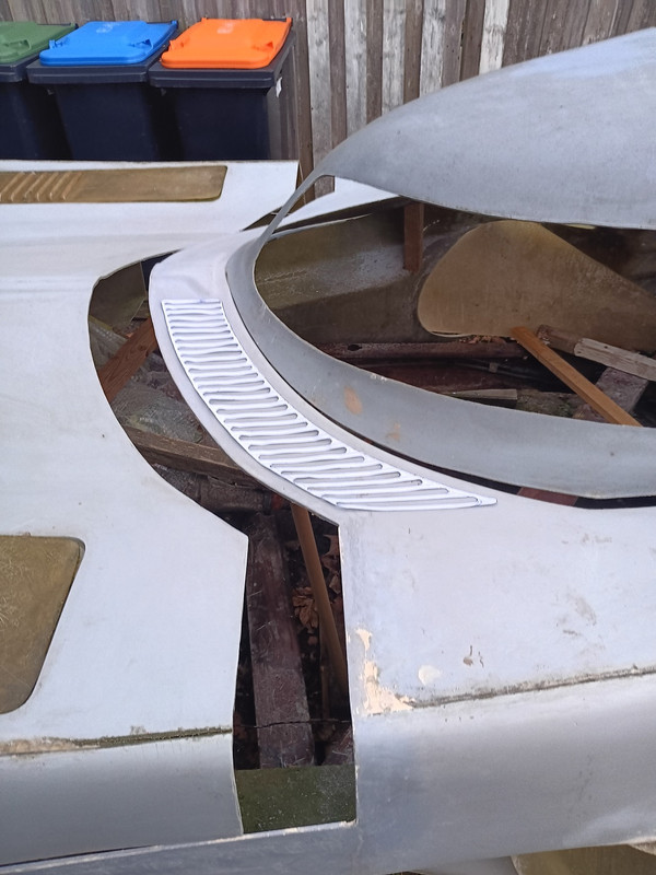

Het lasbedrijf gaat een offerte maken voor het maken van de afterburner (buitenkant).
Het andere bedrijf die de 3D scan en freeswerk kan doen van het binnenste deel is opvakantie, dus ze zijn wat traag met reageren, hoop dat ze spoedig terug zijn, zodat ik daar ook offertes van krijg.

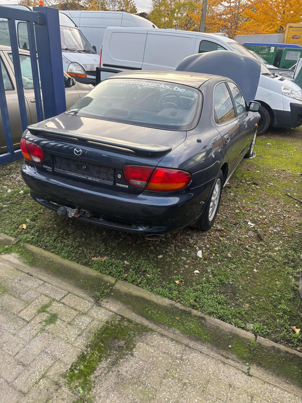

Heb de foto's ontvangen van de transporteur van de Xedos uit België...
De trekhaak is naar mijn idee niet origineel, dus die gaat er waarschijnlijk wel een keer af.

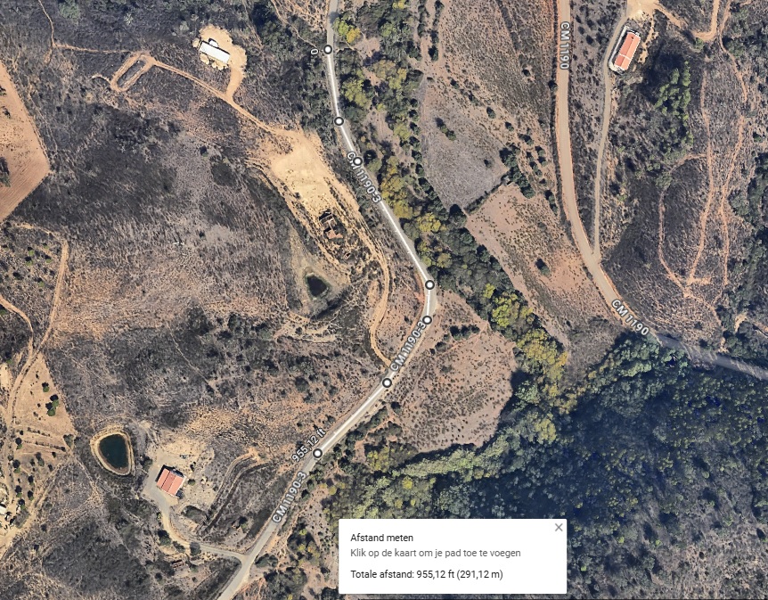

Ik heb een stuk (openbare) weg wat door mijn terrein heen loopt in Portugal, circa een metertje of 291...
Het is niet veel maar genoeg even te rijden.
Nu zat ik een tijd geleden te bedenken, eigenlijk is het privéterrein als ik op dat stuk weg zou rijden, weet niet hoe men dat ziet.
Op zich komt er heel weinig politie, maar het is niet verstandig om echt buiten mijn terrein te gaan rijden, als er wat gebeurd dan ben ik goed de pineut.

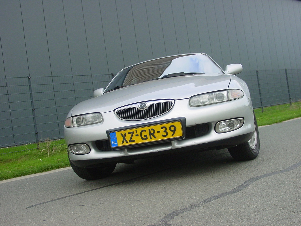

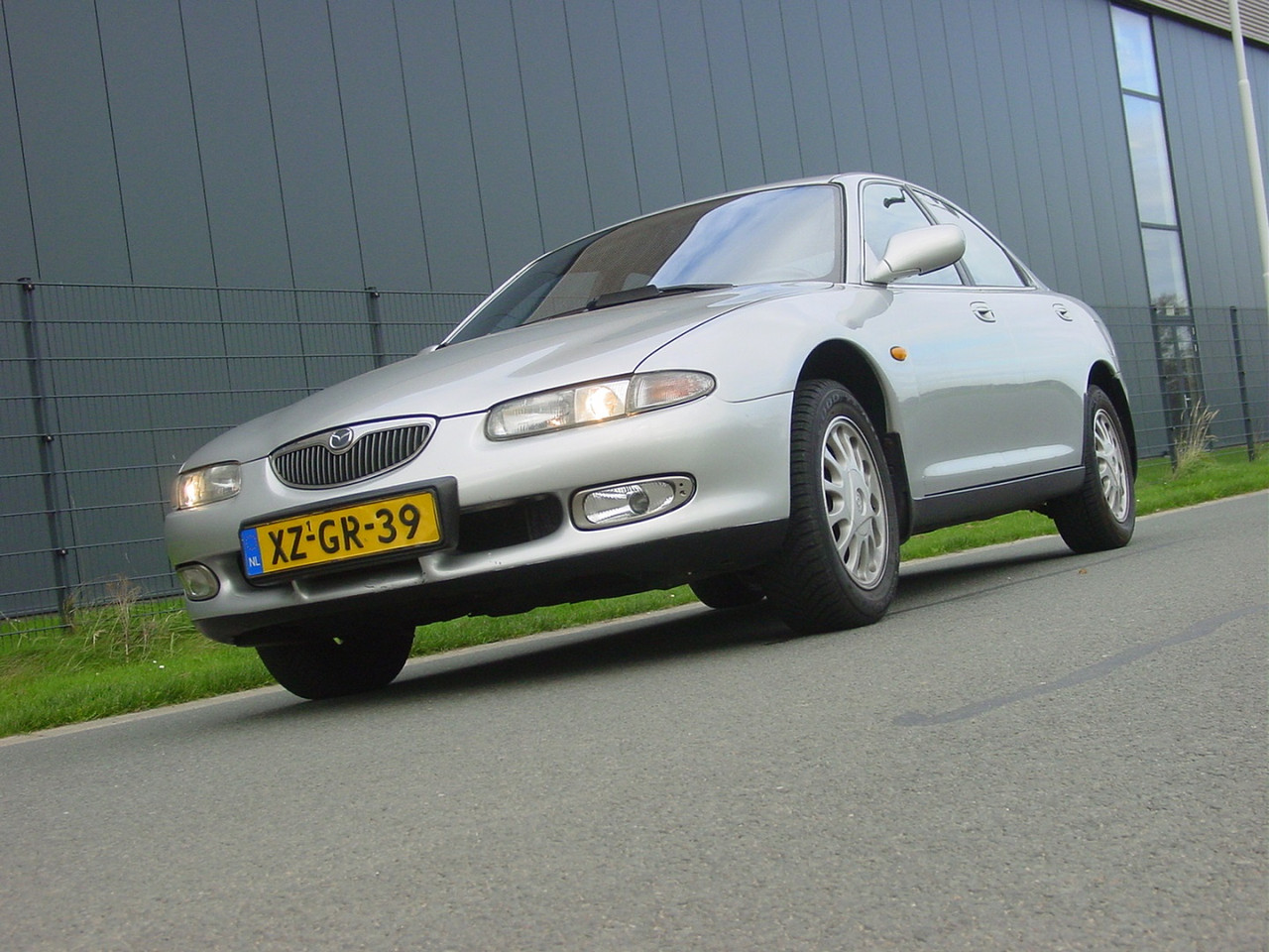

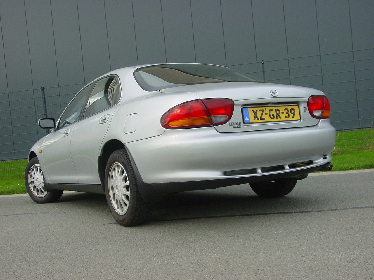

Mijn Xedos is vandaag gerepareerd, de kapotte ABS sensor is vervangen.
Ze hebben tevens gekeken waarom de motor stationair te hoog in de toeren loopt, er zijn enkele kleine lekjes bij de pakking van het inlaatspruitstuk.
Het inlaatspruitstuk wou ik al vervangen vanwege dat er gas op de auto heeft gezeten en er gaten in geboord zijn, dus ga een andere regelen uit Duitsland om dit in orde te kunnen laten maken.
Mijn "nieuwe" Sony DSC-S75 is ook binnen gekomen, dus.. :)
Het achterfront plaatje van de achterklep heb ik ook vervangen, er stonden helemaal geen emblemen op.
Toevallig had ik een zilveren achterklep van een sloper afgehaald dus kon het plaatje overzetten.
Alleen het "MAZDA" embleem mist nog.
Alleen nog de plak van het oude NL stickertje eraf poetsen met wasbenzine die boven het "XEDOS 6" logo heeft gezeten.

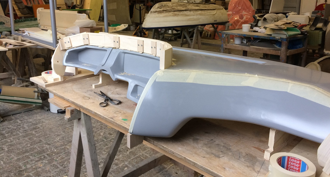

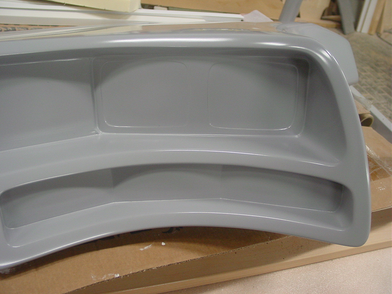

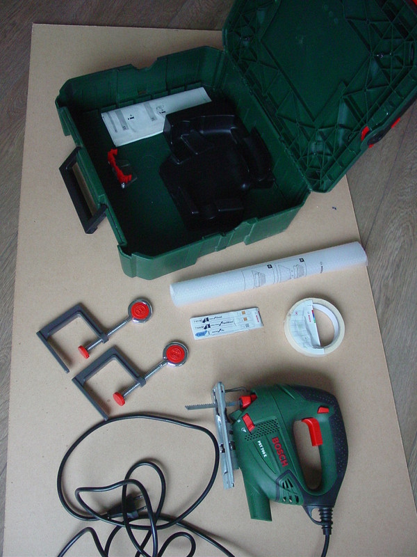

Heb een "nieuwe" (tweedehands maar is nog als nieuw, slecht 10 a 15 minuten gebruikt) decoupeerzaag gekocht aangezien de mijne kapot is gegaan, anders kan ik niet verder.

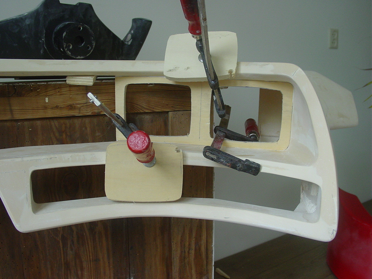

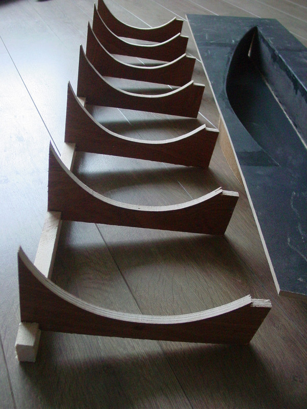

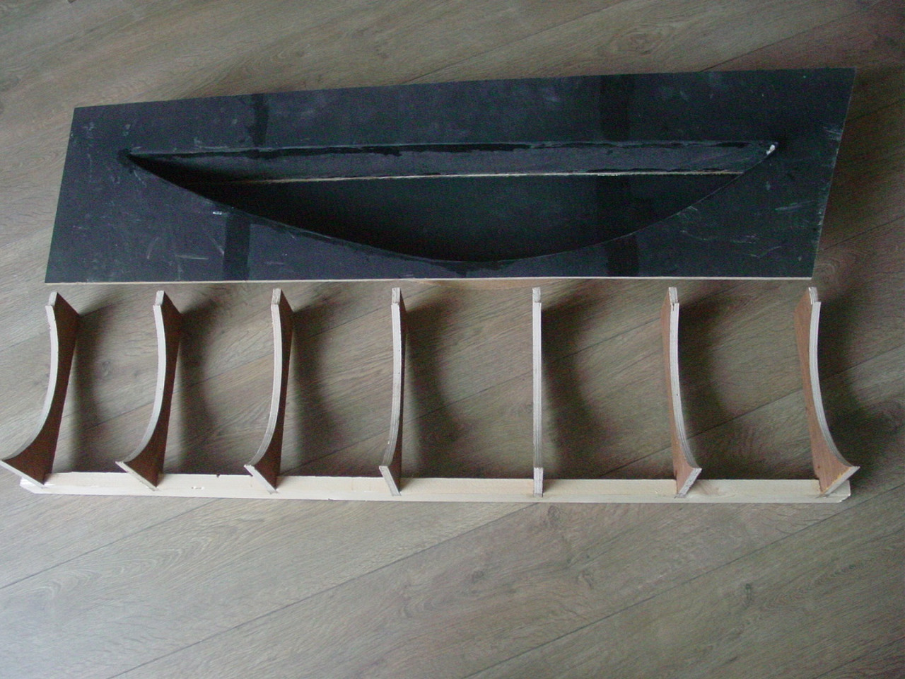

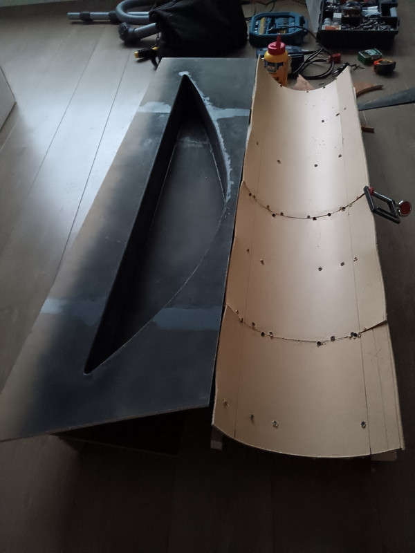

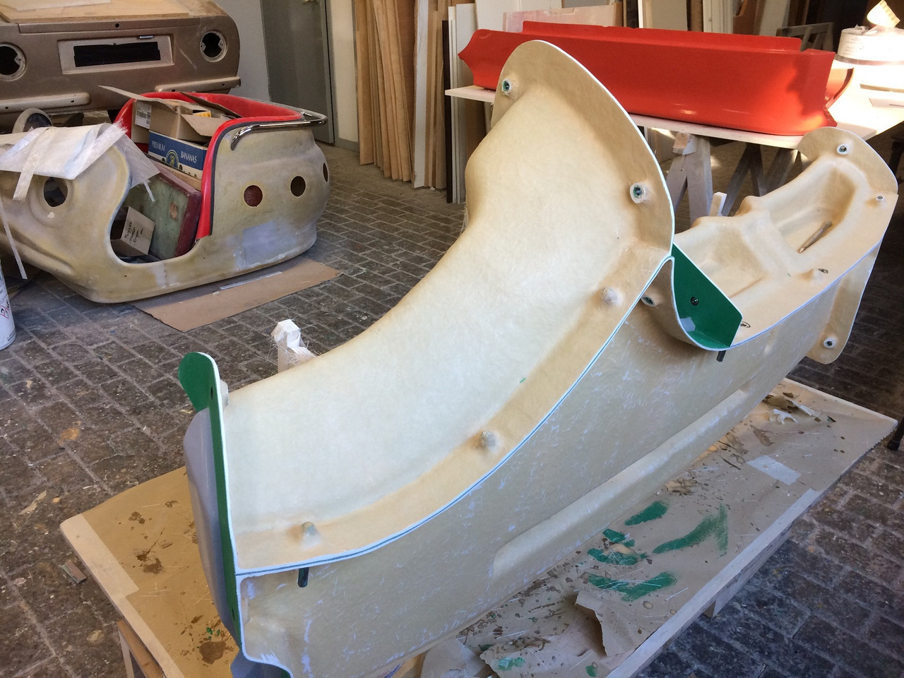

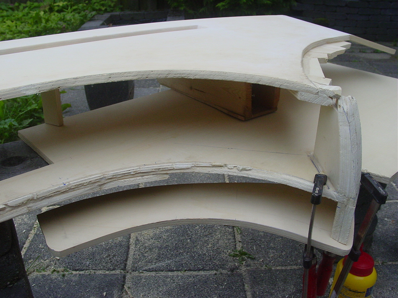

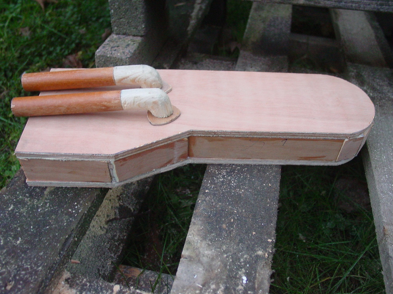

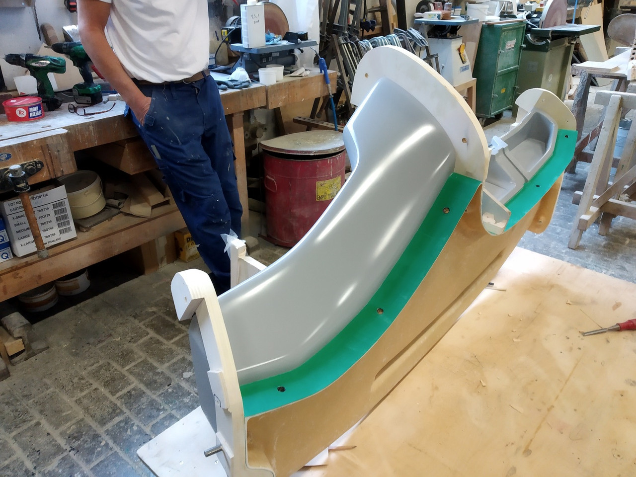

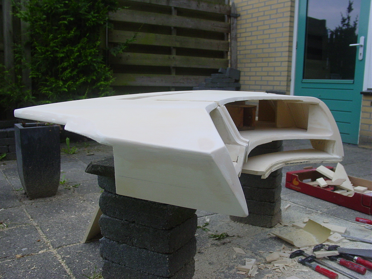

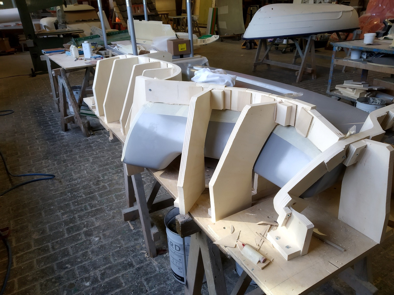

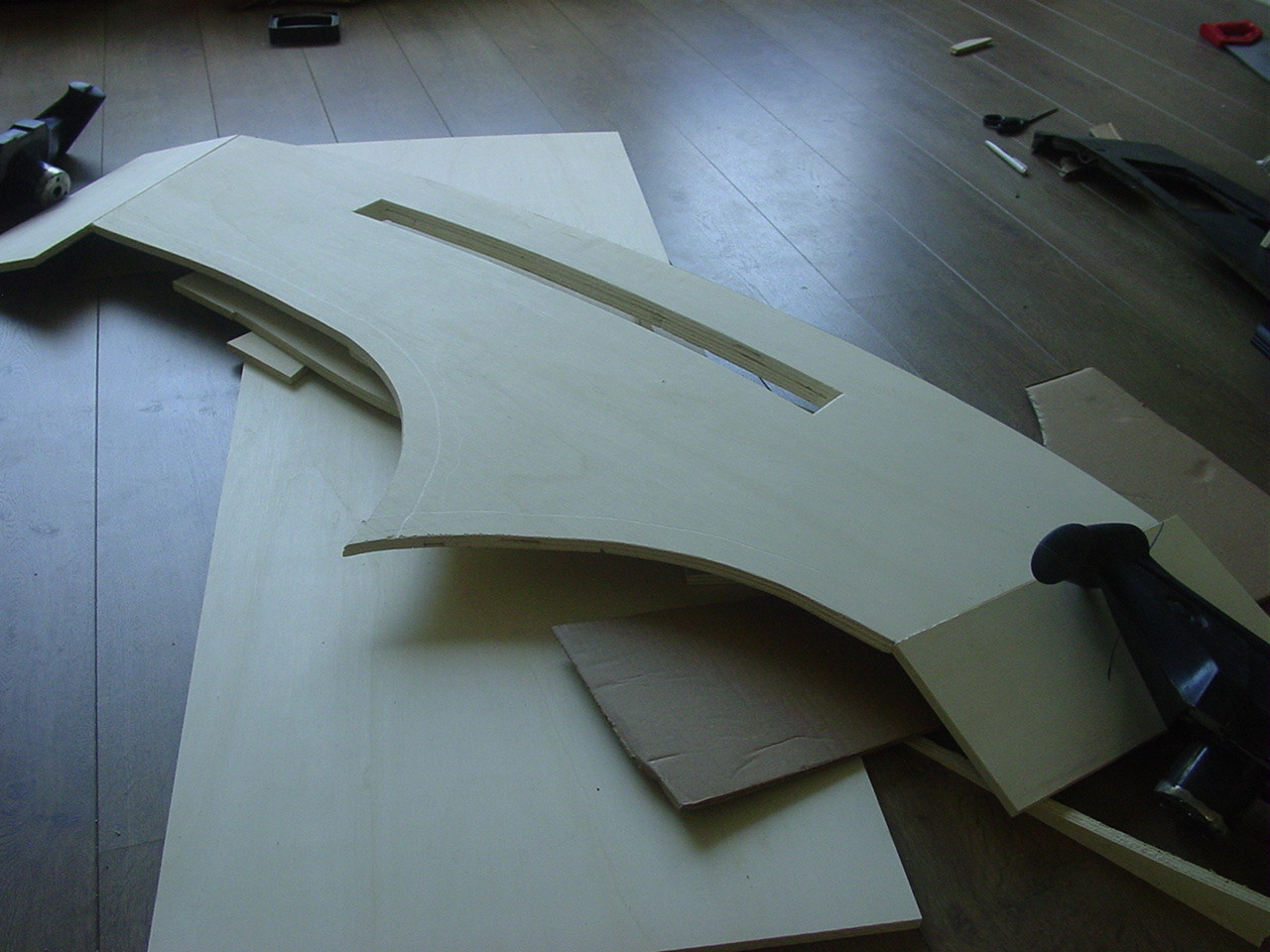

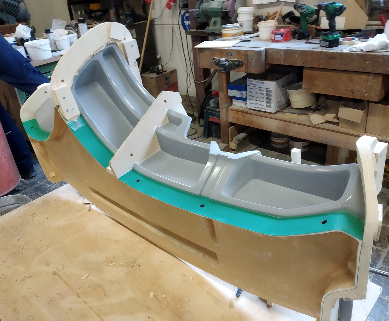

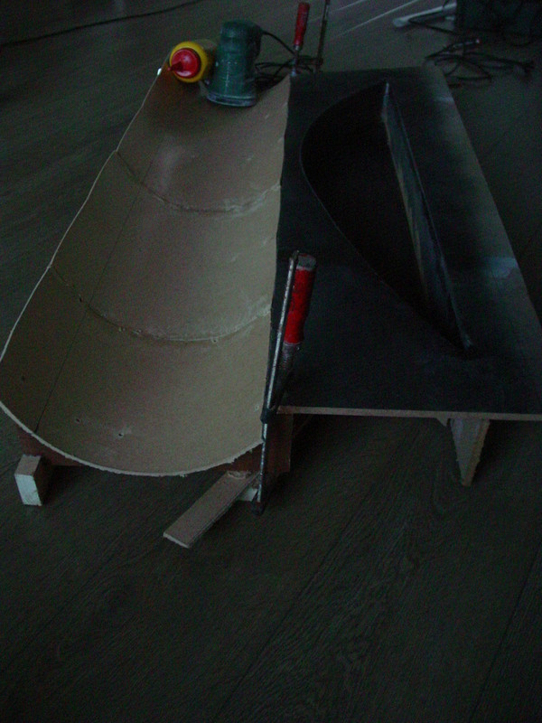

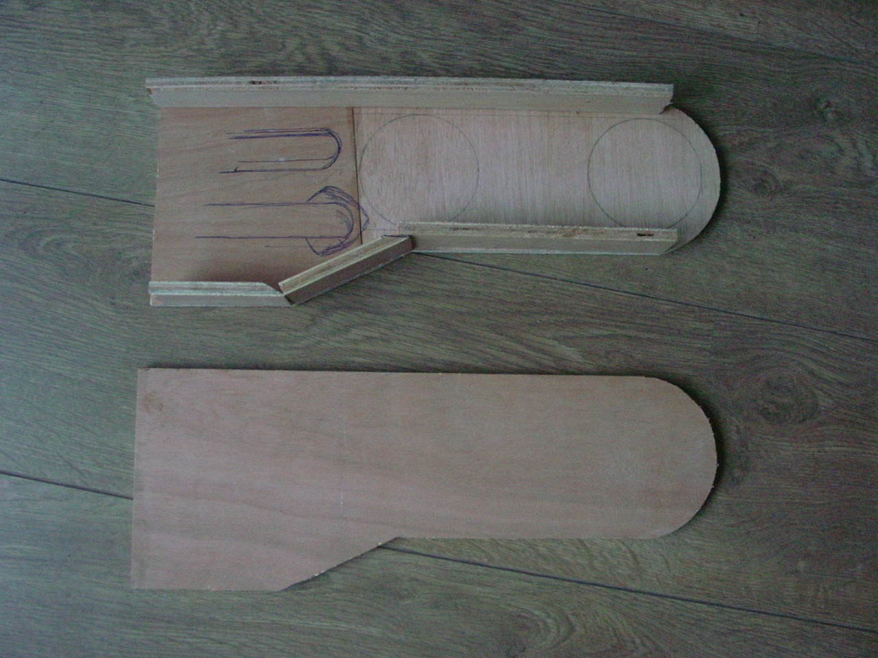

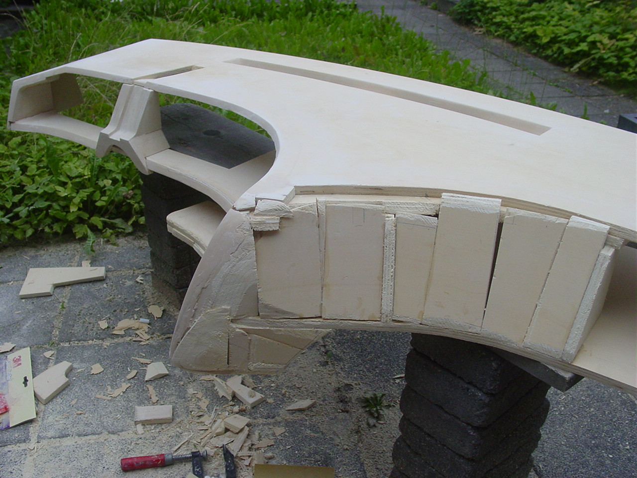

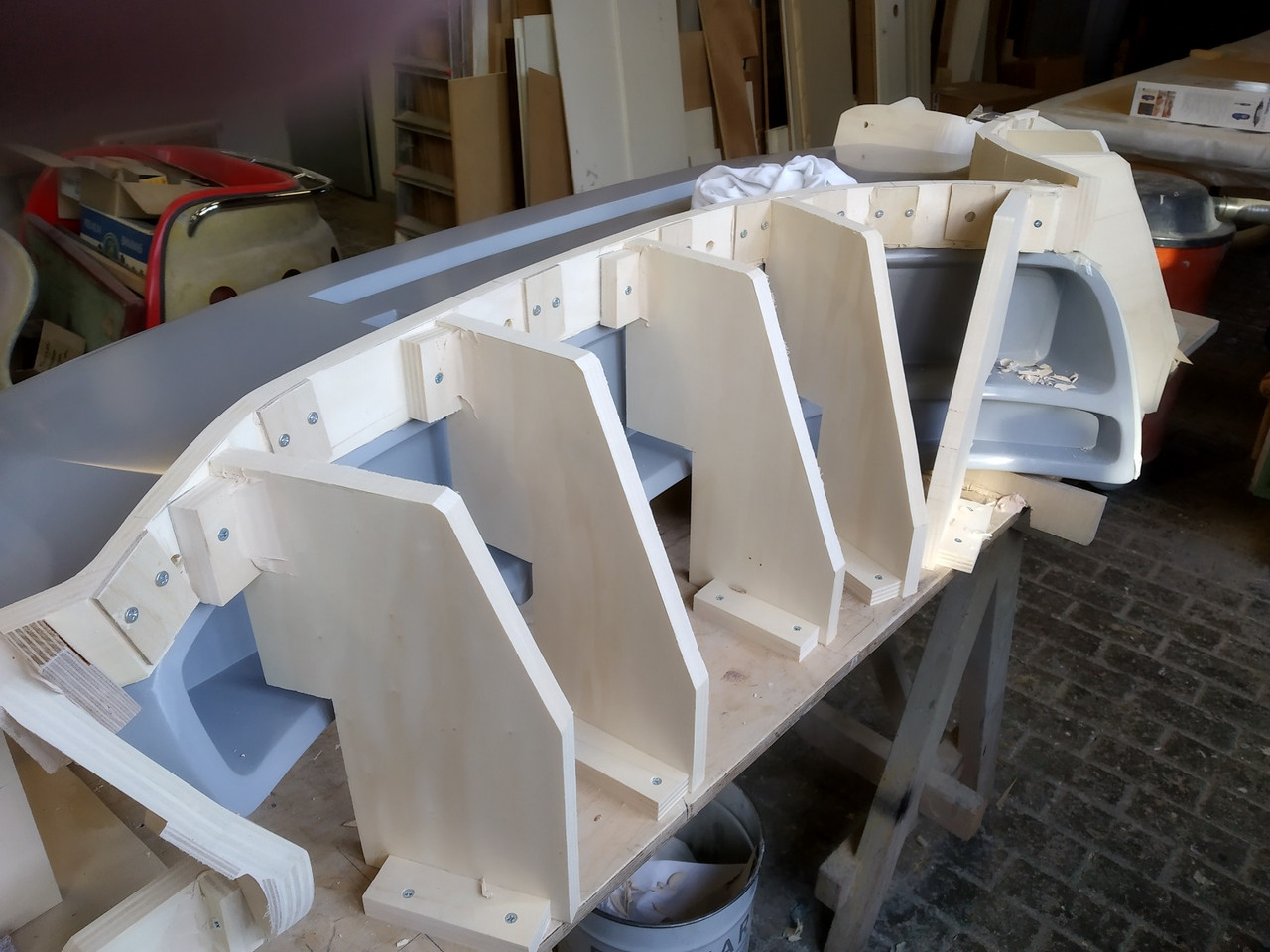

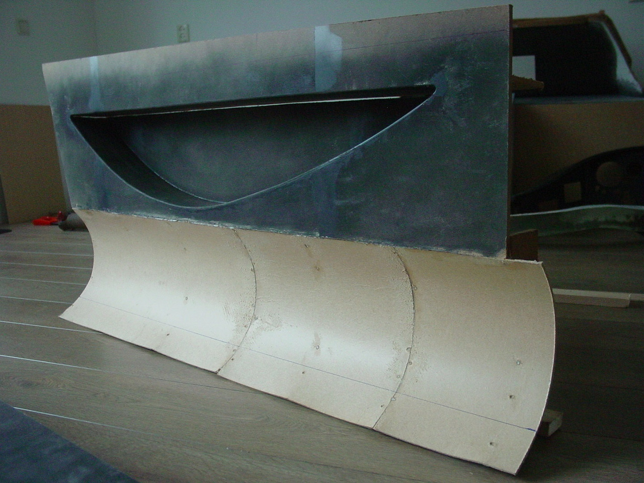

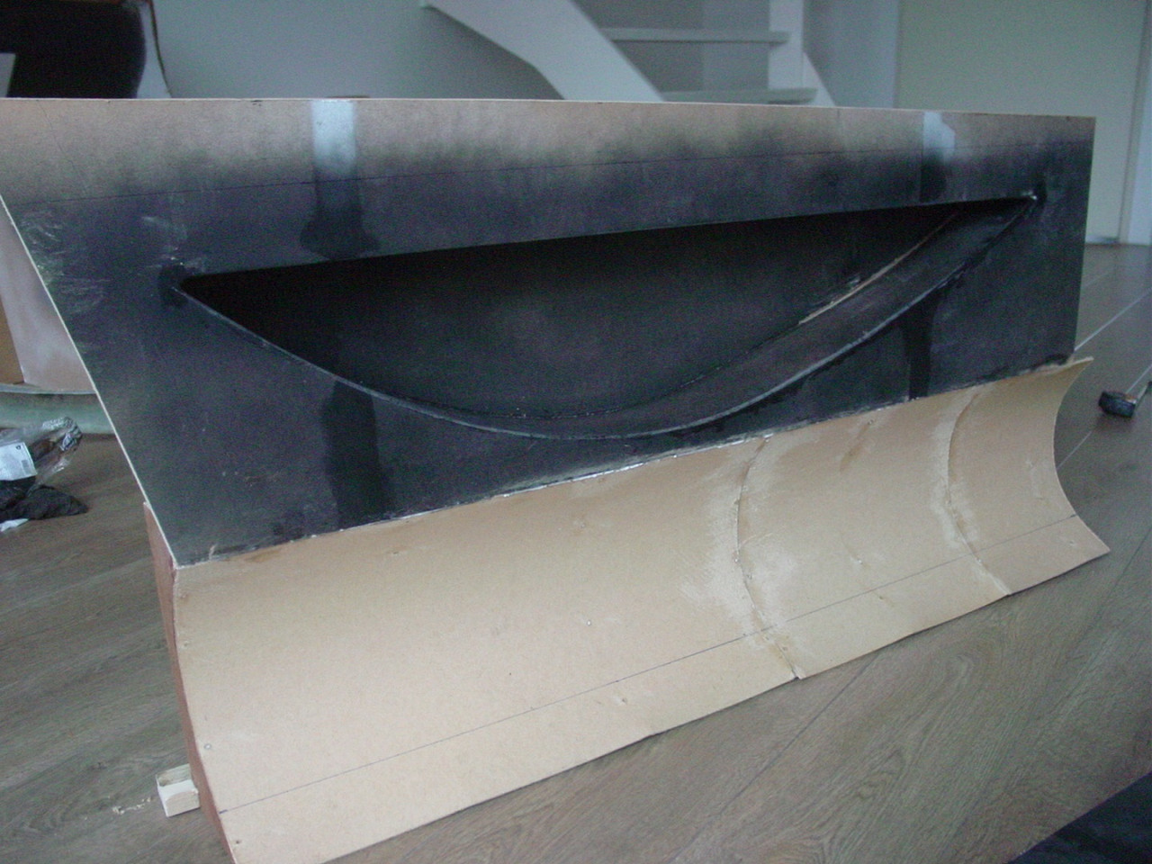

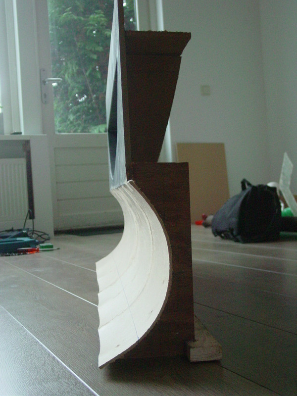

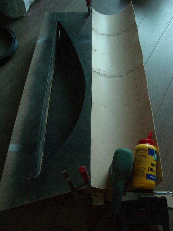

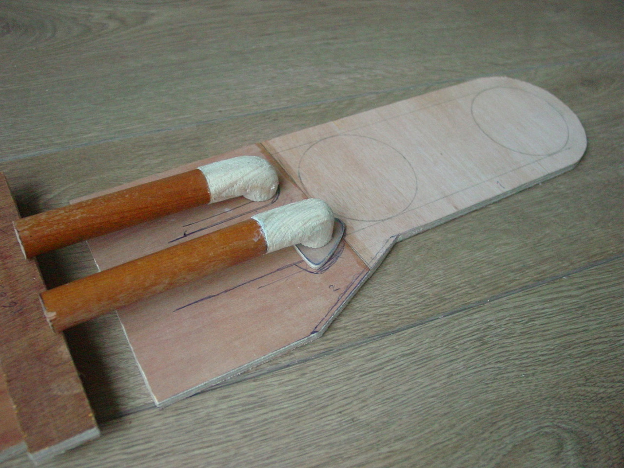

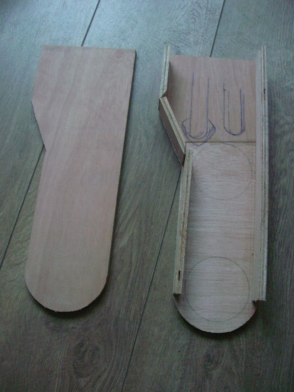

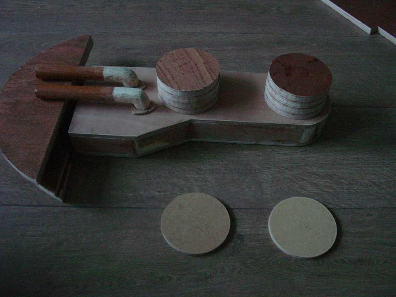

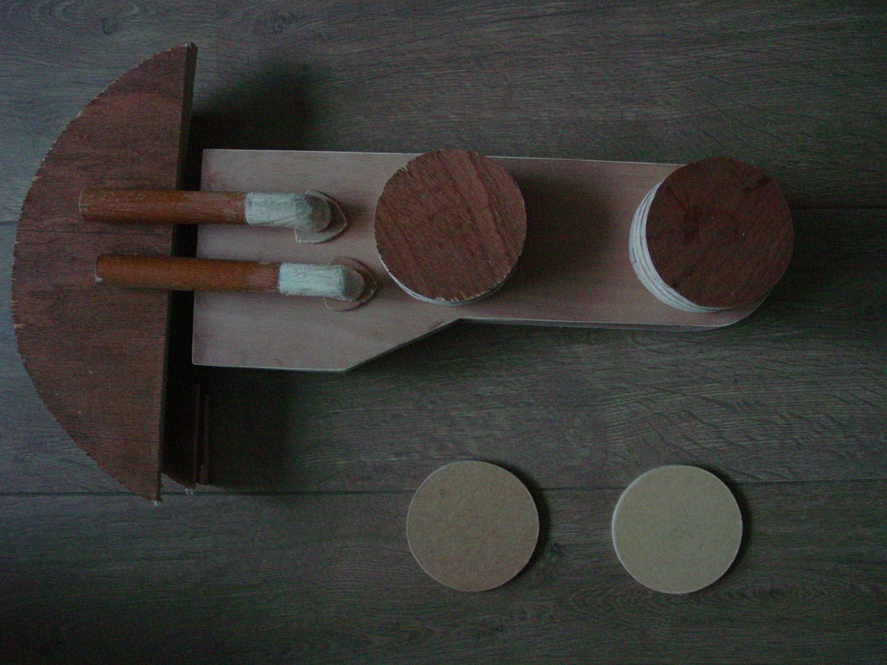

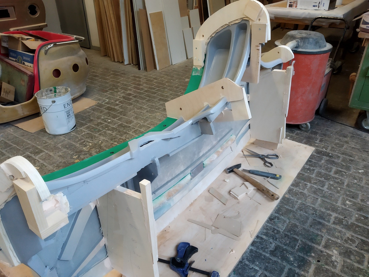

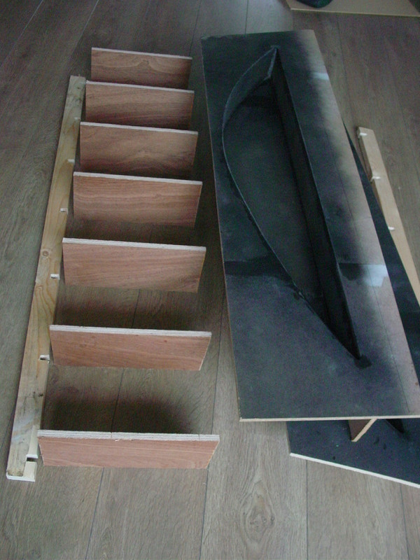

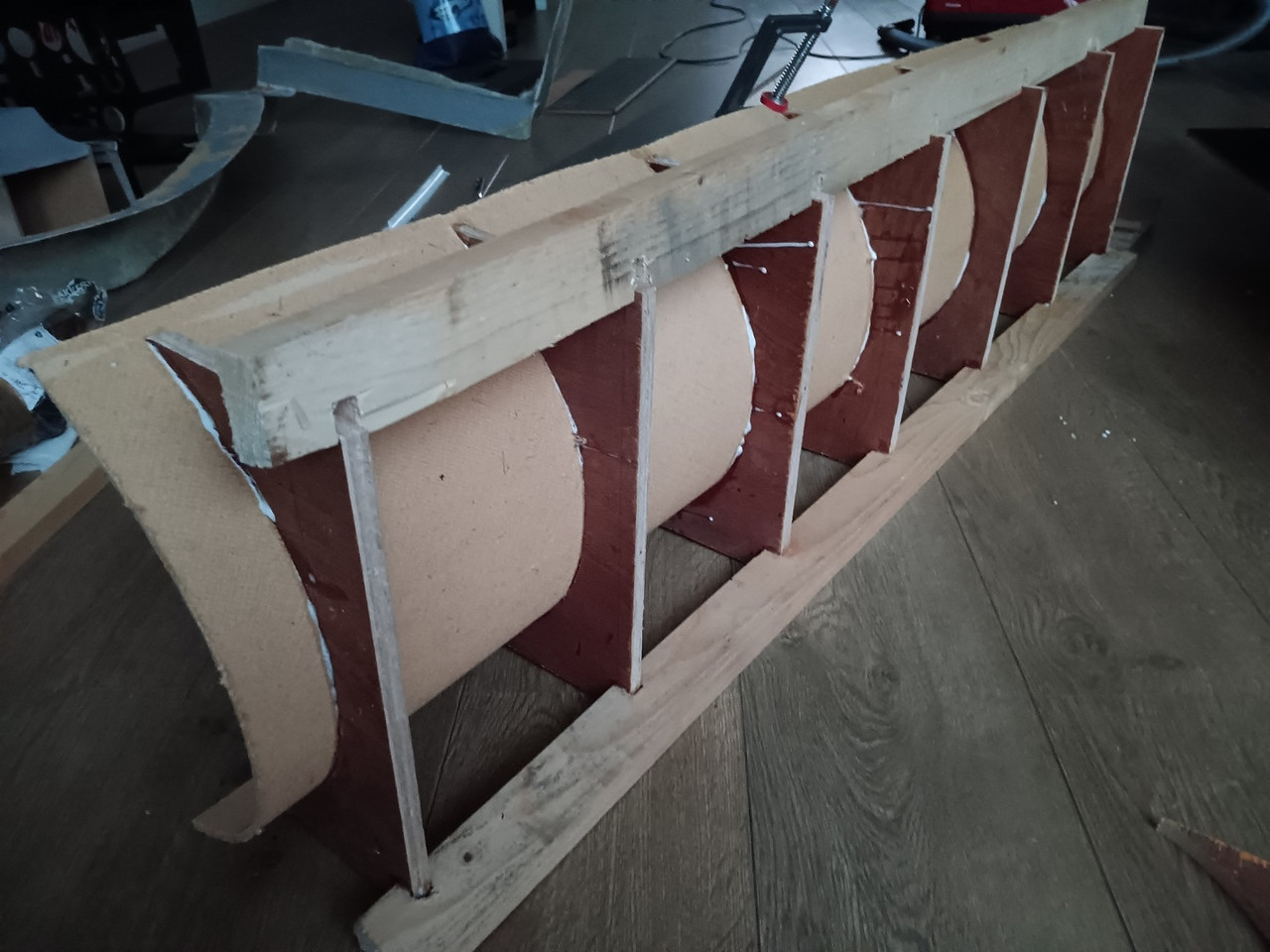

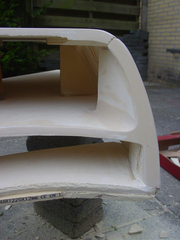

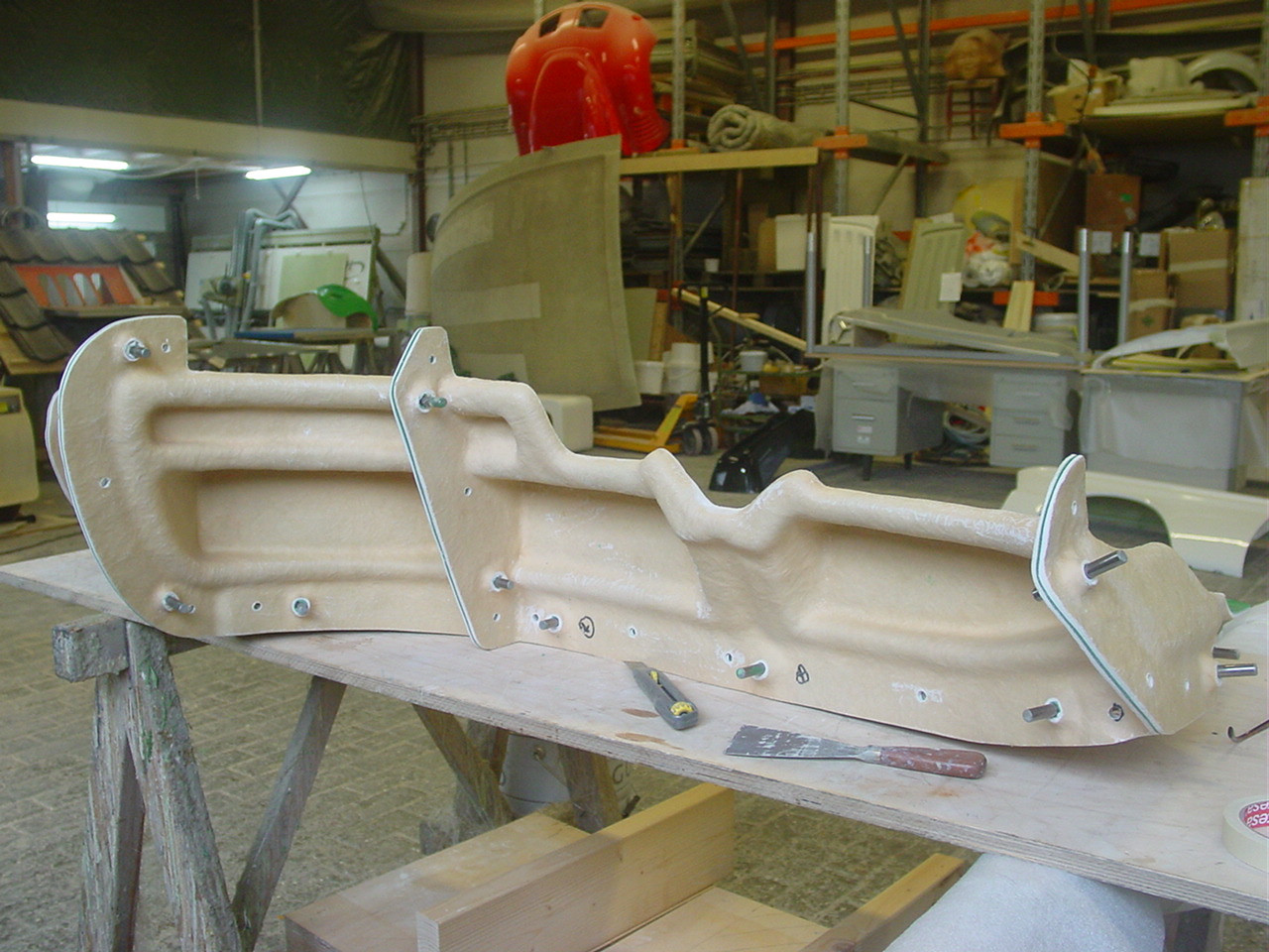

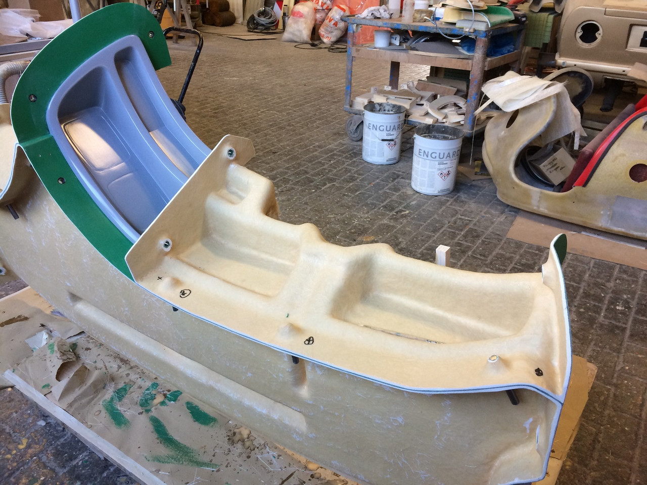

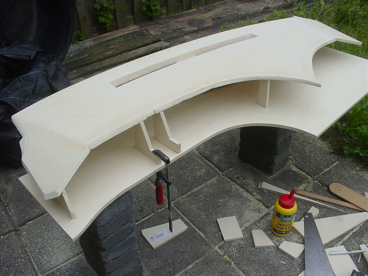

Ga de zijwanden afmaken, zodat die ook klaar liggen om een mal van te maken.

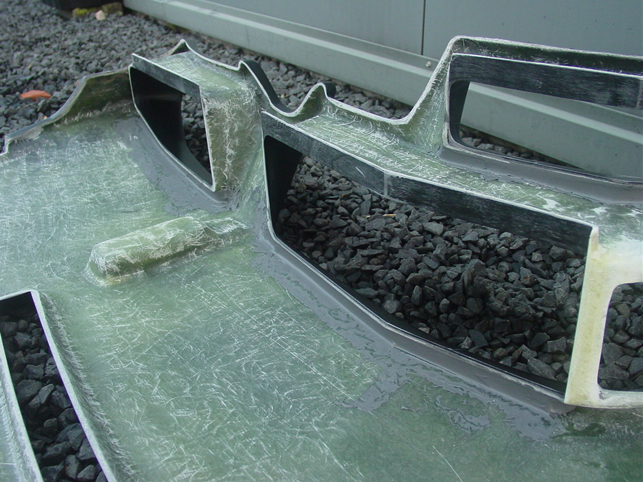

De vakjes erin moet ik iets verbeteren, ze zijn niet 100% lossend, ivm de polyester mal, dus moet ze iets taps naar binnen laten lopen.

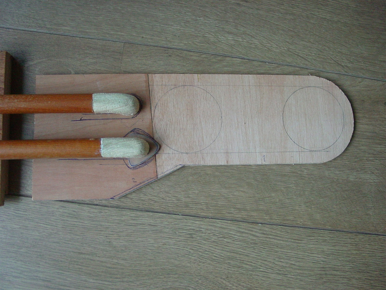

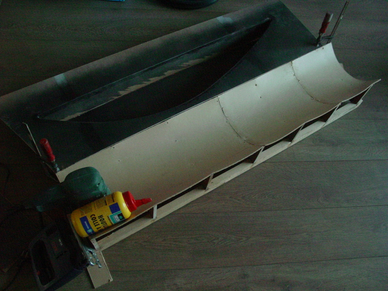

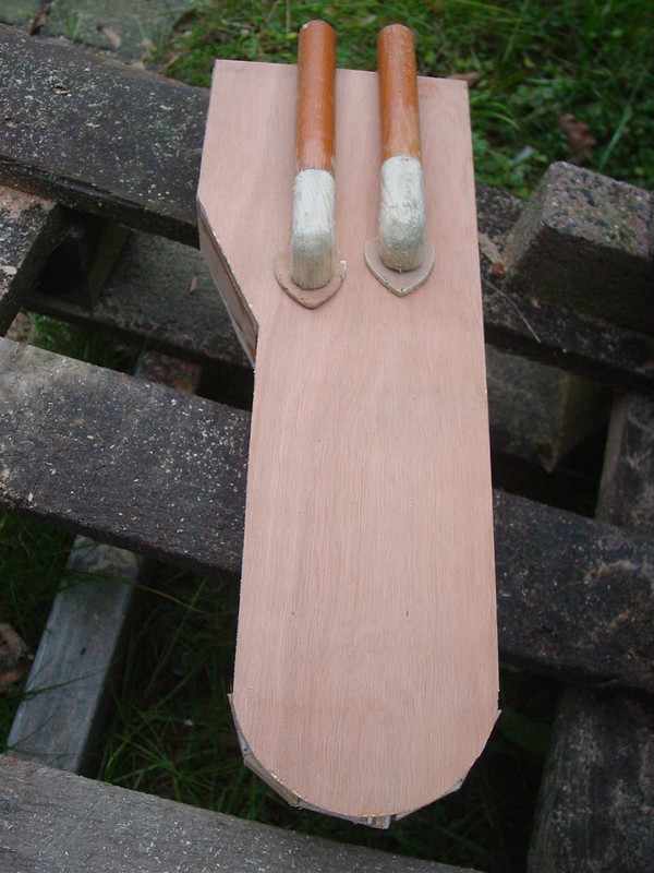

Daarna kan ik de onderkant eraan gaan maken, het ronde gedeelte.
Het weer zit tegen, dus kan nu niet de halve cirkels uit de plankjes zagen.
Wordt waarschijnlijk morgen pas en dan kan ik verder bouwen.
Heb de ronding toegevoegd aan het onderste deel van de zijwand.
Het is nog niet de juiste maat, moet hem nog inkorten, zodat hij de juiste hoogte heeft.

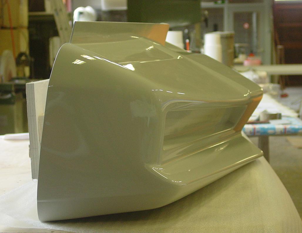

Het bedrijf die ik had gevonden om het binnenste deel van de afterburner te maken kon het opeens niet meer maken, alleen van aluminium, dus dat ging het niet meer worden.
Heb al een ander (autorestauratiebedrijf in Raalte) gevonden die het gelukkig wel kan.
Ik laat straks eerst het buitenste deel maken, zodat ik het binnenste deel perfect passend kan maken.

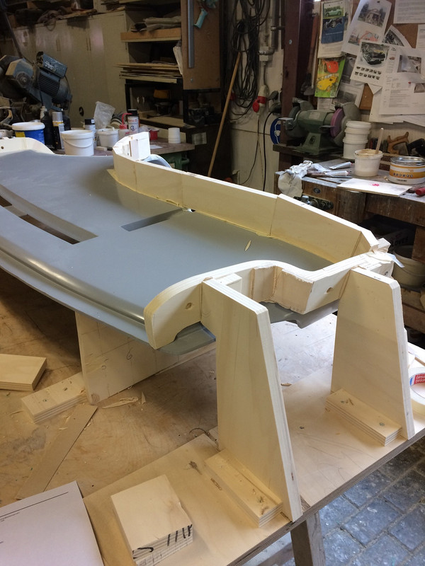

Heb het onderste gedeelte van de zijwand wat beter op maat gemaakt en gelijmd tegen het bovenste deel.
(staat nu te drogen)
Morgen het frame aan de achterkant wat versterken en dan een begin maken met de andere zijwand....en het verder afwerken van degene die ik nu gemaakt heb.
Heb ook grote naden / spaties gezaagd in de verdieping van het bovenste deel, zodat ik de hoek kan veranderen om deze lossend te maken ivm het maken van de mal later, alleen nog opnieuw aan elkaar lijmen.

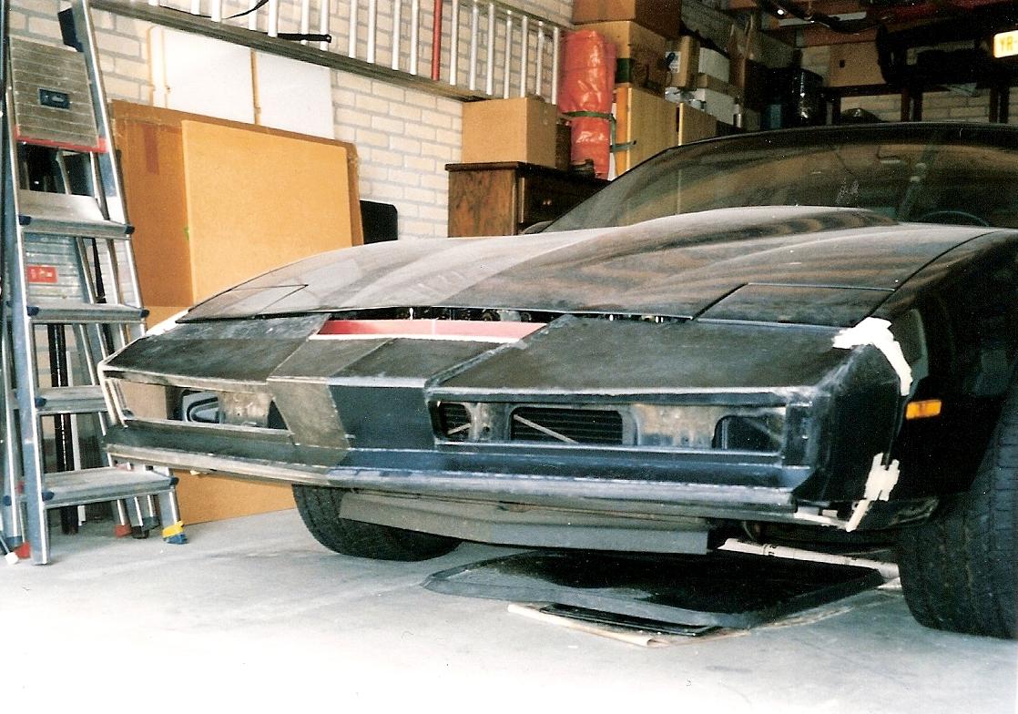

Ik ben daar wel goed in om dingen na te maken van foto's.

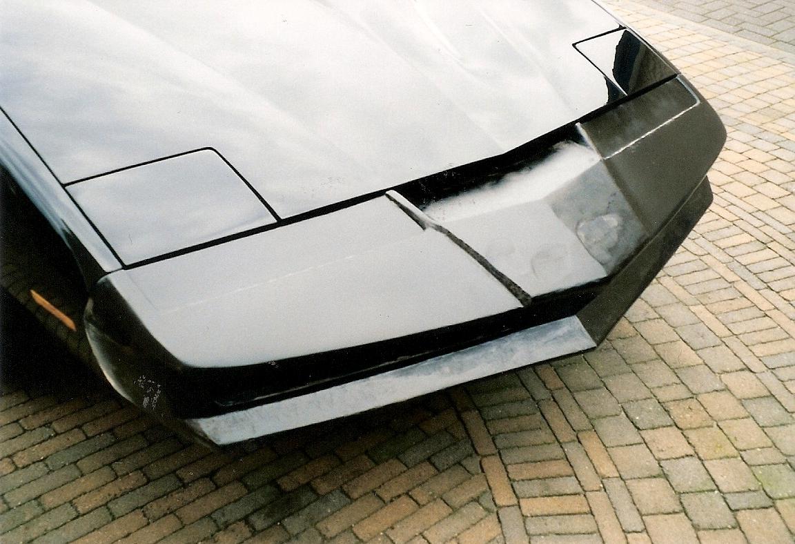

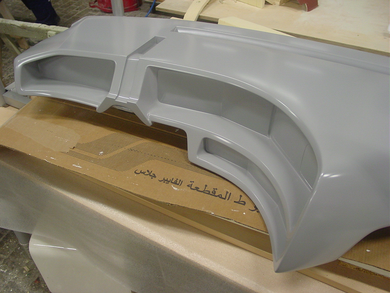

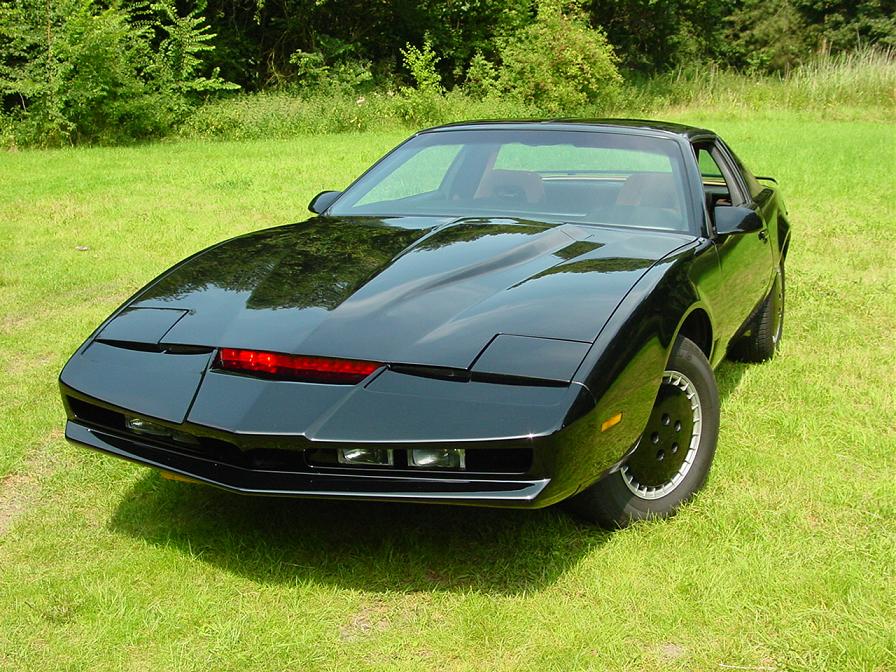

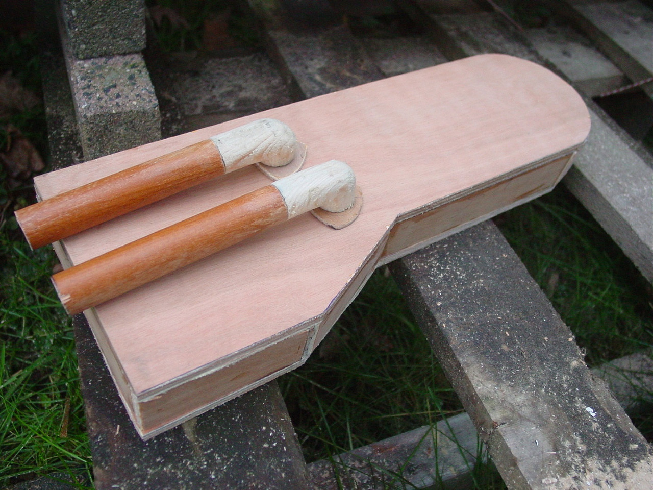

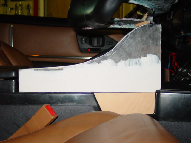

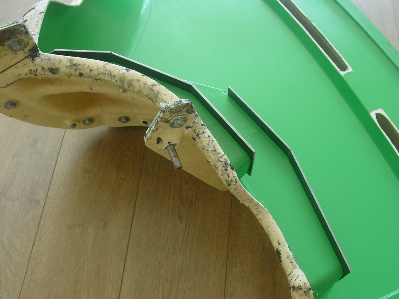

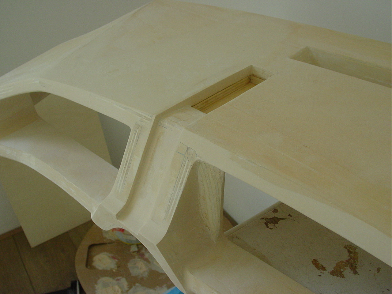

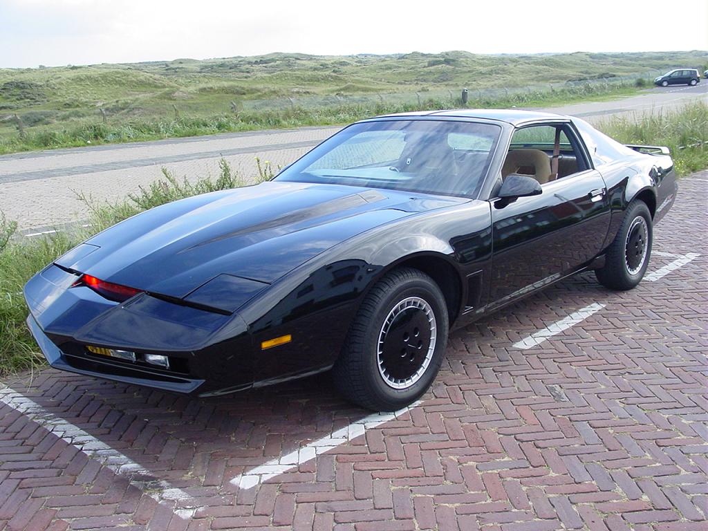

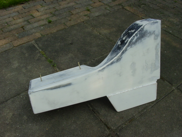

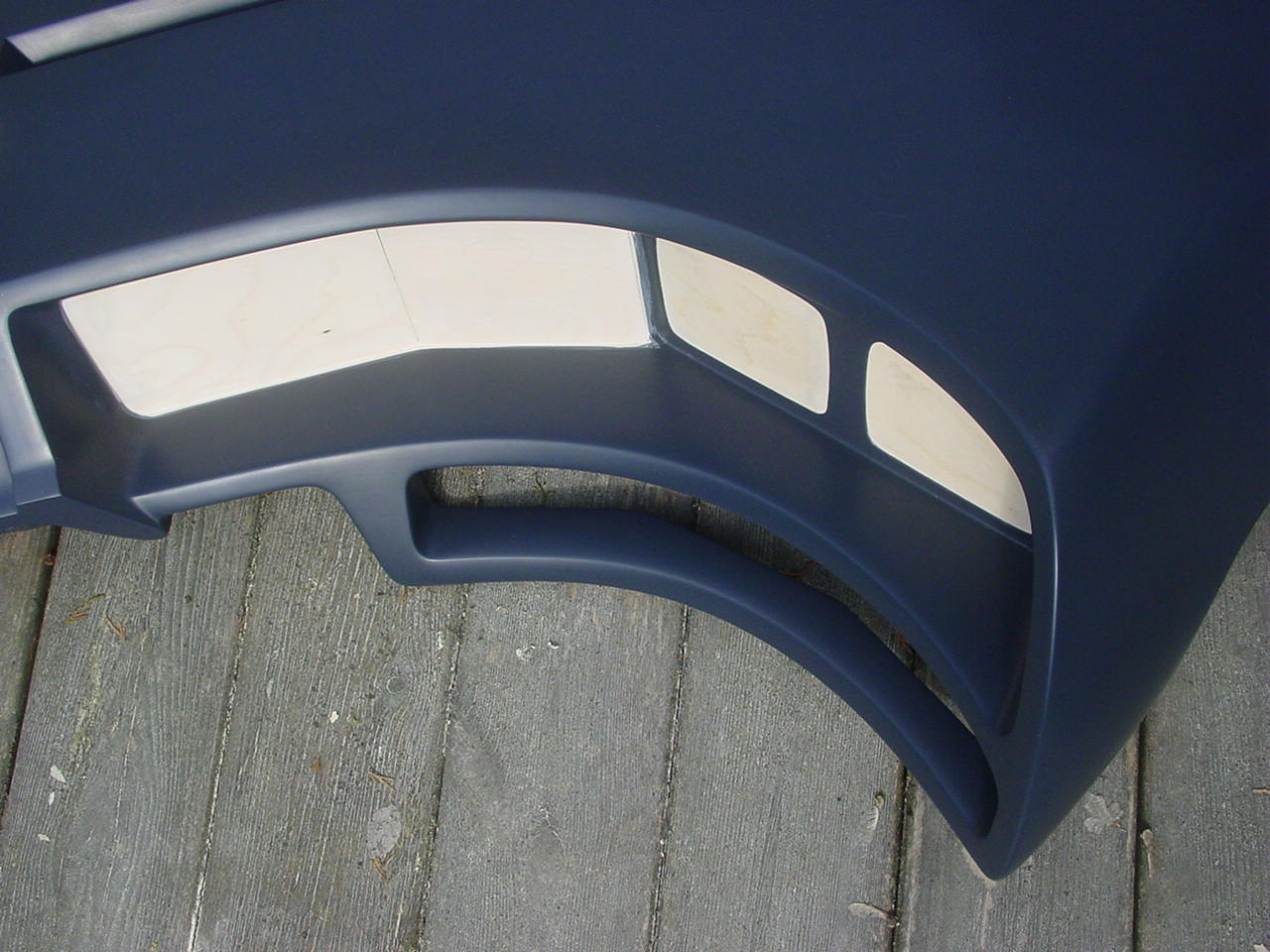

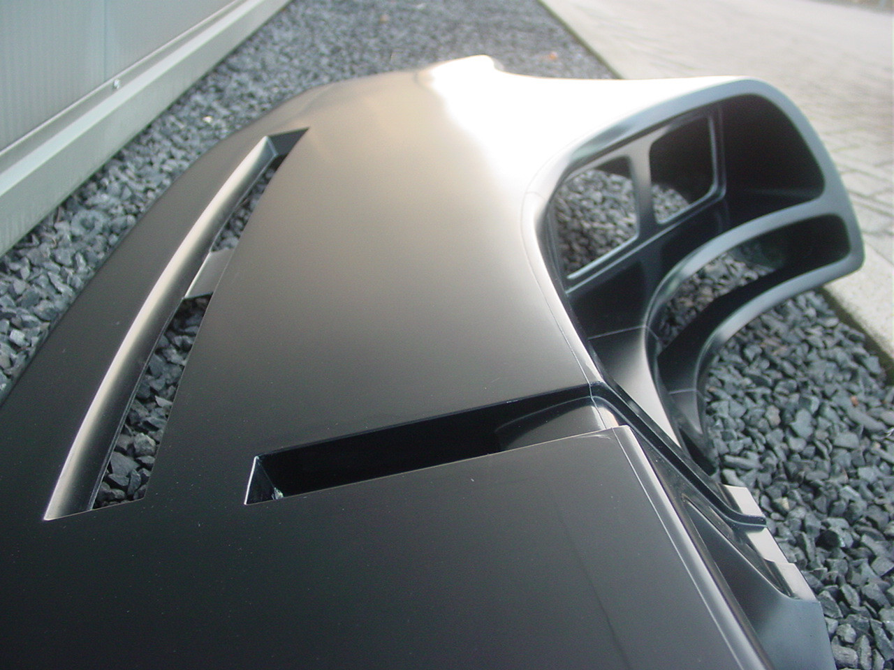

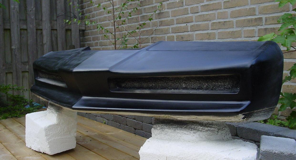

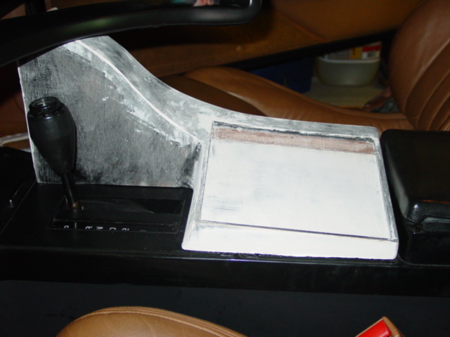

Voor de Knight Rider hobby heb ik ook onderdelen gemaakt die top waren en succesvol.

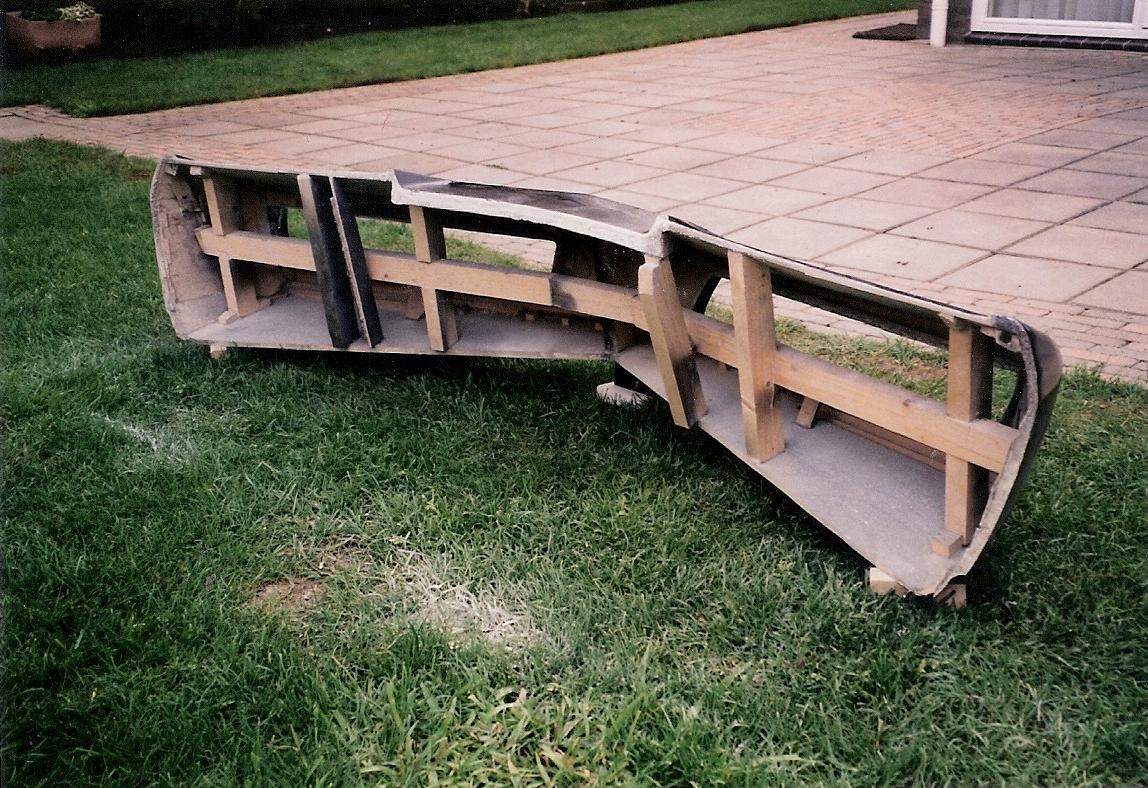

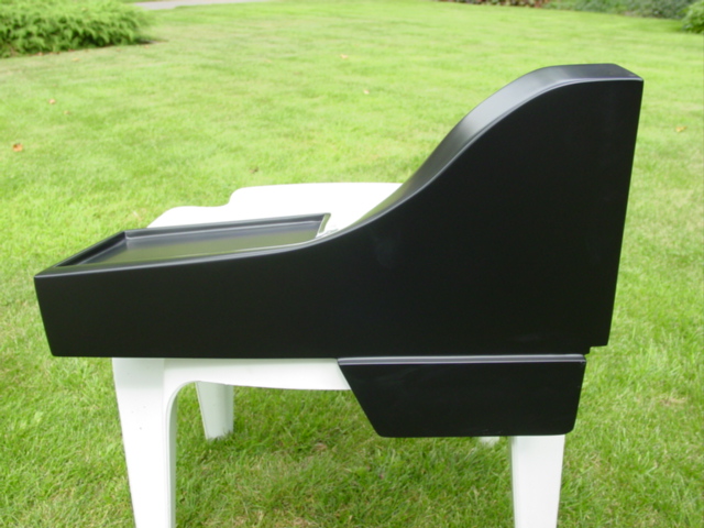

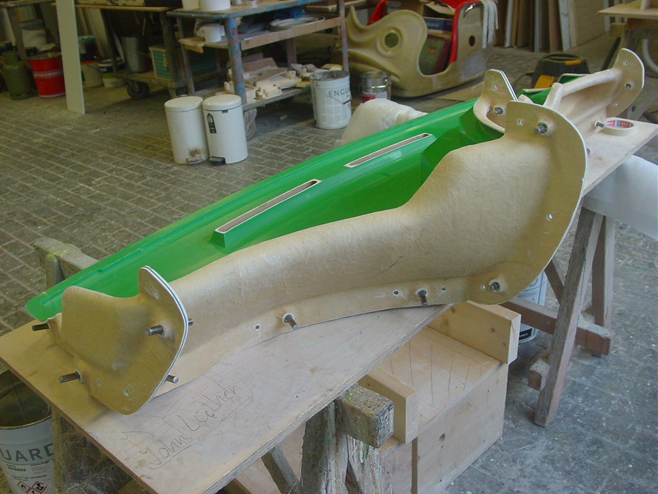

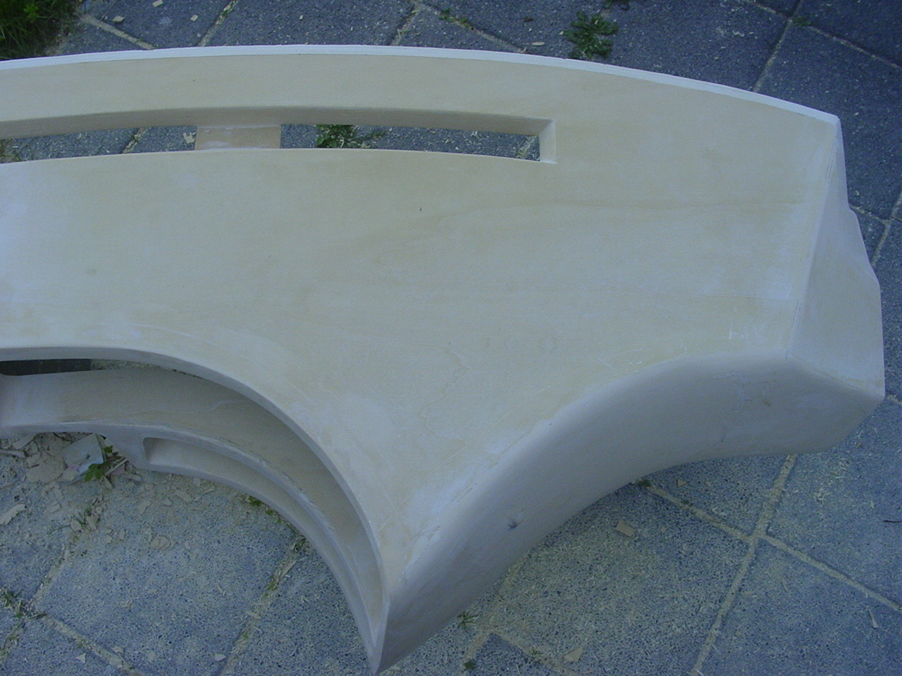

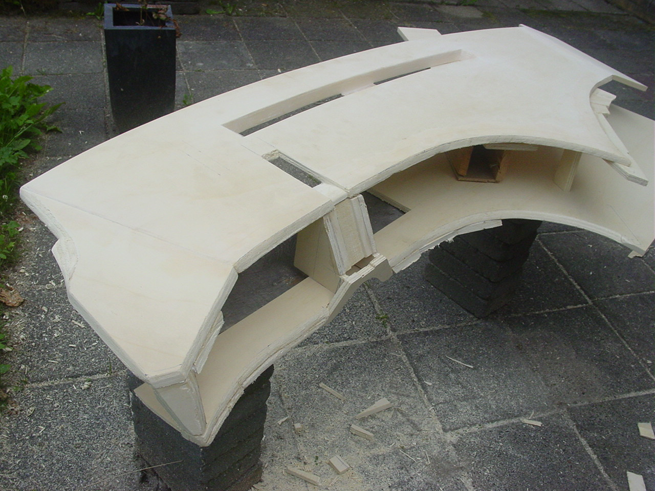

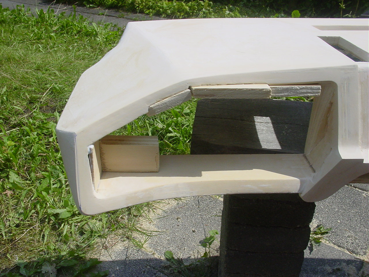

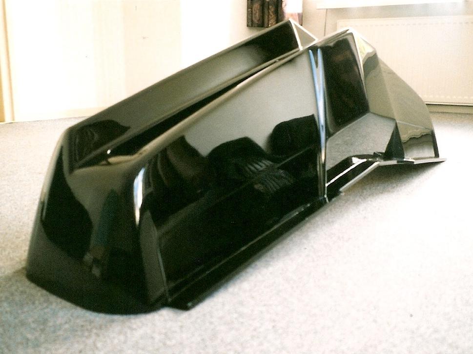

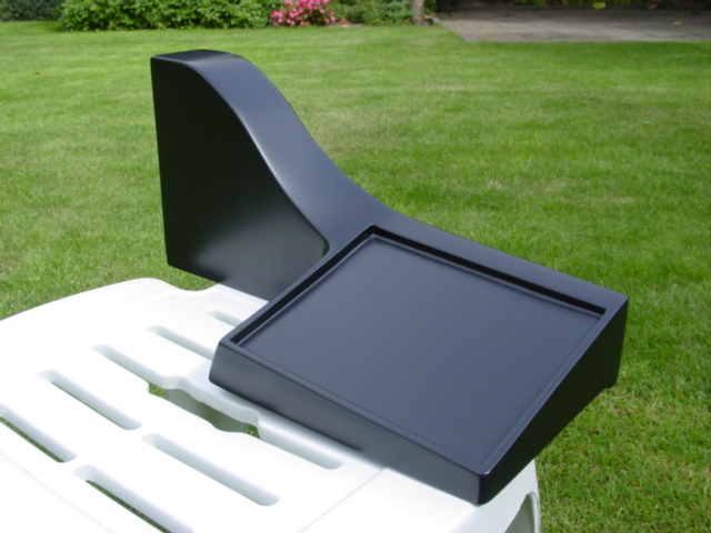

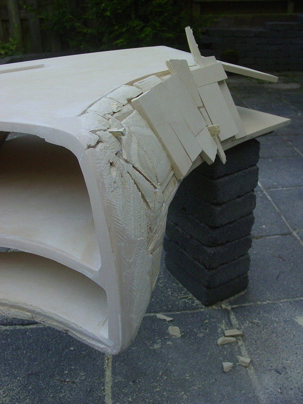

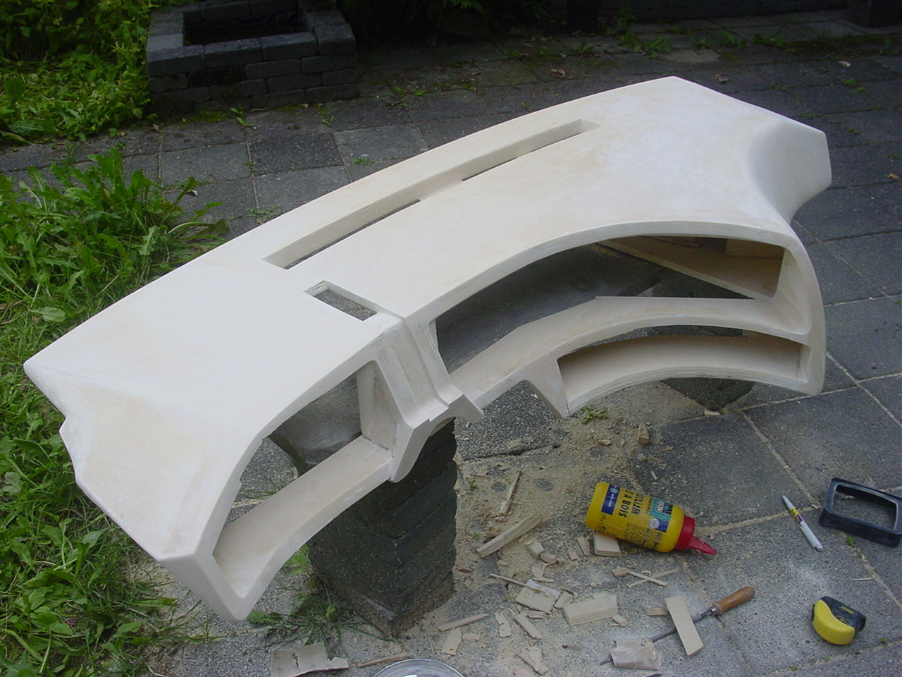

Een beneden console van hout...
Nadat het gespoten was en een mal van gemaakt was dit het eindresultaat in polyester...

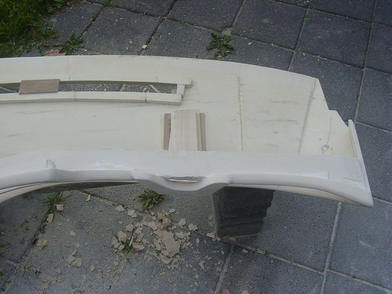

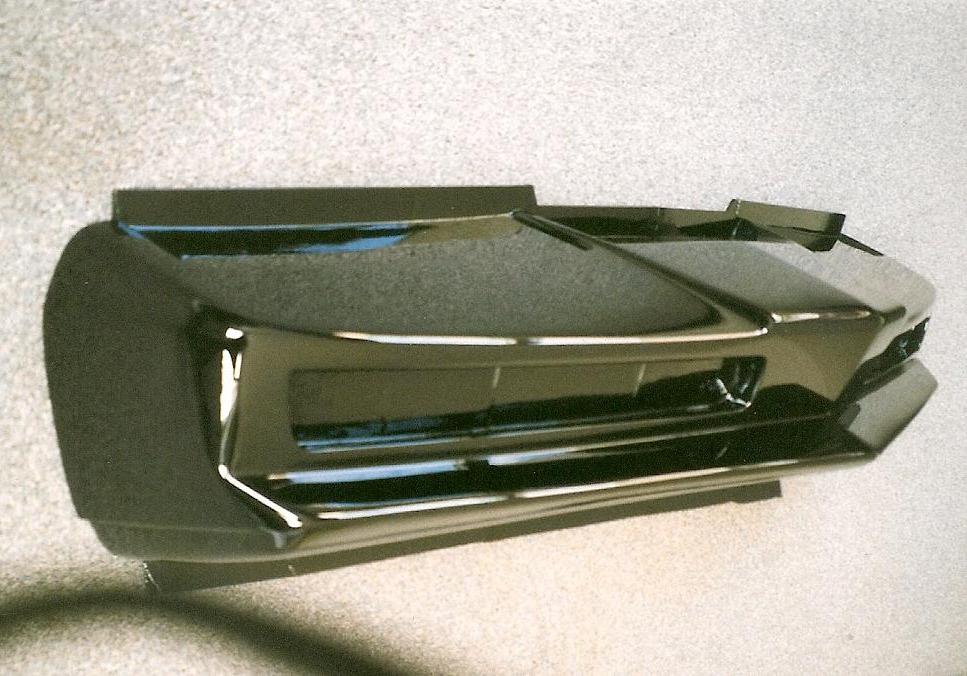

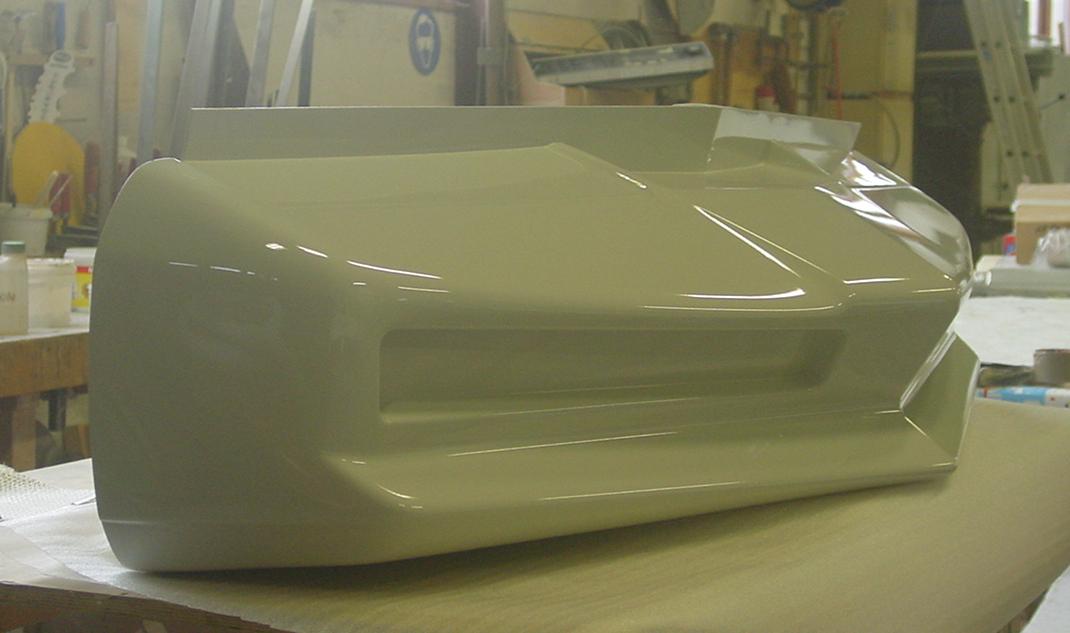

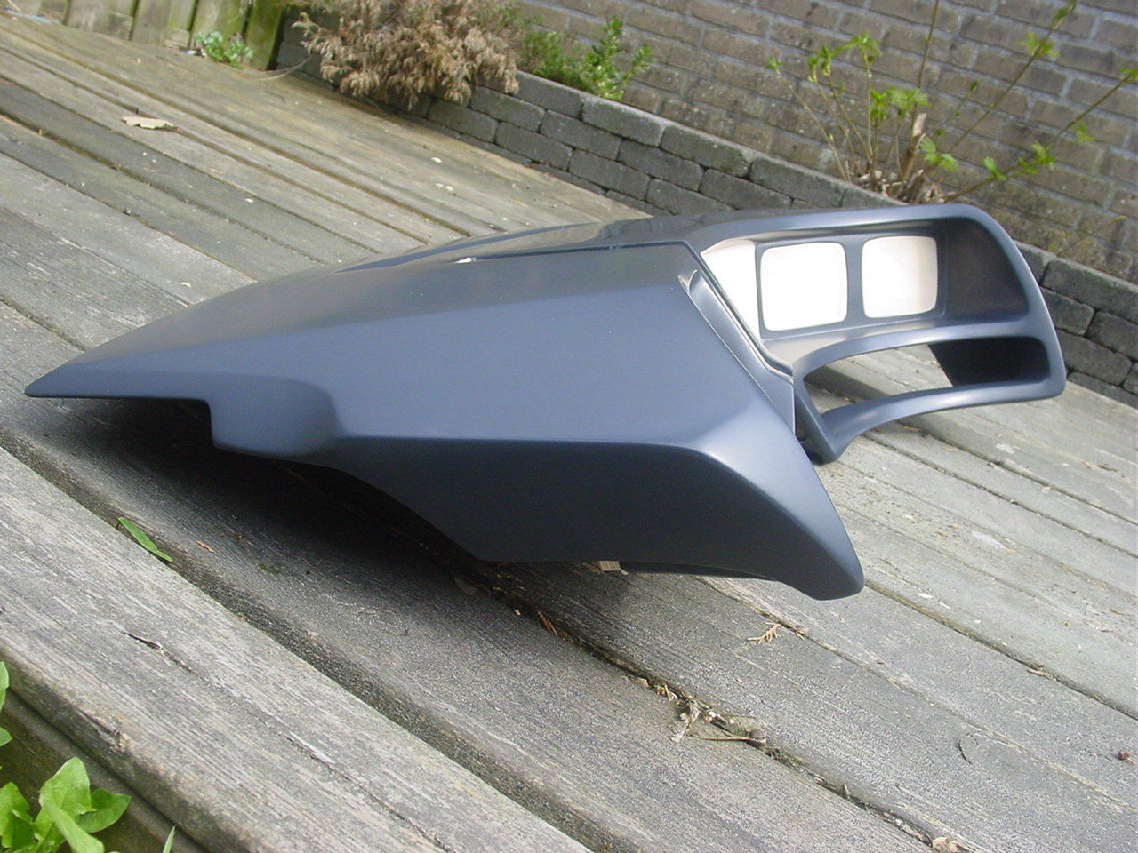

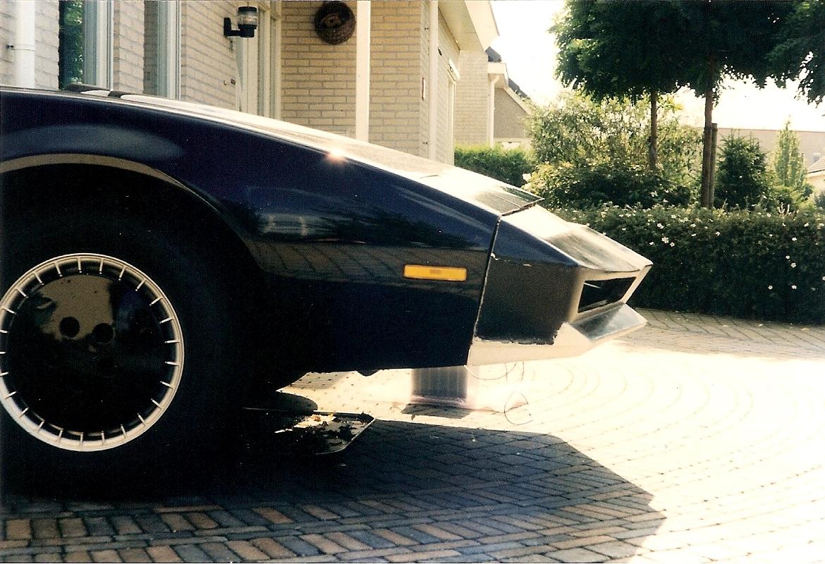

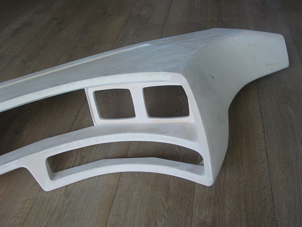

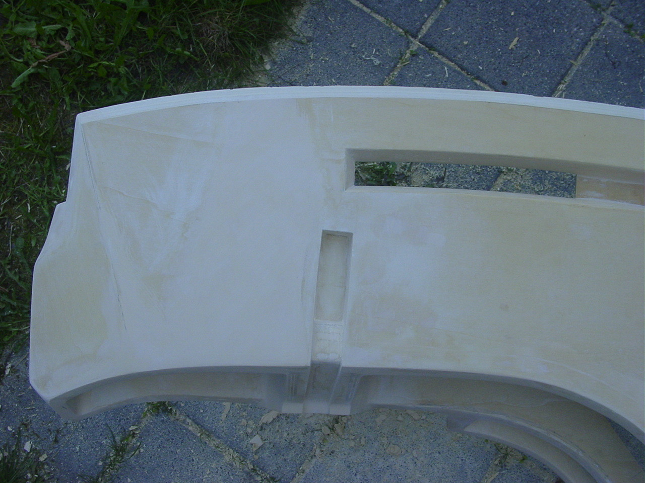

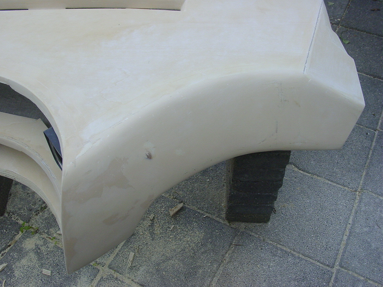

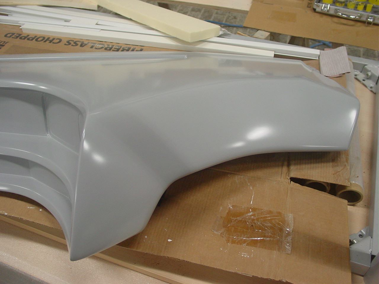

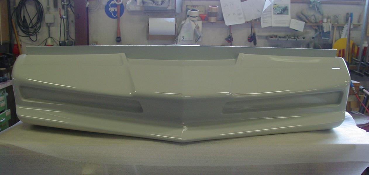

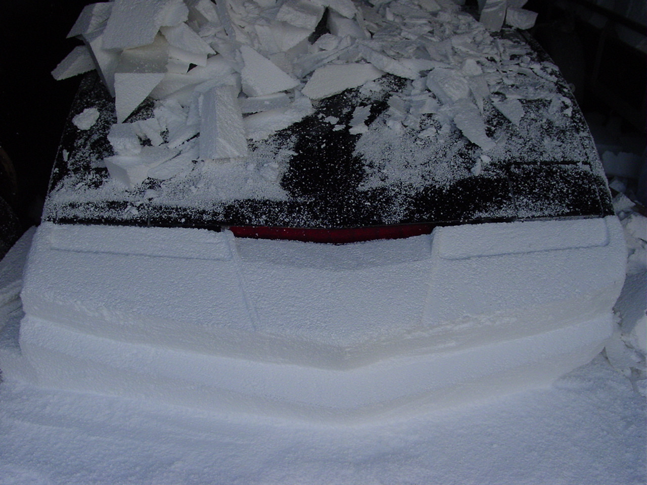

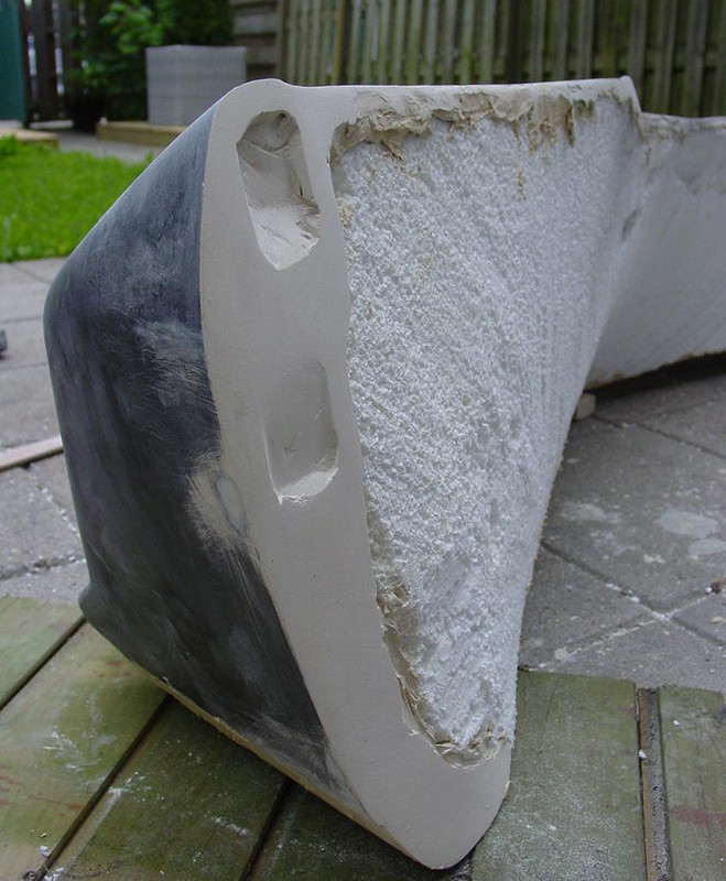

Bumper...uiteraard ook eerst van hout. :)
Daarna is het houten model strak gemaakt en gespoten...
En het polyester eindresultaat...

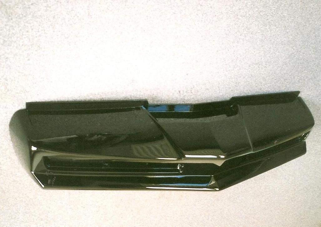

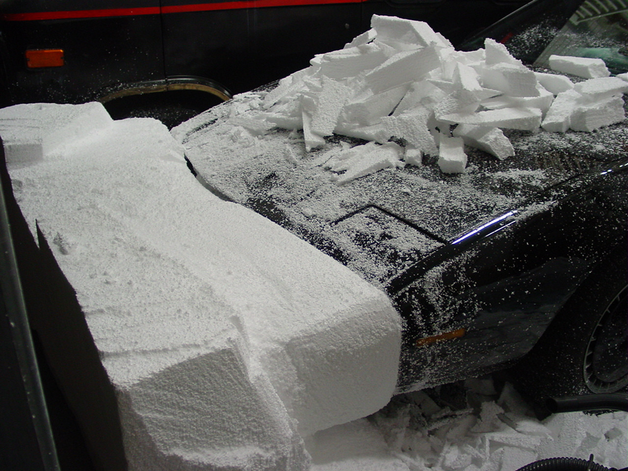

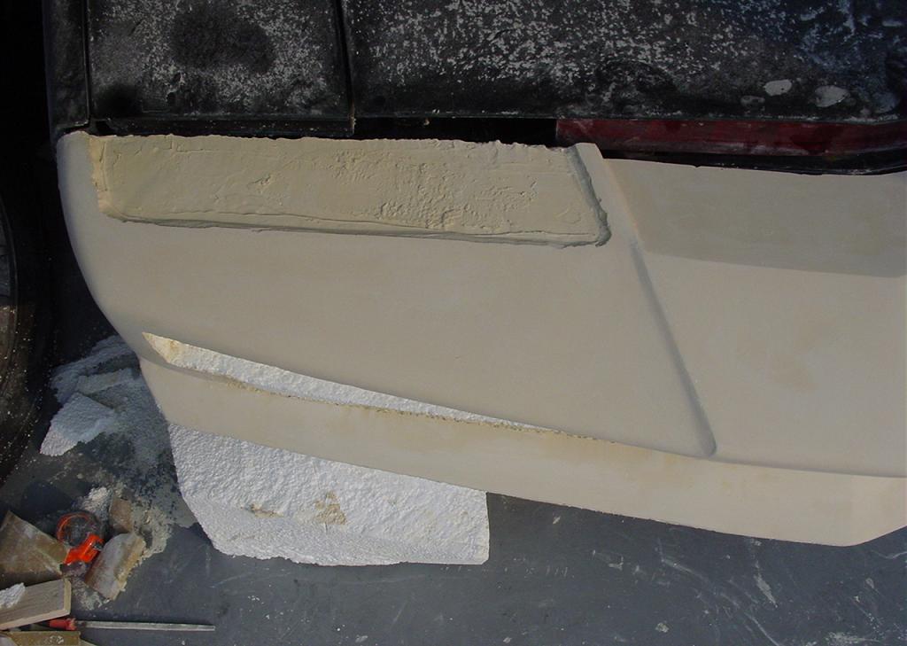

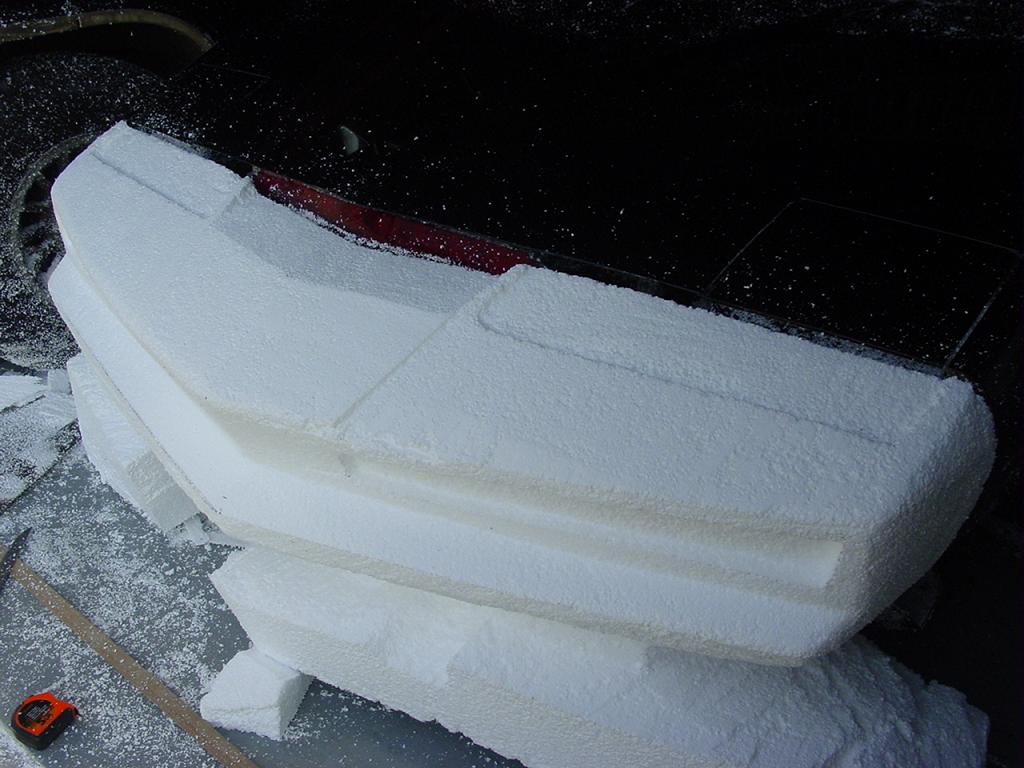

Heb later nog een keer een bumper gemaakt maar toen uit piepschuim...
Het polyesterbedrijf heeft hem toen geperfectioneerd, strak gemaakt en laten spuiten...
En het eindresultaat...

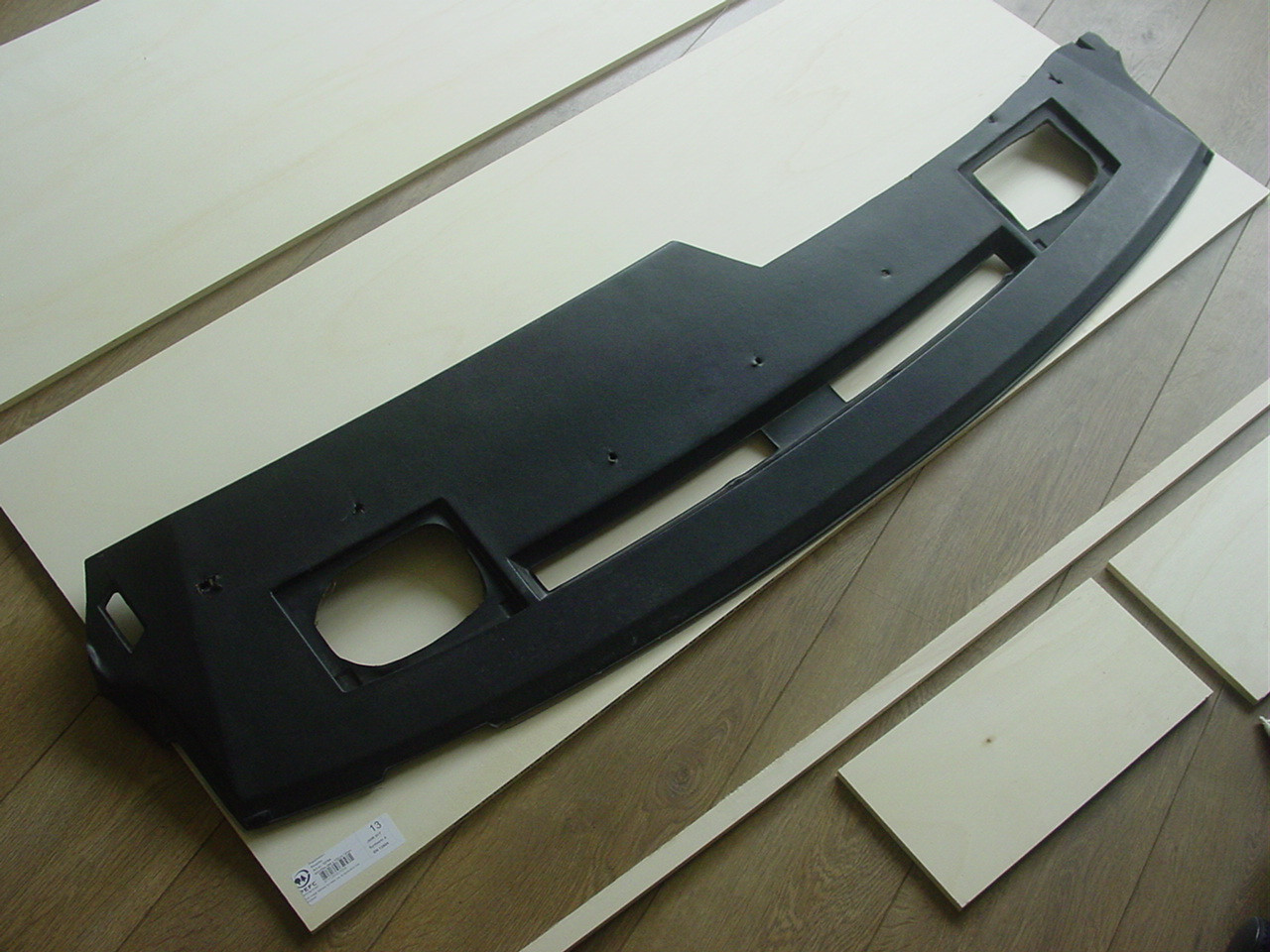

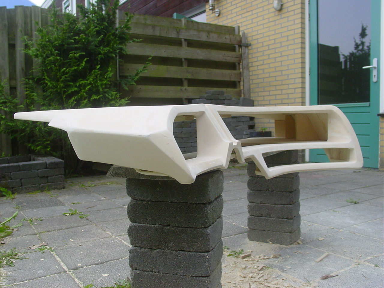

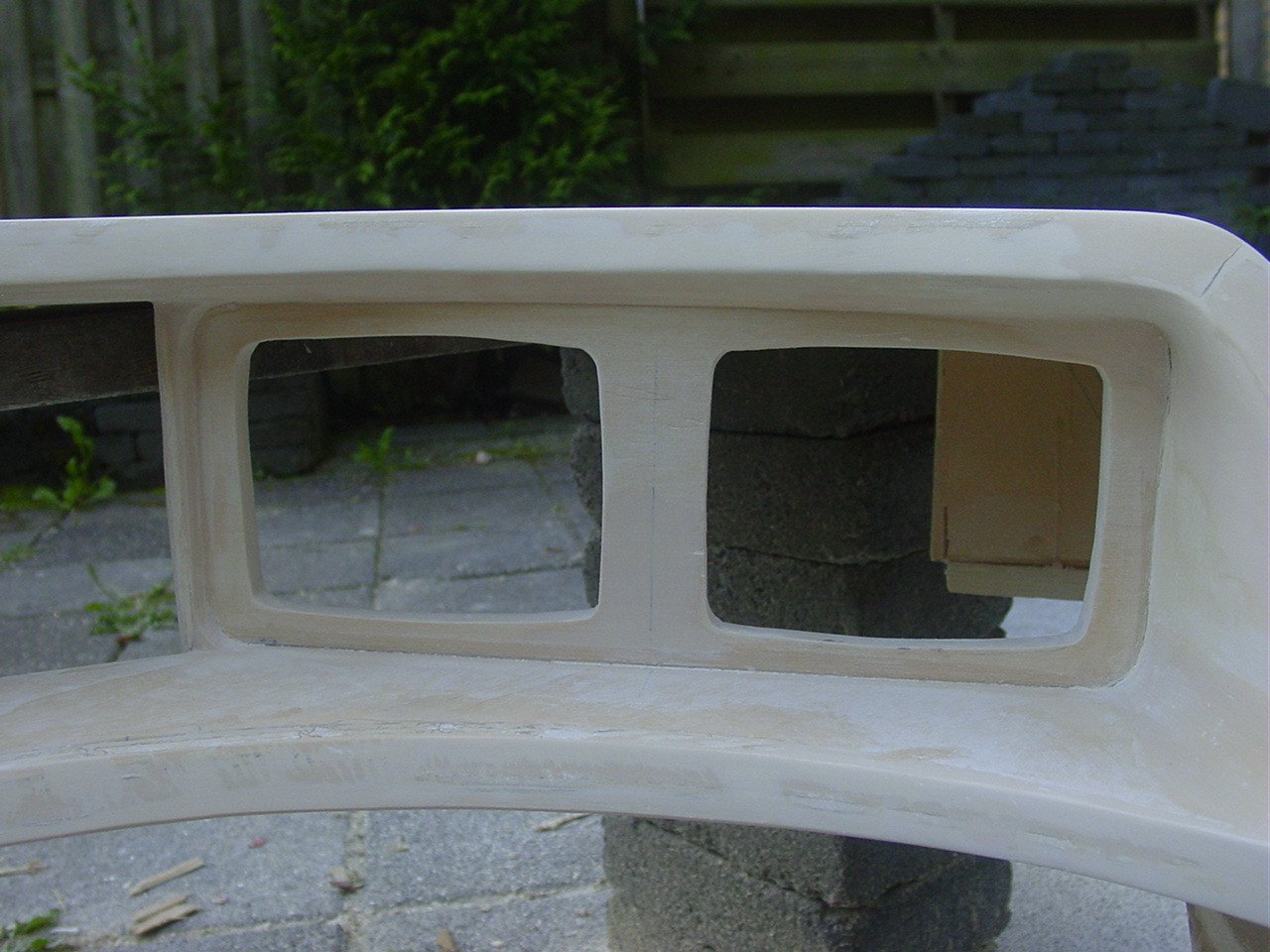

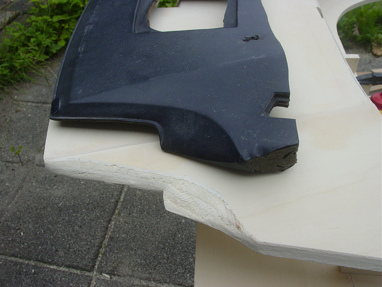

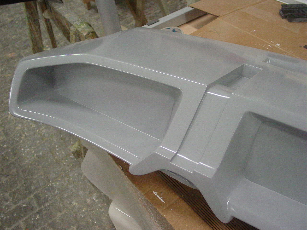

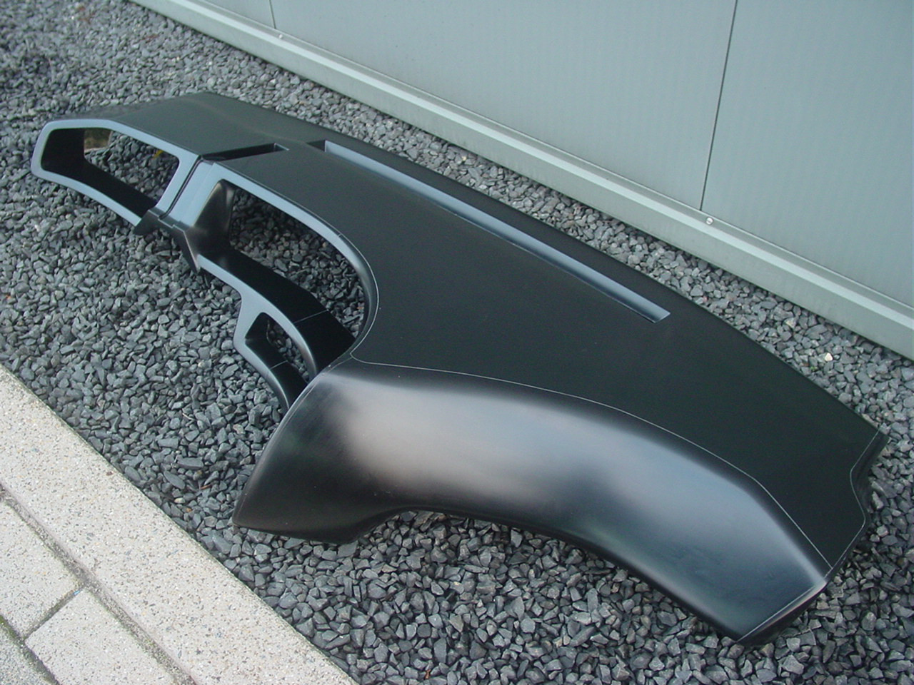

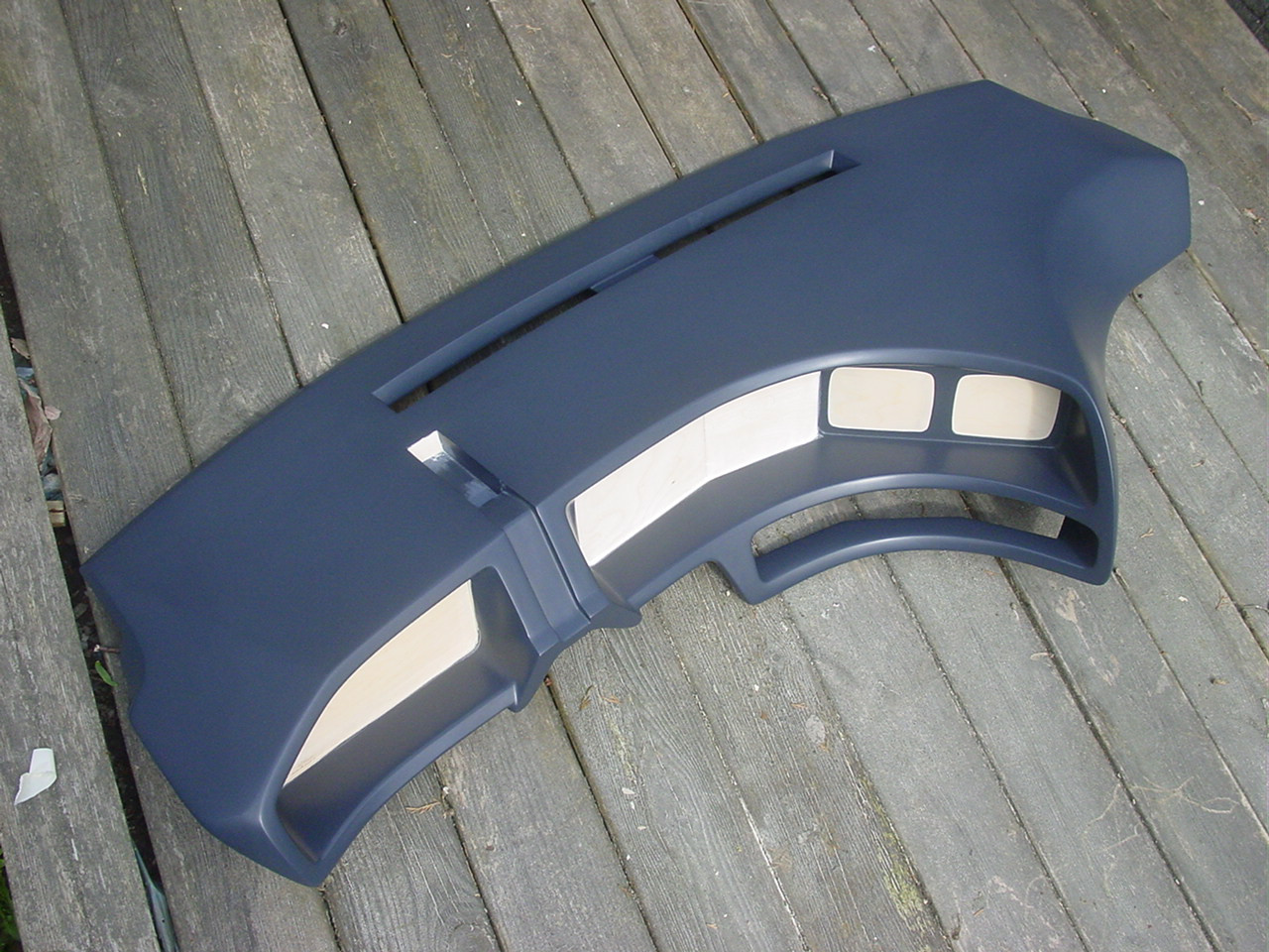

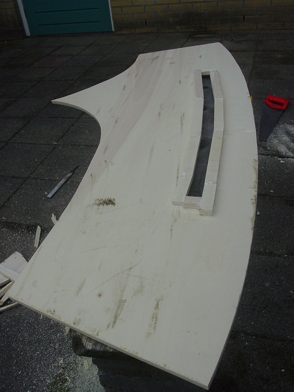

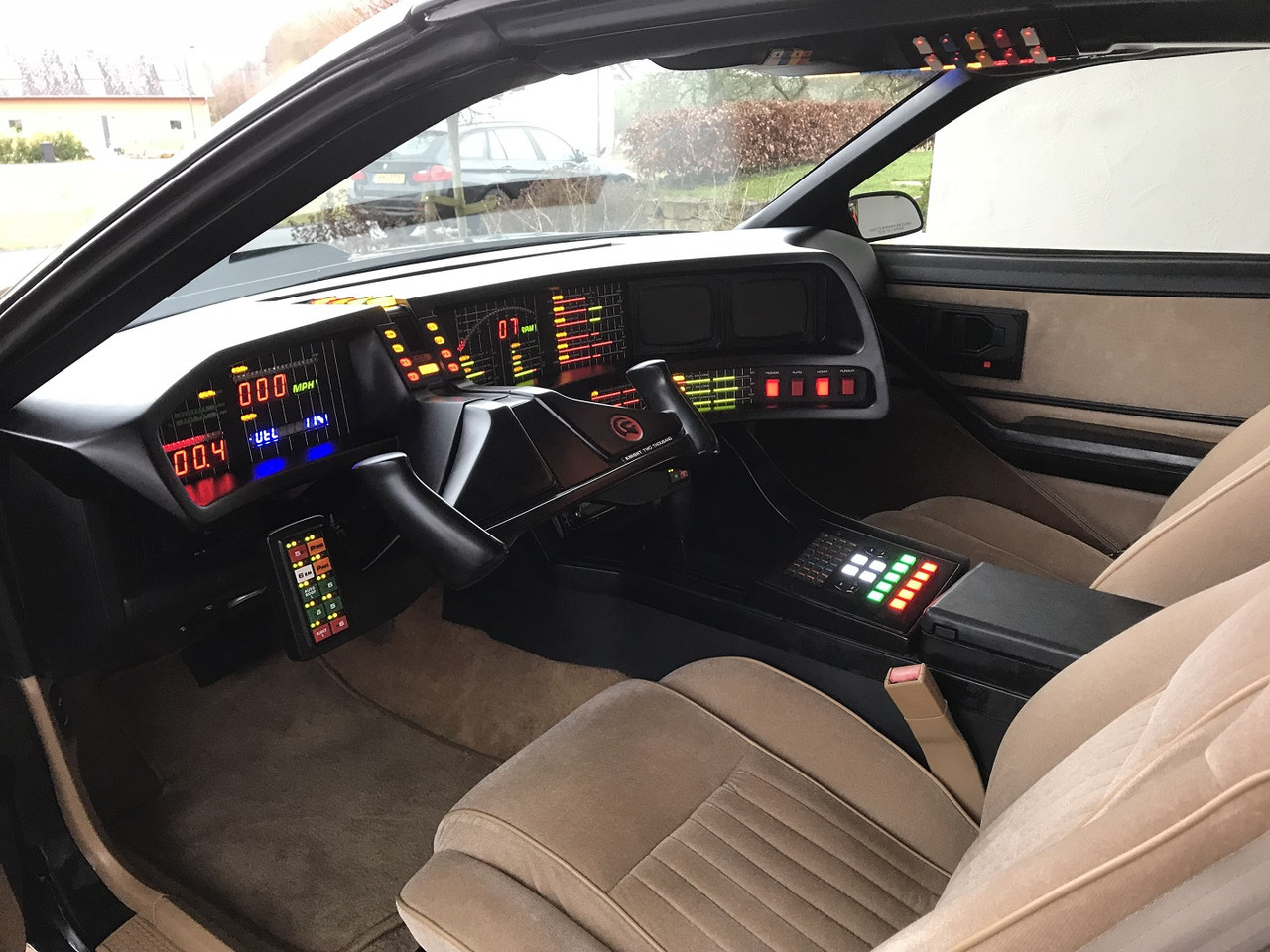

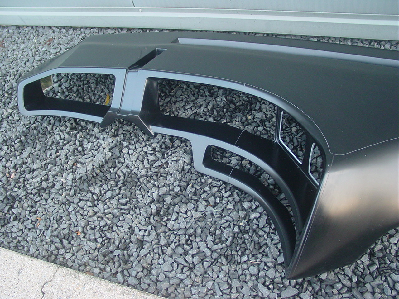

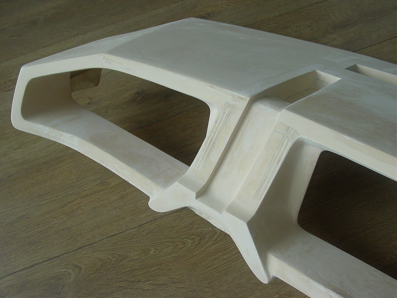

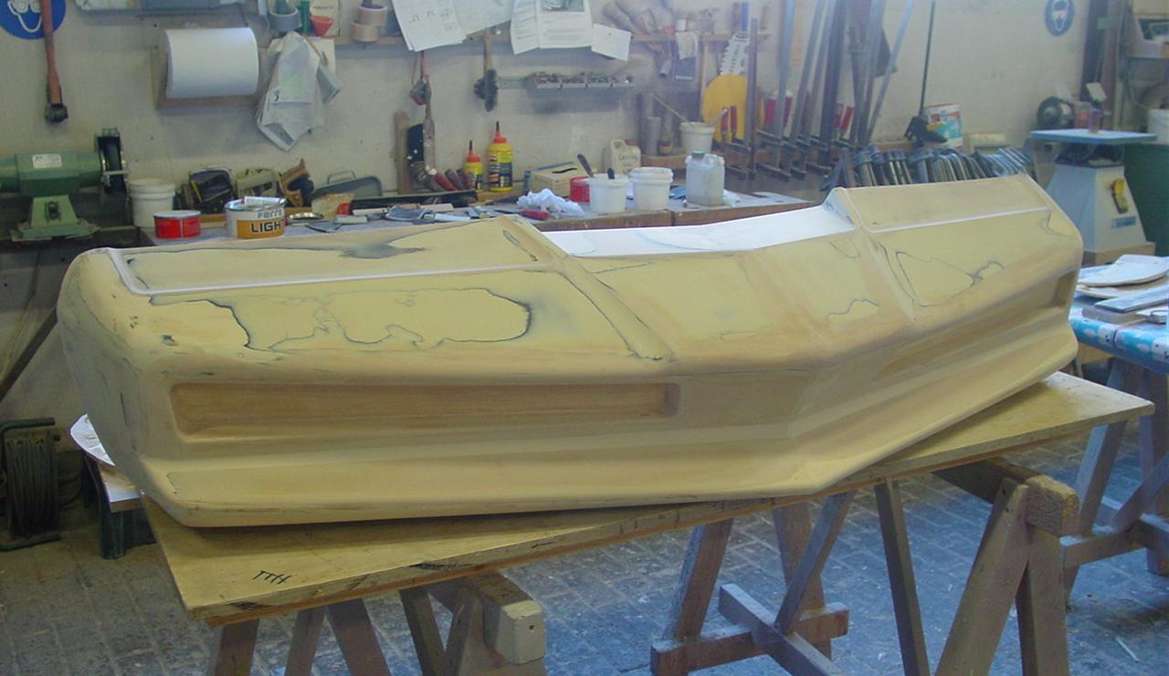

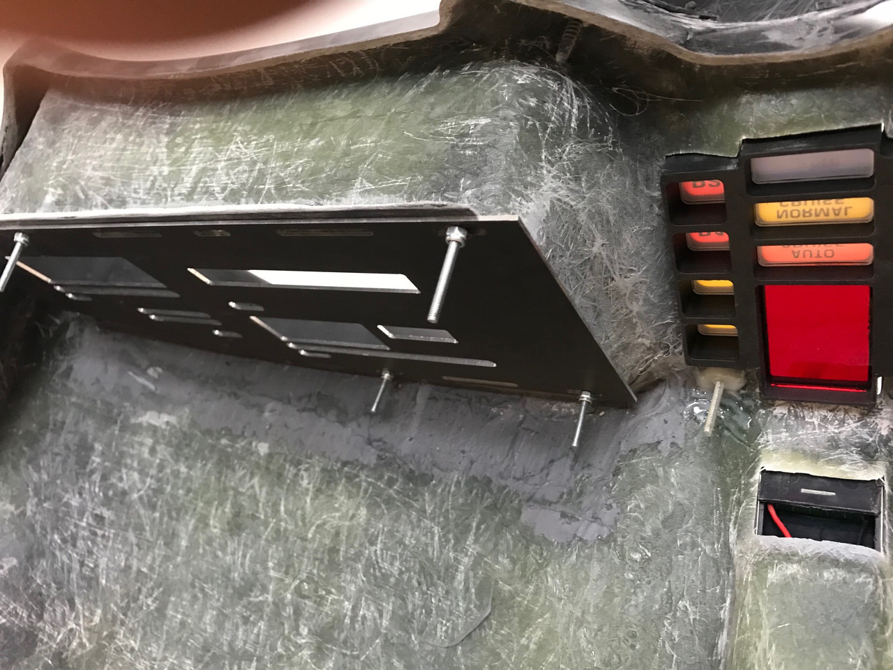

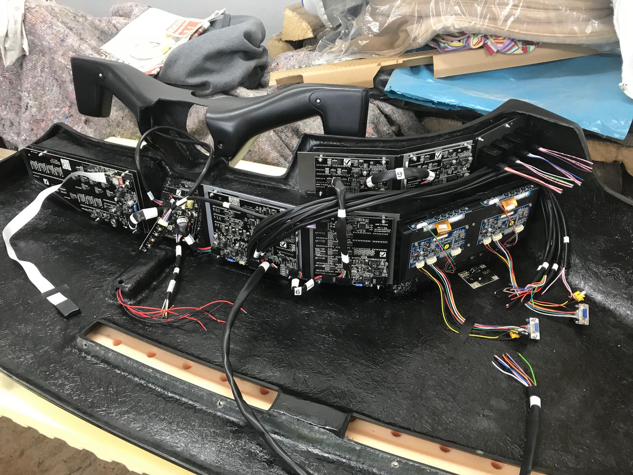

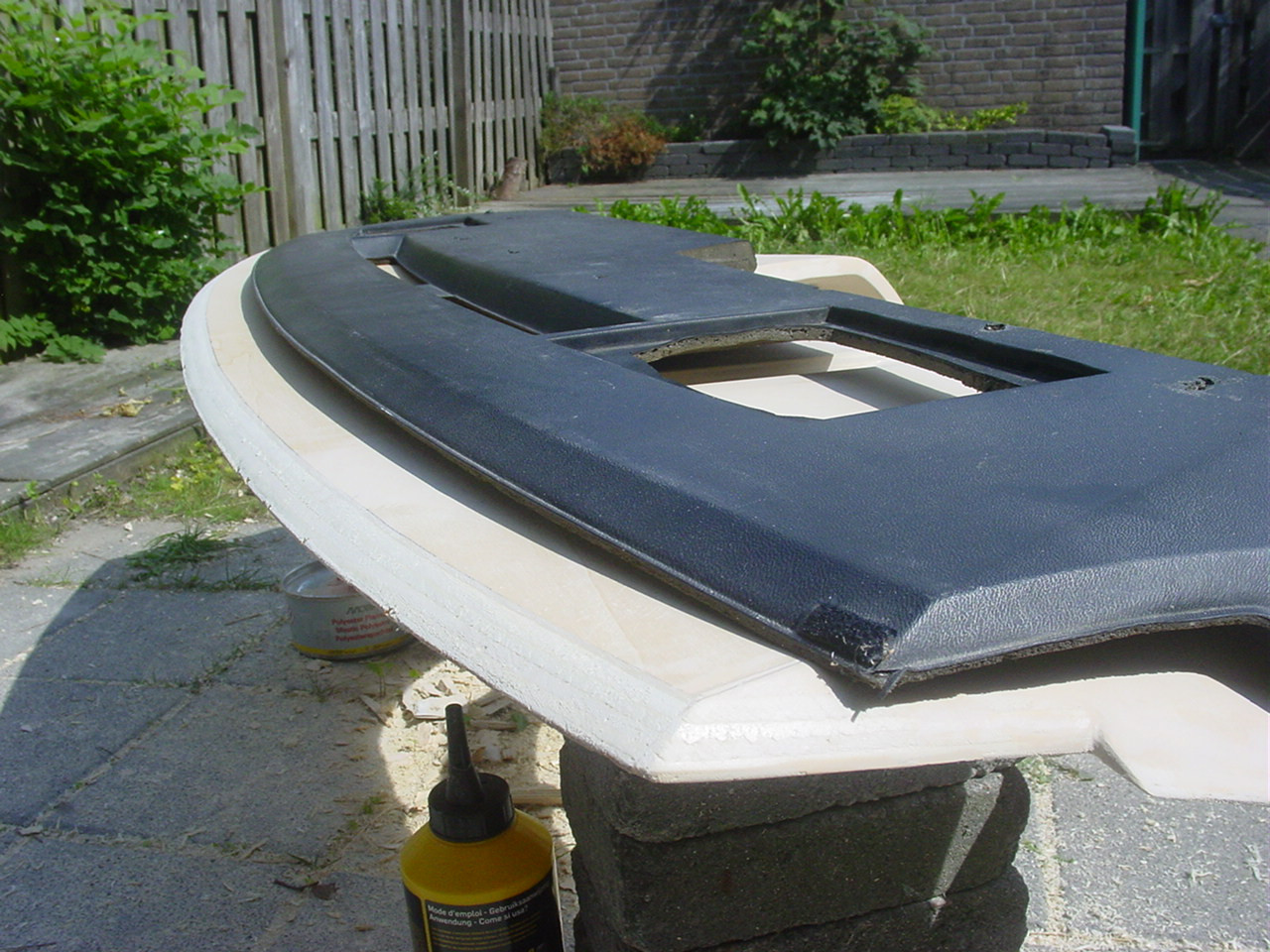

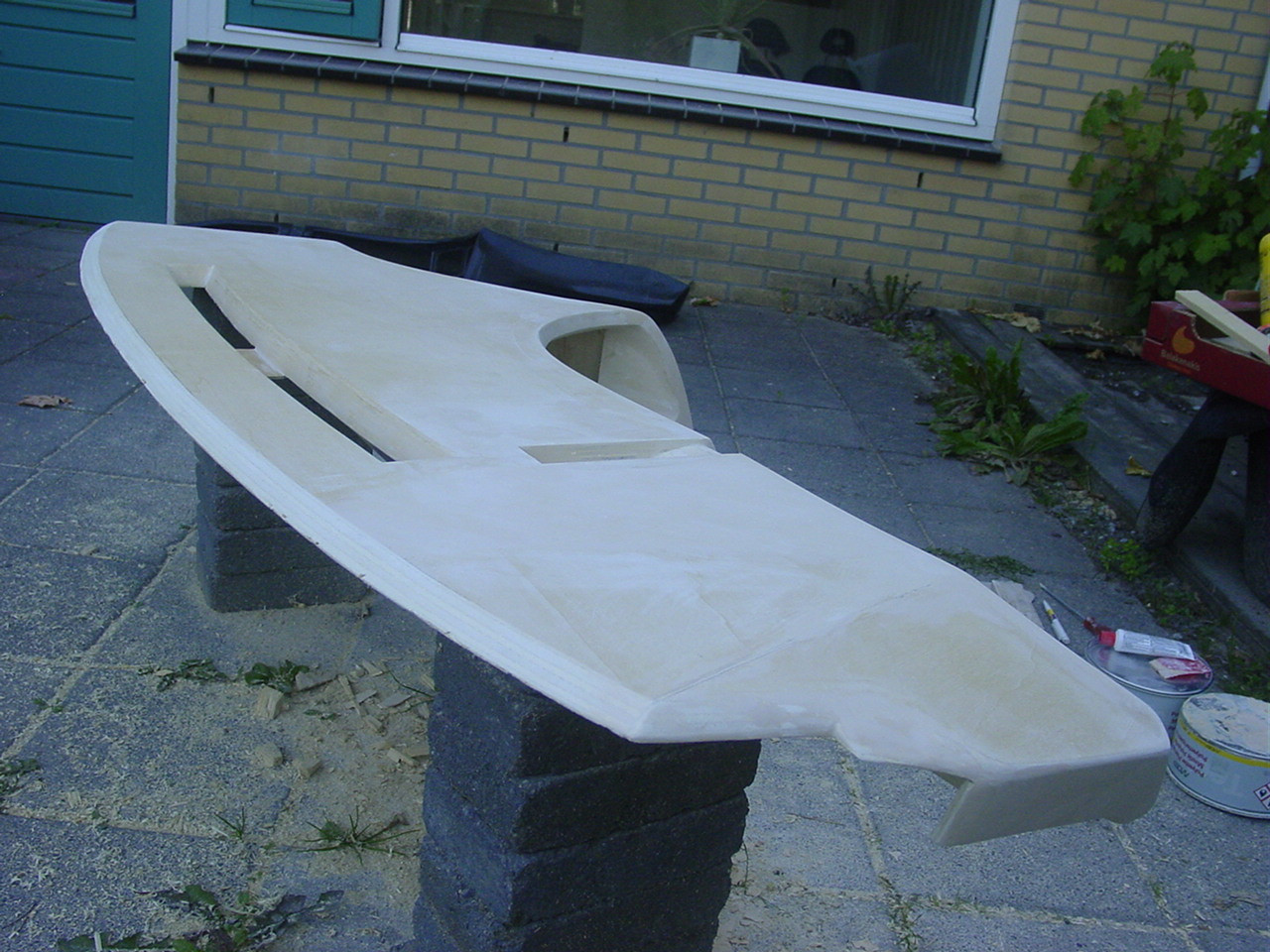

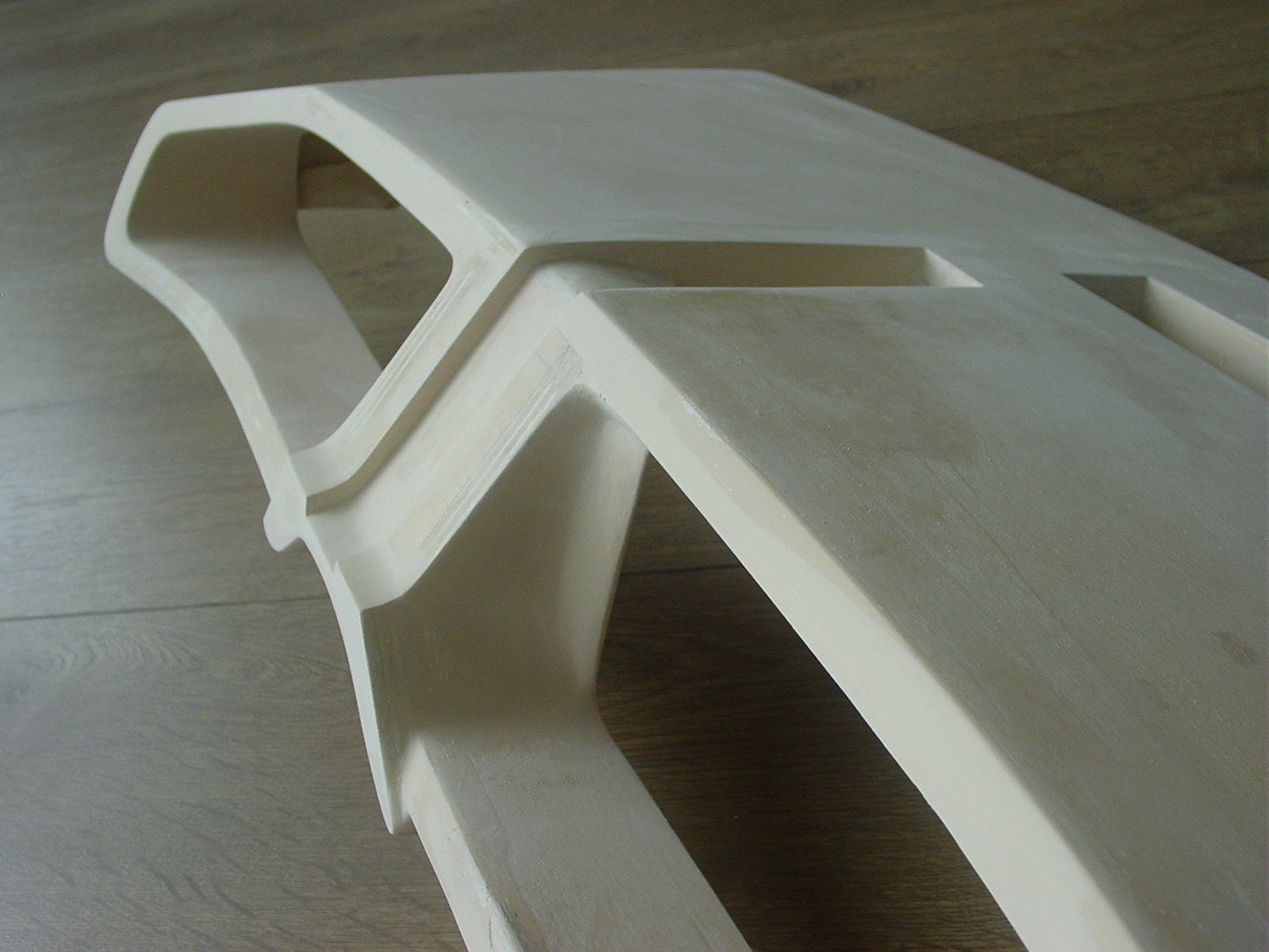

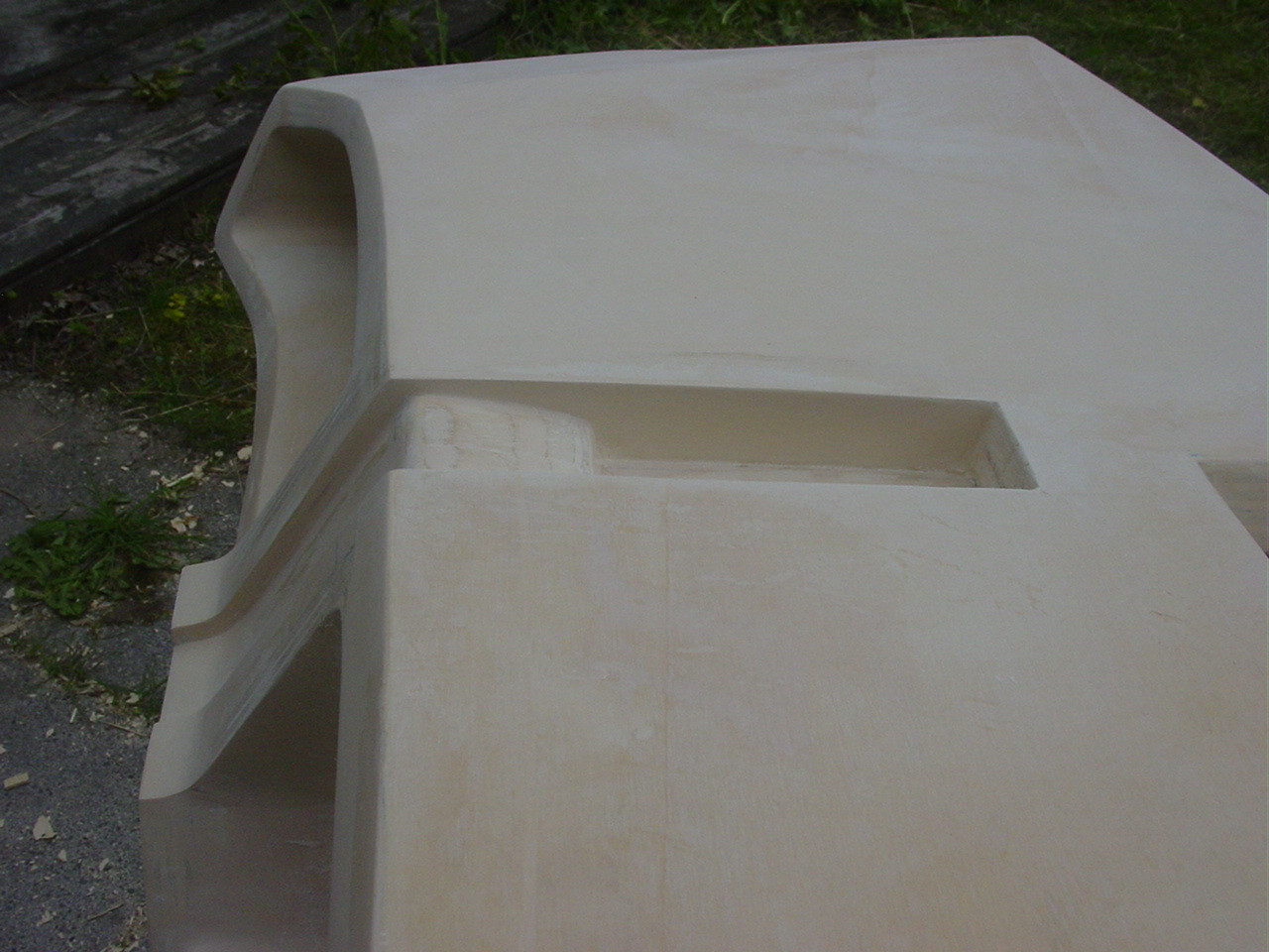

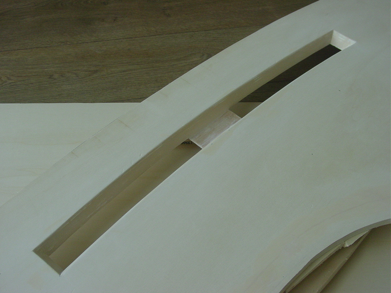

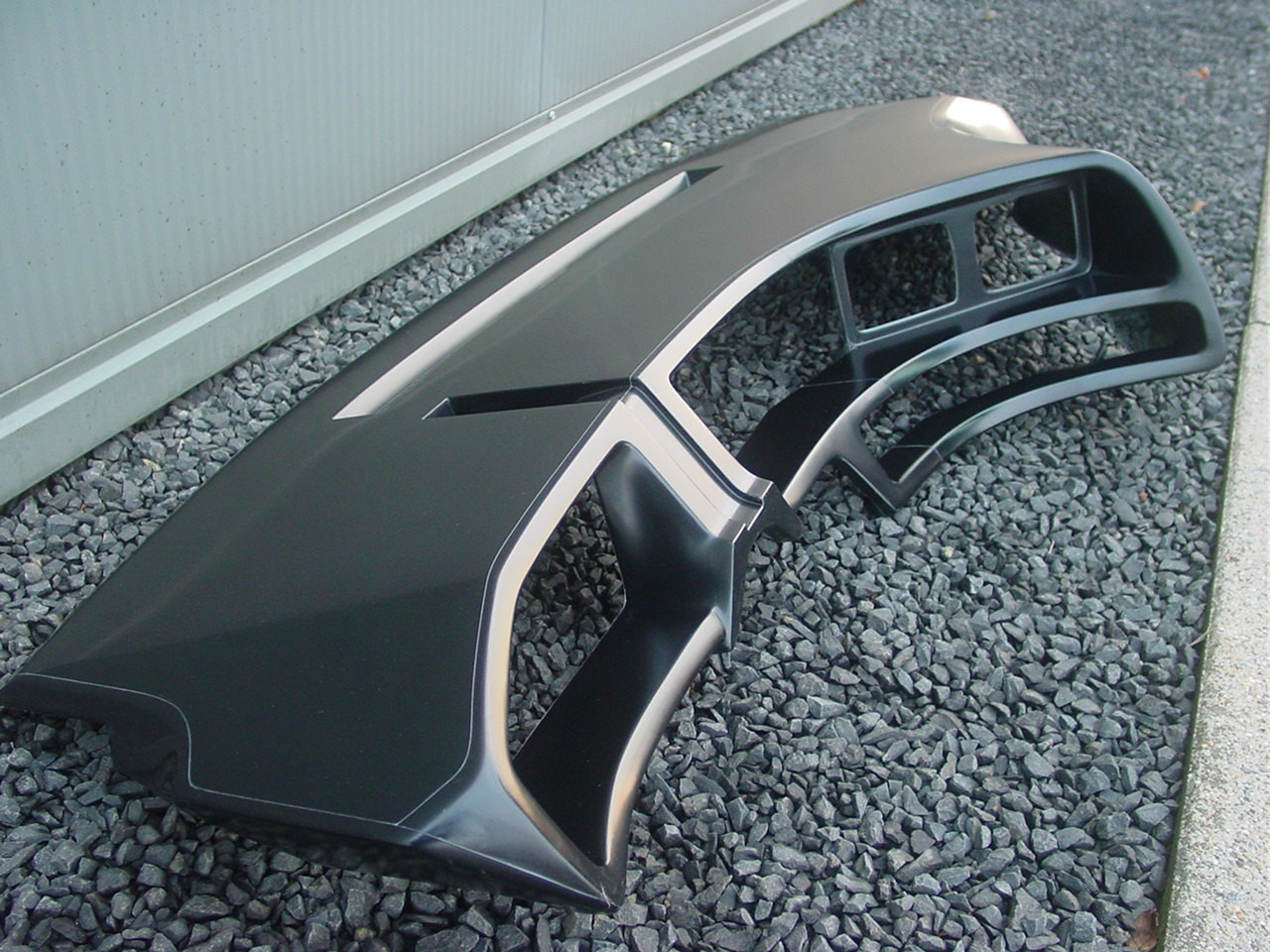

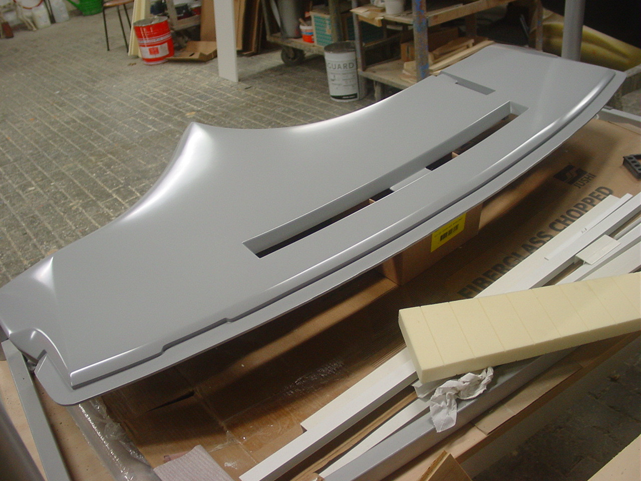

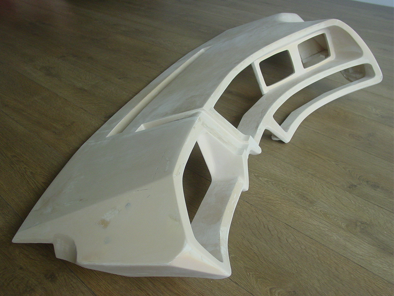

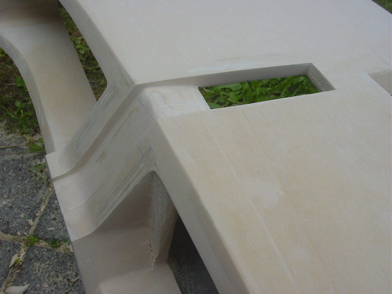

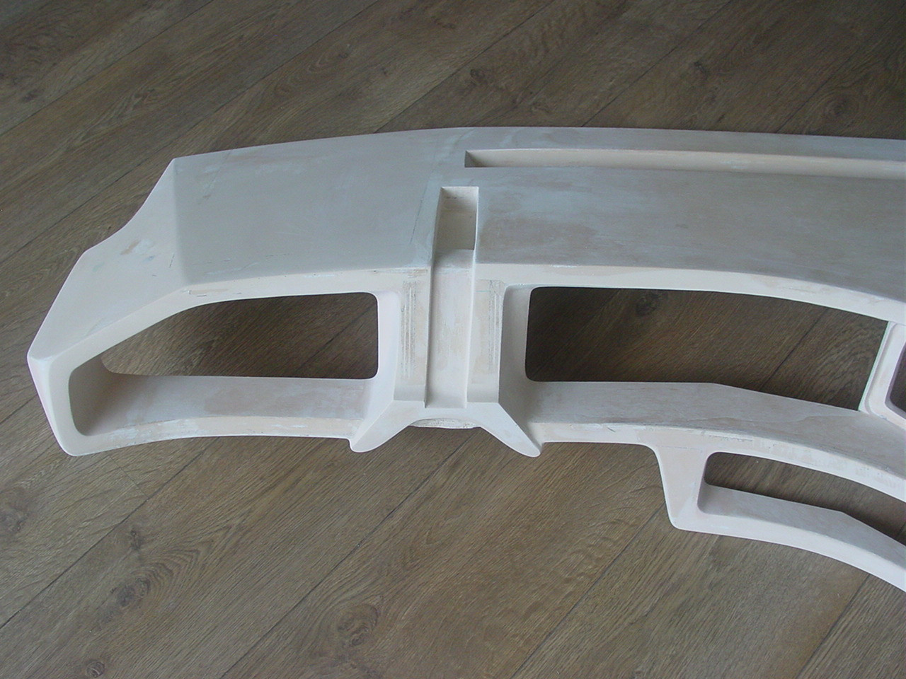

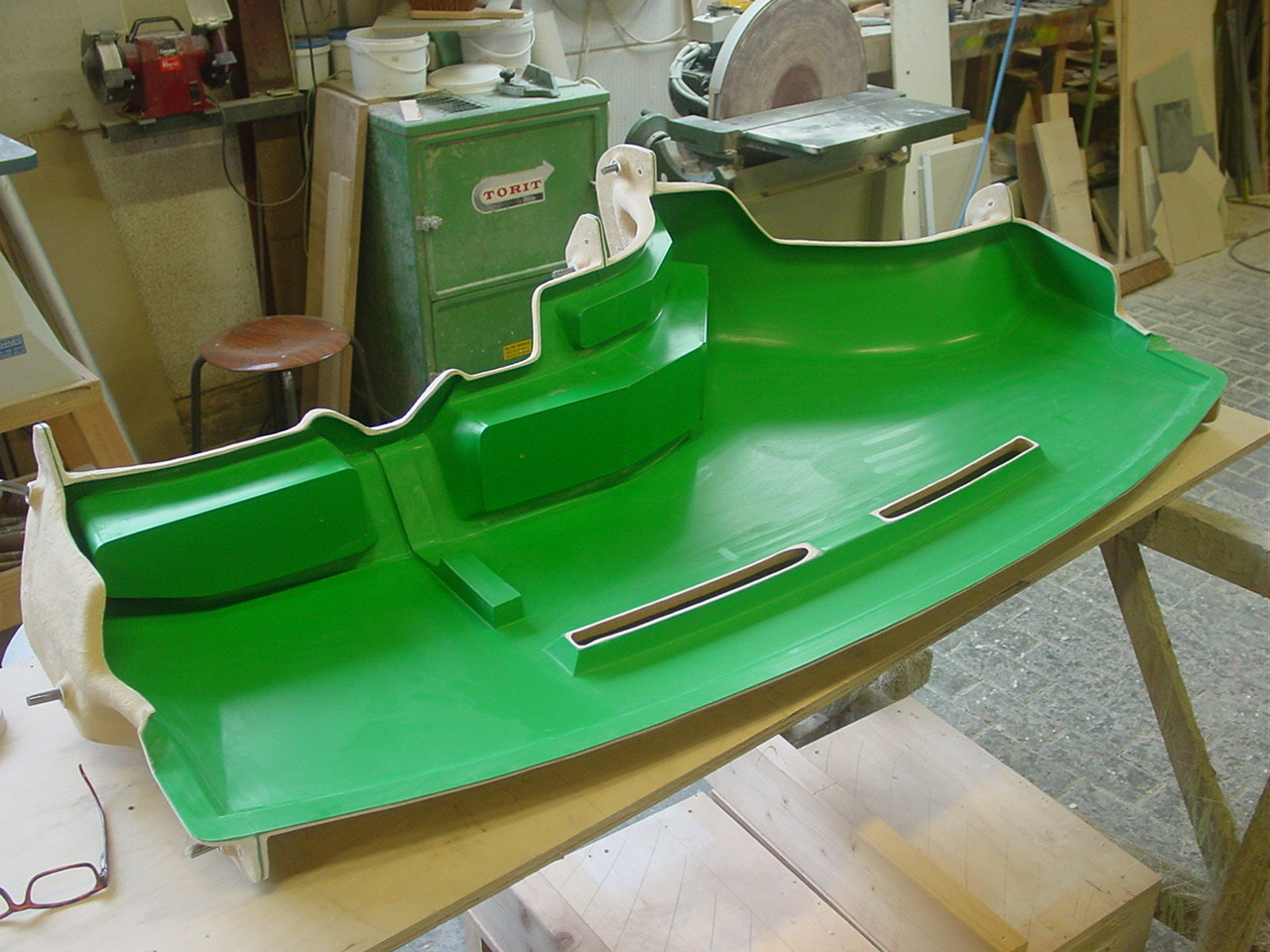

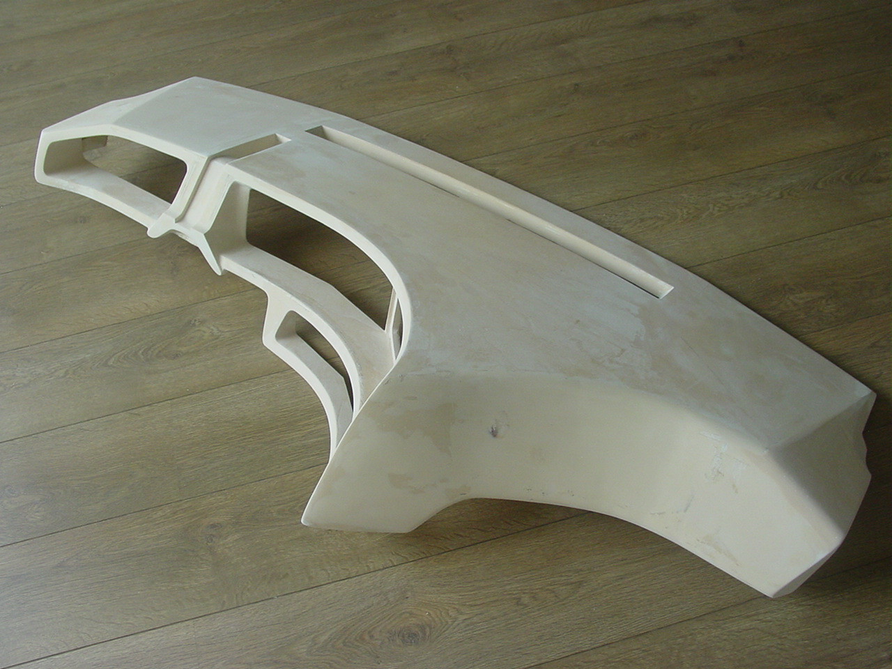

Ik bedenk mij nu, ik vergeet er nog één, voor mij de mooiste van alle, het dashboard...

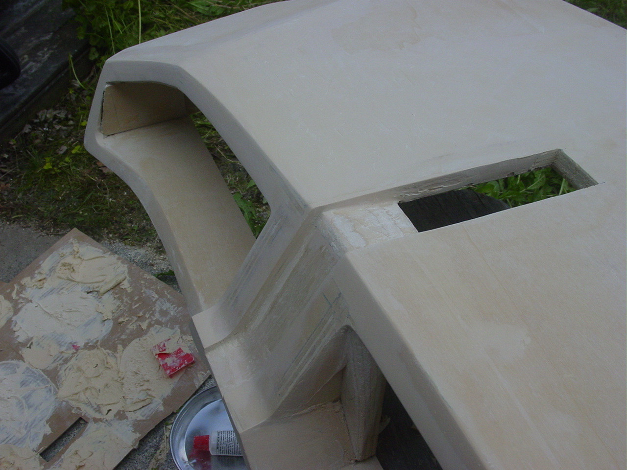

De randen waar de overlays van de electronica tegenaan komen moesten perfect strak zijn, zodat alles netjes in het dashboard past.

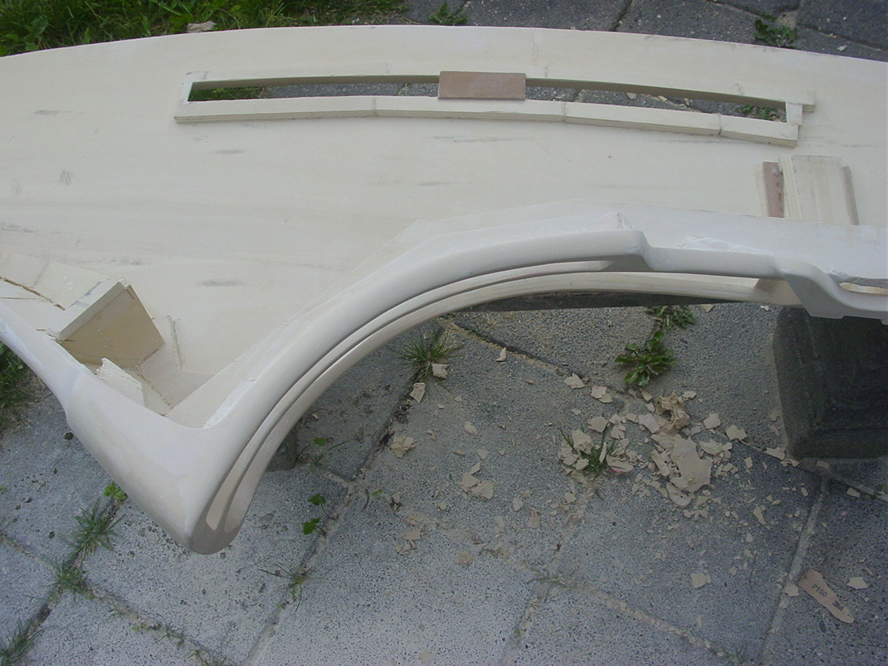

De schuine rand van het originele dashboard overgenomen...
(deel 2 komt zo, kan maar 30 foto's uploaden in één post)
Onderste rand ook netjes strak gemaakt...

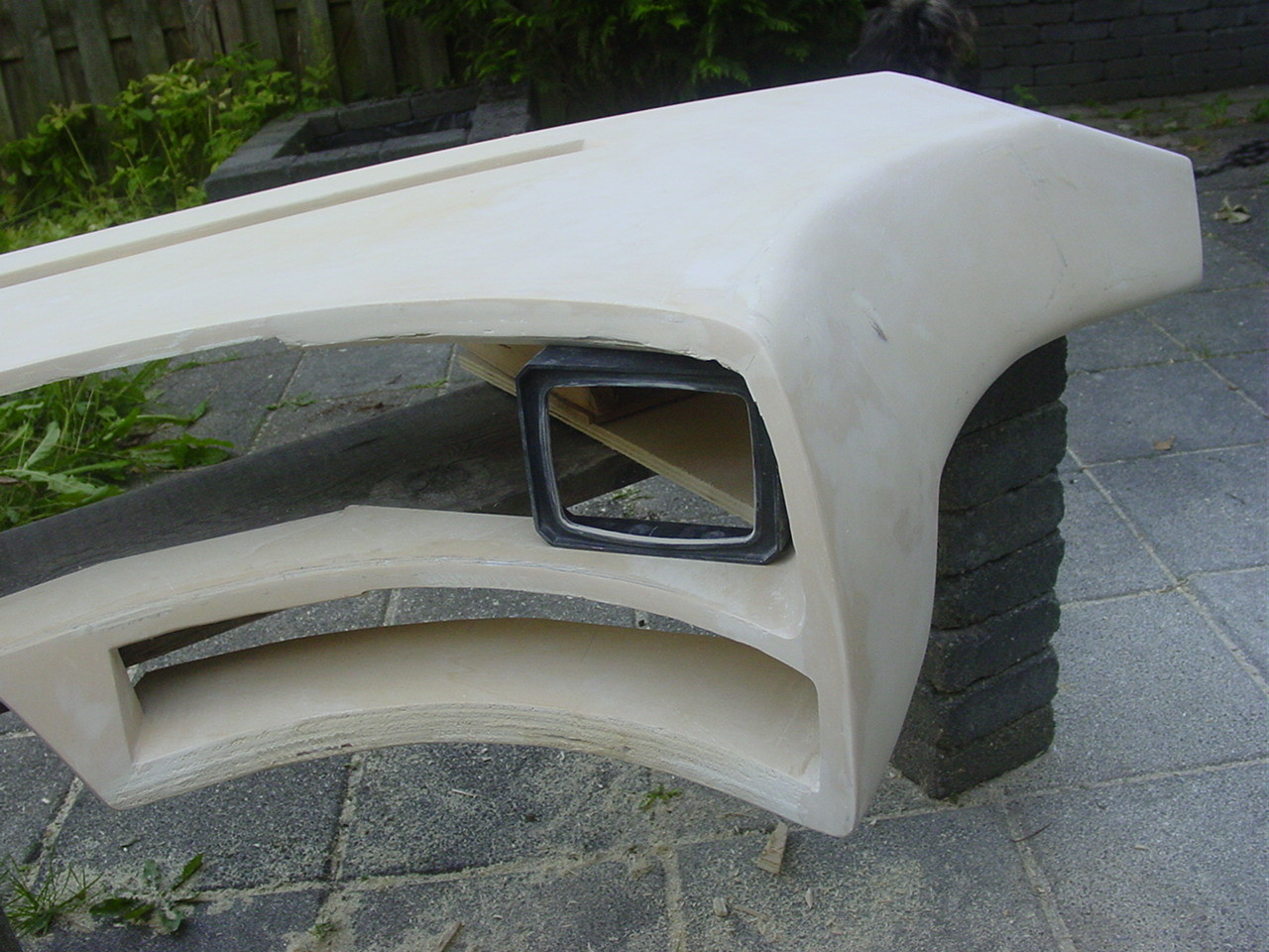

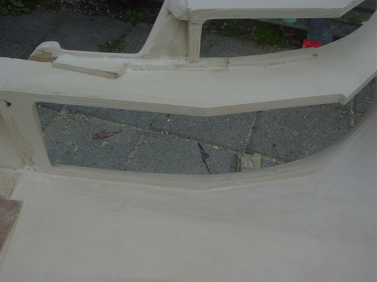

Daarna in de grondverf door de spuiter en alle openingen dicht gemaakt wat nodig was ivm het maken van de mal...
Het polyesterbedrijf heeft het wederom verder geperfectioneerd en laten spuiten...
Het maken van de mal (deellijnen, omdat de mal uit meerdere delen moest gemaakt worden)
En de uiteindelijke mal...
Het dashboard van polyester...
Een super strakke deellijn...
De randen aan de binnenkant zijn er om de electronica op vast te kunnen zetten om het makkelijk te maken voor de klant. :)
Metalen plaatjes worden in de mal gezet om daartegen te kunnen polyesteren.

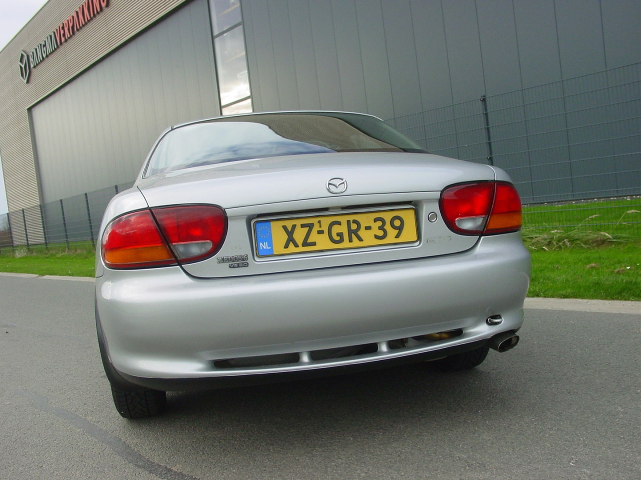

16.00 uur nog bij de garage geweest met de Xedos 6 om de twee nieuwe voorbanden te monteren.
Hij is nu nog stiller tijdens het rijden en kan weer veilig op pad.

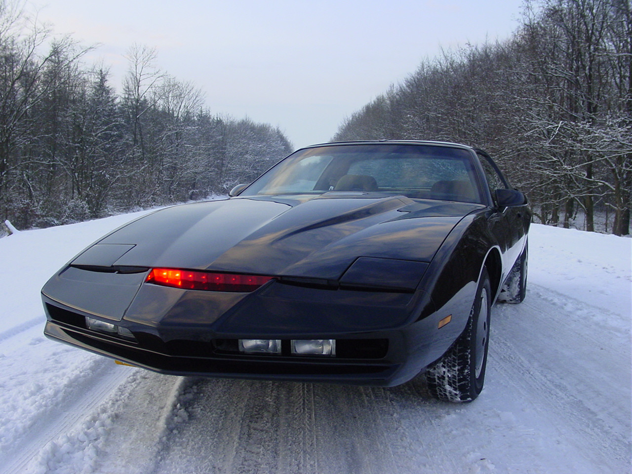

Gaaf hoor! KITT heb ik persoonlijk meer mee dan Batman. :cool:(y) Maar het gaat vooral natuurlijk om de uitdaging zo’n Batmobile zelf te bouwen, dat snap ik ook wel. ;)
Er is in Nederland ook iemand die ieder jaar een aantal Firebirds ombouwd naar een KITT replica. Hij heeft er nu ook weer eentje te kkop staan.
Ik neem aan dat jullie elkaar wel kennen, want zo groot zal het wereldje wel niet zijn.
De link doet het bij mij niet. Al denk ik wel dat ik weet wie je bedoelt. Stond laatst hier ook op de voorpagina van de website en ik heb ‘m al eens in een filmpje gezien van, ik meen, een ander autoblad.
Er is in Nederland ook iemand die ieder jaar een aantal Firebirds ombouwd naar een KITT replica. Hij heeft er nu ook weer eentje te koop staan.
Ja, ik ken hem, hij heeft bij mij ook onderdelen gekocht, iemand uit Enschede.

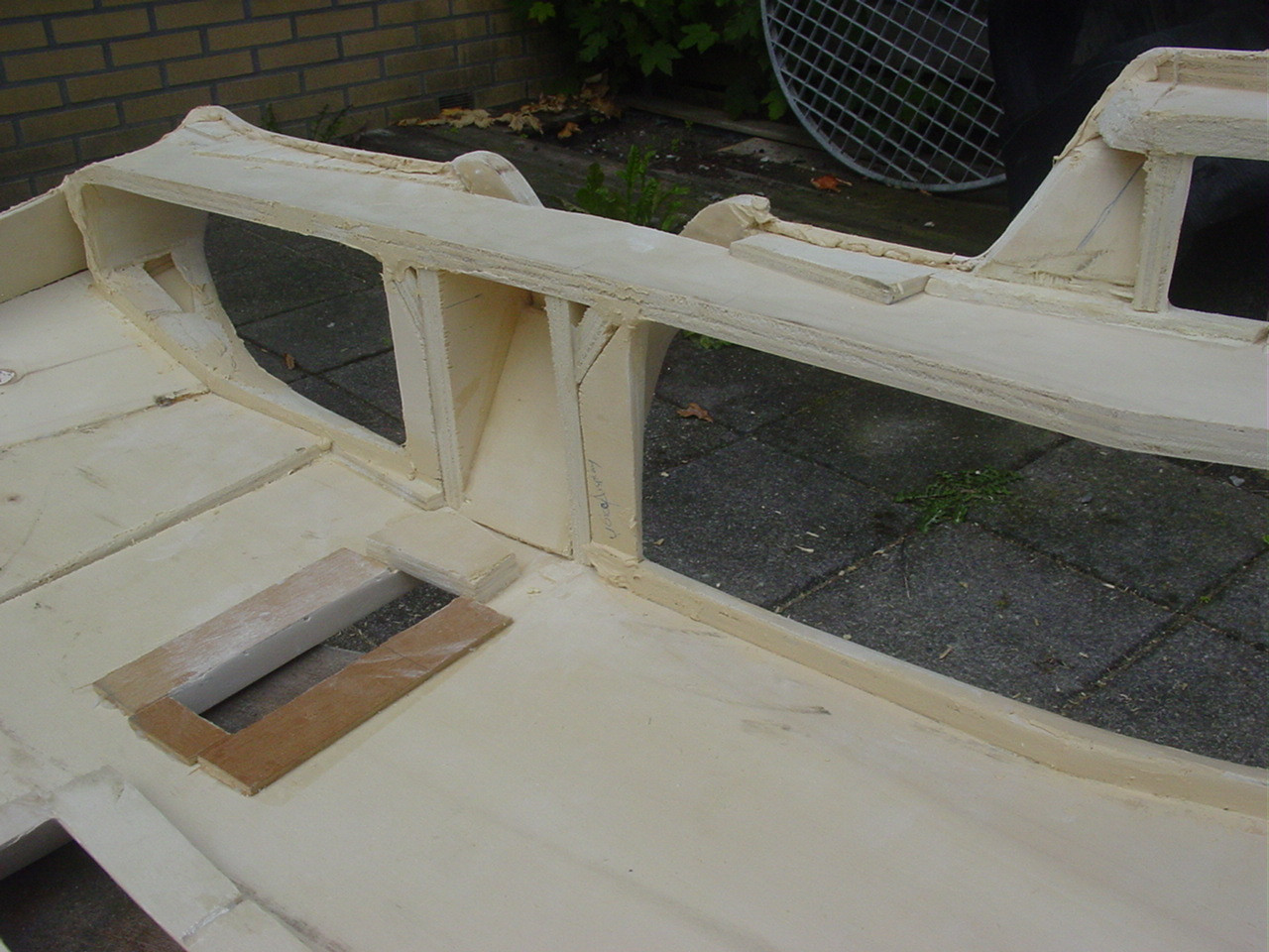

De zijwanden zijn wel zo goed als klaar voor nu, ik kan ze alleen niet afwerken met plamuur aangezien het te koud weer is, dus moet wachten totdat het wat warmer is.

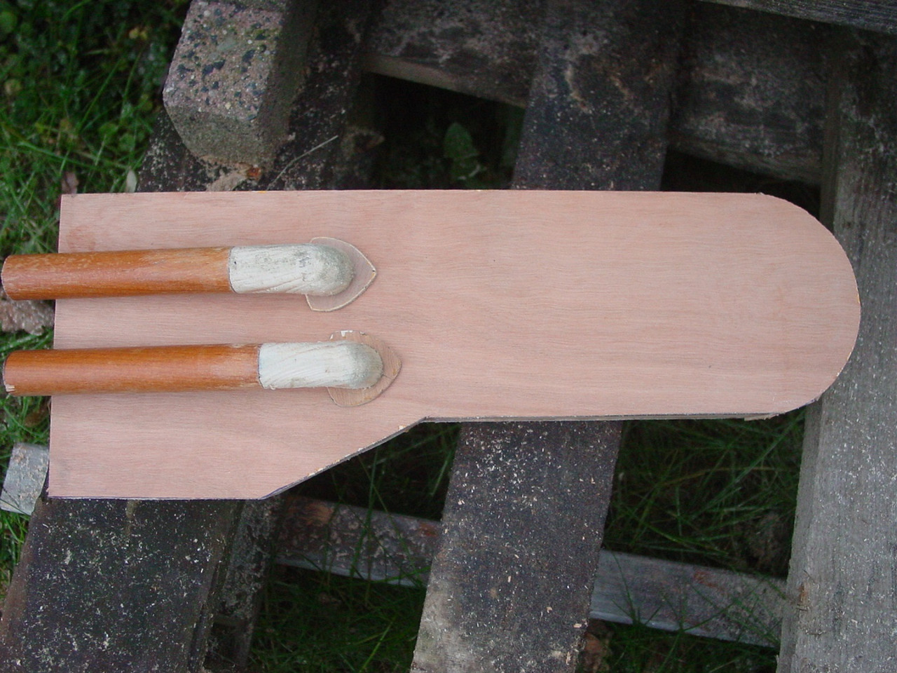

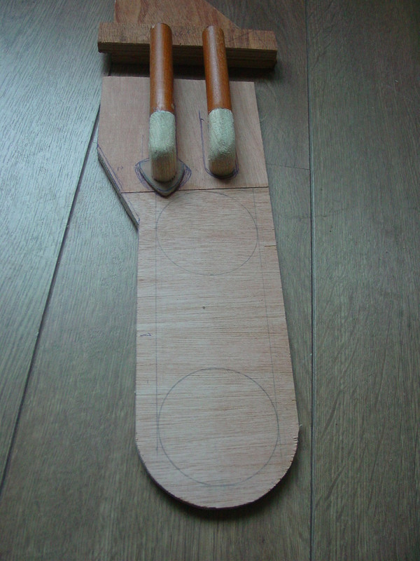

Dus vandaag een begin gemaakt met het volgende onderdeel, de uitlaateindstukken.
Hoef er maar eentje te maken uiteraard, deze kan dan in spiegelbeeld nagemaakt worden.
Het is even zoeken naar de juiste verhoudingen maar denk dat ik aardig in de richting kom.
De ronde "bollen" worden 10 cm doorsnede die ertussen zitten.
Even kijken of ik alles van hout kan maken of al enkele delen van metaal toevoeg. (wat wellicht makkelijker is)
Ben met nog een apart projectje bezig, ik wacht nog even met foto's daarvan te posten, totdat het meer vorm heeft aangenomen.
Heb vandaag de kleine buizen toegevoegd, het deel met de 90 graden hoek erin heb ik uit een houten blokje gemaakt.
Morgen alleen nog even wat beter straks schuren maar ze zitten er eigenlijk al perfect in qua vorm.
Alleen de kleine verhoging onder het 90 graden bochtje is nog niet goed, morgen even de vorm aanpassen.
Het volgende worden de uitlaatpijpen zelf om toe te voegen.

Ben het eindstuk nog wat aan het verbeteren, zag dat het bovenste pijpje dikker is dan de onderste.
Ik heb eingelijk maar twee goeie foto's om het na van te maken, dus dat is niet zo geweldig.
Vandaag dat buisje vervangen en weer een nieuw plaatje eronder gemaakt, aangezien hij groter moest worden en ik nog niet tevreden was over de vorm.
Nou is de vorm niet zo heel belangrijk, want het is eigenlijk de vorm van een pakking.
Het moet wel de juiste zijn, zoals deze maar dan zonder de gaatjes en in de juiste maat...
Gisteren de unit zelf nog wat bijgeschuurd en een begin gemaakt van de uitlaatpijpen...
Heb vandaag een grote buisje toegevoegd en de uitlaatpijpen verder op maat uitgezaagd.
Foto's maak ik morgen ervan.
Misschien is de unit circa 7 a 8 mm te hoog, even kijken of ik dit ga aanpassen of dat ik zeg, ik het laat degene die het van metaal gaat maken wel die hoogte inkorten.
Had nog een foto ontvangen van de oude eigenaar van mijn terrein na veel regen...
En mijn buurman heeft een stukje van mijn terrein gemaaid...
Hoop dat hij de rest ook gaat doen, want het onkruid stond behoorlijk hoog en moest eigenlijk al gebeuren dit jaar ivm brandgevaar.
Dat lijkt me trouwens wel een nadeel van een stuk grond of een huis in het buitenland, ik ken meer mensen die het hebben, dat je in natte periodes of andere onrust in het betreffende land je je altijd afvraagt hoe het met je eigendommen daar gaat.
Precies. Ik heb camera's met een simkaartje. Kan alles zien en volgen, per sim nog geen 10 euro voor 5 gig data per jaar. En ik gebruik nog geen 1 gig. Dus camera kost geld en daarna ben ik voor 9 nog wat euro per jaar klaar, per camera. Als je meerdere camera's hebt, kan je ook een 4g router kopen, dan heb je een wifipunt. Nog goedkoper.
Ik moet daar nog steeds induiken, in het camera verhaal.
Weet niet of het mogelijk is aangezien mijn wifisignaal matig is op mijn terrein.
Ik kan ook maar van één kant filmen, de achterkant van de loods aangezien daar een hoge paal staat om een camera in te hangen.
