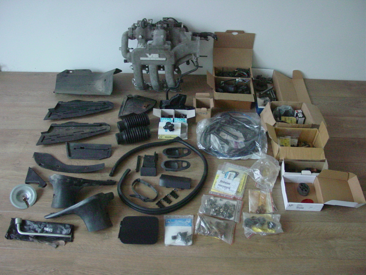

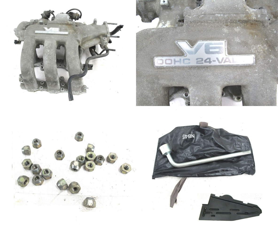

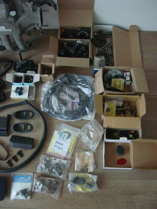

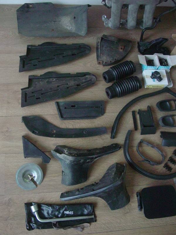

Zojuist een bestelling gedaan in Duitsland...
(het zwarte plastic kapje zit boven de krik in de kofferbak)
De zilveren Xedos waar ik nu mee rijd had vroeger gas erin, dus er zitten dingen op het inlaatspruitstuk gemonteerd.
Wil het weer graag origineel hebben, dus komt een nieuwe op, kan ik meteen de lekke pakking vernieuwen, zodat hopelijk...en waarschijnlijk het probleem ook opgelost is dat de motor stationair te snel loopt.

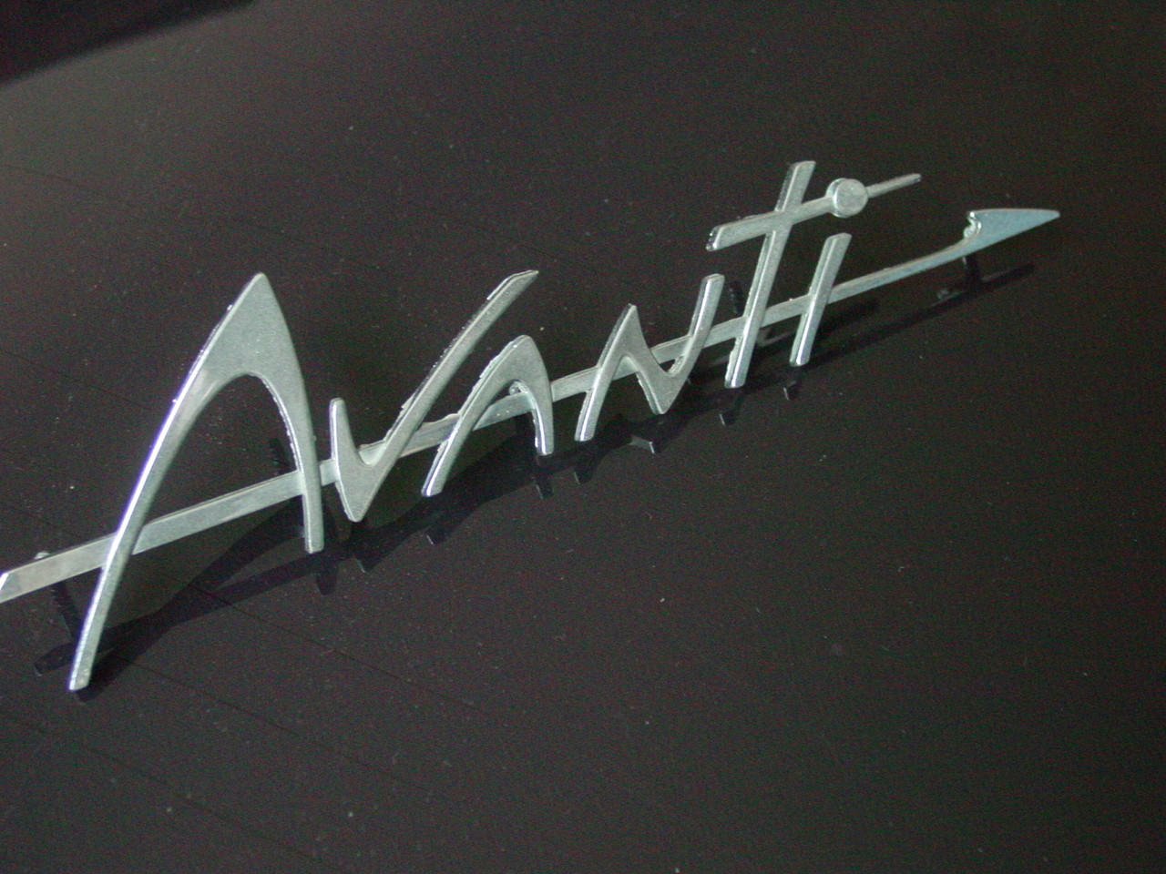

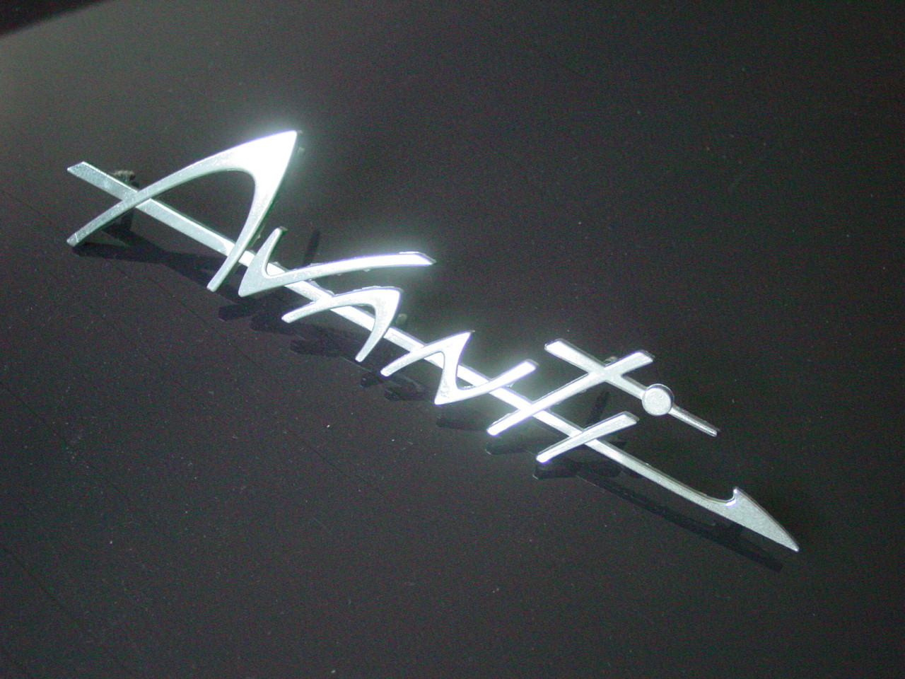

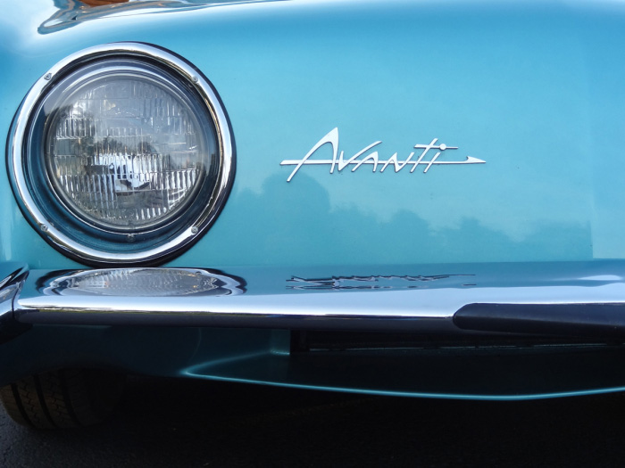

Kwam toevallig iets tegen op Marktplaats voor mijn '63 Studebaker Avanti, dus heb ik meteen aangeschaft.
Een klein iets maar toch, nodig heb ik het op een dag.
Als het goed is verstuurd degene het morgen en heb ik het woensdag binnen.

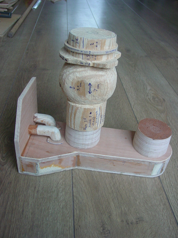

Alle maten voor de uitlaateindstukken voor de batmobiel heb ik nu ook beslist.
Heb toch nog de unit zelf aangepast in hoogte, linker kant ingekort en nog een deel aan toegevoegd waar de twee buisjes tegenaan of doorheen gaan.
(het bovenste korte buisje wordt dikker)

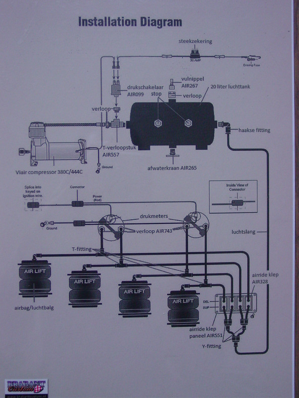

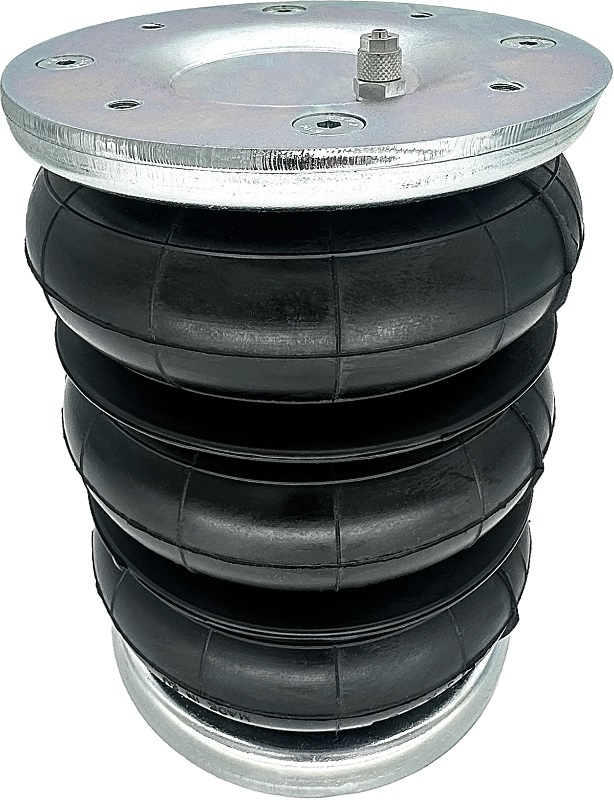

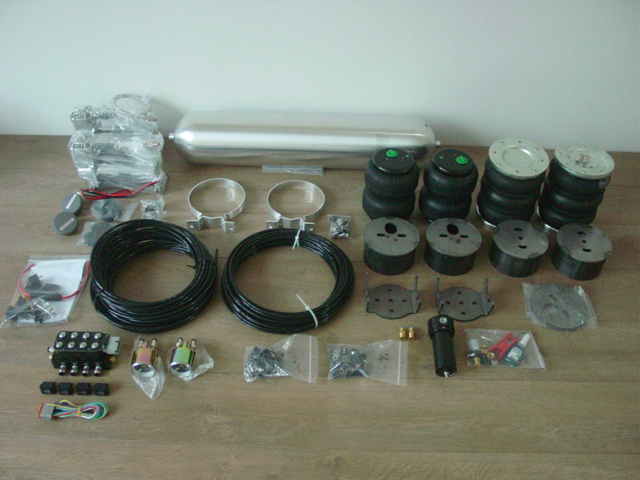

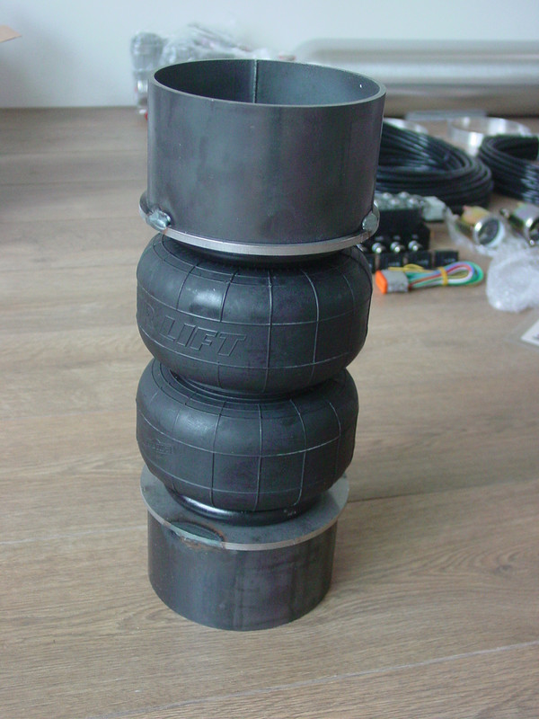

Er moet een airride systeem worden samen gesteld voor de Batmobiel, een bedrijf gaat dat nu doen en ik krijg een offerte toegestuurd.
Aan de achterkant komen luchtbalgen met grote slag, zoals deze...
Voor normale vanwege het gewicht van de auto.
Dat is het bedrijf die de kit gaat samenstellen, het werd wat ingewikkeld of het allemaal gaat werken qua benodigde hoogtebereik.
Heb de offerte al ontvangen, dat was wel héél snel! :)
Ga de bestelling doorvoeren en moet dan alleen nog iemand vinden die er verstand van heeft om het in te gaan bouwen.
Dit moet wel goed gebeuren uiteraard en ik heb hier geen verstand van.

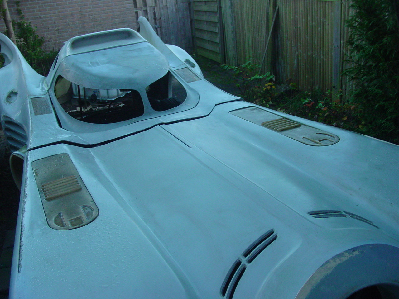

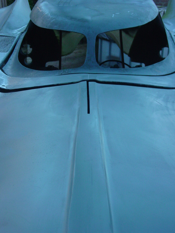

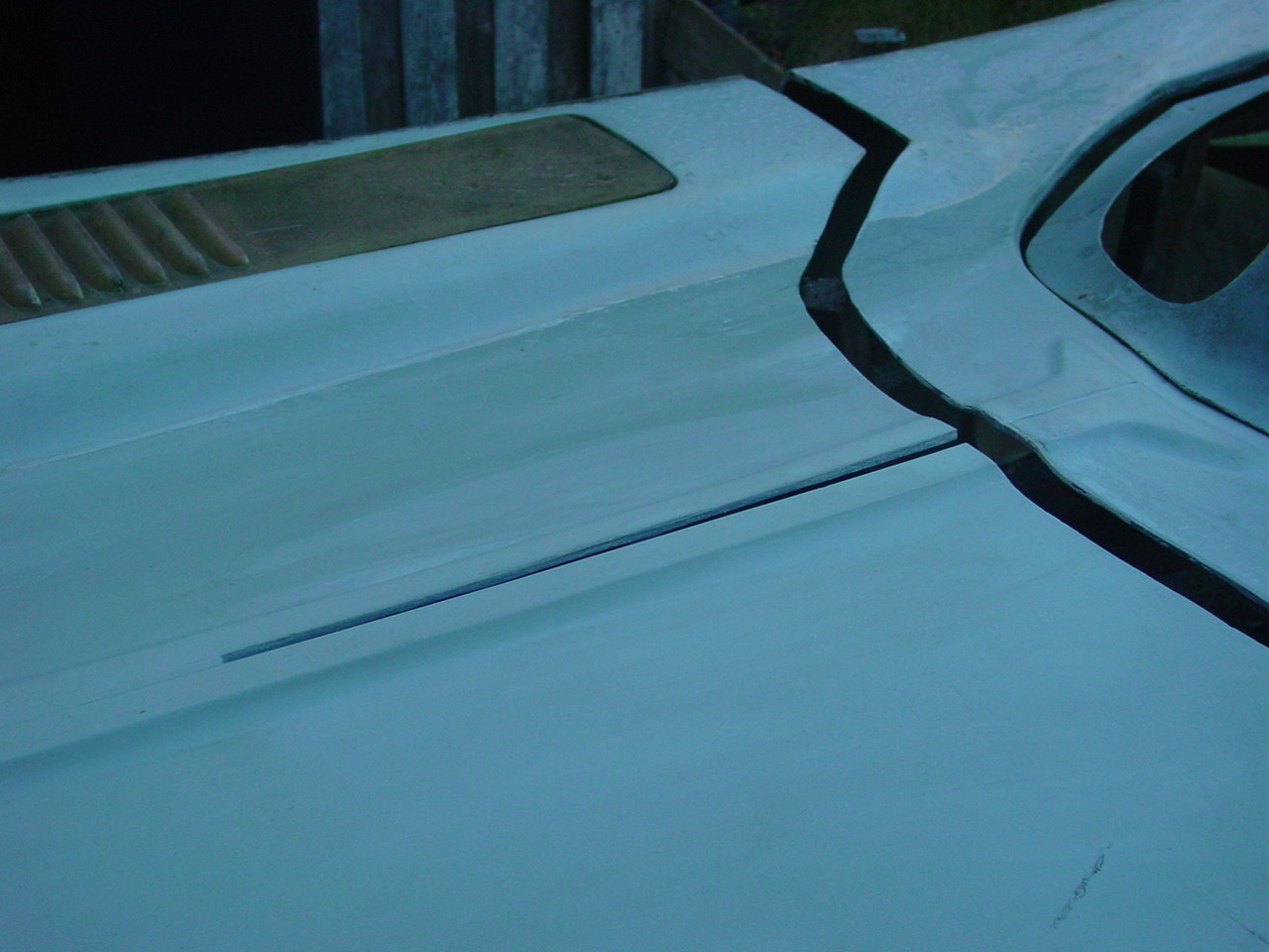

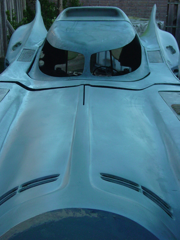

Heb toch nog de sleuf in de bovenkant geslepen van de neuspunt,...
Hij lijkt misschien scheef maar dat komt, omdat de bijrijderskant iets krom is gaan staan naar boven, dit trek ik later weer eenvoudig recht als ik de rand aan de achterkan (binnen) ga polyesteren.
De verhoging bovenop de neus waar de sleuf in zit hobbelt ook alle kanten op en is geen mooie strakke lijn nog.
Handige Harry zal morgen ook even wat foto's posten van het "niet te veel van verwachten" project. :p
Overigens het kleine stukje voor het voorraam moet ook nog een sleuf in komen, maar die kan ik niet maken nu, want die gaat van voor naar achter volledig door, dus dan zit het niet meer aan elkaar.

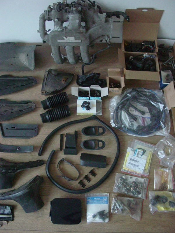

Vandaag begon kerst vroeg voor mij, pakket kwam binnen uit Duitsland. :)
Degene had er nog wat dingen bij gedaan zei hij, ik was behoorlijk verrast met wat hij een paar dingen noemde...
Het airride systeem is vandaag opgestuurd!

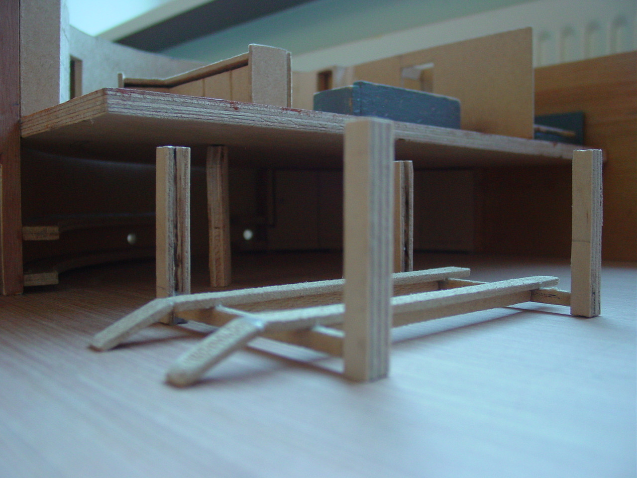

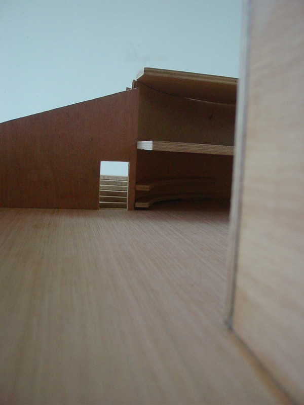

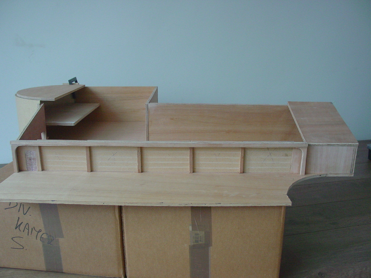

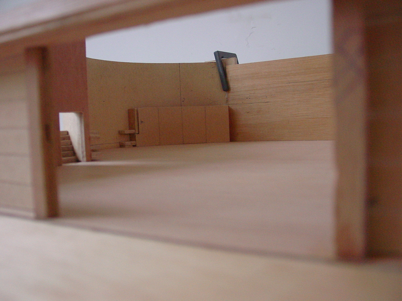

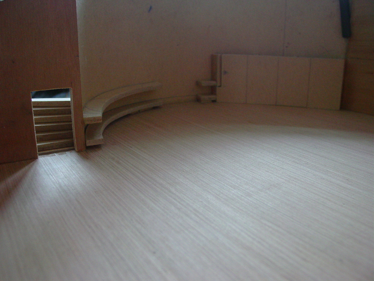

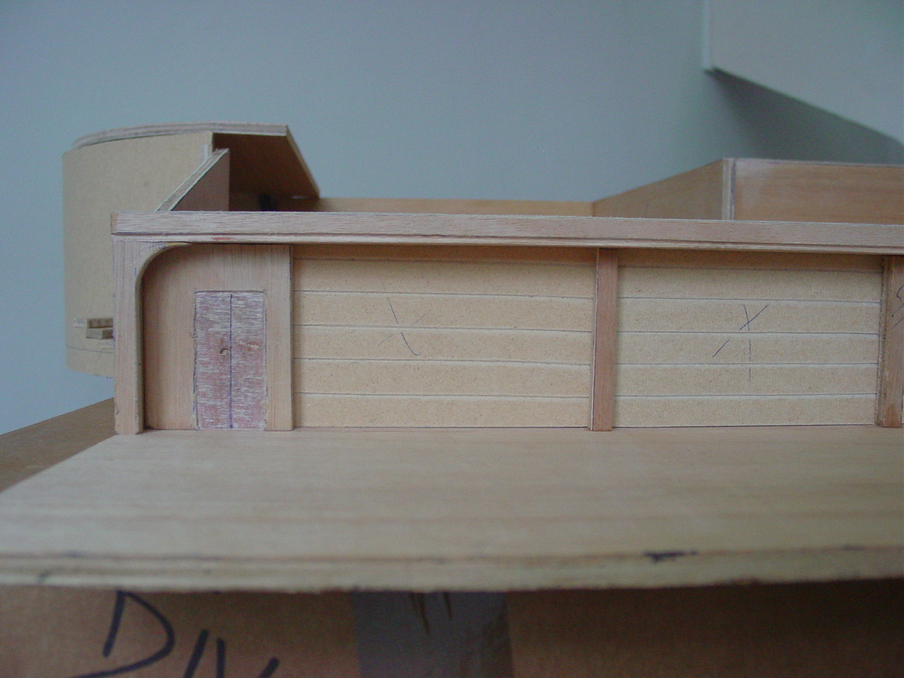

Het kleine project waar ik mee bezig ben is een vooruitzicht op wat komen gaat, de garage die ik wil gaan bouwen.
Ben een schaalmodel ervan aan het maken, zodat ik niets over het hoofd zie, dat ik niet straks de betonvloer heb laten gieten en dan denk van "hier had ik nog wel 1 of 2 meter extra willen hebben".
En, dan kan ik ook gaan nadenken over de inrichting wat ik wil niet een standaard saai iets maken, zoals elke garage is.
Ander voordeel is dat ik men in Portugal kan laten zien op schaal wat ik wil, dan is het meteen duidelijk in plaats van een tekening.
Ben eerst met de opzet bezig, het detailwerk komt nog.

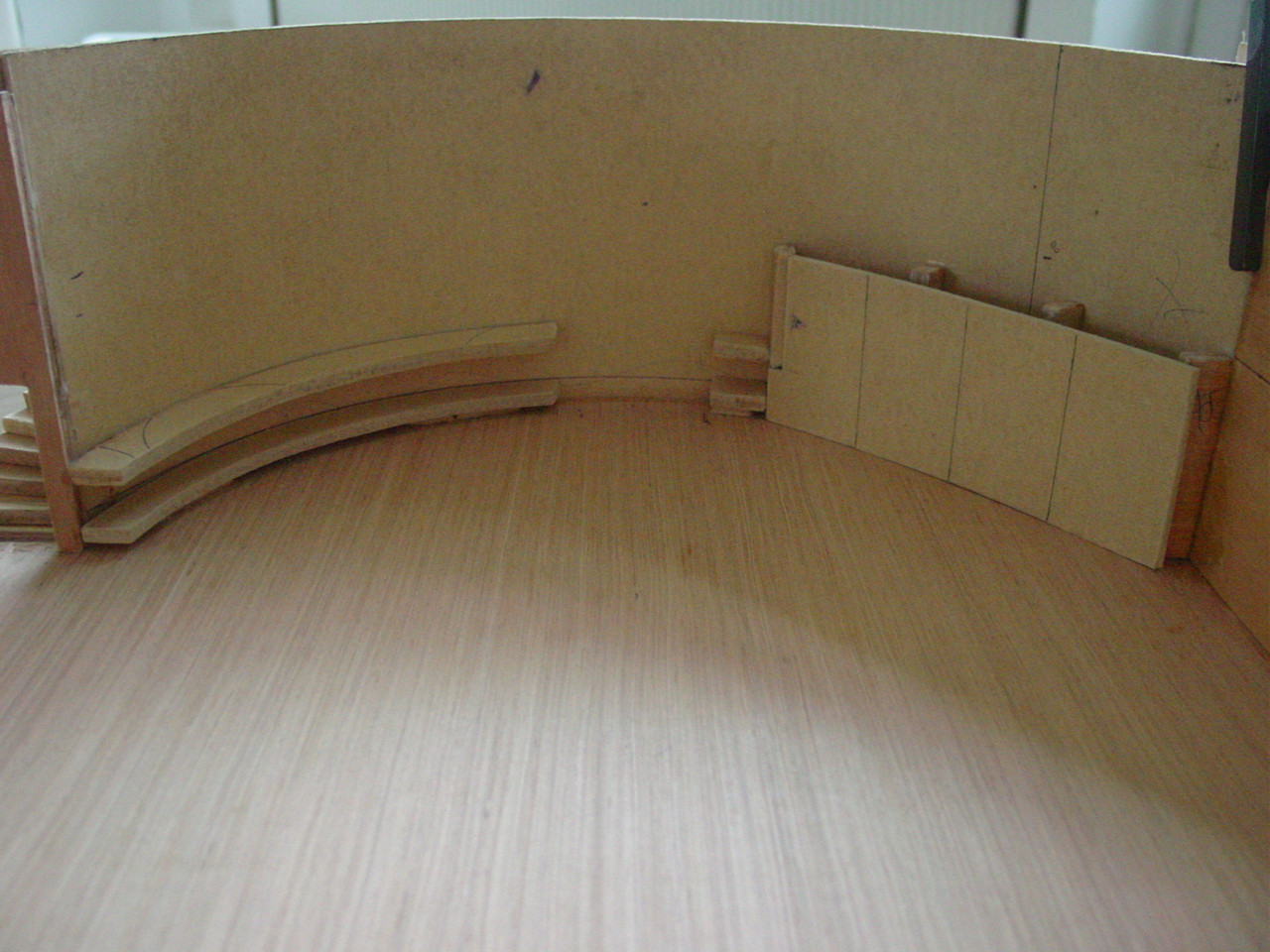

Het deel wat je gaat zien is van de linker naar de rechter paal, verder komt er overal zand omheen, ook erop.
De houten plaat voor de garage is wat ik over had, dus heb hem er even tegenaan gezet, moet nog een nieuwe plaat halen, want de vorm wordt anders.

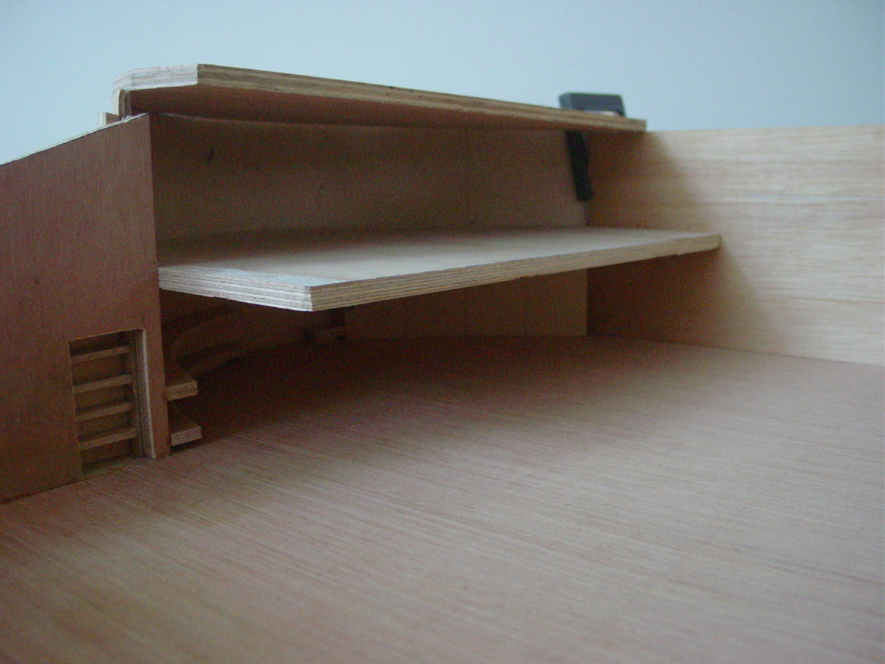

De kast wordt een schuifkast, dus die gaat als deur dienen om naar de tweede verdieping te kunnen gaan.
Links wordt een werkbank (kastjes onder het blad moet ik nog toevoegen, het gat in het midden is een ruimte voor een banden demonteer en balanceermachine, rechts komt een kastenwand.
Onder het blad laat ik een kleine spatie voor verlichting (en aan de onderkant), deze spatie laat ik doorlopen in de kasten links en ook aan de onderkant daarvan.
Het juiste effect zie je later pas als ik het geschilderd heb en licht toegevoegd.
(het plaatje wat als kasten dient moet ik nog lijmen, vandaar dat hij nog niet rond gebogen is)

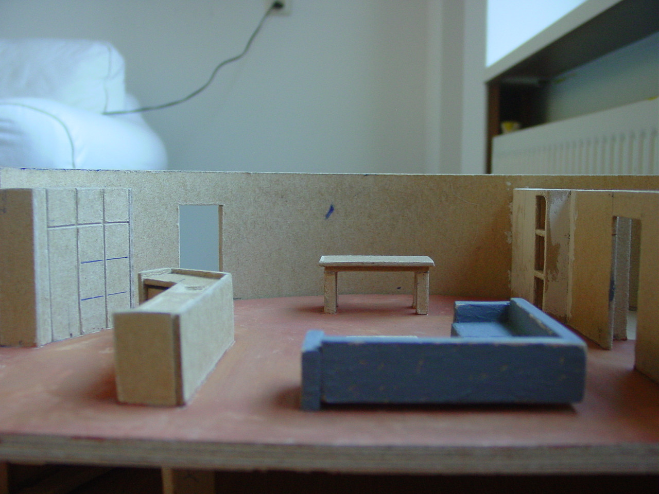

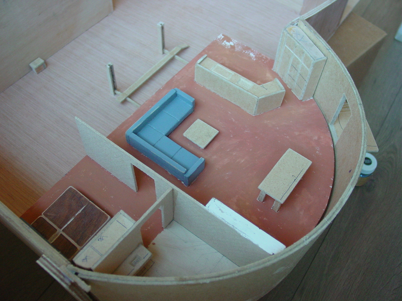

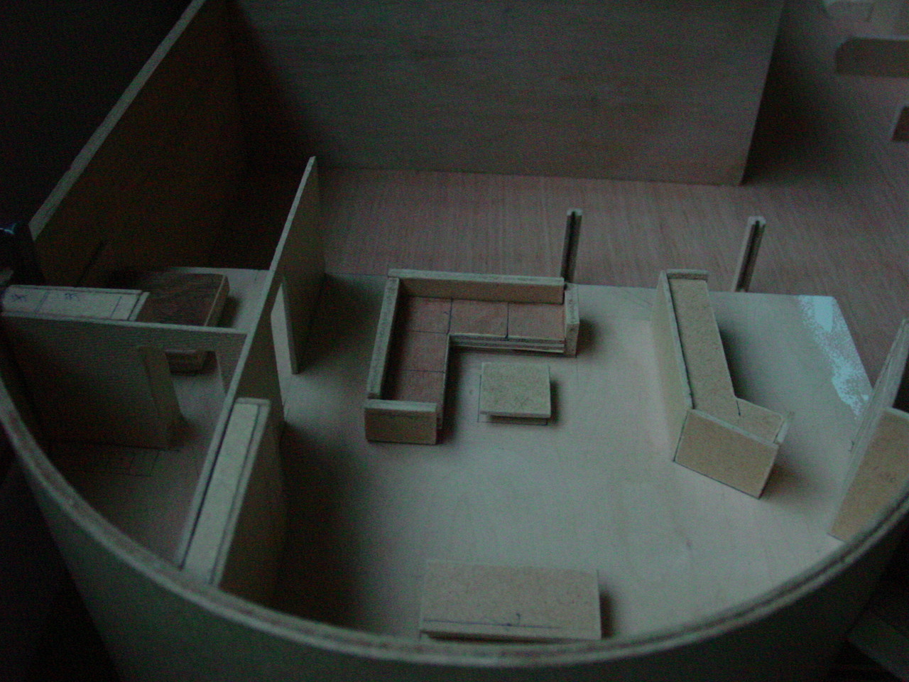

De tweede verdieping komt een woon / verblijf gedeelte met keuken, zitkamer, slaapkamer en badkamer.
Heb de indeling inmiddels op de verdieping getekend en ben nu bezig de wanden te maken en dan ga ik de interieurdelen maken, dus het wordt straks een compleet ingerichte garage met verlichting.
Heel gaaf, hij bouwt gewoon een maquette van de garage. Mooi hoor! Hoe breed zijn die deuren, kunnen er twee auto's naast elkaar per deur?
De deuren worden 4,5 meter breed, dus daar passen makkelijk twee auto's naast elkaar met ruimte.
Heb de garage zo bedacht dat ik bijvoobeeld in het rechter deel twee auto's erin kan zetten maar dan past er alsnog een auto dwars in tegen de achtermuur en dan zit er nog circa 50 a 60 cm tussen de auto's, dus kan altijd nog een deur open doen.
Wil uiteraard niet dat het zo op de cm tegen elkaar geplakt staat.

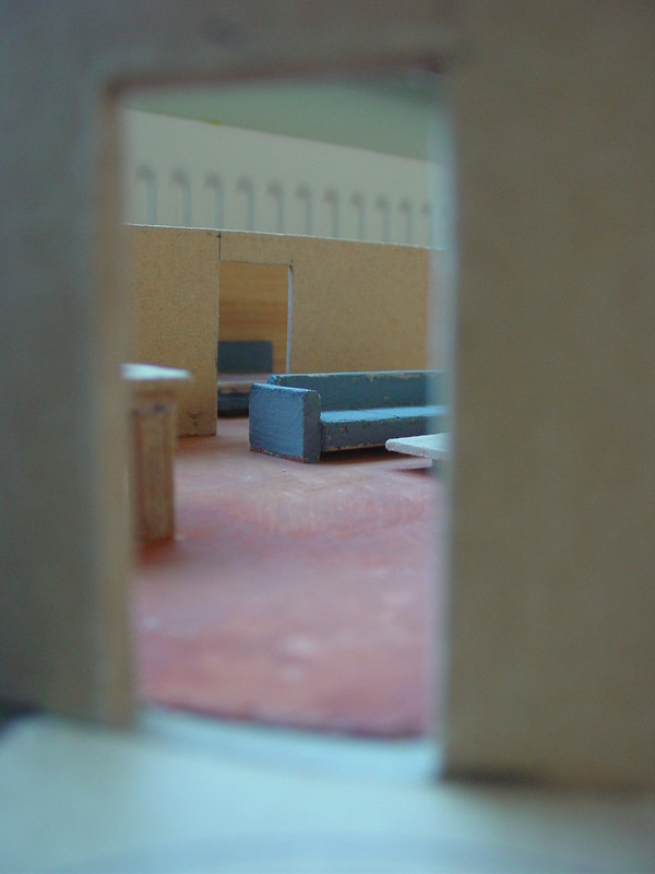

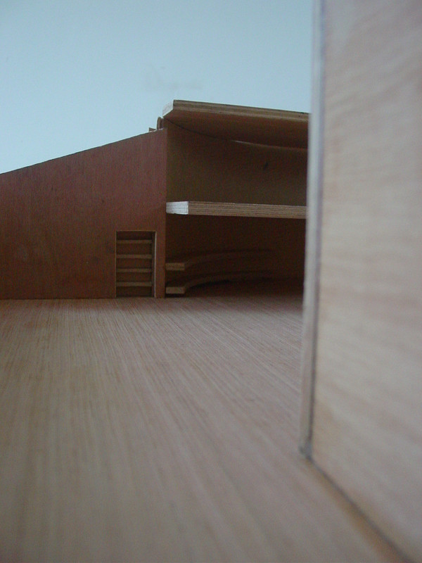

Dit is wel leuker (en duidelijker in mijn ogen) dan een tekening!
Precies mijn gedachten ook. :)
De inrichting voor de tweede verdieping is ook bijna klaar inmiddels.

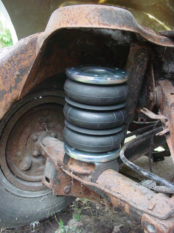

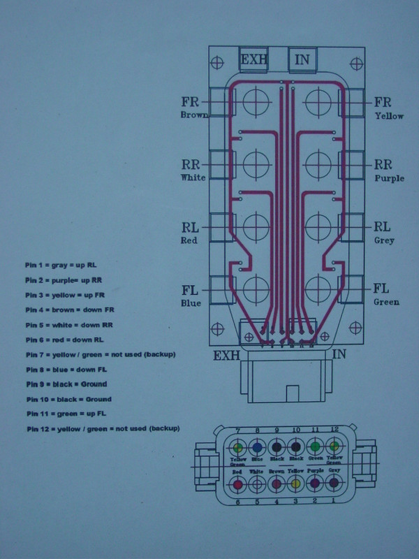

Het airride systeem is ook binnen gekomen...
Het moet nog passend gemaakt worden overigens.
Morgen denk ik wordt het wat minder tijd spenderen aan mijn garage miniatuur en weer aan de Batmobiel.

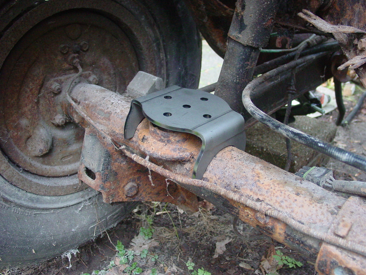

Eenmaal het airride systeem passend gemaakt moet ik alleen nog kijken ivm de schokbrekers, de achterste zitten niet in de veer maar direct op de achteras...
Dus dat is al een voordeel.
De voorste zitten wel in de veren, dus die moeten verhuizen...ergens anders naartoe.
Heb inmiddels een veer van de ophanging eraf gehaald en ben een beetje aan het puzzelen hoe de luchtbalg gemonteerd moet worden.
Kwam er nog niet echt uit, dus heb een e-mail gestuurd naar het bedrijf waar ik het gekocht heb.
Denk dat wat ik denk goed is, maar moet het wel met zekerheid weten.

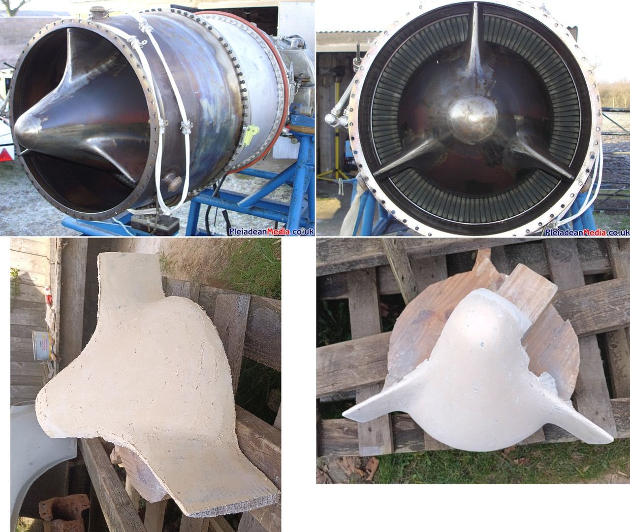

Vond nog betere foto's van het binnenste deel van de afterburner, heb ik toch niet slecht nagemaakt met de weinige foto's die ik had.
Er zijn twee replica bouwers die een originele hebben, eentje daarvan zit in Engeland.
Heb nu contact met hem en het ziet ernaar uit dat ik een 3D scan mag laten doen van de zijne!!!
Hij heeft een vriend die ook een 3D scanner heeft en heeft hem een berichtje gestuurd.
Als dit lukt, dan kan ik een exacte copy laten maken van het origineel.

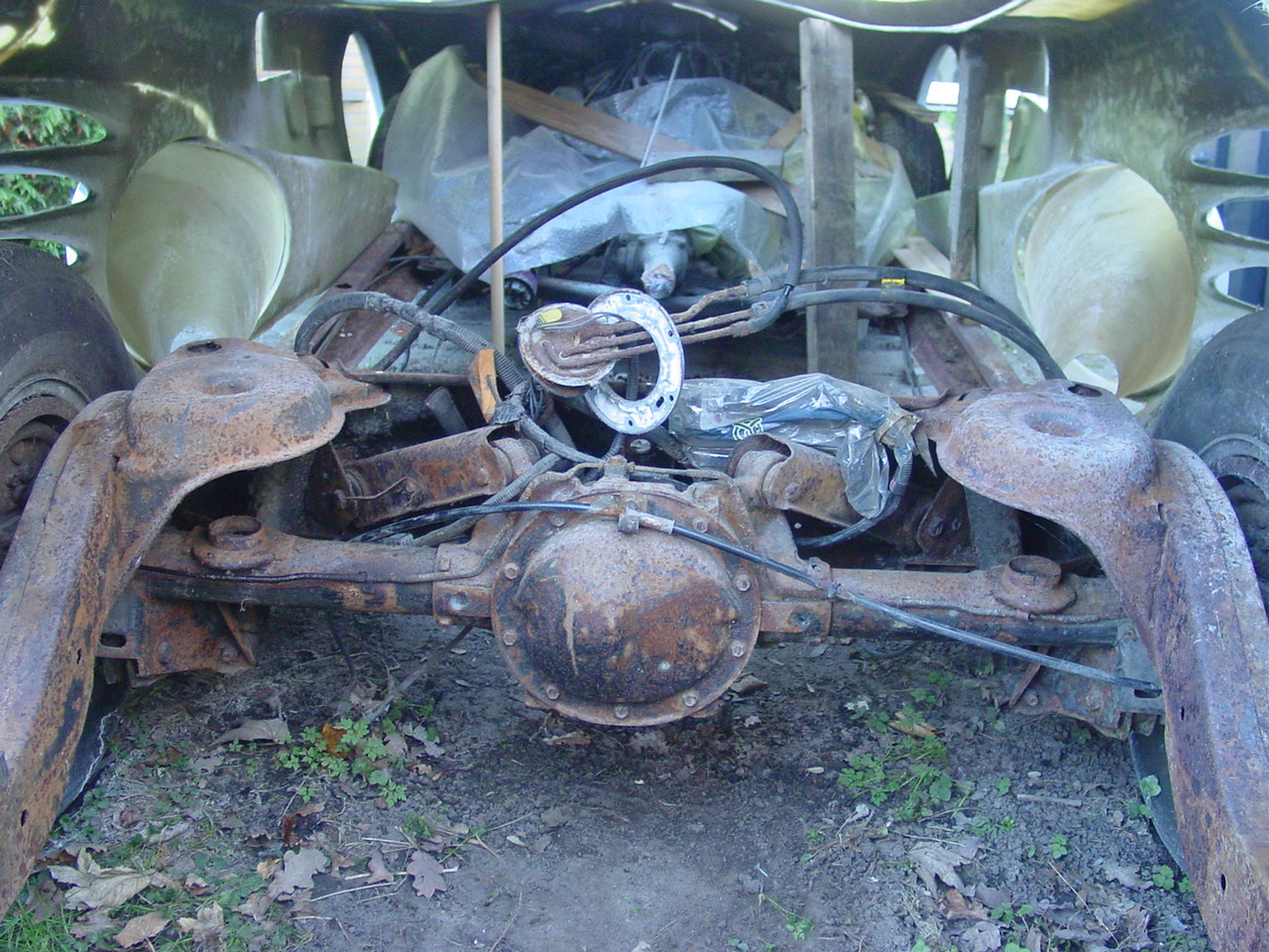

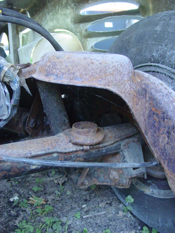

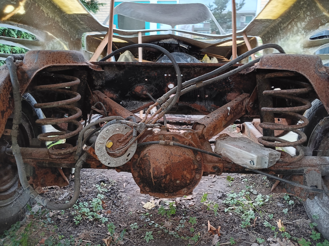

Gisteren de andere achterste veer verwijderd, het chassis staat nu helemaal naar beneden aan de achterkant en heeft meteen al bijna de goede hoogte.
Zal nog iets gaan zakken straks als het buizenframe erop komt, dat is alleen maar goed, want dan zit ik op de 15 cm hoogte.
Nu is het wachten totdat het lasbedrijf open gaat om een afspraak te maken om het chassis en body te brengen en het grote werk kan gaan beginnen.
Tevens nog wat foto's van de miniatuurgarage...
Let niet te veel op het schilderwerk, ik had niet veel verf meer die nog echt goed was, meeste was al een beetje dik en half opgedroogd, dus ik moet het nog een keertje opnieuwe strak schuren en in de juiste kleuren schilderen (de vloer dan, die moet bruiner worden), maar zo komt het geheel meer tot leven.

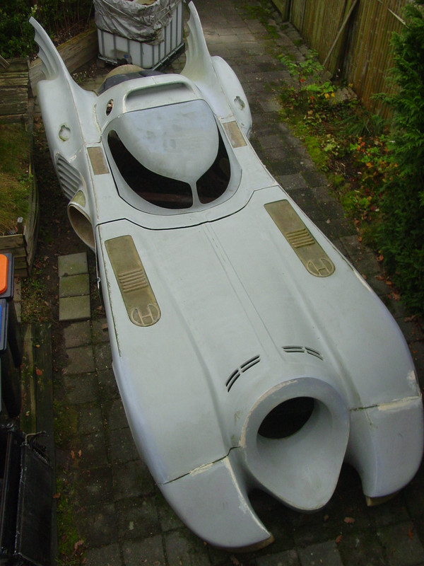

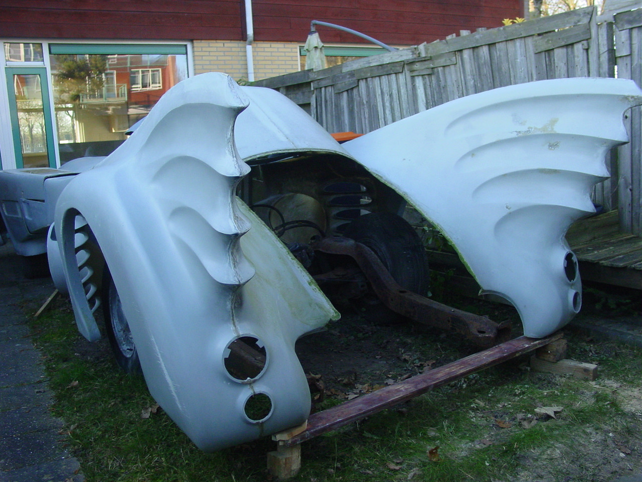

Ben toch bang dat ze het uit mijn tuin stelen, heb het body nu in twee delen en is met een paar man eruit te tillen.
Hopelijk gaat het spoedig naar het lasbedrijf, als het weer terug komt dan zit de neuspunt als het goed is vast aan een scharnier aan het chassis, alleen nog even kijken of ik het achterste deel ook vast kan zetten.
Er moet een hele rand aan de onderkant gepolyestert worden, een deel ervan komt dan aan het chassis vast te zitten.
Echt balen dat ik nu geen polyesterwerk kan gaan doen.
