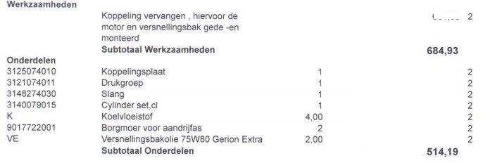

Dit is er bij mij gedaan !
full
Waar het op neerkomt is dat ik ex btw op ca 1200 euro uitkwam, incl btw op ca 1450 euro.
Ja, het nieuwe rijden gaat mij niet lekker af in de iQ. :) De Honda Civic hybrid (ook al was het een automaat) was veel beter te rijden met een defensieve rijstijl. In de iQ is het voornamelijk leuk sturen, af en toe terugschakelen bij bochten en rotondes. Dan geniet ik het meest van mijn bakkie. Het is jammer dat je de wat karige uitvoering heb en niet de Aspiration. De JBL speakers verbazen mij nog regelmatig en in combinatie met een bluetooth dongeltje makkelijk Spotify aan te zetten in de auto. Helaas dat de stuurwielbediening dan alleen werkt wat betreft volume, maar dat je voor de content, volgende track etc toch echt op telefoon of smartwatch moet zijn.
@Meike: Poeh, dat zijn inderdaad flinke kosten voor wat je zou denken een gewoon vervangingsdeel. Het UK Toyota forum is vrij actief, daar is nog wel eens wat te vinden. Hier bijvoorbeeld een topic over deze resonantie, waarin ook iemand schrijft dat hij op een gegeven moment niet meer kon rijden en schakelen. Klinkt als jouw probleem. Zijn koppeling was ontploft, en na vervanging was de resonantie weg. Vervangen voordat hij ontploft lijkt me wel wat schade te schelen... Maar ik wacht sowieso nog even jouw bevindingen af! :)
