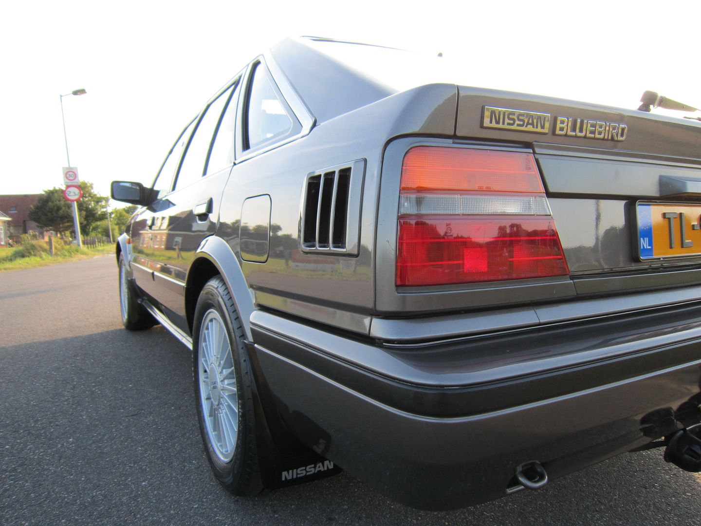

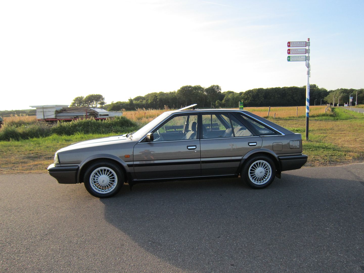

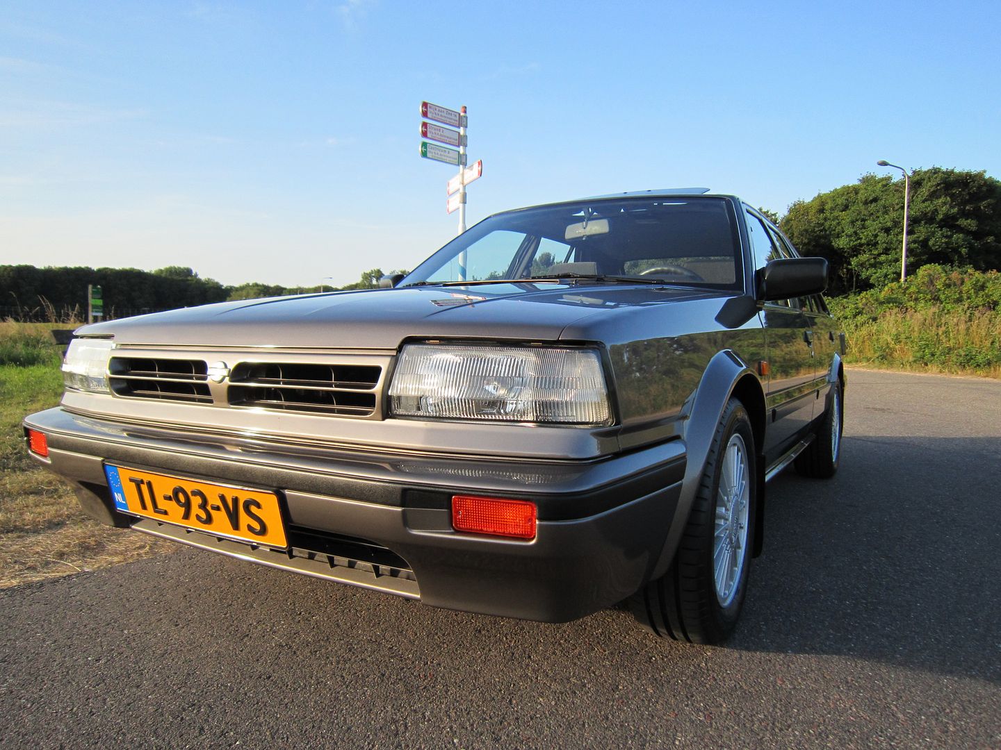

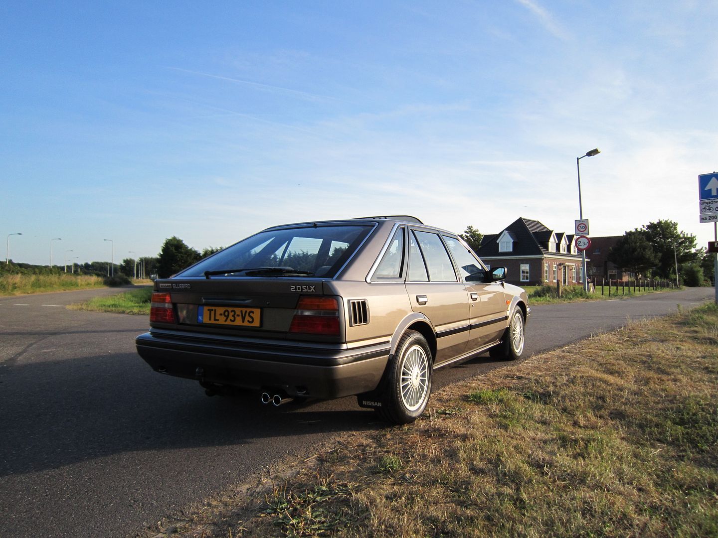

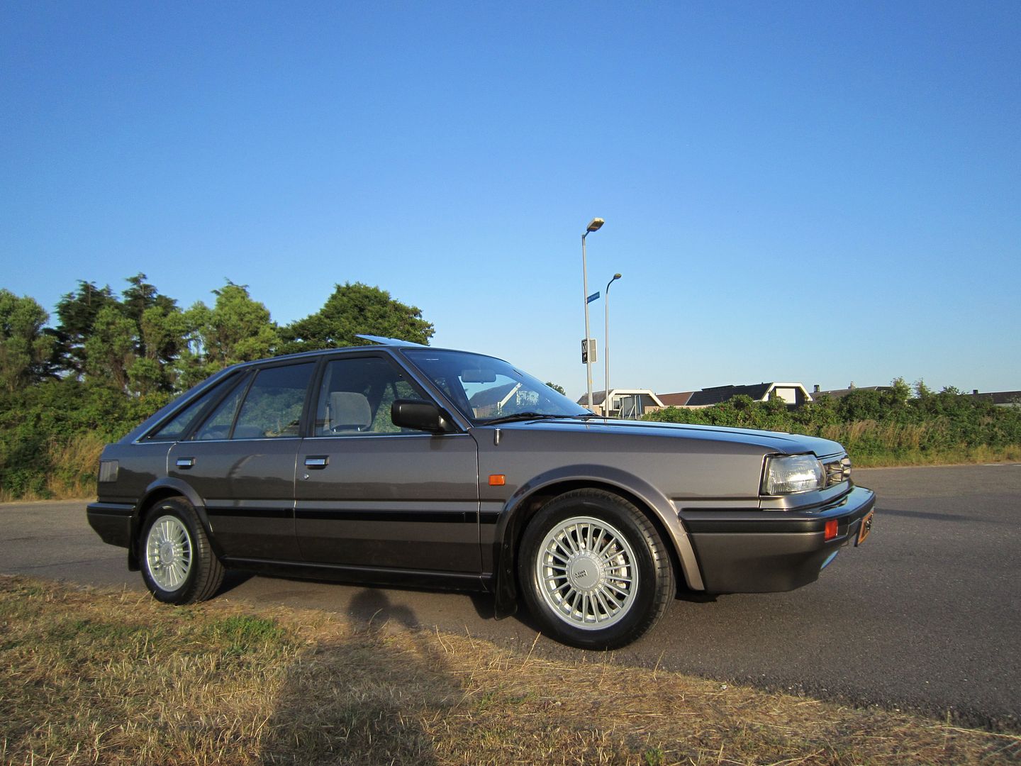

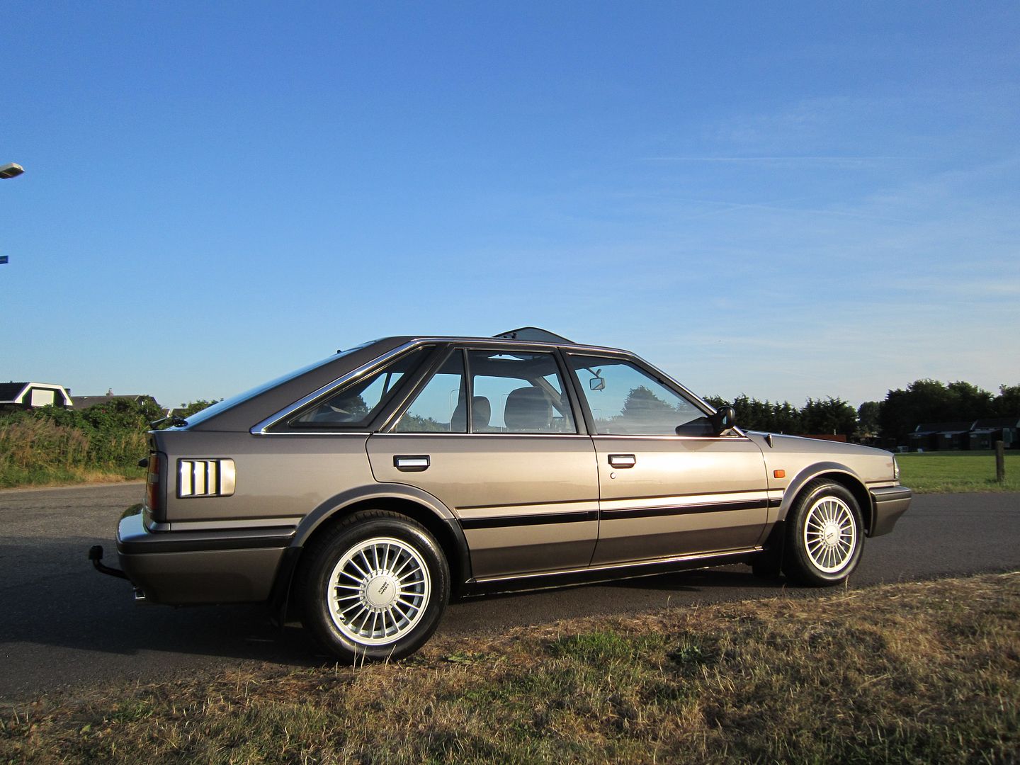

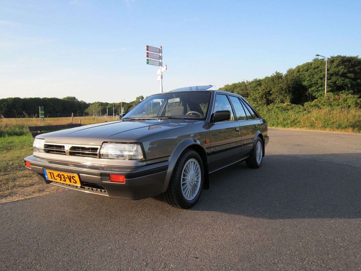

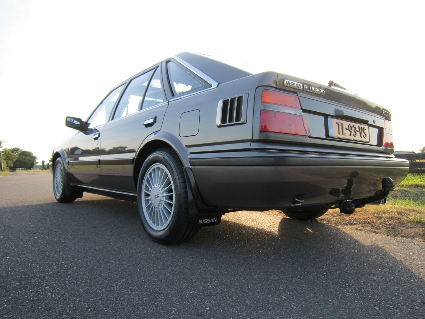

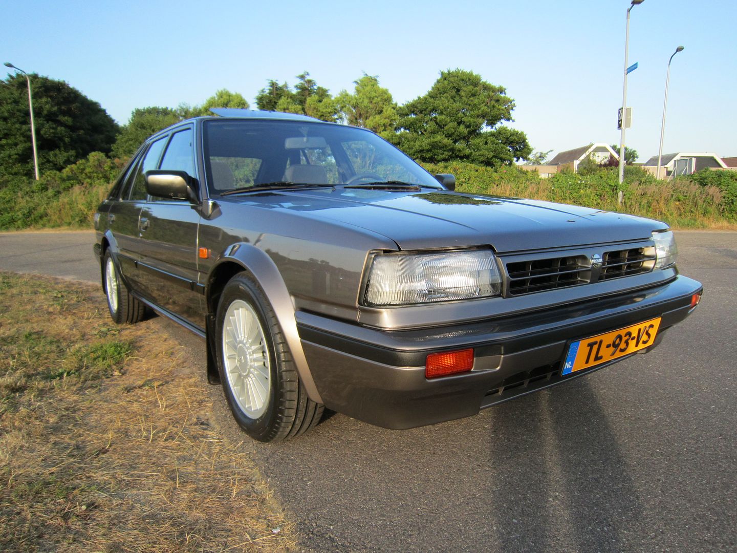

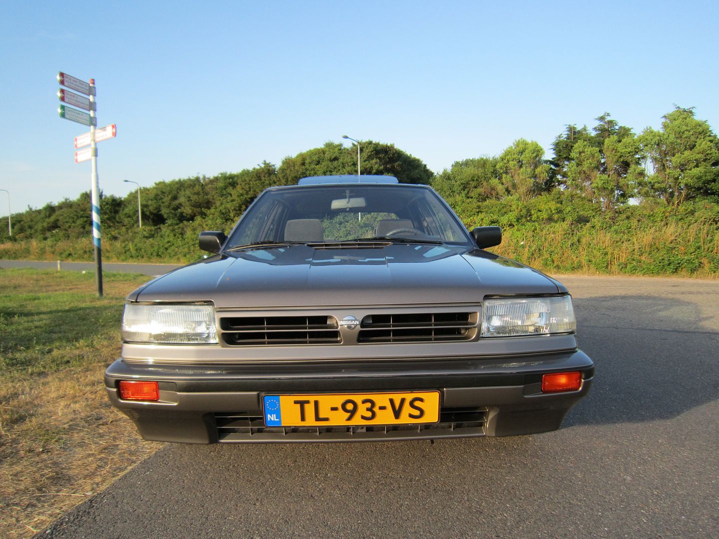

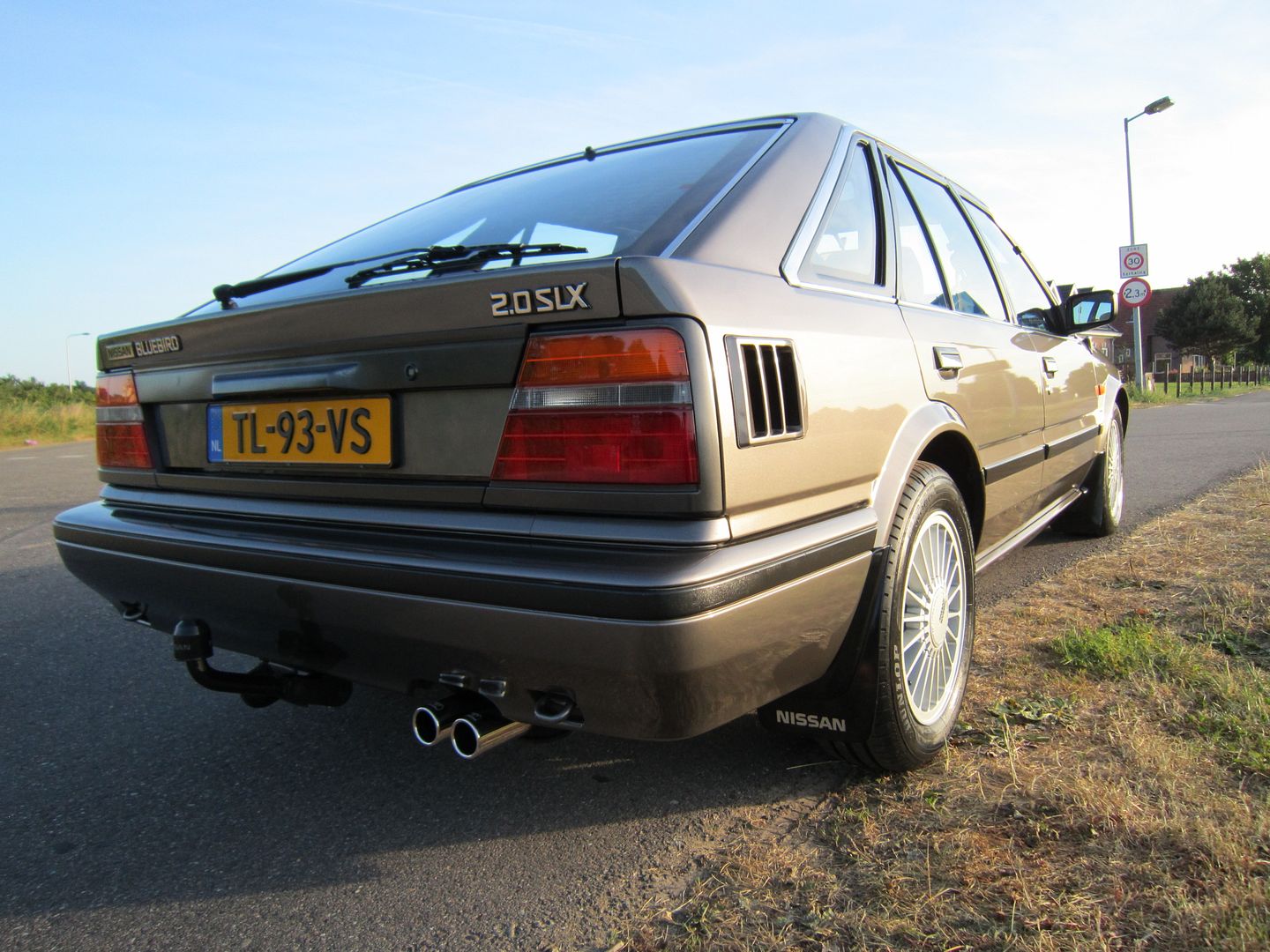

Gisteren was het veel en veel te warm om te poetsen, dus ik ben gaan poetsen. Zondagmorgen om half 9 aan de slag gegaan en non stop doorgegaan tot 20:00. Al met al mag het resultaat er wezen.
Stappen:
-uitgebreid gewassen, smartwash
-kleien, smartclay icm last touch
-Kleine lakschades bijgetipt
-polijsten, SSR1 icm hex logic green. Voornamelijk 2-3 passes gemaakt.
-Black hole icm zwarte LK pad
-twee lagen smartwax concourswax
-Deurstijlen met Meguiars M66
-velgen in de concourswax (waarom ook niet)
-banden in de high gloss van meg.
-kunstof met smartdetail
-motorruimte in de synt. spray detailer

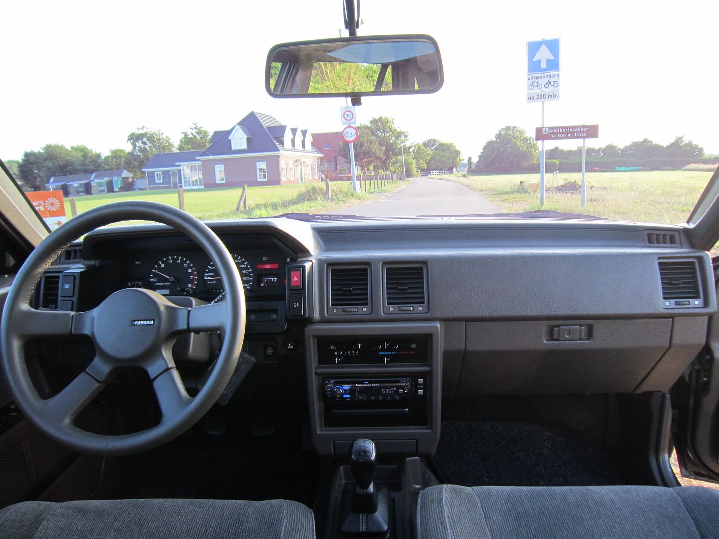

-interieur uitgezogen, in de fabric quard
-dashboard e.d. in de meg. natural shine
-ramen met mothers glass cleaner
Ben ook helemaal gek van deze velgen. De velgen passen zoveel beter dan de borbets!
