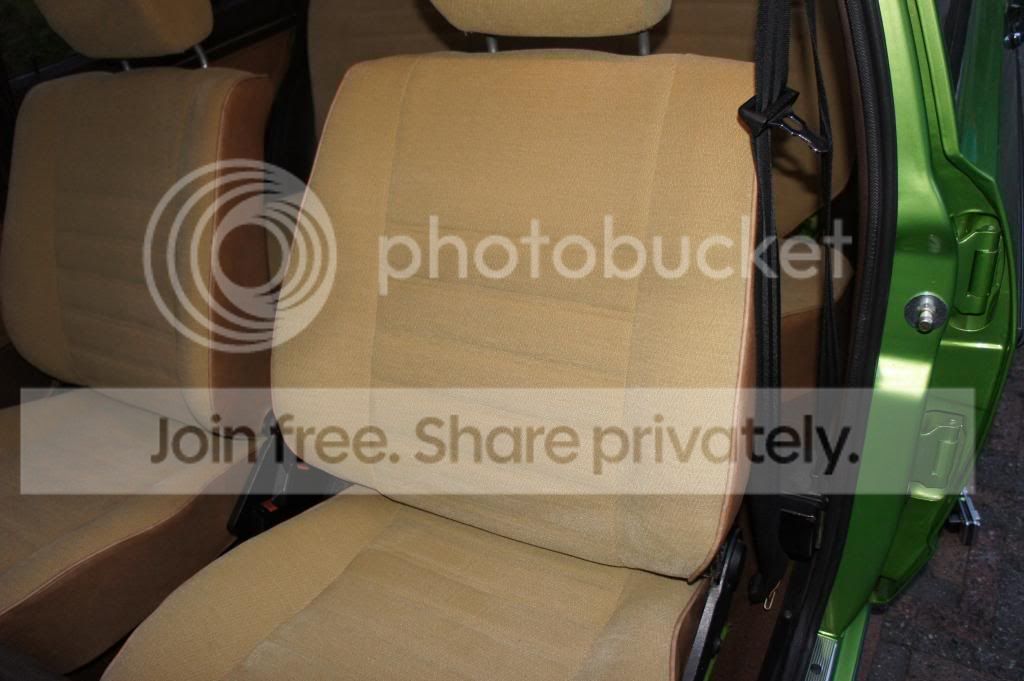

Prachtige kleur, die stoelen; ze lijken perfect bij de rest van het interieur te passen!(y)
Dat ziet er goed uit, zeg (y). De kleur past inderdaad goed bij de rest van het interieur. Maarre...wat heb je nou aan je spiegel hangen?

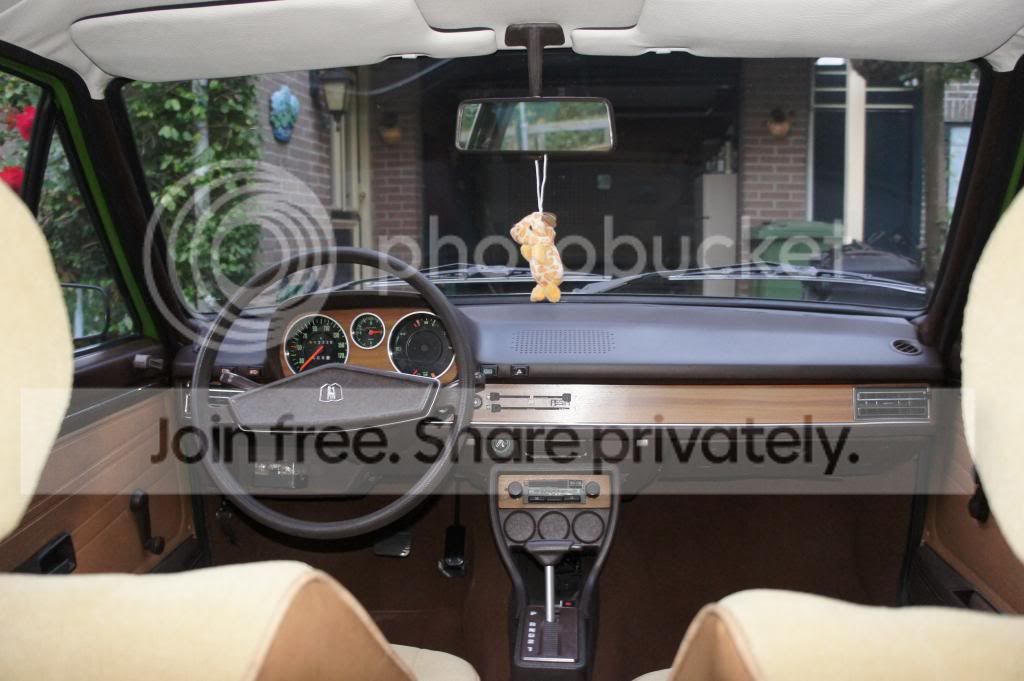

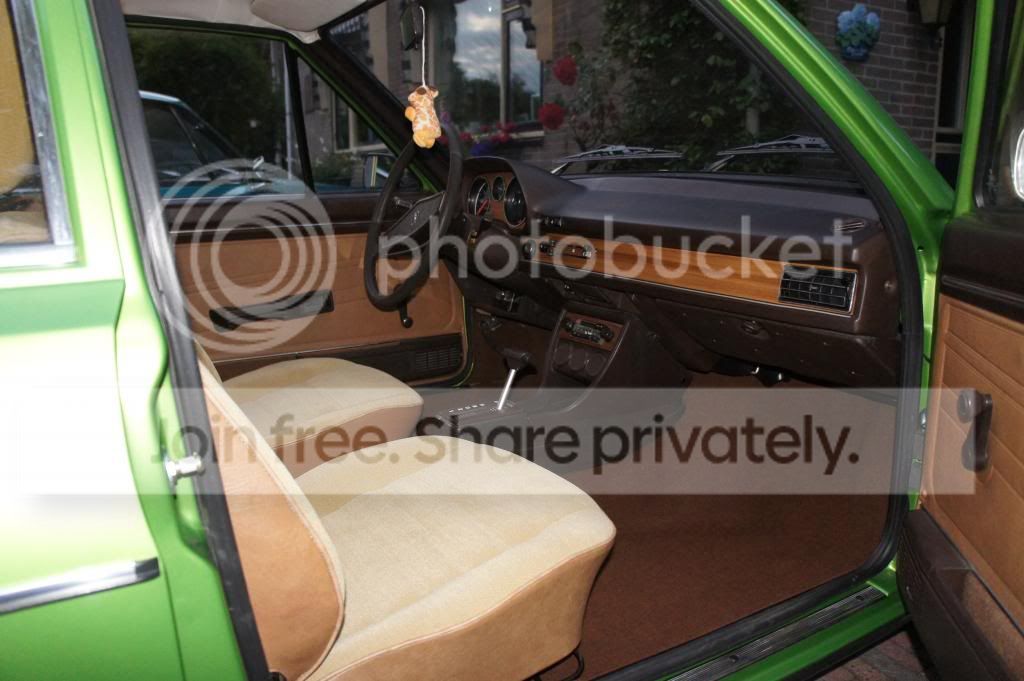

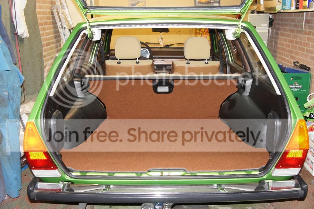

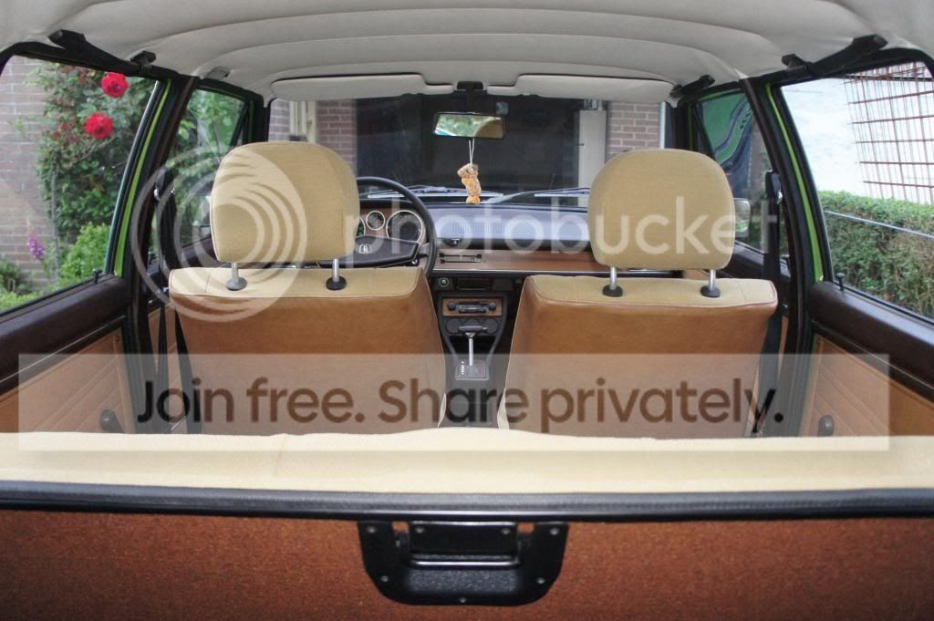

Nu nog even wat meer foto's van het interieur.
Echt prachtig!(y):eek: Is hij helemaal naar je zin, Rush? En wat moet er nu nog aan gebeuren?
Wie had dat kunnen denken: van een uitgebrand hok tot dit schitterende resultaat! Nogmaals petje af hoor. En @Relaks: je pakt het ook grondig aan zie ik, goed bezig (y)
@Niels,PR'74: De auto is klaar voor gebruik. De motor loopt en de automaat grijpt aan als ik hem in de D of in de R zet. Er is gerust nog wel wat werk zoals het tectyleren van de holle ruimtes aan de bodem van de auto, in de wielkasten voor wil ik nog kunststof binnen schermen monteren.
Ach en verder is het puntjes op de i zetten al weet ik niet eens wat maar er komt altijd wel weer iets te voorschijn weet ik uit ervaring.
