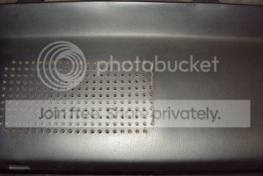

Op de Passat meeting van 1 1/2 jaar geleden bij ons in Nederland vroeg Michael L. uit Ingolstadt of ik zijn dashboard wilde repareren. Hij had van Olaf gehoord dat ik wel eens eerder zoiets gedaan had.
De scheur is niet eens zo groot maar hij zij dat hij er zo ook niets aan had.

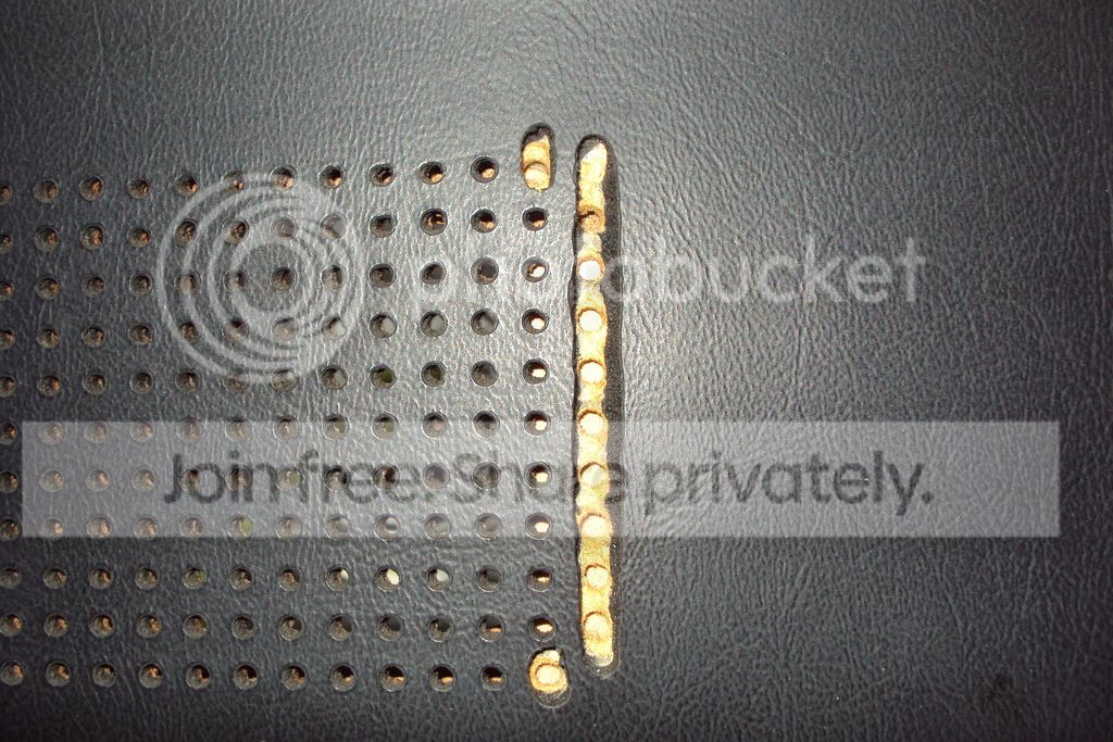

Het is te dun om er hars tussen te laten lopen dus eerst maar de boel open frezen. Deze rij gaatjes wordt dus opgeofferd.

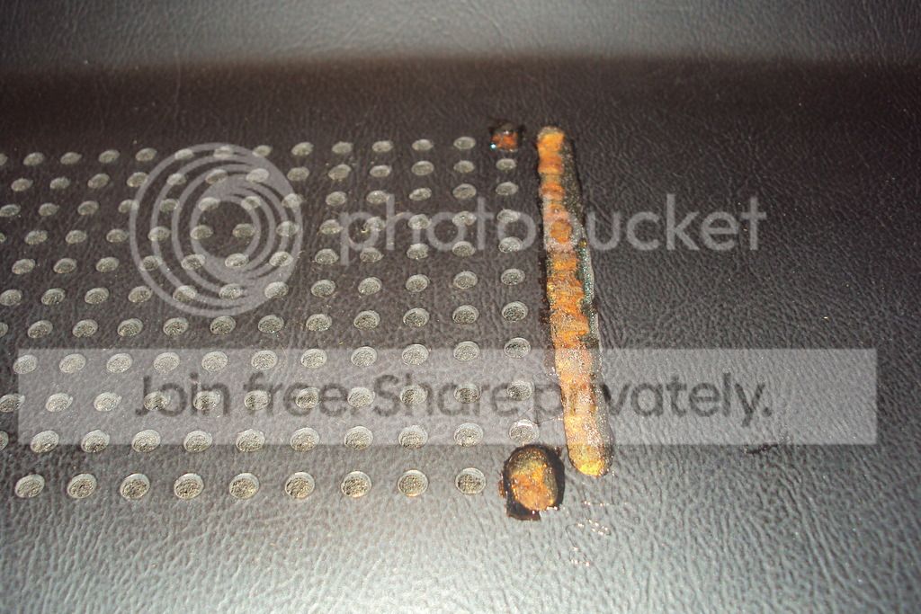

Zo de boel zit vol. Eerst laten uitharden en dan maar schuren.
Je moet wel lef hebben om het zo rigoureus aan te pakken. Zo slecht is het dashboard niet. Maat gezien jouw ervaring met repareren van dashboards komt dit vast wel goed. Succes(y)

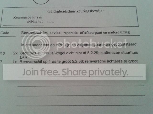

Het was weer tijd voor de tweejaarlijkse APK van mijn Passat. Nou heb ik de afgelopen twee jaar amper 1.800 km gereden dus vol vertrouwen naar de garage en hup de brug op:
Jammer maar helaas; afgekeurd:
Werk aan de winkel dus. Eerst heb ik het stuurhuis aangepakt. De hoes was gescheurd en dan is er maar 1 oplossing: vervangen die hap. Nadat je de spoorstangen en de verbinding met de stuurkolom heb losgemaakt. kun je het complete stuurhuis loshalen en door het rechter binnenscherm er uit trekken:

Tweede punt van afkeur: remverschil achteras te groot. Hier bleek de rechter wielremcilinder lek te zijn:

Vandaag opgegaan voor de herkeuring met positief resultaat!
