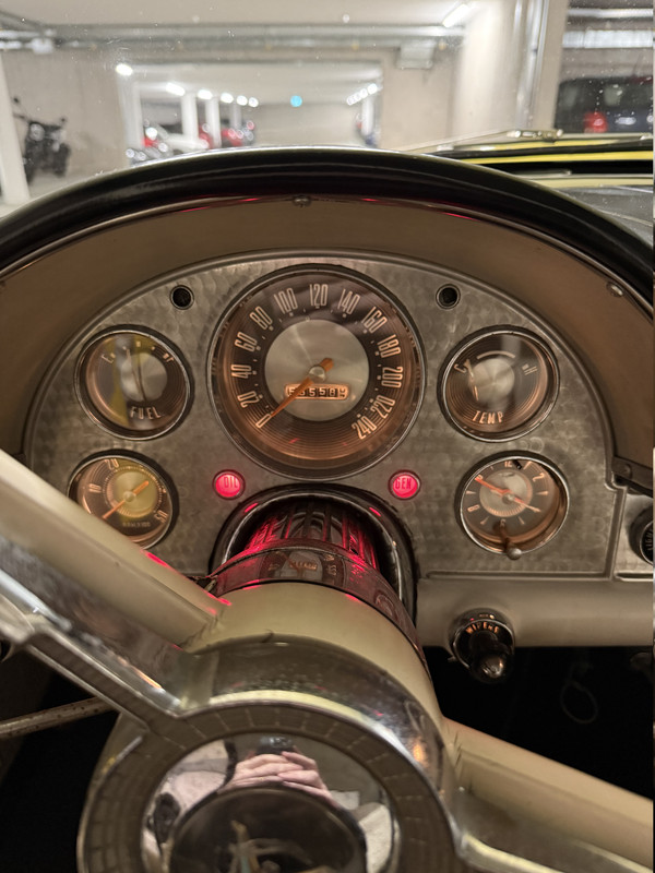

Groot licht staat nu uit ;)

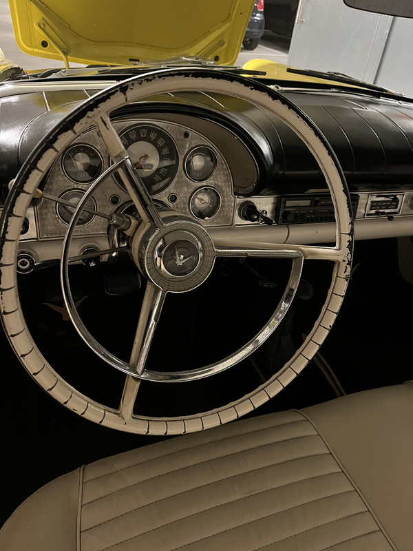

Normaal is dat een blauw lampje... Veel oudere amerikaanse auto's hebben die voetschakelaar op die plek zitten. Gaan nogal eens stuk (maar 46, vocht e.d.)
Waarderingen: JL86
Nee, eerste instantie gebeurde het overdag, dat rode lampje is niet heel erg scherp dus dat viel mij niet op.
Voordat de auto van de zomer onderhoud heeft gekregen wilde de verlichting nog wel eens knipperen, dus ik dacht wellicht is het dat. Gisteravond gereden toen het donker was en dat was dus niet het geval.
Maar zo fel is het grote licht nu ook weer dat ik gisteravond dacht van hé dat is wel heel veel licht. Een auto van de jaren 50 heeft wat andere verstralers dan de moderne matrix van m’n Tesla waarmee je het hele dorp verlicht ;).

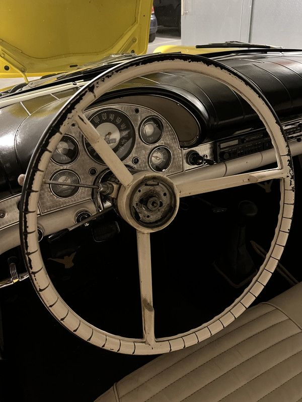

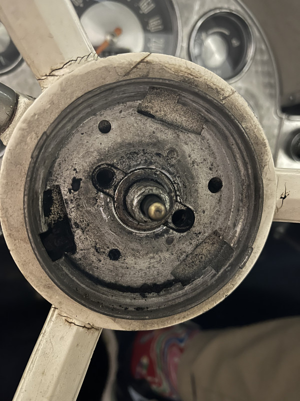

Vandaag begonnen met het stuur, ik wil hem gaan schuren en dan opnieuw in de lak zetten. Een nieuw replica stuur kost snel $400 in Amerika dus het is het proberen waard.
Toeter gaat er vrij makkelijk af, kwestie van aanvoelen, indrukken en naar links draaien. Lastige is dat je stuur mee wilt draaien, dus even stuur tussen je benen klemmen en het zo voor elkaar zien te krijgen.
Hoofdmoer eraf en nu loop ik vast. Ik krijg het stuur er niet af, heb ik hier verder nog een speciale stuur sleutel voor nodig? Iemand ideeën?
Zit er schroefdraad in de 2 binnenste gaten? Dan even een soort poelietrekker maken van een stukje staal? Bij m'n Nissans was het een conisch gedeelte, waar je het stuur op schoof en vastklemde door de vastdraaidende centrale moer. Bij m'n Landrover zat er een borgboutje dwars op de stuurstang.
AI is dan toch een handige tool:
Step-by-Step Guide:
  1. Safety First: Park the car with wheels straight, then disconnect the negative battery cable.
  2. Remove Horn Ring: Firmly press inward on the horn ring and twist it to the left until it releases and lifts off.
  3. Loosen Center Nut: Unscrew the large center nut, but leave it threaded on by a few turns to keep the wheel from flying off when it breaks loose.
  4. Attach Puller: Thread the two 5/16 bolts into the designated holes on the wheel hub and snug them with the 1/2 inch socket, centering the puller.
  5. Extract Wheel: Slowly tighten the center bolt of the puller tool; this will press against the steering shaft and pull the wheel off its splined hub.
  6. Final Removal: Once loose, remove the nut and carefully pull the wheel off, potentially tapping the back gently if it's stubborn.
Ik draai de moer er weer op tot hij ongeveer gelijk zit met de as. Als het stuur nu loskomt kan het niet tegen je eigen hoofd komen of iets anders beschadigen. Dan met je benen het stuur naar je toe trekken, eventueel wat tikken met een rubberen hamer. Tot nu toe altijd zo gelukt.
