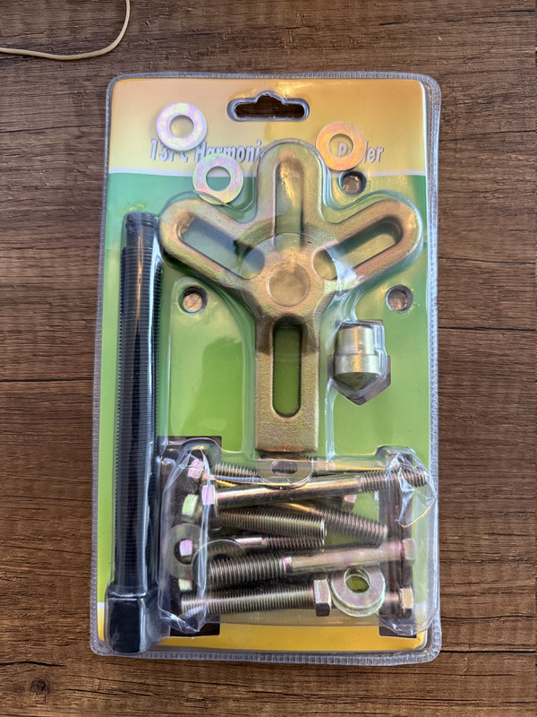

@A3 White , bedankt voor de tip heb precies die set gekocht. Net geleverd, zal vandaag of morgen maar eens een poging wagen :)

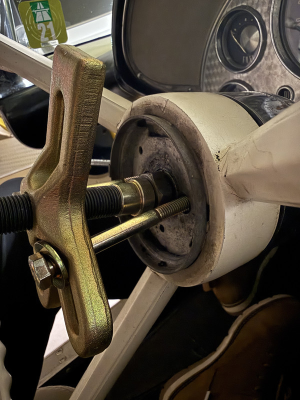

Hij wil niet los! Hij staat er ook niet heel erg op deze puller. Ik moet oppassen dat ik het schroefdraad van de stuurkolom zelf niet teveel beschadig want dan ben ik verder van huis… ik krijg geen beweging in het stuur zelf :(
Ik kan het op de foto's op de vorige pagina niet goed zien, maar zit er niet nog een soort borgringetje voor?
Ik begrijp zo op de foto ook niet helemaal hoe deze puller werkt. Ik heb zelf meerdere sturen losgehaald, maar nooit dergelijk gereedschap nodig gehad. Misschien gewoon wat WD40, geduld en voorzichtig een paar tikken met een hamer?
Hier draai je de centrale bout in.... trekt dan aan de twee boutjes die los in het stuur gedraaid worden... Ik vermoed een conische verbinding naast de spiebanen.... Die dient los te schrikken... maar waar kan je op slaan met een hamer, zonder het kunststof te beschadigen....
Het is allemaal vrij krap en wil het interieur en het glas niet verder breken door met een hamer te gaan slaan, er is echt heel weinig ruimte achter het stuur beschikbaar.

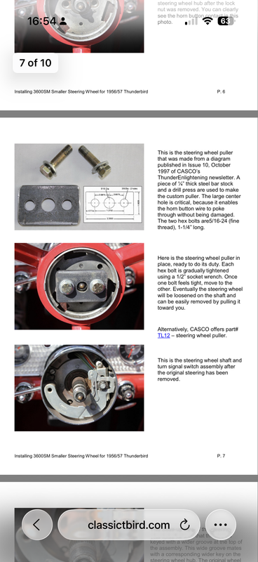

Dit is een instructie die ik online heb gevonden, in principe hetzelfde alleen een ander type puller. Zou in principe niet uit moeten maken lijkt me.
Zo iets had ik ook voor m'n Nissans gemaakt... Als ik het zo lees dien je niet de centrale grote bout vast te draaien, maar door om de beurt, per kant, de kleinere boutje ieder keer een kwart slag vaster te draaien en duw je het stuur van de conus af.

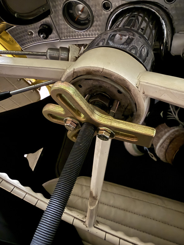

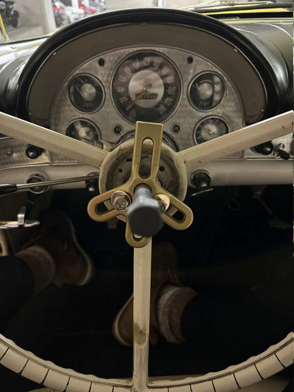

Poging 2 maar er lijkt geen beweging in te zitten… op een gegeven moment krijgen ik de schroeven niet verder gedraaid en gaat het stuur mee draaien.
De moer heb ik op dezelfde hoogte zitten als de naaf.
Heb ook een paar keer op de achterkant van het stuur met m’n palm een klap proberen te geven.
De verbinding zal moeten schrikken.... het is door de conische vorm een klempassing. Op de foto zie ik dat de kleine boutjes niet strak aanliggen door de ringen... Dan veert alles wat. Kunnen de kleine nog wat strakker aangedraaid worden?
Centrale moet wel ver genoeg losgedraaid, wellicht verwijderd?
Paar tikken zal je moeten geven en de handpalm zal niet veel doen.
Wellicht 40 jaar + dat dit heeft vastgezeten.
Er zal wel wat corrosie tussen de naaf en de as zitten waardoor het moeilijk gaat. Zit die centrale moer trouwens wel los genoeg?
De centrale moer zit gewoon los, denk een halve cm van het stuur zelf. Wellicht zal het idd met corrosie te maken hebben!
