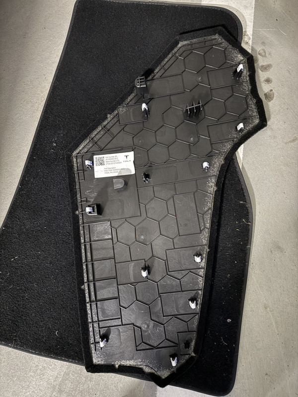

De filters zitten achter de panelen bij de passagier verstopt. Dus je moet het zijpaneel van de tunnel verwijderen en het paneel onder de glovebox.
Ff filmpje op YouTube gekeken, 5 minuten werk… niet dus :ROFLMAO:.
Het zijpaneel zat goed vast, uiteindelijk wel los gekregen

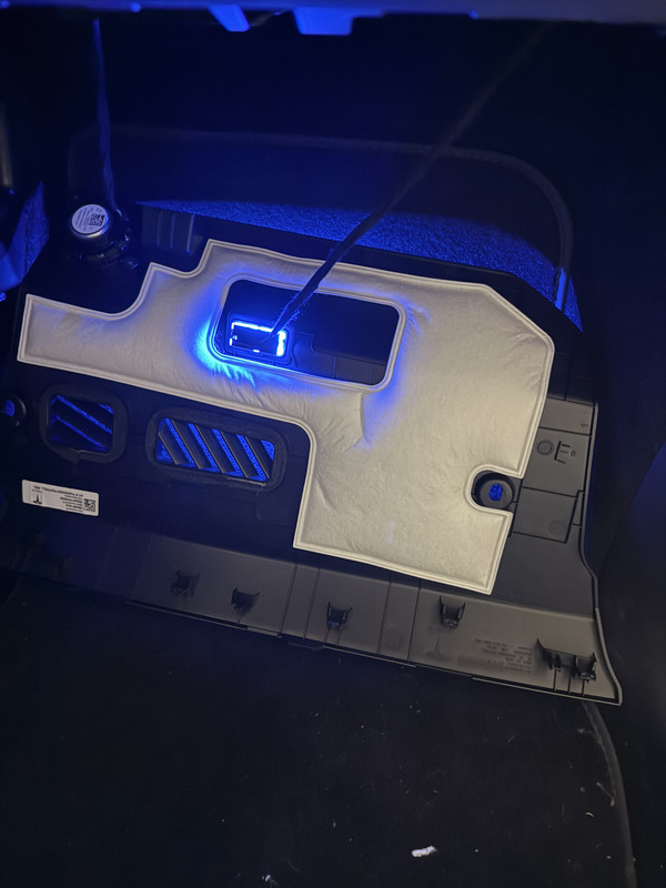

Het paneel onder de glovebox los gekregen, op de YT video zaten ze met plastic plugjes vast die je eruit kunt wippen. Die had ik eentje, maar de andere was een torx schroef. Gelukkig had ik twee torx bitjes bij m’n elektrische schroevendraaier zitten en laat nou net eentje precies passen!
Verlichting ontkoppeld, speaker zit nog vast, niet zo erg!

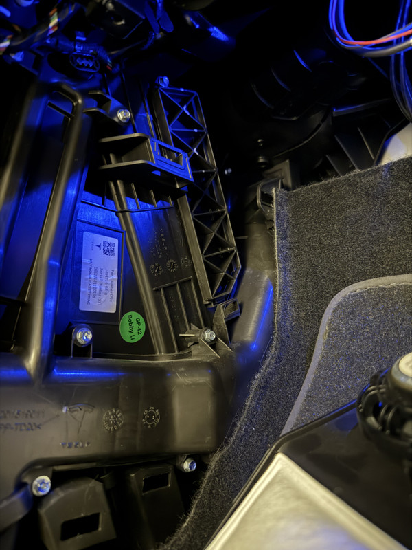

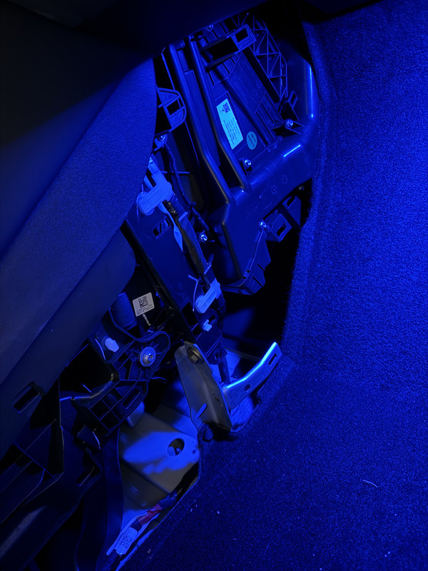

De filter zit boven in, met aan de bovenkant een moertje. Ik heb helaas nog niet dit formaat moersleutel kunnen vinden, ze zijn behoorlijk klein :(
Eenmaal dat open, moet je de filters er vrij makkelijk uit kunnen halen.

Het is niet heel erg makkelijk inderdaad, maar naast de auto op je knieën zitten dan lukt het redelijk. Alleen het is heel donker en je hebt blauw licht dat in je gezicht schijnt :ROFLMAO: . 1 keer in de ca 3 jaar is voldoende!
Je zal een lenig mens zijn om dit te klaren zonder jezelf in pijnlijke rare kronkels te hoeven bewegen.
Daar lijken auto’s op ge engineerd te zijn. Afgelopen zomer andere kabels van achterlicht naar control module onder het stuur gelegd, daar lig je inderdaad niet lekker draadjes te pielen
Herkenbaar. Videootje: 3 minuten.... ben een uur of 4 bezig geweest met een gekneusde rib als bonus. Bij mijn auto zit er een schroefje met 2 mm torx gat in, maar bijna geen ruimte daar om gereedschap te kunnen gebruiken (rateltje). De Tesla monteur kon me lachend vertellen dat zij er een speciaal dopje voor hebben.....

Volgens mij zitten ze allemaal anders in elkaar! Ben nu 45 min bezig geweest, maar ik moet nu naar de winkel. Heb een moersleutel 6 nodig en die heb ik niet. 1/4 inch is net te groot. Maar ik vraag me ook af hoe ik daar bij kan komen lol.
Denk dat het een steek-ringsleuteltje met schuine kop wordt... er komt bijna geen kracht op, mag een flutmerk zijn...
Ik kon met mijn engelse maten doppendoos (bijna alle schroefbitjes hebben op de steel een engelse maat), op de torxbit, kort verlengstukje en de ring voor "tussen de vingers draaien" erop een constructie maken, gammel, maar paste net..... Zonder torxbitje zou een dopje 6 mm en zo'n ring voor tussen de vingers al voldoende kunnen zijn... Maar ik ben pas bij 1 doppendoos zo'n ring tegengekomen die je kan gebruiken tussen de vingers.....
