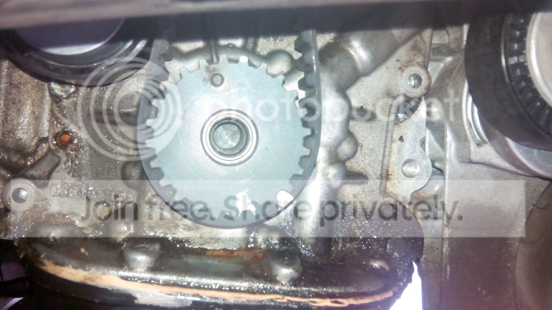

Die foto zegt me niet zo veel.
Ik zie de poelie van de nokkenas niet.
bovendien hoeft de waterpomp, die hier op de foto staat, helemaal niet getimed te worden.
stoterstangen90 zei:
Omdat de d-riem aangedreven waterpomp kapot was gelopen was de d-riem zijn spanning kwijt. Daardoor heeft hij kunnen verspringen op de krukaspoelie. Wat je ziet: ik heb de d-riem gemarkeerd met verf op de nokkenaspoelie en krukaspoelie, de riem verwijderd en het hele spul op de merktekens weer op de juiste timing gezet. Vervolgens de verftekens overgenomen op de nieuwe riem weer en alles weer terug gezet om te controleren of en hoeveel hij daadwerkelijk was versprongen. Ten slotte een compressietest uitgevoerd. Normaal zou je die laatste twee omgekeerd doen, maar de hele distributie was in een paar seconde zo verrot gedraaid dat ik dat niet meer aandurfde. Riemen, rollen en pomp had ik bovendien toch al in huis. Voor de goede orde, dit was dus secondewerk (het waterpomplager lag in stukken onder in de d-riemkap) en één tand meer en de hele kleppentrein was kapot geweest. Oftewel, er is niet veel nodig om de foto's van Paulus te krijgen, ook al heeft TinyK dat misschien nog nooit mee gemaakt...
Wij hebben motorschade gehad bij onze A3 TFSI nadat de ketting was versprongen bij het starten.
Schade aan de zuigers en kromme kleppen als gevolg (van dezelfde omvang als de schade op de foto's van Paulus) plus nog wat ander beschadigde onderdelen.
Ik stond er zelf versteld van hoeveel schade het kan aanrichten als een ketting verspringt (of riem breekt), zelfs bij lagere toerentallen. Maar goed, ik ben op de vlak ook totaal niks gewend (geen eerdere of meer praktijkervaring) en ben ook niet echt into het technische van motorentechniek.
Wat ik hiermee wil zeggen, mij schijnt het niet vreemd dat de schade ontstaan is bij het knappen van de riem bij 1500 tpm.
