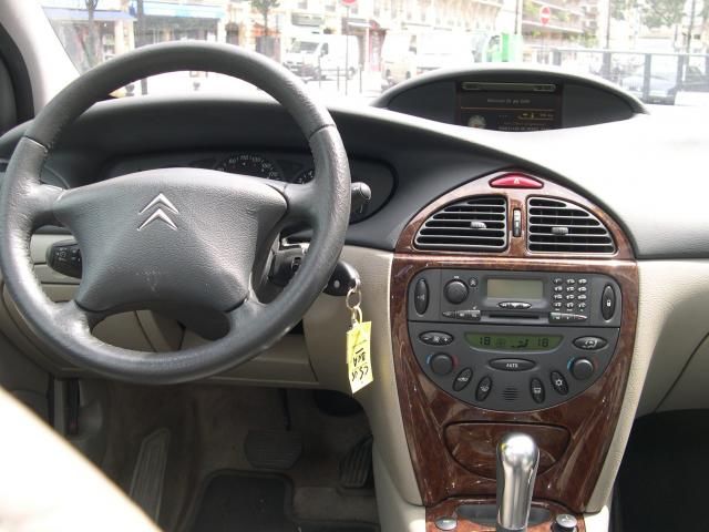

Goed bezig Nico. (y) Ik vind originele radio's stukken beter staan als ze een geheel vormen met de middenconsole. Dan vind ik een achteraf ingebouwde radio spuuglelijk.
Voorbeeldje:
Bah. Zo hoort het:
