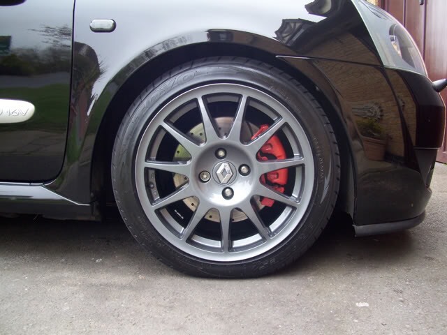

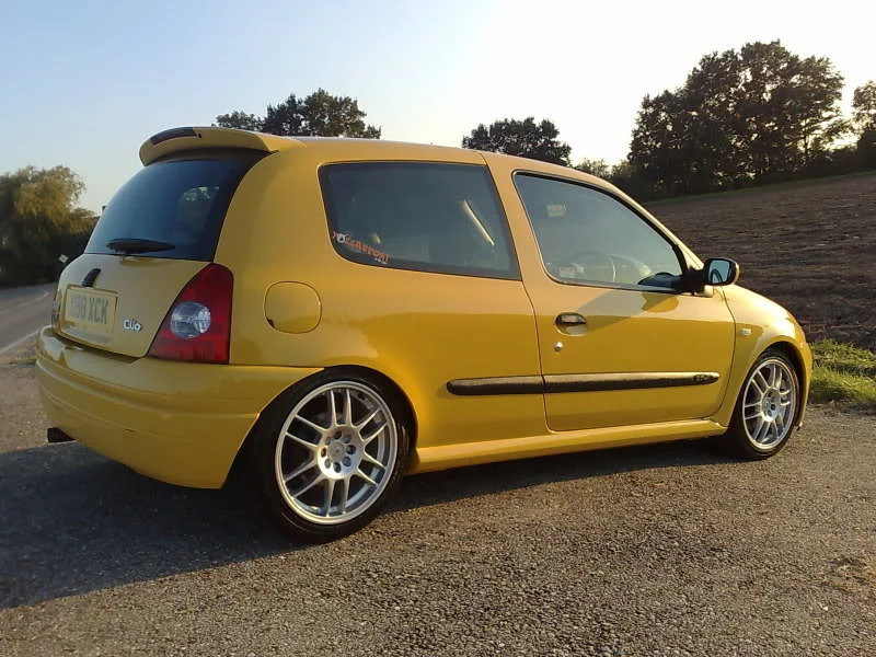

4) Spacer achter, 1 cm, spacer voor 5mm? of achter 1,5 cm en voor 1 cm?
5) 16 inch? Maar welke?

OEM Renault Reversi 16 inch
Optie 3)
Speedline Turini

Verder goede plannen Nico(y). Velgen optie 3 vind ik het mooiste
Qua velgen zeg ik zonder twijfel optie 2. Lekker tegendraads en eigenwijs. (y) 1 en 3 zijn weliswaar ook leuk maar wel een veel veiligere keuze als je het mij vraagt.
Optie 2)
Brr... blijf daar maar ver van weg... Afgrijselijk vind ik ze haha.
Mis nog wel de 16" 182 wielen in antraciet in je lijstje overigens ;)
En anders ga ik voor optie 3 (y)
Ach ja....er zijn veel tegenstanders van Reversi, helaas past menig Renault velg in 4x100 extreem goed op het oudere spul van de VW groupe, en deze velgen hebbend daardoor wel een hogere waarde dan ik persoonlijk wil uitgeven aan velgen.
adinsx zei:
Optie 2)
Voor en tegenstanders. :D Die 182 wielen vind ik persoonlijk wel netjes maar ook een tikkeltje saai. ;)
