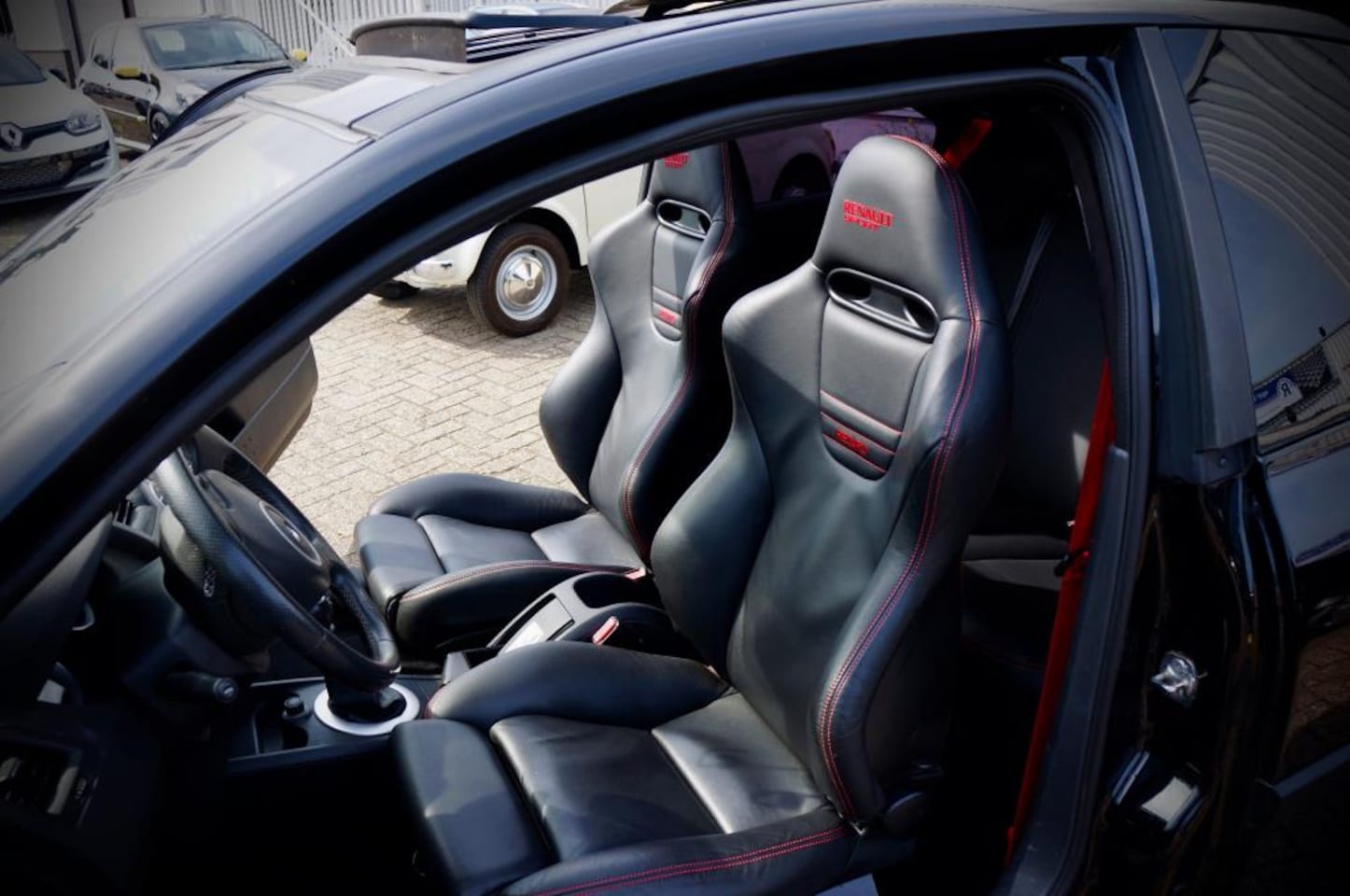

EN nee ik heb er volledig lederen Recaro Trendlines in.

Mechanix zei:
Poh, dat zijn mooie stoelen!(y)
Ja dat is deel 1 van in de ochtend wakker worden. En dan in de avond lekker je rug ertegen, dakje open en naar huis sturen met de CC op 84. Ik weet niet of ik ooit rustiger heb gereden met een auto dan met deze maar gek genoeg is die daar ook heel erg geschikt voor.
