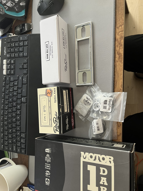

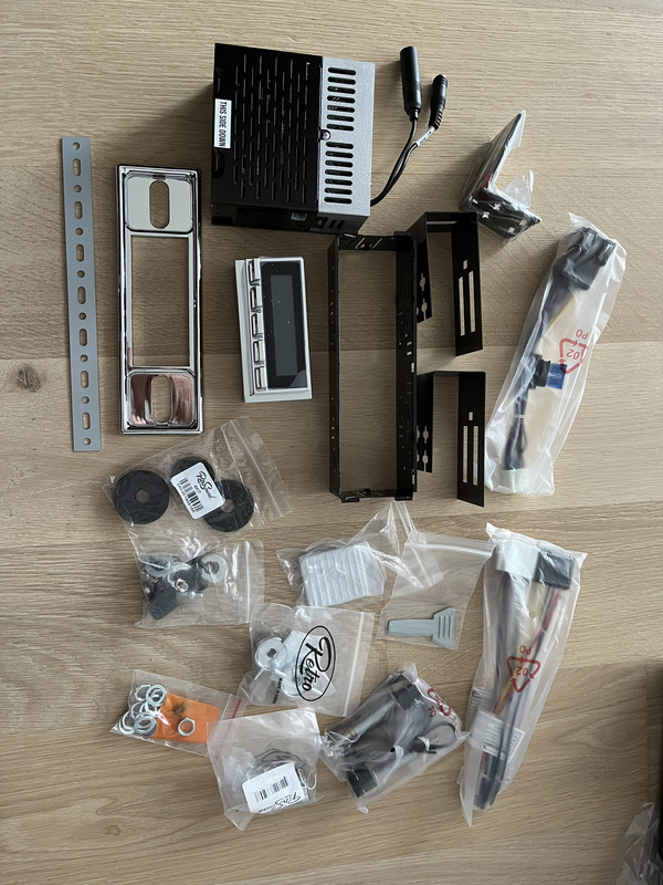

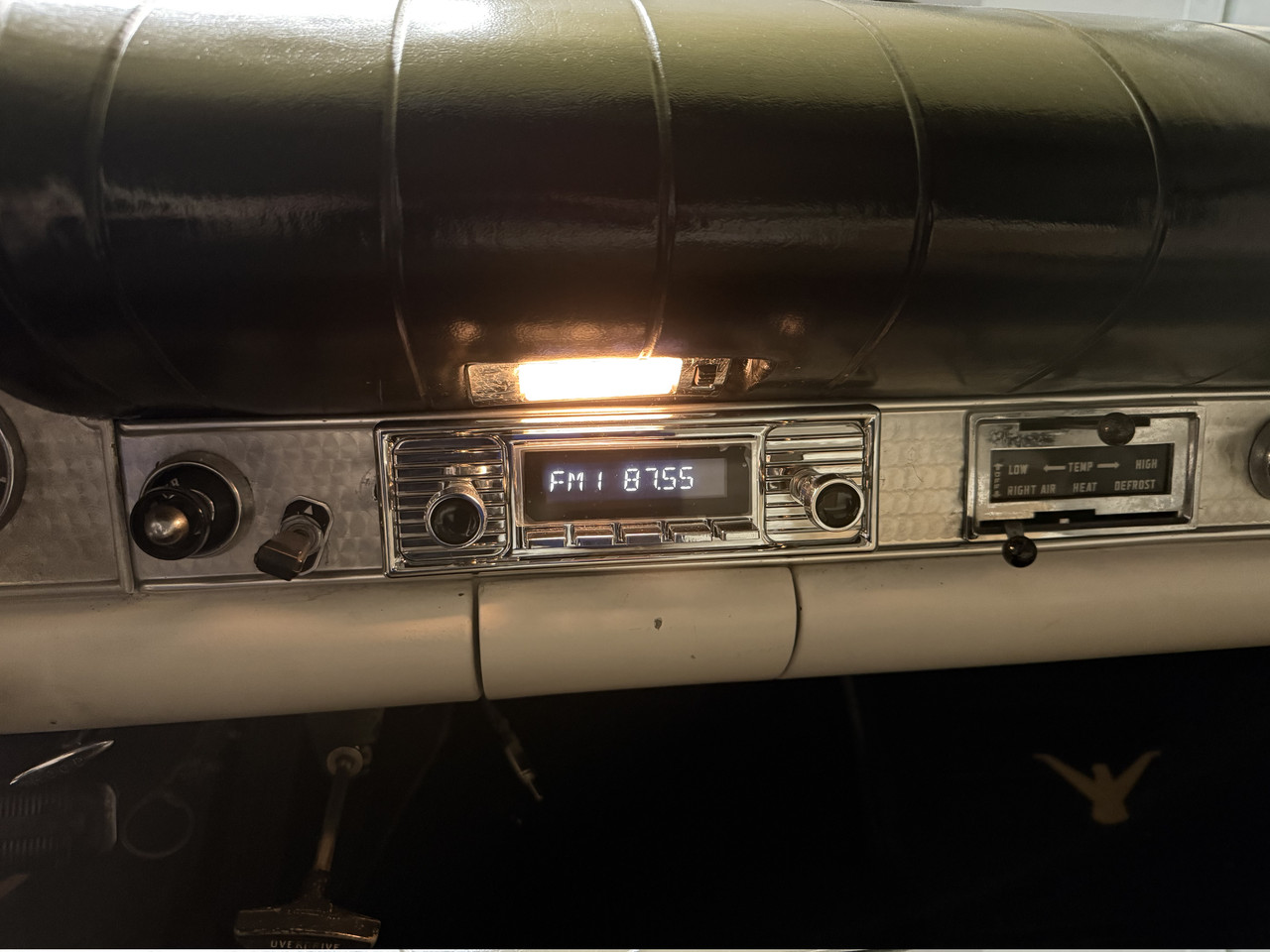

De nieuwe radio voor de Bird ontvangen, wel een heel bouwpakket to te zien, lol!
Ik ga er vandaag maar eens mee aan de slag.

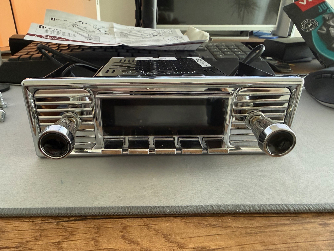

Hij zit in elkaar alleen lijkt het front niet op wat ik besteld heb. Van deze radio (Retrosound) hebben ze meerdere frontjes. Ik denk dat ze de verkeerde verstuurd hebben. Ik had "zilver" besteld en dit lijkt op de "chrome" versie.
Volgens de advertentie ziet de radio er zo uit:
Ja de voorplaat is gewoon anders, maar opzich misstaat deze ook niet.

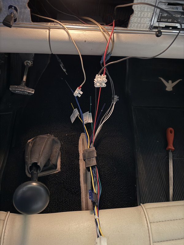

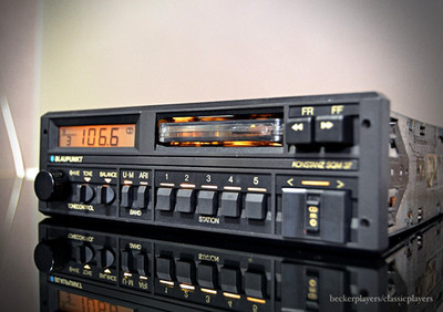

Ben ff de kabels aan het uitvogelen, de Blaupunkt is een jaren 80 radio, in een jaren 50 auto en dit is een DAB radio lol.
Wellicht weten jullie dit beter, de speakers en de stroom heb ik gevonden.

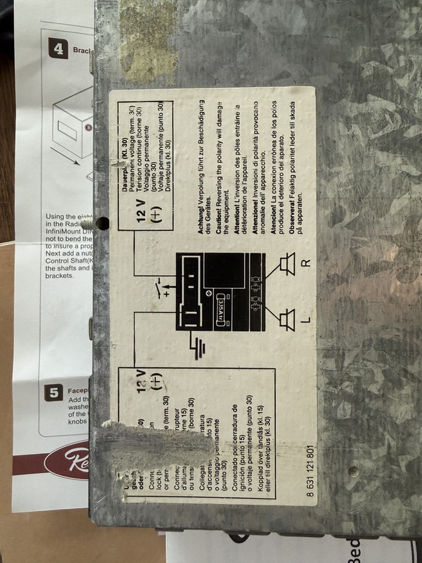

Dit is van de 80s Blaupunkt radio, (op het schema op de foto) in het midden heb je een pijltje met + en - en (wat eruit ziet als een klokje 9:10), wat is dit? Daar zat een kabeltje aangesloten!
Voor m’n gevoel mis ik tevens het eea…
Dat lijkt me de constante plus, voor de permanente voeding waardoor klokje en zendergeheugen bewaard worden. Staat er ook bij, direktplus. De andere moet dan bijna wel de geschakelde plus zijn.
Waarderingen: JL86
Oke, dat klinkt vrij logisch, maar dan mis ik dus een antenne kabel... wellicht is die los gegaan toen ik de radio eruit probeerde te halen...

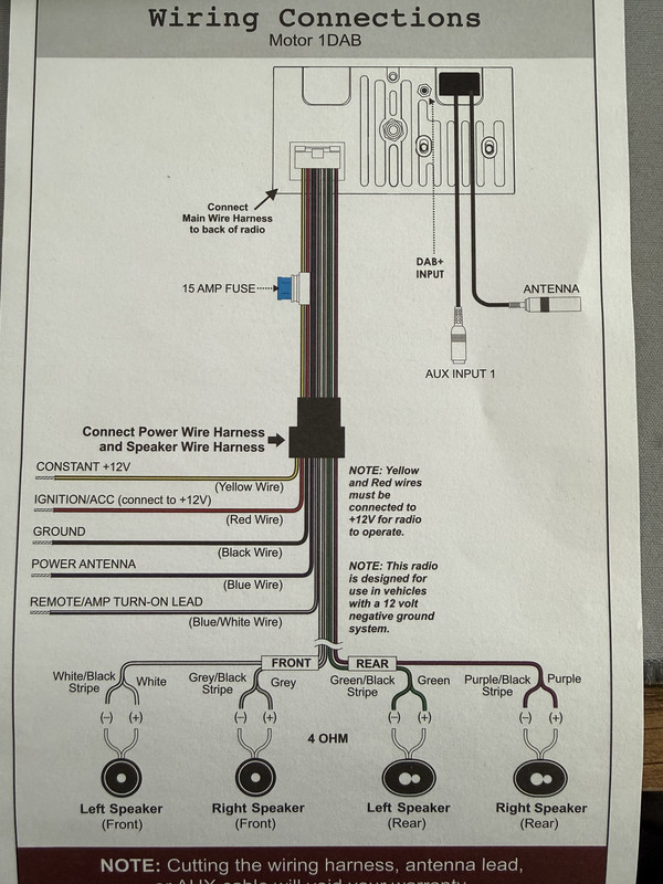

Het schema van de nieuwe radio:
Goede update t.o.v. een jaren '80 radio (wat op zichzelf wel weer als een collectors item klinkt). (y)
Antenne kabel gaat er vrij makkelijk uit, dat is naar mijn verwachting een vrij dikke aansluiting die er duidelijk anders uitziet dan de andere kabels. Voor DAB+ heb je dan denk ik nog wel een andere antenne nodig?

Ja ik zag op ebay dat ze voor zon 150-200 euro nog aangeboden worden, dus als ik de nieuwe geinstalleerd heb ga ik deze Blaupunkt denk ik verkopen.
Het is deze volgens mij:
Die 9:10 op dat oude toestelletje lijkt mij een geschakelde + aansluiting om (ook toen al) een elektrische antenne aan zou kunnen sturen. Voor de DAB+ zal je een aparte antenne moeten hebben, mogelijk met een versterkertje erin die je weer kan schakelen met de antenne stuur draad (blauw), maar pas op, sommige versterkertjes werken met lagere voltages 5 Volt USB aansluiting....
Waarderingen: JL86
De auto heeft wel een elektrische uitschuifbare antenne zou dat die kunnen zijn?

Statisch omdat ik in de garage sta en het regent buiten dus wil hem nu niet naar buiten rijden. Dus dat wordt de finale test ;)
Geen idee, ze hebben de verkeerde geleverd, maar de hele radio terug heeft geen zin, wellicht kan ik alleen het frontje wisselen.
Waar waren de stekkertjes en uitgangen uiteindelijk voor? Ben nu wel benieuwd.
Radio ziet er netjes uit inderdaad, maar denk ook dat degene die je oorspronkelijk besteld had mooier zou staan. Net iets subtieler, de huidige is meer Eldorado-stijl.
Ik heb de constante stroom en de normale op dezelfde + moeten aansluiten, dat gekke symbooltje lijkt idd op de automatische antenne, die is ook aangesloten. Heb een statisch signaal. Vandaag even een uur gereden maar hij vindt geen zenders. Dat had ik laatst ook met m’n oude radio. Het kan zijn dat er een kabeltje ergens nog los hangt die nog aangesloten moet worden.
Ik ga nog proberen dat andere frontje te regelen, die lijkt mij ook beter.
